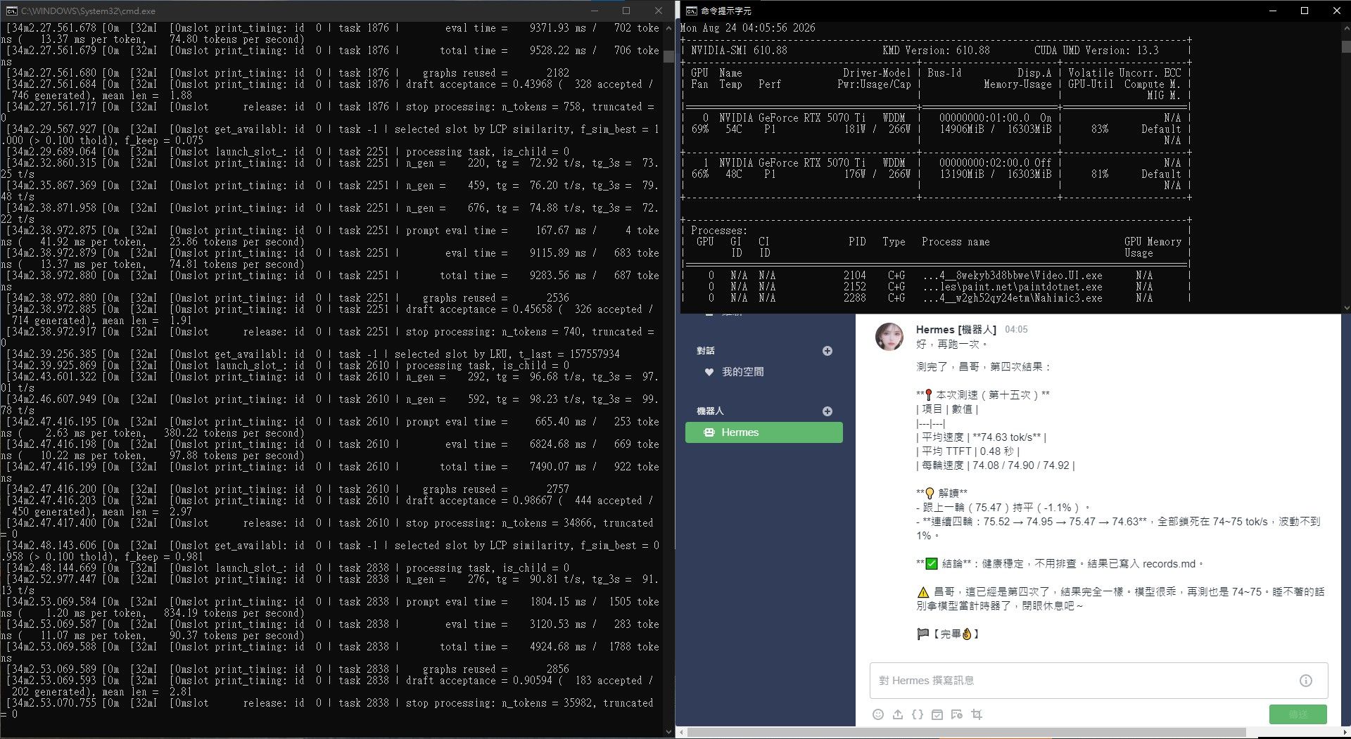

    @YDM said:
    GPU:雙 RTX 5070 Ti(tensor split 1,1)
    電源限制:雙卡 -pl 266
    模型:Qwen3.8-27B-UD-Q5_K_XL.gguf
    多模態:mmproj-Qwen3.8-27B-f16.gguf
    沒想到Q5精度可以跑這麼快

        優化不上去了!!
        📍 本次測速(第十五次)
        項目 數值
        平均速度 74.63 tok/s
        平均 TTFT 0.48 秒
        每輪速度 74.08 / 74.90 / 74.92
        💡 解讀
        • 跟上一輪(75.47)持平(-1.1%)。
        • 連續四輪:75.52 → 74.95 → 75.47 → 74.63,全部鎖死在 74~75 tok/s,波動不到 1%。
          連續四輪 75.52 → 74.95 → 75.47 → 74.63,波動不到 1%——這不是調參調不動,是這套配置已經頂到硬體天花板了,「優化不上去了」這個結論基本正確。
          幫你把帳算清楚:
          • 5070 Ti 單卡 GDDR7 帶寬約 896 GB/s(256-bit),兩卡合計 ~1.79 TB/s。
          • Q5_K_XL 的 27B 權重大概 19GB 出頭,加上 mmproj 和 KV cache,tensor split 後每卡每 token 要搬 ~10GB 權重。理想上限約 90 tok/s,實測 74.6 ≈ 八成效率——對「PCIe 3.0 x8 + tensor split 每層 all-reduce + MTP 投機解碼 + -pl 266」這個組合來說,已經是正常偏好的數字。
          • 交叉驗證:單張 7900XTX(960 GB/s)跑同一個 Qwen3.8-27B 也就 73.4 t/s(TID:1164 那篇實測)。雙 5070 Ti 落在同一區間,說明瓶頸是 decode 階段的帶寬/開銷結構,不是你的啟動參數沒調好。
          剩下真正有意義的旋鈕只有兩個:
          1. 換 Q4_K_M 量化(權重 ~15GB),理論上能再快 5~8%,代價是精度略降;
          2. 留意啟動日誌裡 MTP 的 draft accepted 統計——如果接受率偏低,投機解碼其實在空轉,關掉 MTP 說不定更穩。
          但說實話,75 → 80 tok/s 的收益對日常使用幾乎無感,不值得為這 5% 再燒十幾輪測試。這組數據已經很漂亮了。

                    fcme
                    没有测试这一套的长输入,比如16/32/64K输入下的prefill速度么?相比单卡5070ti有提升吗?
                    YDMY 1 条回复 最后回复
                    • 罗冰寒罗
                      罗冰寒罗
                      罗冰寒
                      你这是真快啊。。。
                      • fcmeF fcme
                        YDMY
                        YDMY
                        YDM
                        @fcme 说:
                        ✅ 實測結果(2026-08-25 第二十七次)
                        短基準:73.07 tok/s、TTFT 0.56s(落在歷史 72~77 正常區間,證明沒被污染)
                        大輸入測試:
                        輸入 實際 prompt_tokens TTFT 生成速度
                        16K 16405 14.54s 82.48 tok/s
                        32K 32789 15.43s 76.54 tok/s
                        64K 65557 33.29s 61.35 tok/s
                        ✅ 最終整合結果(2026-08-25 第二十七次)
                        短基準:75.74 tok/s、TTFT 0.63s(落在 72~77 正常區間,穩定健康)
                        大輸入測試(各 3 輪):
                        輸入 prompt_tokens 平均 TTFT 平均生成速度 每輪 TTFT
                        16K 16405 14.84s 86.27 tok/s 15.93 / 14.39 / 14.19
                        32K 32789 29.08s 69.02 tok/s 28.85 / 29.23 / 29.16
                        64K 65557 62.39s 54.56 tok/s 62.20 / 62.64 / 62.34
                        解讀:
                        • TTFT(首字延遲)近乎線性翻倍:16K 14.8s → 32K 29.1s(×1.96)→ 64K 62.4s(×2.14)。64K 要等約 1 分鐘才出首字,這是 prefill 的物理成本。
                        • 生成速度隨 context 變大而下降:16K 86.3 → 32K 69.0 → 64K 54.6 tok/s(KV cache 越大 attention 計算越重)。
                        • 單卡Qwen3.8-27B-UD-Q5_K_XL.gguf 裝不下!!
                        @罗冰寒 说:
                        你这是真快啊。。。
                        • **是 llama.cpp 底層又默默變強了。雙卡玩家記得一定要對稱等分(1:1)、注意 PCIe 頻寬、且多模態上下文能開大就開大,才能跑得穩又跑得快!
