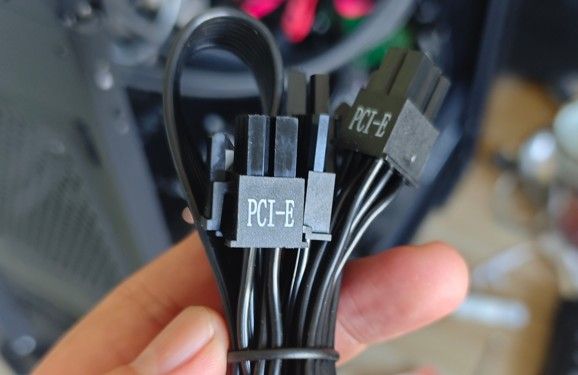

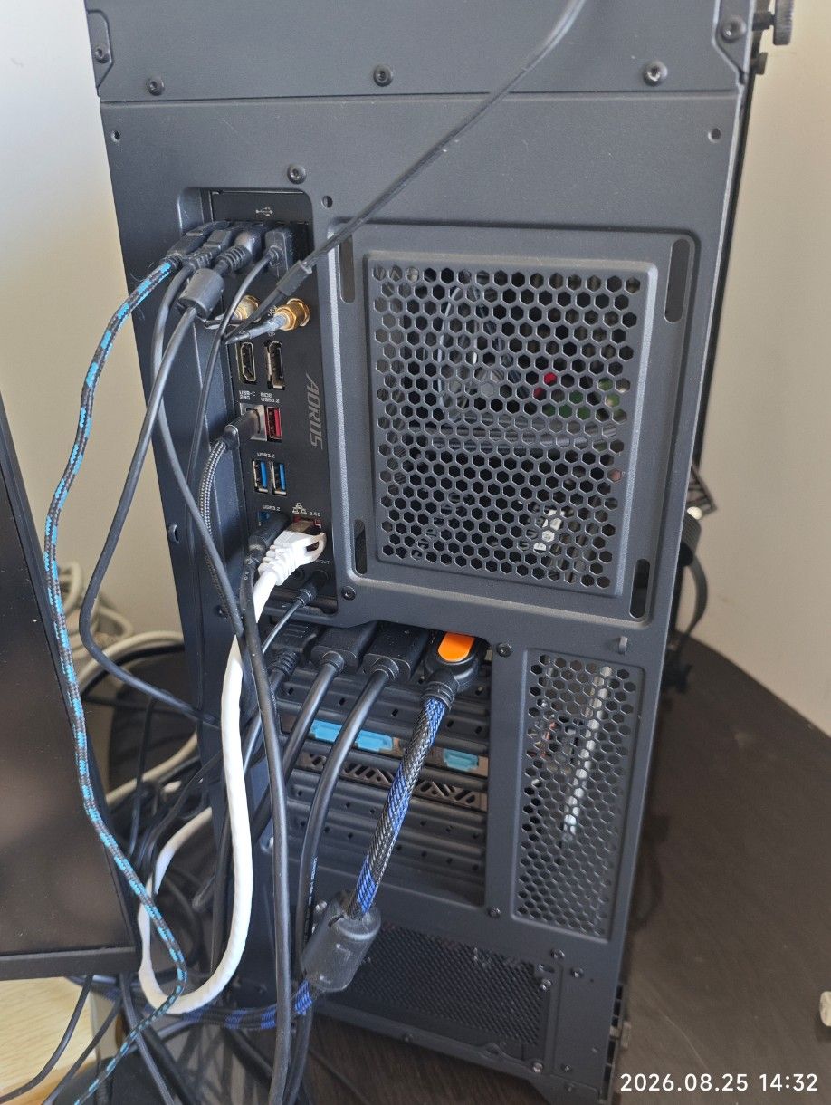

    今天线材到了

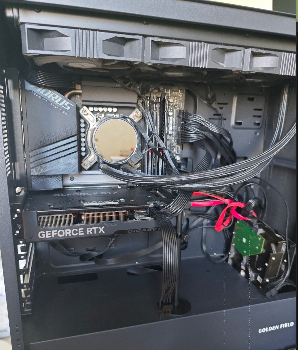

    这个电源只有2条显卡供电线,要额外买一条

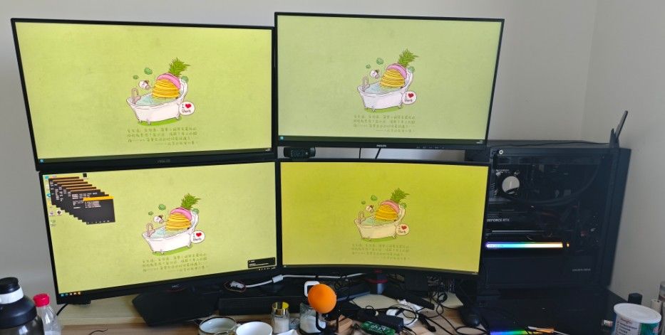

    这个是主机只有4060ti的样子 记录一下

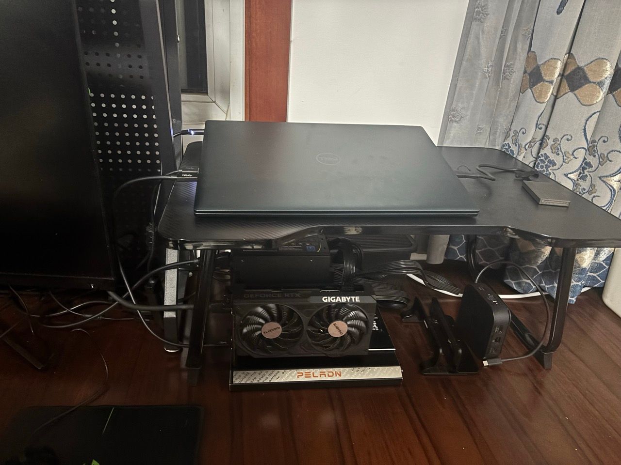

    由于只有一台电脑,所有东西都紧着用,很局促。所有显示器都插在4060ti上,7900xtx不插显示器
    成功点亮

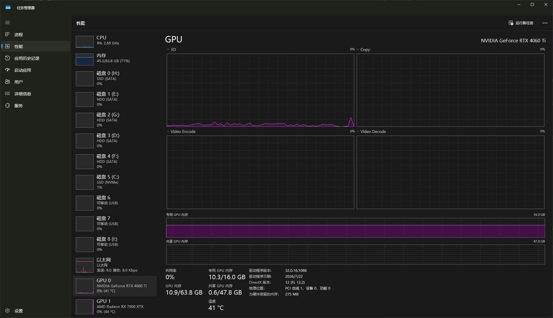

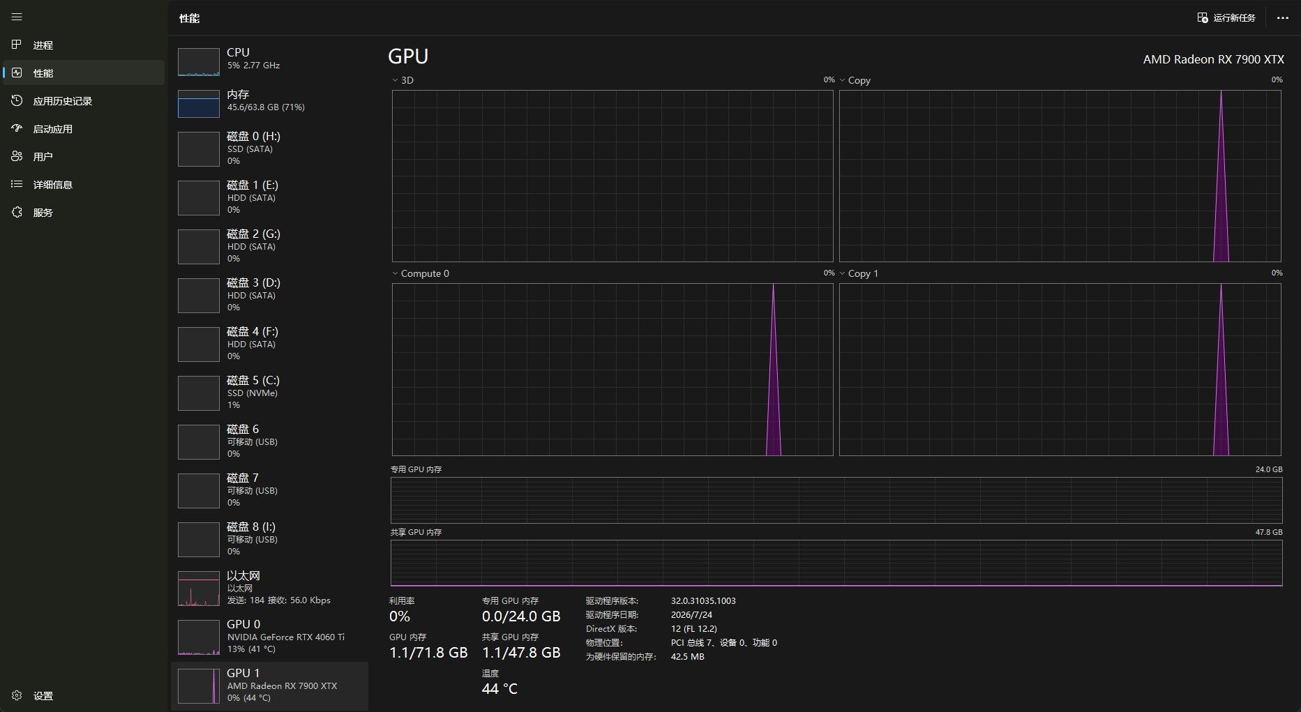

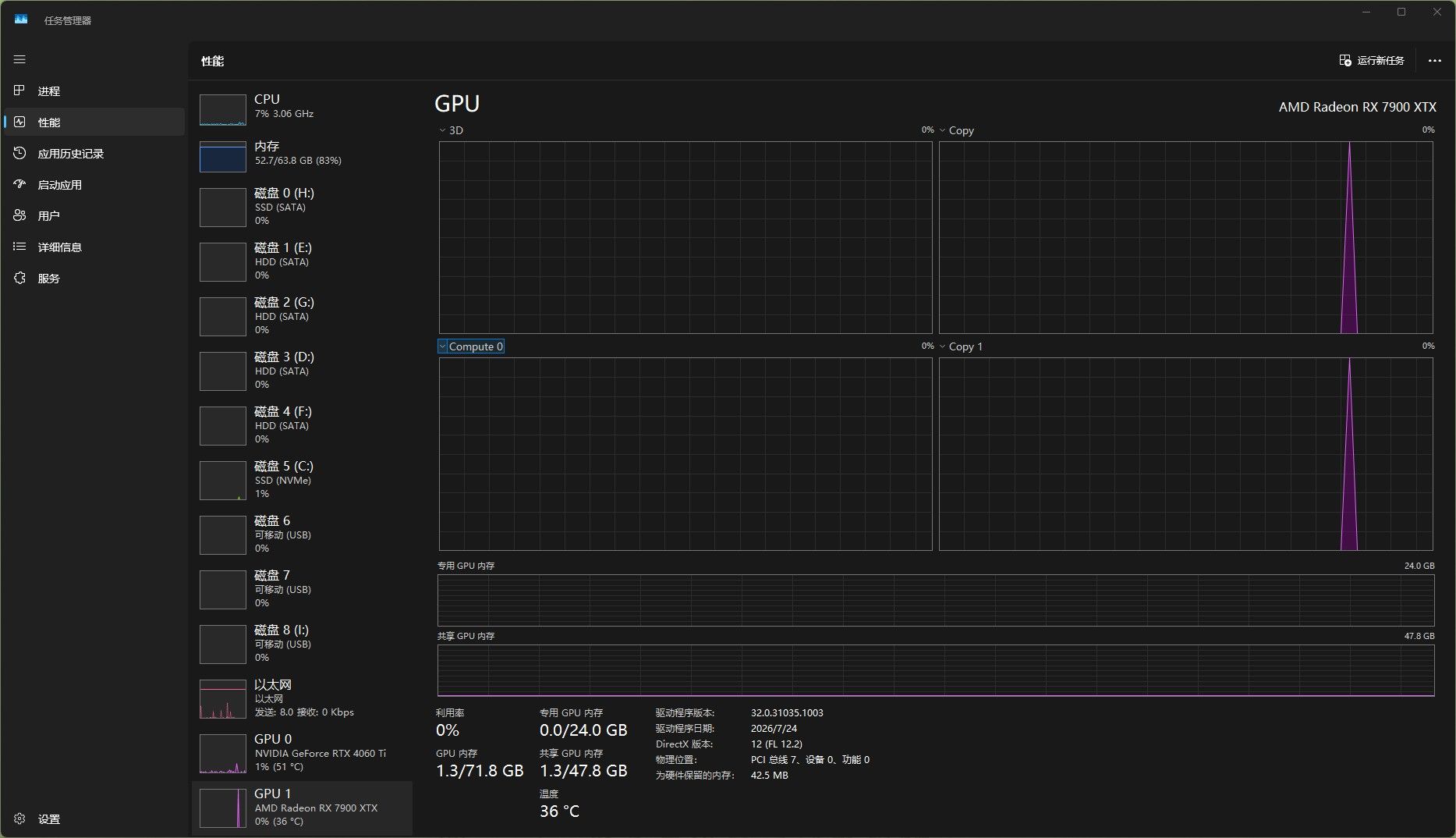

    之前装好了4060ti的驱动,系统也是重装的,安上7900xtx之后再开机装amd的驱动,然后重启,中间有屏幕识别不到的情况,一个报错自动重启,之后就又可以用了。
    这里已经能识别显卡了

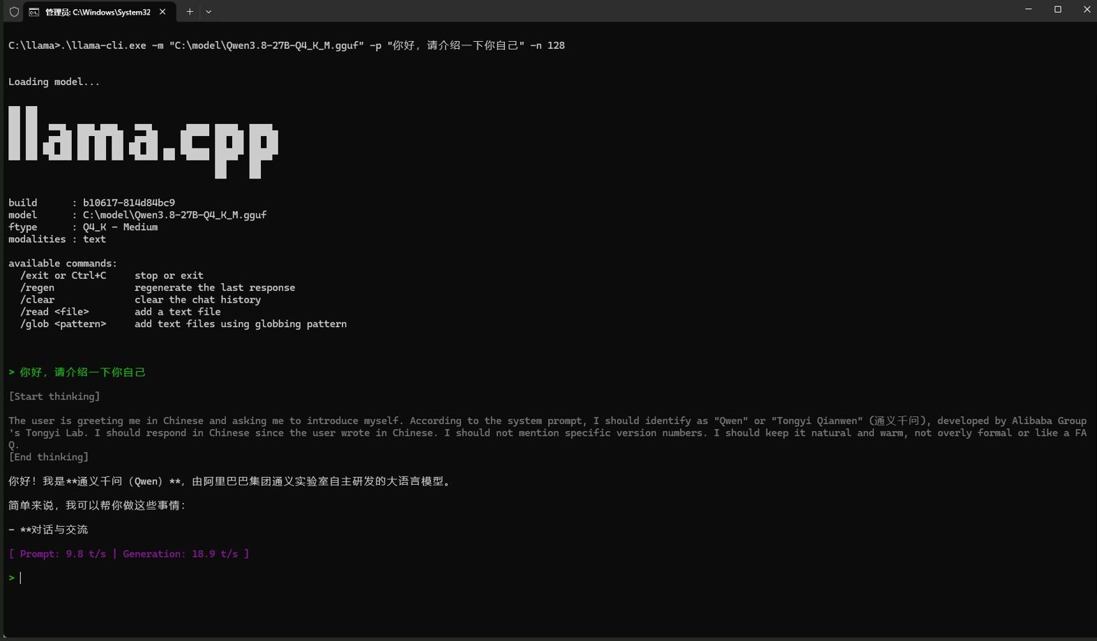

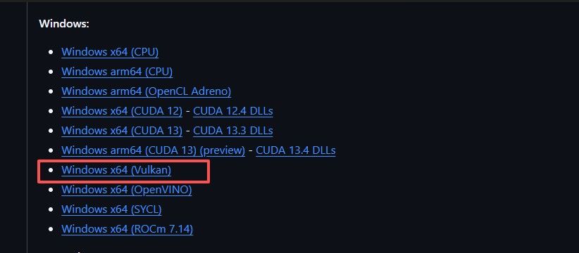

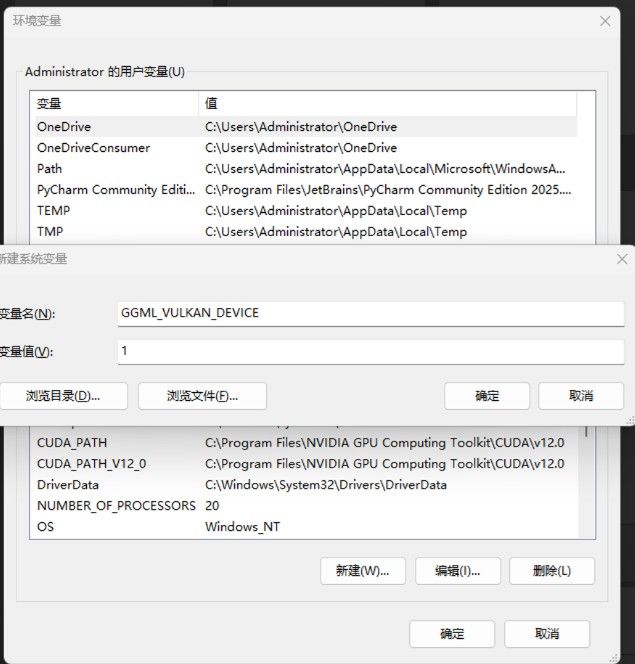

    接下来问题来了,我按小特的说法下载了llama.cpp Vulkan
    环境变量要添加一个这个,DeepSeek告诉我0是4060ti,1是7900xtx,所以这里要改。
    然后运行我下载的qwen模型,测试一下对话没问题

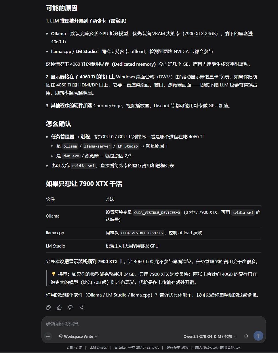

    这个是怎么回事?老特不是说7900xtx可以跑128K上下文吗?
      搜索下 7900XTX 的别人的帖子。论坛就有。打字会要了老夫们的老命。

              这是典型的混合 GPU 环境问题:4060 Ti 是 NVIDIA(走 CUDA),7900 XTX 是 AMD(走 HIP/ROCm)。llama.cpp 对两者的支持是分开编译的,当前用的 build 大概率只有 CUDA,所以只能看到 4060 Ti。
              看到了!start.bat 里已经有 set GGML_VULKAN_DEVICE=1,说明你之前尝试过用 Vulkan 走 AMD。现在关键问题是:这个 llama-server.exe 到底编译时带了哪些后端?
              两个 GPU 都通过 Vulkan 可见了!7900 XTX 是 Vulkan1。问题找到了 —— 看 start.bat 第 67 行:
              "%SERVER_EXE%" -m "%selected%" -c %ctx% --host 0.0.0.0 --port 8080
              根本没有 -ngl 参数! 没有 -ngl,llama.cpp 默认 -ngl 0,即完全不往 GPU 卸载任何层,全部跑 CPU。你看到的 4060 Ti 显存占用可能只是 Vulkan 驱动的初始化开销,不是模型实际在跑 GPU。
              上面截取的部分就是trae回答的部分,然后他就能找到解决掉,修复好。所以小白的福音就是AI。哪个能用就用哪个。
