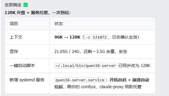

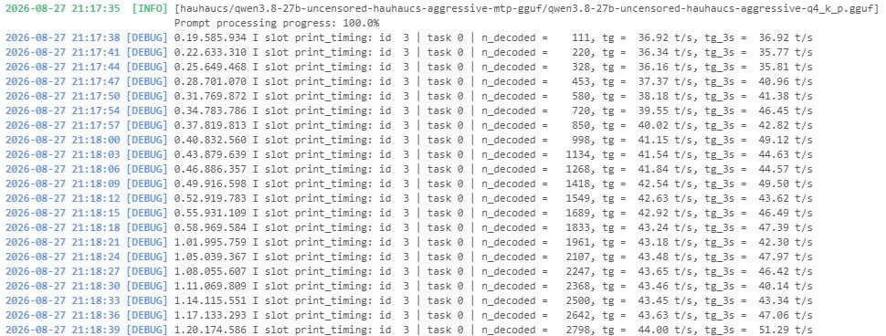

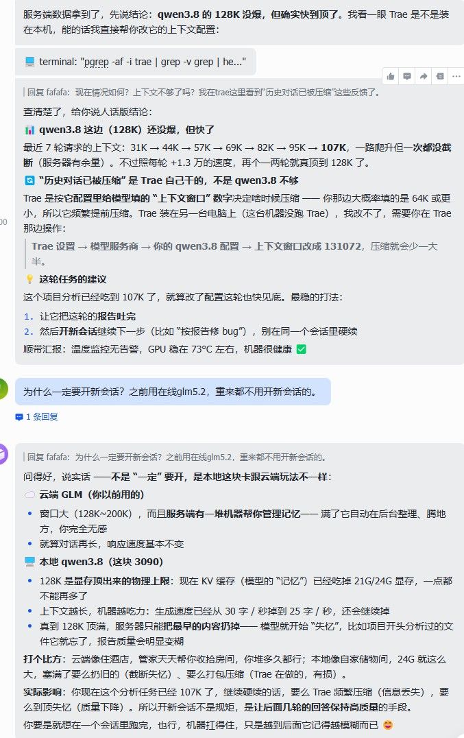

                                  @applejuice 感谢老哥,原来是真可以跑128K的,用hermes帮我调整好了。但是trae那边还是频繁出现“历史对话压缩中”。然后没多久就:“模型请求失败,点击右侧箭头展开模型服务商错误信息进行排查。Context size has been exceeded. (4028)”。这个真是无解吧。感觉就算加一个2080ti 22g,还是解决不了,跑几轮又要开新会话。不像在线大模型可以一直跑在一个会话里。
                                    发表于 最后由 applejuice 编辑
                                    你这个问题我感觉260k 也是无解,因为260k 很快就到了
                                    应该是要调整下trae
                                    问问看ai 能不能解决
                                    上260k 上下文不是要解决 context 爆
                                    而是尽量避免压缩造成的流失
                                    上到260k decode 跟prefill 明显都会慢很多
