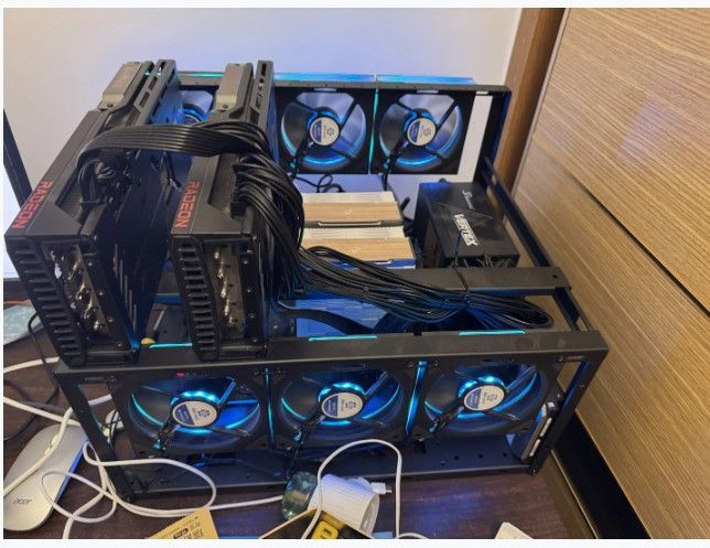

    • F flyer666
      @royleecn 就京东上买的 不到200,x8拆分不用配置 插双卡自动拆分

        • F flyer666
          这个 哈哈,淘宝100块的架子,无敌散热,就是孩子大了得保护一下

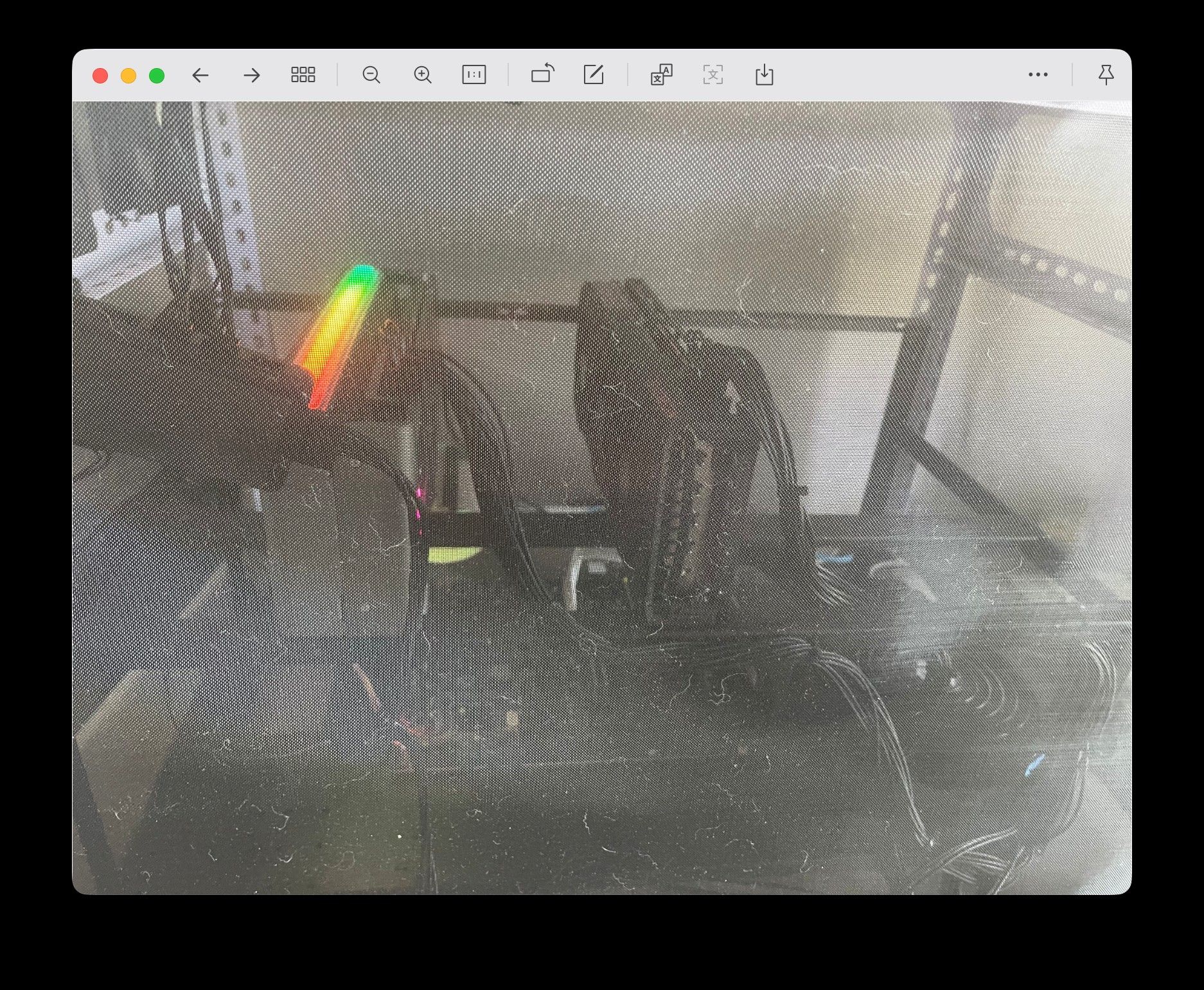

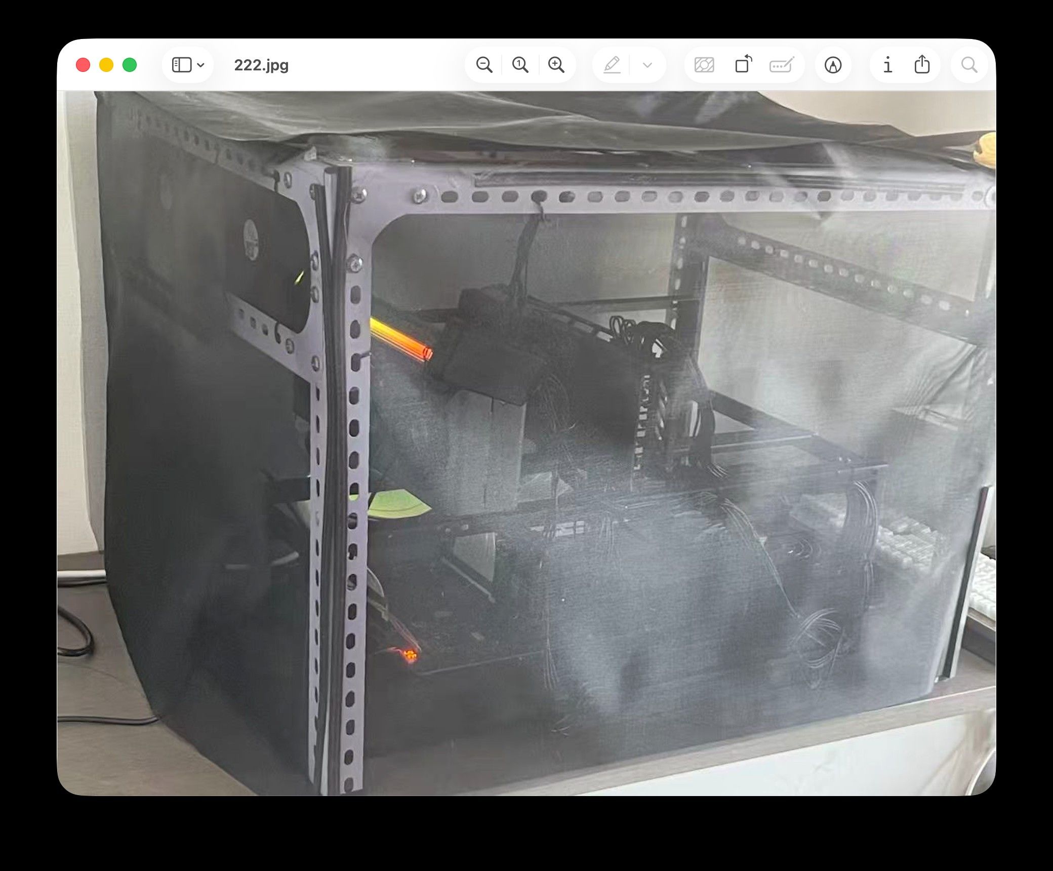

          @flyer666
          e9f03736-a57f-422e-9b8a-0026705eb2f7-image.jpeg e77aa5c9-79e4-4148-ba12-dd60010f1807-image.jpeg
          来2个罩子,防尘效果不错

            @farmer-node 我强迫症,我要拿掉这个罩子。😢
            发图片的时候一定要回车,单独一样,不然帖子排版很好不好看。
            farmer nodeF 1 条回复 最后回复
