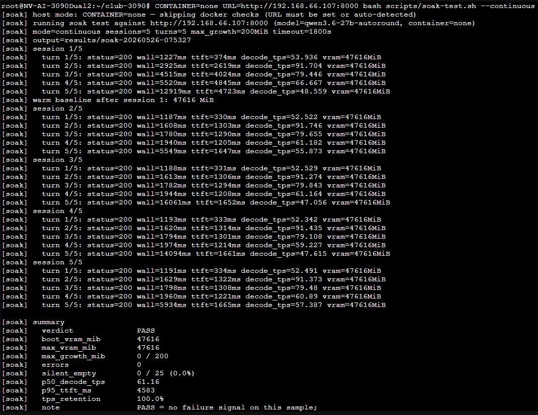

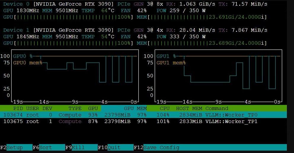

            两张nvlink我跑过,用的club-3090的vllm docker. 之前发过一片朋友圈如下:
            双卡3090+nvlink,模型Qwen3.6-27B-autoround-int4。 kv cache fp8_e5m2, 上下文长度 262144 。采用 club-3090 的vllm运行参数和测试脚本 soak-test.sh, p50_decode_tps:61.34;p95_ttft_ms:4864 。
            不过,最近用了 syv-ai/qwen38-27b-rtx3090 用一张3090也跑出了不错的速度(见我另一篇帖子。用的int4量化,上下文减到160k, 不支持并发。 不过一个人用的话够了)。
            我觉得双卡3090跑qwen3.8-27b,最好的场景,应该是多人/Agent并发。 用SGLang的redix tree缓存,加上双卡nvlink高带宽, 再配合HiCache应该有不错的效果。等我有时间和需求时搞一下。
