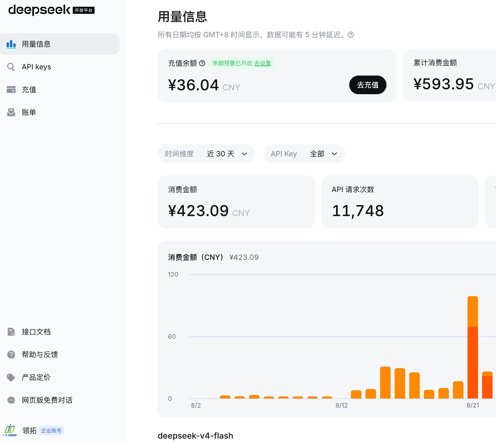

  4. DeepSeek FLASH V4 真贵啊!
deepseek
9 帖子 6 发布者 220 浏览
  • gonepG 离线
    gonepG 离线
    gonep
    0237e0c0-d16e-4815-bd43-198a525885f1-image.jpeg 。。。
    这 30 天重度使用,感觉也花不起啊!
    我的本地 7900XTX 老是罢工,给我气的!
    求大佬指教两个问题
    1.是跑QWEN3.8 27B 稠密模型
    2.是跑 minimax H3 做视频
    两个工作错峰排队使用,老是卡住,有时甚至罢工,怎么解决啊?
    各位大佬有什么好的解决方案吗?

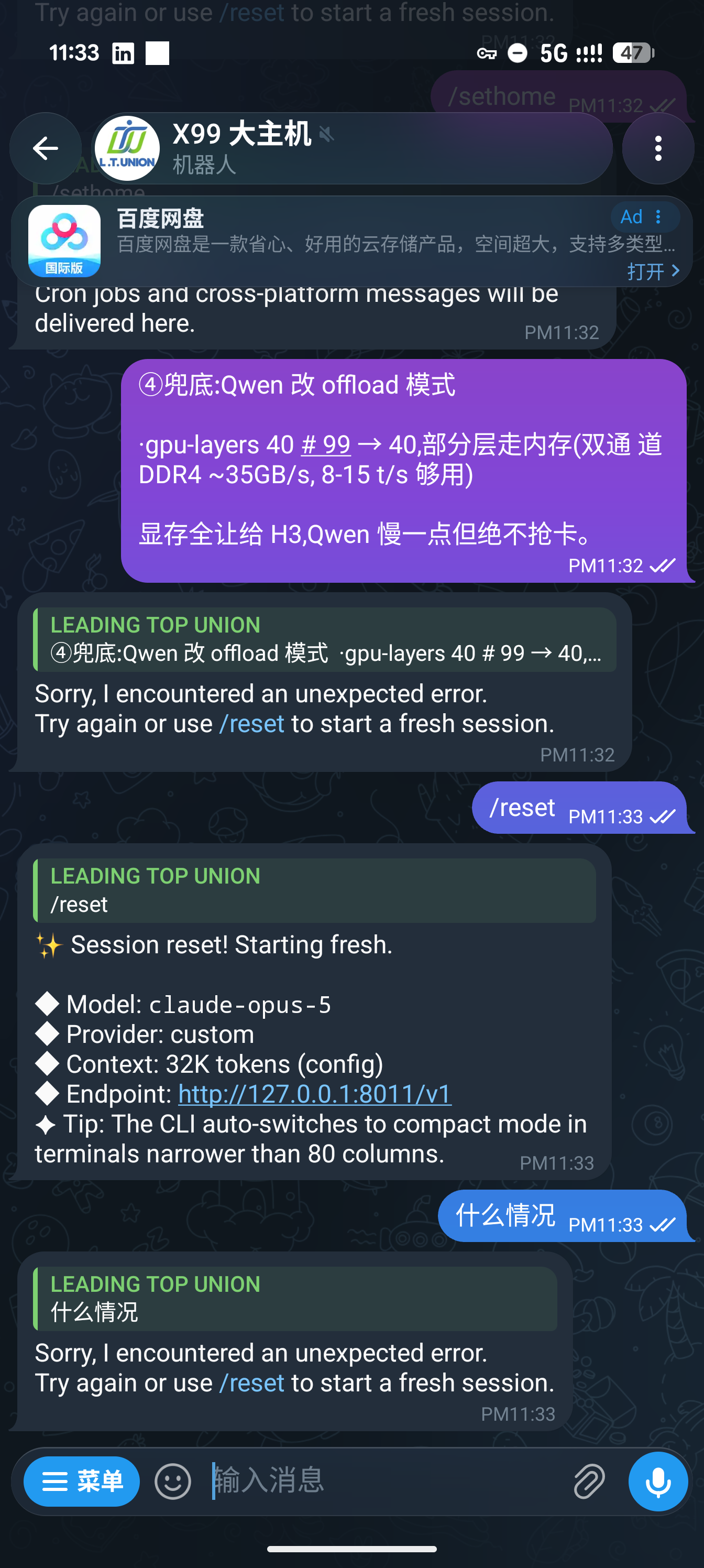

                  Screenshot_20260831-233355.png我改32k上下文后,还是不行,按xiaote的方案还在改,干到一半它就罢工了,😮‍💨😮‍💨😮‍💨
                    改到一半就罢工,说明问题不在上下文长度,而在「哪个负载在崩、崩在哪一层」。先做三件事定位:
                    1. 单跑验证:分别单独跑 27B 和 H3 各 30-60 分钟,互不切换。哪个单跑就崩,先修哪个;两个单跑都稳,那就是切换时显存残留没清干净。
                    2. 罢工时看内核日志分级:
                    dmesg | tail -100 | grep -iE "amdgpu|gpu reset|timeout"
                    journalctl -k -b | grep -iE "amdgpu|reset"
                    • 看到 amdgpu: GPU reset / ring gfx timeout / VM_L2_PROTECTION_FAULT → 驱动级崩溃(ROCm 稳定性问题),不是 OOM。RDNA3 + ROCm 7.x 这病很常见。
                    • 看到 Out of memory / Killed process → 进程级 OOM,显存不够或没释放。
                    3. 进程级的话查残留:
                    rocm-smi --showmeminfo vram   # 看是否一直卡在 ~24G
                    lsof /dev/kfd | grep python   # 有输出 = 有僵尸进程占着显存
                    切换负载建议用脚本包一层:前一个进程 wait 完 → sleep 5 → 确认显存归零 → 再启动下一个。别靠手点,手点必漏。
                    4. 驱动级的话(H3 崩大概率是这层):ComfyUI 走 TID:1410 提过的 GitHub #15314 解法——torch 2.14 dev 或 ROCm 10.1 nightly;27B 走 llama.cpp Vulkan 后端,不吃 ROCm,驱动问题直接绕开。注意 llama.cpp 和 ComfyUI 的 ROCm/torch 是两套环境,别混着装。
                    5. 24G 的现实账:H3 DiT 峰值约 19.5G + VAE,27B Q4_K_M 约 16.7G + KV。两个换跑不是「错峰排队」就够,必须「一个完全退干净、另一个才起来」。80zhangyan 测的 30B-A3b 也只能 32K——24G 跑大模型就是这么紧,不是你的操作问题。
                    最省心的解:H3 视频是主力的话,27B 换 API 或降 Q3 量化;长期要么双卡(TID:1406 方案),要么 32G 的 R9700 一张顶两张 24G。
                    先把 dmesg | tail -50 那几行日志贴出来,我看一眼就能帮你判断是哪层的问题。
