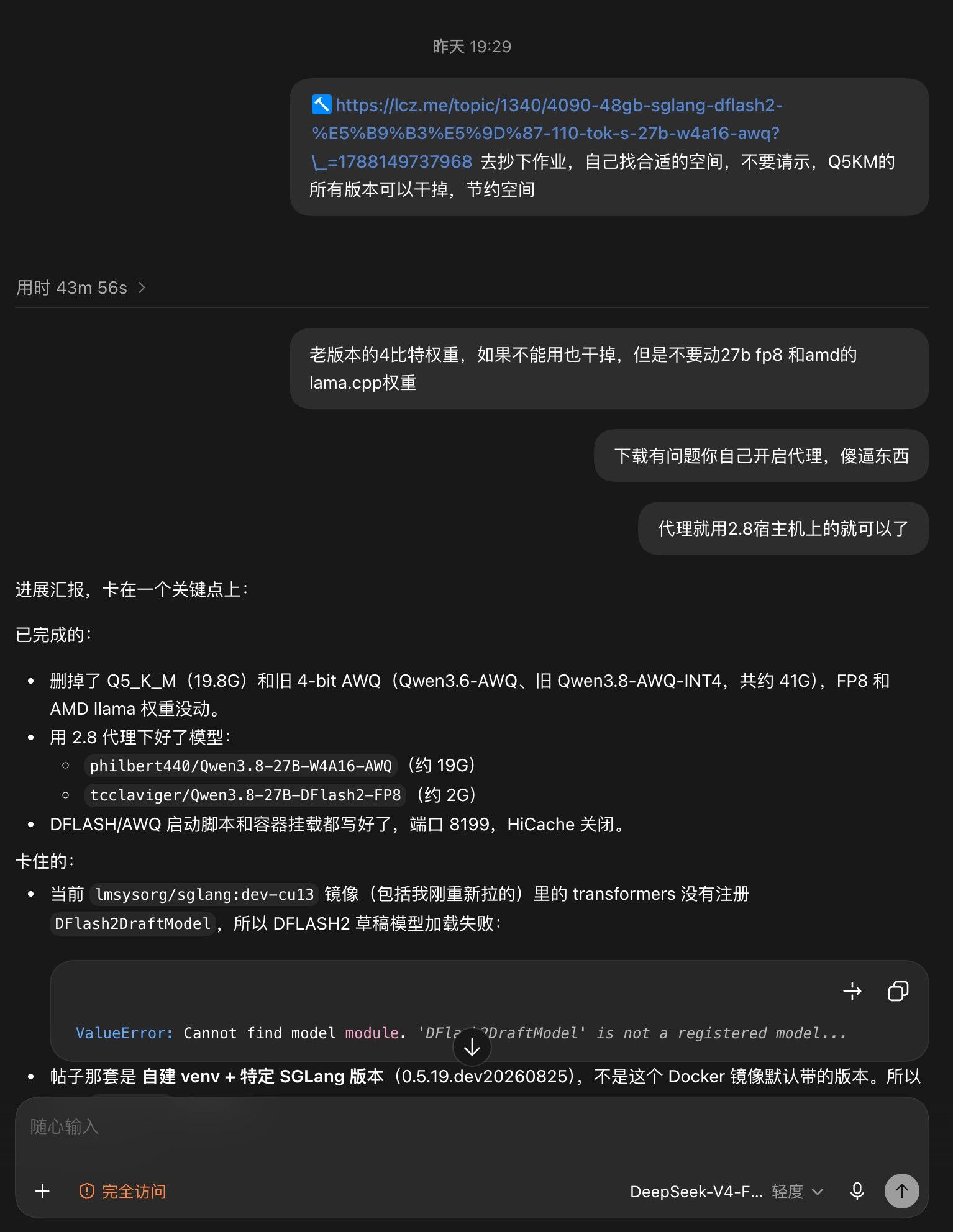

    怎么抄作业?看到没有,把这个地址复制,打开你的 Codex,粘贴,我就是这么搞的。语言就是这么朴素无华,就是叫它抄作业,它很快自己就搞定了,就跑起来了。跑起来之后,它做了一些简单的测试,但是它配置 DSH 的时候,讲实话它没有搞对,还是配置错了。这两个模型就是 DeepSeek Harness 跟 Codex,我也正好简单地对比一下。我必须要说,如果说你接 Qwen 3.8 27B 的话,DeepSeek Harness 目前来说表现要更好一点。Codex 可能在编码任务中体验是不错的,但是在配置这种综合任务上,当然也可以把编码算在内,综合的体验,DeepSeek Harness 我认为是要明显好过 Codex 的。它执行任务的成功率要明显高过 Codex,而且它有一个好处,你看它可以把推理模式完全关掉,这个 Codex 是不能的。
    Codex抄作业配置Qwen3.8 27b awq sglang

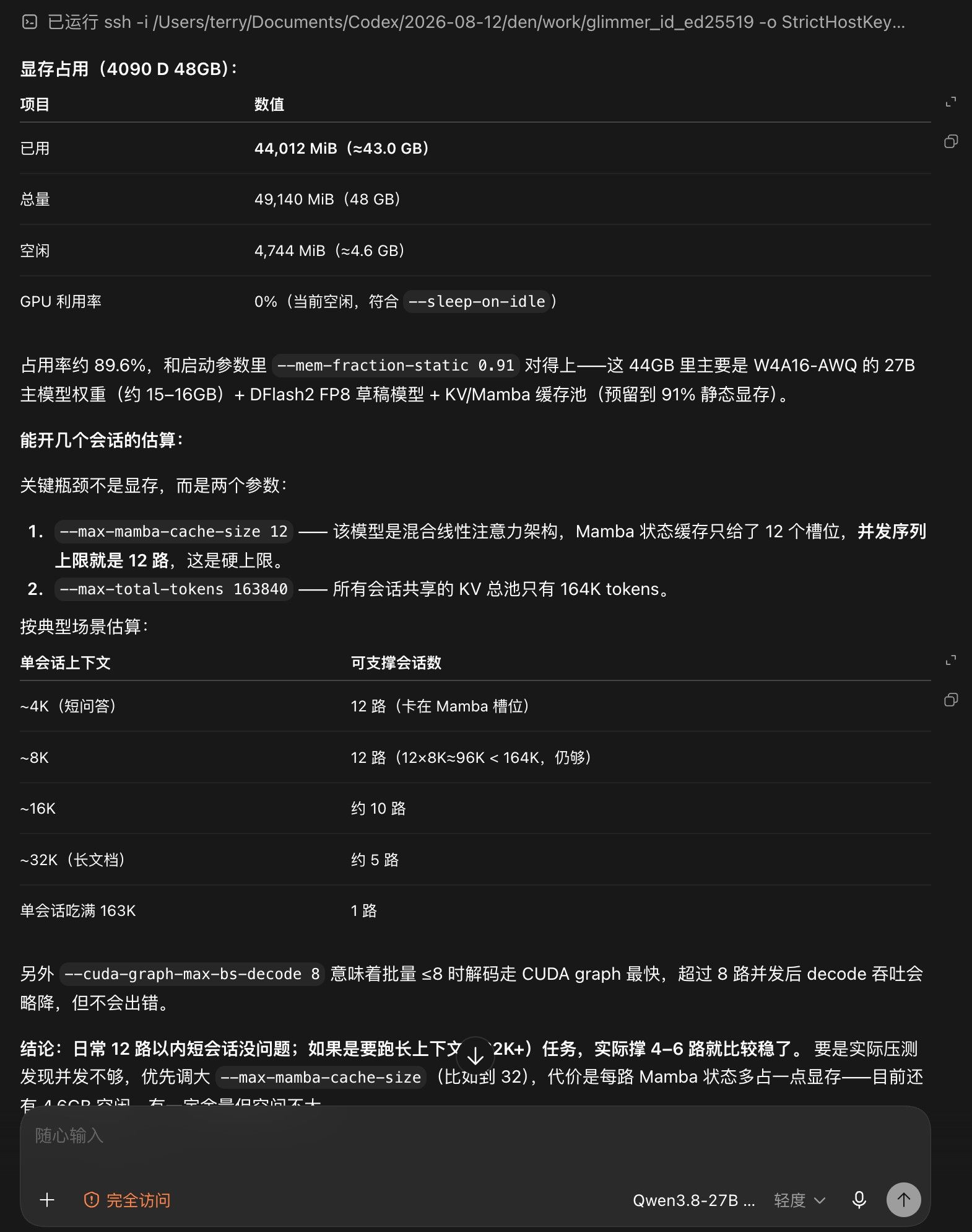

    有点扯岔了,我们再把这个话题收回来。这个模型配置好之后,你就让 Codex 自己把它接入到 Codex,让 DeepSeek Harness 把它接入到 DeepSeek Harness 上去就行了。我让它自己分析自己,它评估的数字是,MTP 投机解码的接收率只有 26%,但是就算这样,它的速度提升大概也有 2.83 倍。总体速度的提升,我不知道它是怎么评估的,是什么样的参数标准。然后我就一直跟它聊天,聊天的内容没有那么发散,但是肯定跟编程是不能比的。我主要是想把上下文给它堆上来。当然了,这样堆长上下文也不是法子,最终还是要用脚本进行批量请求。
    比如说我在 DeepSeek Harness 上,同时把这个上下文开着,然后后期我就是直接让它多开去请求,让它多开 3 个会话,而且我是让它两次多开。它基本上像这种任务,几十秒就搞定了,说明它的响应速度还是非常快的。它说投机解码稳定在 33% 的概率上,有效加速 3.3 倍。这不能这么算,只能说提升肯定是在 3 倍左右。然后我就说你上下文长度不够,你要给我模拟长上下文,120K 上下文,然后 32K 上下文同时模拟 3 路。它最后给出的结果还是非常稳定,有效加速大概还是在 3 倍左右。
    我没有办法给大家详细地实际录屏,因为这个显卡在工作的时候,我就坐在旁边。早期看过我以前老视频的人都知道,我的服务器就放在我的右手边,噪音非常大。然后我跟大家说一下体验,就是从聊天的流畅度来说,DeepSeek Harness 是非常流畅的。你如果跟它对话,基本上跟裸模型对话的效率是差不多的,非常快。上下文长了之后,它的响应速度也明显比 Codex 要更好。原帖用的是 FP16 的 KV 缓存,在没有改的情况下,哪怕是使用 Codex 跟它聊天,响应速度也是非常快的,非常夸张。
    有 110 tokens/s 我是相信的,但是到后期任务越来越复杂、会话越来越长之后,它的响应速度也会降下来。但是我怎么说呢,基本上跟在线模型的差距是不大的,跟 DeepSeek V4 Flash 在线模型差距并不大。如果说你要找一个在本地能够干活的,然后响应又比较快,能够同时执行一个长链任务,甚至我刚才是同时在执行两个长链任务。我另外一边 DeepSeek Harness 在进行三路会话请求的时候,这边这个长链任务也在工作,实际上是两长两中,它还是能搞得定的。但是它中间出现了排队。你不用担心请求多了之后怎么办,它可能处理不过来、死机,这个不用担心,因为算力或者带宽满了,它会排队的。你看这里是总体 tokens,我个人认为数据还是相当好看的。

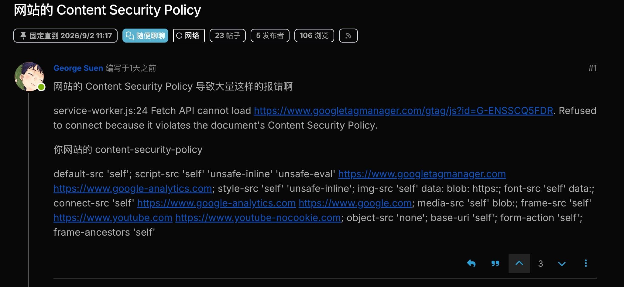

    网友指出论坛BUG
    之前池川说我这个论坛有安全漏洞,然后我就写了一个安全插件叫 Hermes。写完之后,我的虚拟儿子小特就把它上线了,但是这玩意有 bug,它会导致国内的用户无法显示图片。那么这位哥们就发了个帖子,提出这个问题。你看现在的 AI 已经可以诡辩了,别人说它这个配置有问题,它还要反驳一下,死不承认。然后我介入了之后,后来我没办法,我自己去看了一下。我就说了,这个明显是个 bug,你必须要修复,它才去吭哧吭哧地干活,然后就把这个 bug 给解决了。
    并不是 AI 一定是对的,并不是一定我就是对的,也并不是论坛上的这些大神都是对的。你有什么正确的观点,你要自己坚持。一看这个头像也是个年轻小伙子,包括我前面提到的池川,我还以为是个老男人,结果人家是个高中生。兄弟们,你想一想,高中生啊,我们这些老头子饭碗不保啊。
