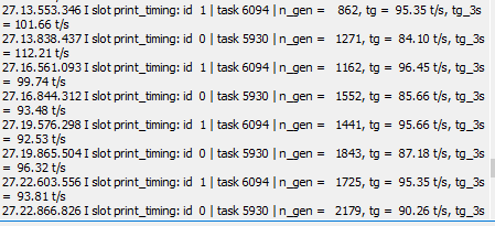

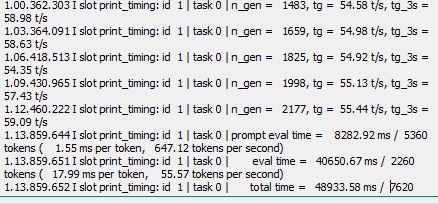

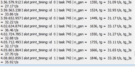

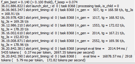

  4. R9700的速度还是挺好的,单发170,双并发180
r9700多卡部署
18 帖子 8 发布者 516 浏览
  • S 离线
    S 离线
    sospda
    Qwen3.6 35B A3B MTP,
    • S 离线
      S 离线
      sospda
      Qwen3.8 27B ,单发54tok/s, 双发工63tok/s, 都是稳定工作值
