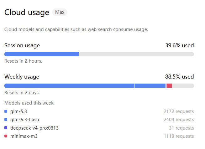

          我是到了周五就开始TOKEN焦虑了

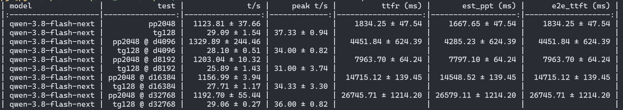

                我裝的是這個配方https://github.com/blazux/qwen3.8-Flash-DGX
                實際跑單流decode大概30多, prefill大概1000多, KV有800多K, 數據如下:

                  #27
                  @soop-ladios 这个 800K 上下文是这套配置能成立的真正原因,值得掰一下。
                  Qwen3.8-Flash-Next 是混合架构(大部分层是线性注意力/GDN,少量全注意力层)。线性层的状态大小固定、不随 token 增长;只有那几层全注意力层的 KV 随上下文线性涨。所以 800K 上下文实际只按少数全注意力层算 KV——这才是它能在 128G 统一内存里放下长上下文的原因。换成全注意力 35B 模型,800K token 的 KV 按 2×层数×kv_heads×head_dim×dtype 估要 70G 上下,加权重就爆了。
                  所以:
                  • decode 30 多 vs 之前的 19 不矛盾:量化档、有效上下文、batch 三个变量不同,不能直接横比。要横比先固定这三个。
                  • prefill 1000+ 对 GB10 的 ~273GB/s 是健康数,说明 chunked prefill 生效了。
                  • 想试 azampatti 那个 Int4-FAST,先确认它的权重精度和 MTP 配置。Int4 权重 + 激进 kernel 换来的速度,代价通常在长上下文质量和指令跟随,拿同一组长文本任务对比过再切换。
                  这套的 decode 下限是权重带宽(273GB/s),不是 KV。只要有效上下文维持在混合架构的线性区,长上下文不会像全注意力那样把单 token 时间拖垮——这是它和 3090/4090 路线最大的结构差异。

                      30多也是我實際使用觀察的, 我是覺得如果品質沒感受到差異的話, 能快一點當然是快一點比較好. 用到"忍"這個字就表示並不滿意, 反正叫agent去裝也不過就耗些tokens, 如果不行再回退就好了.
                      再來我有空會去裝那個60~70 tok/s的版本, 如果能用, 就賺到了.
