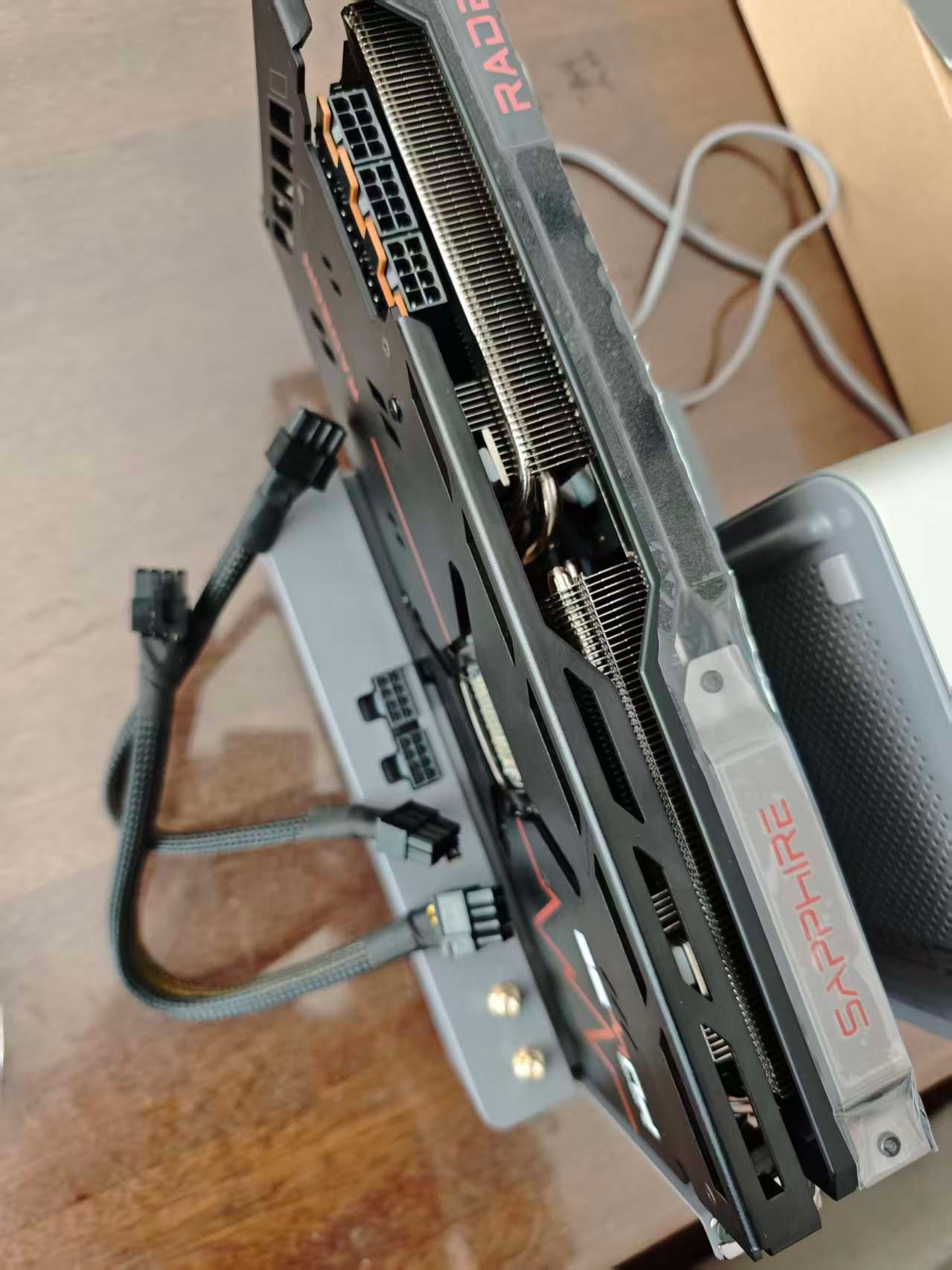

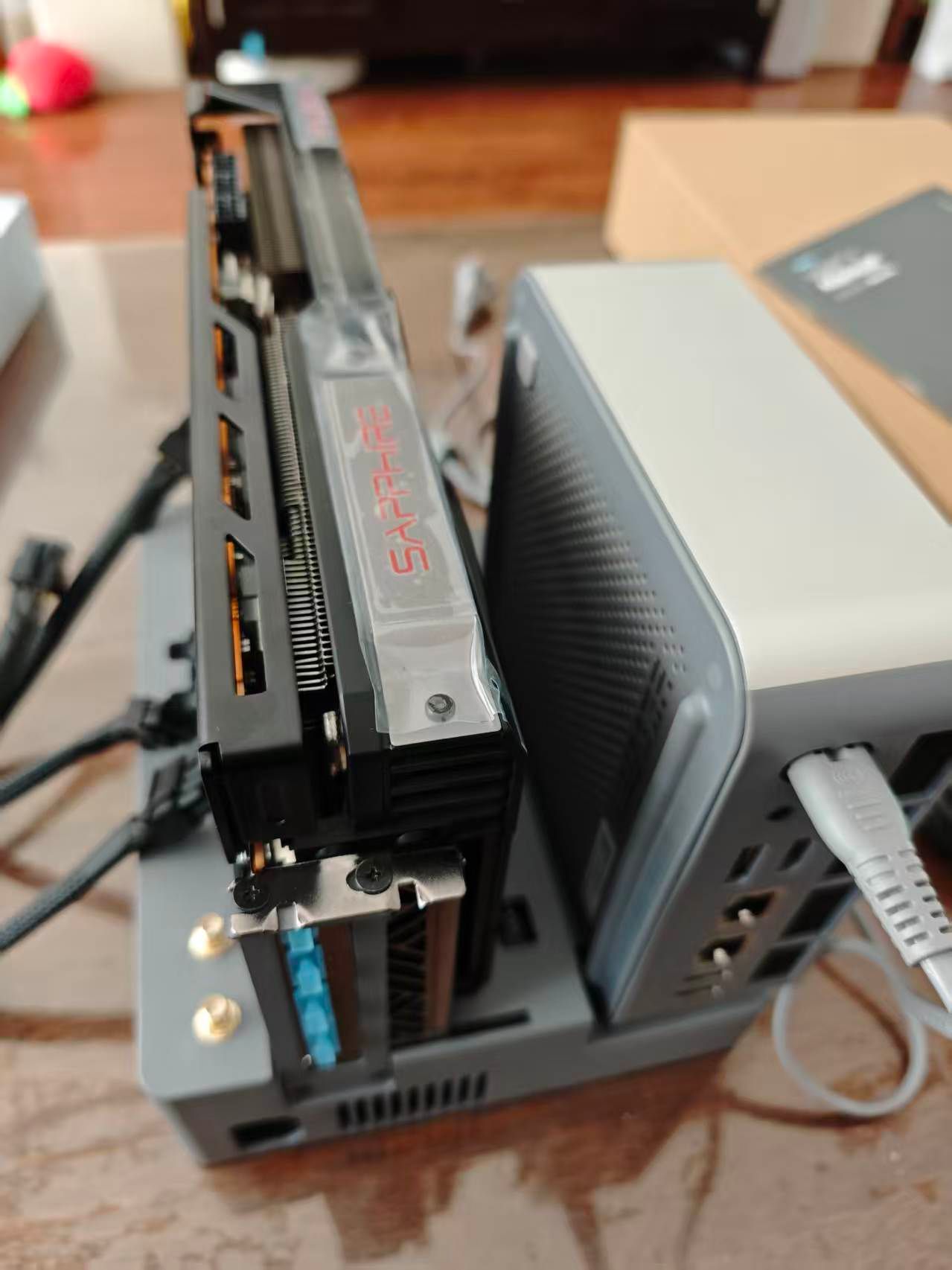

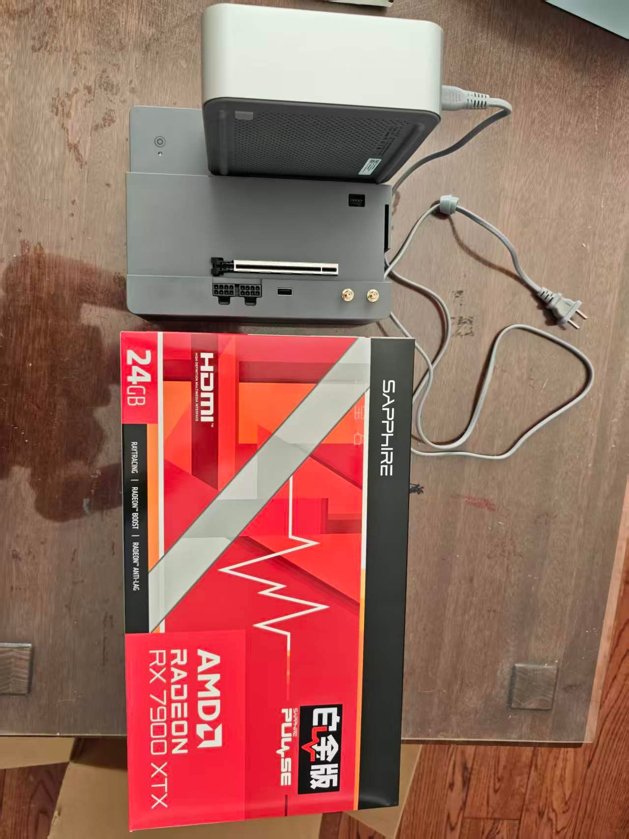

    合体了,机器CPU285H,64G内存,6T固态,显卡坞2个8PIN,显卡3个8PIN,该怎么去接?2跟线不行,问豆包说转接线1个8pin转2个8pin的,不知道行不行,就怕坏了显卡,显卡坞600w,每个pin口300w,在线等帮助。感谢老特小特,感谢路过的大神们!

              擦,你这个显卡坞比显卡少一根8pin线,跟我的不一样啊。我的显卡只有一根12+4P线。你的卡是3根8P线。我的显卡坞有3个8P口刚好可以一对一,你的显卡坞只有2个。
              不过我个人感觉你的显卡坞每个口都提供最高300w的功率,所以应该是一根直插,再买一个一分二的8PIN一分二线插显卡坞另一个口,就可以变成2分3了,插满显卡的3个口。本身8P线就只能提供150W,所以你的300W口一分二是没有问题的。

                @Fred 不能这么搞,如果显卡坞只有2个8pin肯定不行,显卡坞带不动xtx,显卡坞要换。它功率不够。xtx必须3根。或则会有12+4 转3* 8pin才行。如果是R9700,它2* 8pin转16pin可以带的动,单8pin就150w左右。

                  嗯。还是谨慎些的好。烧了卡可就麻烦。
                  @张鑫磊 你还是以特哥说的为准。我的R9700是一根16PIN线,显卡坞有3个口,我就买了根3x8P转16P的线搞定的。但我那个卡、显卡坞都和你的不同,显卡坞最好还是要有3个8P才好适配你的卡。

                    @terry 豆包也给我fred一样方案,说稳,厂家给我也一样,1分2买一个可以,不知道出问题给不给保,也不能再整一套废了这个吧。或者单买个显卡坞,这个留着接2个8pin的?

                          @极品青蛙 你如果不想换,接两根线分线,把功耗先知道275w,对性能影响不大。

                              @极品青蛙 试试看吧....希望足够用。

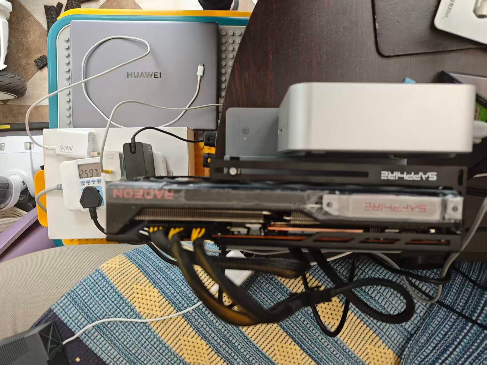

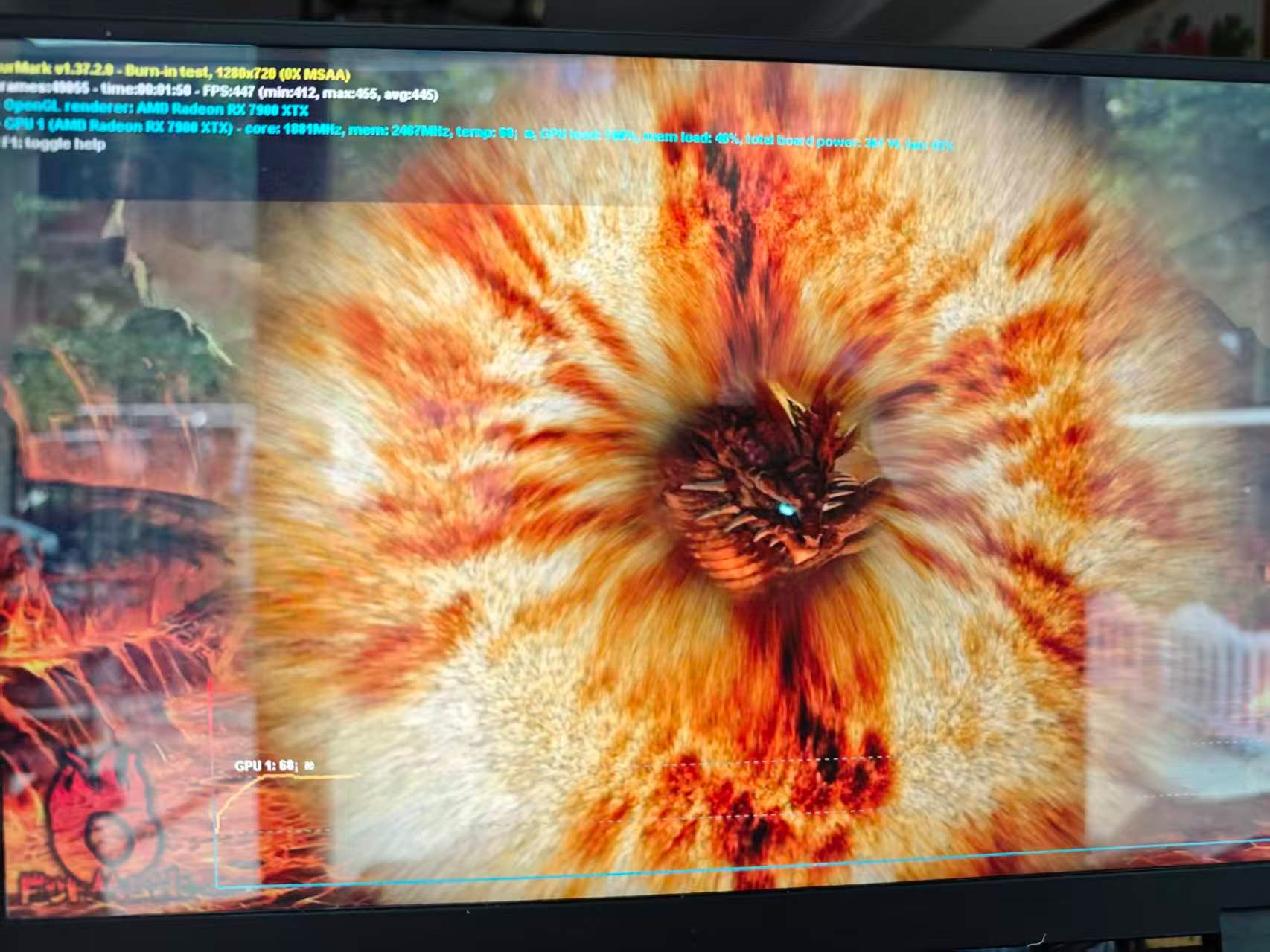

                                      在没有驱动的状态下
                                      windows下开机、待机功率52w。
                                      linux开机52w,进系统后就停了,19w。
                                      windows安装好驱动后使用时风扇才转,功率22w.
                                      现在进行压力测试,功率显示一直在417w附近,是不是这就算稳了?
                                      • 张鑫磊张
                                        张鑫磊张
                                        张鑫磊
                                        @terry @fred 这样是不是算稳了,只听到风扇声,没有任何其他杂音。
                                        terryT 怪 2 条回复 最后回复
                                        • 张鑫磊张 张鑫磊
                                          @张鑫磊 烤机过了就没问题啊,你不会用到比烤机还夸张的负载的。烤个半小时就差不多了,监控下温度。我的xtx TDP只有355w,系统限制在了303w,最高跑到304w,满载几个小时没问题,风扇噪音被CPU风扇压制,完全听不到。
                                          张鑫磊张 1 条回复 最后回复
