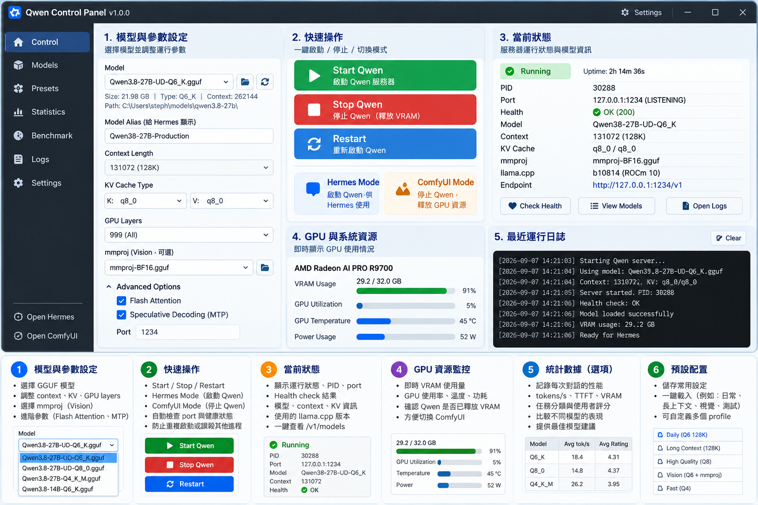

              • Stephen TseS
                Stephen TseS
                Stephen Tse
                我平時的需求是公司有付Chatgpt Plus和Claude Pro 月費, 所以我要快速的回答問題都會用這2個"免費"AI。
                但是我要處理一堆PDF或CSV檔時, 就要精確的數字, Q4我發現錯誤很多, 尤其是PDF,所以我改用了Q5和Q6。
                我就讓它自已運行,然後去做別的事。但未來我想試一下紀錄日常使用模型的數據, 換QWEN 3.8 27B各種模型,KV,上下文。GPT給我方案是這個, 設計一個小程式在外面, 也方便我單卡換ComfyUI玩Minimax H3。
