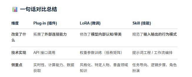

                  🚀 架构分享:基于 dsh + qwen3.8 智能体的“AI自适应补丁与自动构建”模式
                  在目前的生成式 AI 扩展方案中,大家熟知的通常是 Plug-in(插件) 或 LoRA(轻量微调)。但我近期基于 dsh + qwen3.8 宿主环境构建了一套全新的动态扩展体系。
                  这套体系打破了传统的只读或参数微调限制,本质上是一种更高阶的 Code-Gen Agent Skill(代码生成与 CI/CD 智能体技能)。现将架构逻辑整理分享出来,供大家参考和讨论。
                  🏗️ 核心架构:两层解耦设计
                  系统在软件工程层面分为了清晰的两层:
                  1. 原厂代码层(Base 层):保持纯净的底层宿主或开源框架代码。
                  2. 私人定制代码层(Custom Build 层):完全由 AI 根据需求生成的完整业务代码,以 Patch(补丁/覆盖层)的形式存在,直接改变系统动作。
                  ⚙️ 业务闭环与工作流
                  整个系统的运行逻辑由以下两个核心技能(Skills)驱动:
                  1. 意图解析与代码创作(Idea-to-Code Skill)
                  • 操作流:无需复杂的编程,只需在手机上输入模糊的 Idea(自然语言提示)。
                  • 智能体行为:宿主环境中的 qwen3.8 大脑感知到上下文,将其转化为具备物理改动能力的完整代码(非简单的 API 调用,而是侵入式/替换式的代码级改动)。
                  2. 自适应自动重构(Auto-Rebuild Workflow Skill)
                  • 自动化规则:为了解决原厂升级的痛点,我编写了一套自动化规则。
                  • 事件驱动:当原厂代码发生升级更新时,dsh 捕获系统事件,自动触发 Rebuild 流水线,将 Custom 层的补丁重新应用并熔接到新版本中。
                  🔬 为什么它不是 Plugin 或 LoRA?
                  维度 Plug-in (插件) LoRA (微调) 我的模式(dsh+qwen3.8 Skill)
                  改变了什么 拓展外部连接,只读调用 修改模型内部参数 物理改变目标软件的源代码
                  存在形态 外部沙盒/第三方接口 附加在模型旁的低秩矩阵 侵入式/覆盖式的 Custom Patch
                  核心优势 安全但无法改动底层逻辑 改变审美/风格,不改工具 AI 直接成为软件生命周期参与者
                  💡 总结与探讨
                  这种“手机给 Idea → AI 出 Patch → 原厂升级自动 Rebuild”的模式,在现代 AI 智能体架构中属于标准的 自愈式持续集成(Self-Healing CI/CD Pipeline)。AI 在这里扮演的不是“聊天搭子”,而是精通系统架构的“虚拟架构师”。
                  欢迎各位技术大佬针对以下两点进行探讨和支招:
                  1. 冲突自愈:当原厂大版本升级导致代码冲突时,如何最优雅地唤醒 qwen3.8 让它自行修复 Patch?
                  2. 长上下文管理:随着 Custom 层补丁文件不断膨胀,如何确保 AI 在写新 Patch 时,不与历史生成的旧 Patch 发生逻辑冲突?
