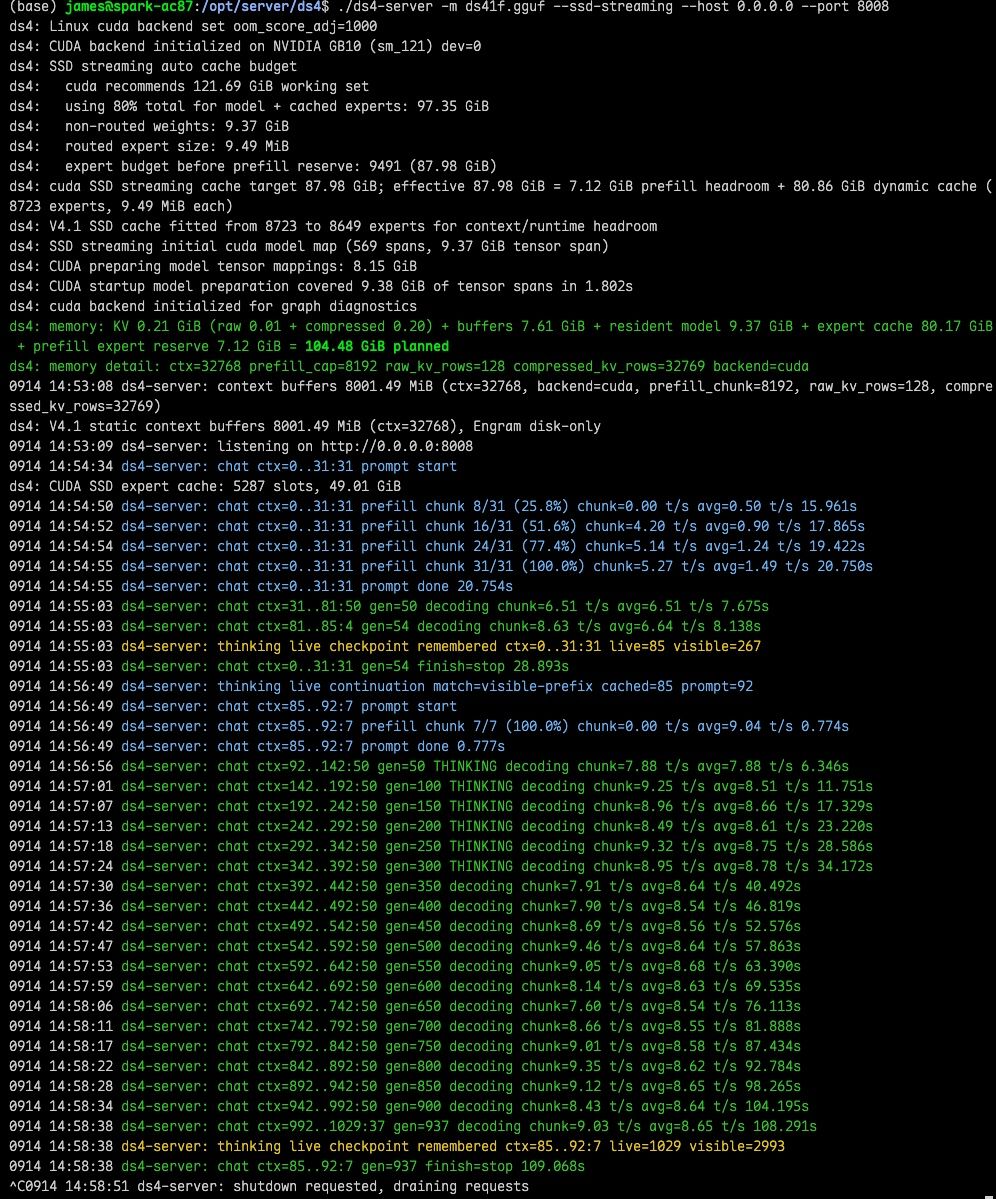

                • James ChenJ
                  James ChenJ
                  James Chen
                  一台也能跑,仅仅是能跑。
