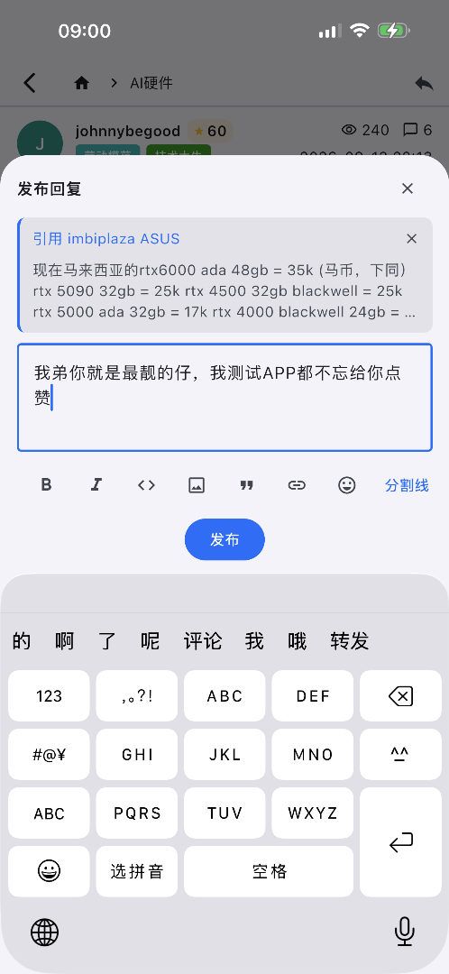

                我弟你就是最靓的仔,我测试APP都不忘给你点赞
