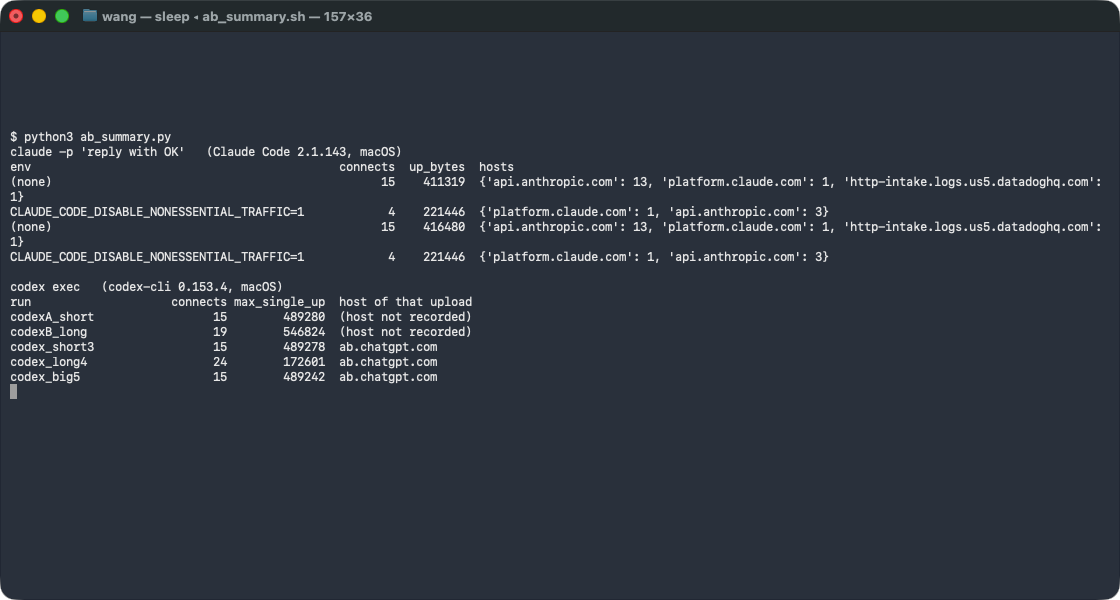

    一、我怎麼量的
    本機跑一支會記錄的 proxy,把 HTTPS 的 CONNECT 目標、時間、上下行的位元組數全部記下來,再把 claude 跟 codex 的環境變數指到它。TLS 沒有解密,所以我看得到主機名、連線次數、位元組數,看不到內容。
    環境是 macOS,Claude Code 2.1.143,codex-cli 0.153.4。
    還有一個前提要先講清楚:這台機器的 Claude Code 訂閱登入已經失效,執行什麼都回 401。所以我量到的是啟動加上失敗重試的階段,不含正常對話。Anthropic 那組數字要這樣看,Codex 那組是正常跑完的。
    二、Claude Code:15 條變 4 條
    同一個指令、同一台機器,只有一個環境變數不一樣,各跑兩次。
    環境變數 連線 主機分佈 上傳量
    沒設(第一次) 15 api.anthropic.com 13、platform.claude.com 1、http-intake.logs.us5.datadoghq.com 1 411,319
    沒設(第二次) 15 同上 416,480
    CLAUDE_CODE_DISABLE_NONESSENTIAL_TRAFFIC=1 4 api.anthropic.com 3、platform.claude.com 1 221,446
    同上(再跑一次) 4 同上 221,446
    沒設的時候,每一次啟動都有一條連到 Datadog 的 log intake。設了那個變數,連線從 15 條掉到 4 條,Datadog 那條直接不見,上傳量少快一半。
    所以上一篇影片裡那句「這套自動上報機制你關不掉」,是錯的。預設是開的,開關名字很冷門,但不等於關不掉。

    四、Codex 這邊的 489 KB
    Codex 我跑了五次,同一個指令的那幾次,單筆最大上傳都在 489 KB 上下:489,280、489,334、489,278。下面三次我把主機名也記下來了。
    跑什麼 連線 單筆最大上傳 送去哪
    codex exec「reply with exactly OK」 15 489,278 B ab.chatgpt.com
    換成 355 KB 的提示詞,只回 DONE 15 489,242 B ab.chatgpt.com
    請它寫 1,500 字,跑了 122 秒 24 172,601 B ab.chatgpt.com
    我把提示詞塞到 355 KB,那筆上傳沒有跟著長大,還是 489 KB。換成長回覆跑兩分鐘,反而掉到 173 KB。所以它跟對話長度沒有簡單的正比,體積固定在 489 KB 上下,每次執行都有。內容我看不到,TLS 在那裡。
    後來在 config schema 裡找到了。Codex 的開關叫 otel.metrics_exporter,設成 none 就整條停掉:
    [otel]
    metrics_exporter = "none"
    同一個指令再跑一次:ab.chatgpt.com 那條連線直接消失,單筆最大上傳從 489,278 掉到 27,514,總上傳從 592,110 掉到 97,805。0.154.0 重測也一樣,493,732 掉到 39,580。順帶一提,OTEL_EXPORTER_OTLP_METRICS_ENDPOINT 那類環境變數它不理,要改的是 config key。

    實測輸出
