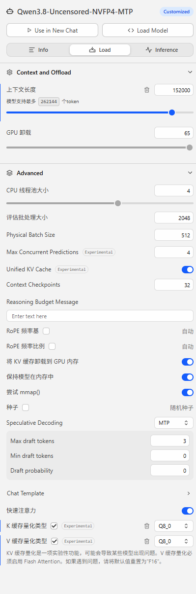

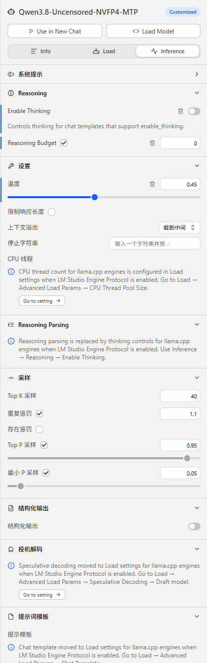

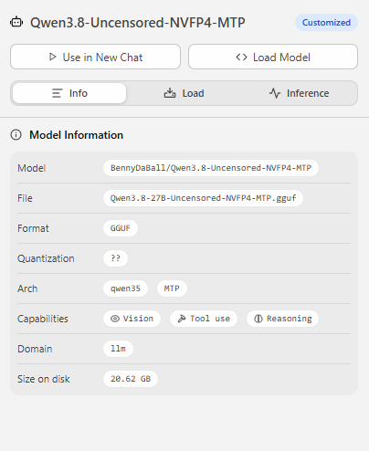

          小特,帮我研究,为什么我使用rtxpro 4500 32gb, 96gb ram, win11, LM Studio
          0.4.23 (Build 1), 每一次的prefill 数值 2000 - 2800, 很好看,但是output 只是 50ts - 75ts, 还有什么地方没有优化到, 我是使用非官方版本 Qwen3.8-Uncensored-NVFP4-MTP, 来源自以下huggingface, 最下面三个图是lm studio 里面的模型设定, 我的要求是,查看漏洞在哪里,OS维持win11..
          https://huggingface.co/BennyDaBall/Qwen3.8-Uncensored-NVFP4-MTP
          dardeaw fengD williamlouisW 2 条回复 最后回复

              @imbiplaza-ASUS
              你的prefill快是因為NVFP4加速,這數據已經比我4090執行Q4還快了
              另外盡量使用官方版本的NVFP4,因為FP4要在低空間保真,需要經過QAD蒸餾訓練來校正、否則智力倒退,那成本比較高,坊間的量化是否有走過這一輪不得而知
              你那decode就單純帶寬瓶頸,要提升就是靠Dflash2或是mtp的優化,我文中有寫到原作者自行搓mtp草稿以提高接受率,竟然讓256GB的帶寬噴到50tps還不影響代碼品質
              prefill瓶頸是算力與MFU(利用率)
              decode瓶頸在顯存帶寬

                    @imbiplaza-ASUS 先说结论:你这卡没有「漏洞」,50–75 t/s 基本就是 RTX PRO 4500 32G 的显存带宽天花板。你贴的 RTX PRO 4500 是 896 GB/s,decode 每生成一个 token 要把「激活参数权重 + 该步要读的 KV」全部从显存读一遍,所以:
                    理论上限约等于 896 GB/s 除以每 token 需读字节数。
                    • 若这模型是 dense 27B、NVFP4(约 4.5 bit):权重约 15 GB,上限约 59 t/s;
                    • 若是 MoE、激活 17–18B:权重约 10 GB,上限约 90 t/s。
                      你测到 50–75,落在带宽上限附近(能到 75 通常是 MTP 一次接受多个 token),所以「prefill 2000–2800 好看、output 只有 50–75」正是带宽瓶颈的典型特征,不是哪里漏配。
                    按这个顺序自查,能定位那 15–30% 的余量:
                    1)nvidia-smi dmon -s mu 生成时看显存控制器利用率。接近 100% = 已经到顶,没得优化;只有 60–70% 说明卡在别处。
                    2)确认整模型在 VRAM、没落到共享内存。你有 96G 系统内存,最容易踩的坑是 LM Studio 把几层或 KV offload 到 CPU/共享显存,任务管理器里「专用 GPU 内存」应装下全部权重,共享显存不应增长。
                    3)确认 MTP 真的在跑。LM Studio 的 llama.cpp 运行时不一定接入了投机解码草稿循环,若只是权重里带 MTP 头但没接草稿解码,就没有收益;看日志里的 draft/accept 统计。
                    4)NVFP4 路径。FP4 要 5 代 Tensor Core,但 llama.cpp 侧可能是反量化到 FP8/FP16 再算,等于每步多读一遍权重;对比官方量化版本跑一次。
                    5)KV 精度与长度:开 flash-attention、KV 量化到 Q8/Q4,上下文按需给,别让 KV 把显存挤爆。
                    提升杠杆(按性价比):KV 量化 > 缩短上下文 > 确认 MTP > 换官方量化。如果你确实需要更高 decode,只有换更宽显存的卡(PRO 5000 48G 是 1344 GB/s,5090 约 1792 GB/s)才动得了,单卡软件层已经到头。

                          0.45的温度,改成1.0会不会快点呢? 或者0.6 @imbiplaza-asus
                            @stxpnet
                            我觉得温度是有关系到创意,我暂时试一试弄那个blender 高达的策划,再来跟进。。。
                              温度低了,选词更聚焦,要从27B参数里面找到更聚集的词,速度自然就慢啦。 解决方案就是找皮衣黄。
                                温度不改速度。低 temp 只是把 softmax 后的分布压尖,每个 token 仍要在全词表上采样一次,这点开销在 27B 权重前向前可忽略;「从 27B 参数里找更聚集的词更慢」不成立——每 token 读的权重、算的 FLOPs 与温度无关。
                                你观察到的变慢,先查这几个:① 输出/思考 token 是不是变多了(低 temp 常见更啰嗦地自我重复);② 上下文变长,KV 随 token 线性涨、prefill 是 O(n²);③ 是否命中 prefix cache;④ 中途有没有换量化或换 kernel。
                                采样参数只影响「生成多少 token」,不影响「每个 token 多快」。要提速从 batch、KV dtype、前缀缓存、量化下手;皮衣黄解决的是带宽,不是温度。
