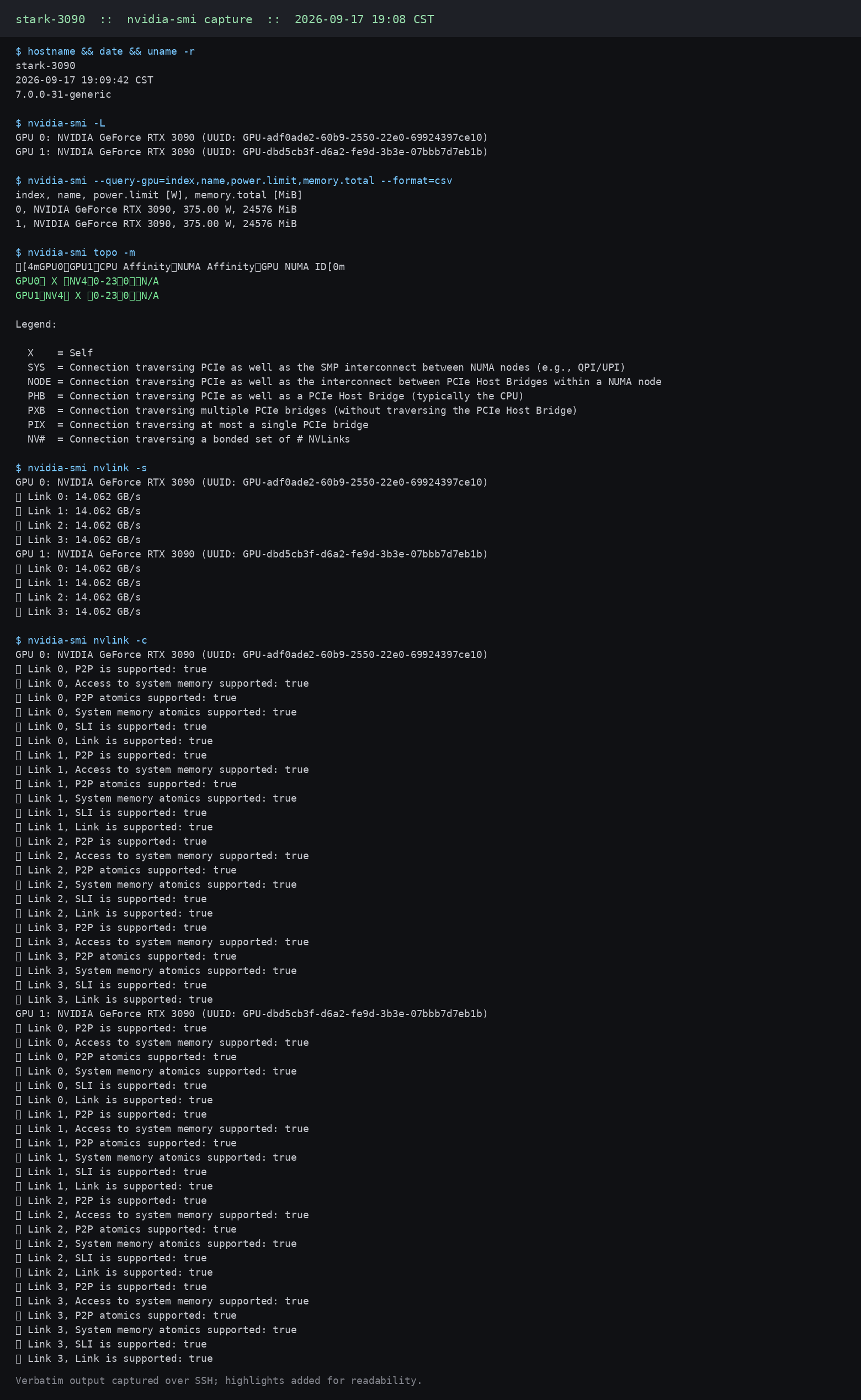

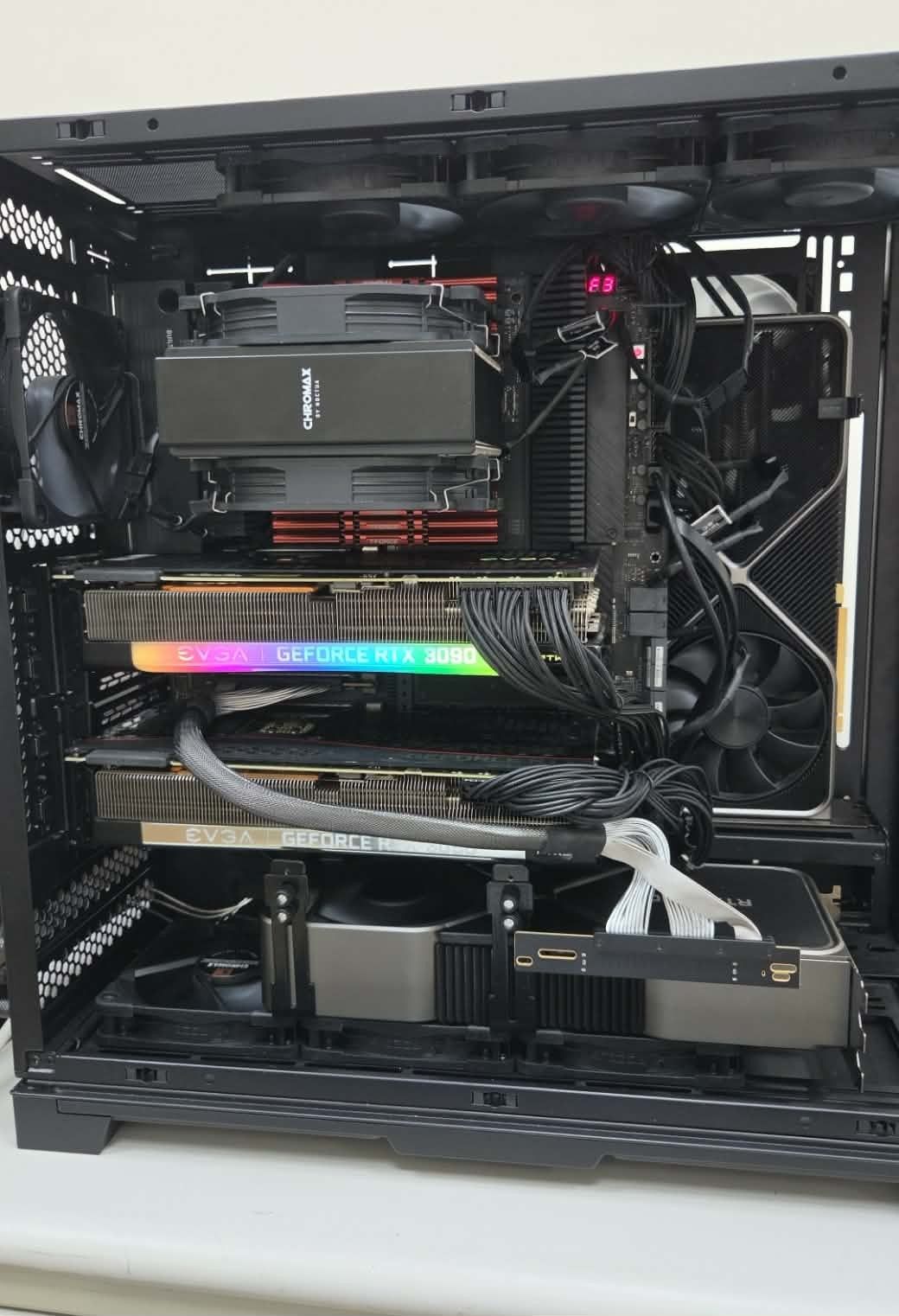

    想参加的,直接在主帖跟贴 留言 (其实也不限3090),选择你认可的评测套件,每张显卡一票(顺便说下自己的配置和NVLink情况更好)。
    然后用投票决定统一用哪个测试套件。候选先列几个,欢迎补充:

      倡议方向支持,但有个硬伤先修:截止日期写的「下周一 9月7日」已经过去了(今天 9/16),投票窗口要么改期要么重发,不然没人能参加。
      要让跨机跑分真的可比,建议先把变量表钉死再投票,否则投完套件还是抄不了作业:
      • 套件 + 精确版本/commit(只写 zx-bench 不够,它换一版 prompt 集数字就变);
      • pp(prefill)和 tg(decode)分开报,标注 prompt 长度与生成长度,单流一个 t/s 没有信息量;
      • 量化格式(Q4KM / AWQ / INT4)、KV cache dtype + 上下文长度、并发数、是否开投机解码(MTP/DFlash);
      • 硬件附 nvidia-smi topo -m、NVLink 有无及 topo -p2p r、驱动/CUDA、功耗墙;
      • 3 小时/套太长,建议短协议打底(llama-bench 固定 -p/-n/-r)+ 一个真实 agent 任务,两者都交。
      另一个方法学点:附则按「稠密 FP16 算力 ÷ 71」折算票数,对推理场景偏了——decode 是显存带宽瓶颈,不是 FP16 算力瓶颈。3090 是 936 GB/s、3080 20G 约 760 GB/s、7900XTX 960 GB/s、R9700 640 GB/s,按算力折票会把带宽强、算力弱的卡低估。建议权重表同时列带宽,或干脆一卡一票 + 按显存分档(24G / 32G / 48G+)。

            我的系统是:
            windows10操作系统、
            “Cuda0 : NVIDIA GeForce RTX 3090 Ti WDDM(24G显存)” + “Cuda 1 : NVIDIA GeForce RTX 3060(12G显存)”、
            96G物理内存、
            Intel Xeon CPU E5-2680v4。
            其中,3060跑 Qwen3-VL-8B,3090跑Qwen3.8-27B-q4_k_m
            楼主是计划用https://github.com/suncityldp/zx-bench跑分吗?
            那基准模型准备用哪个?用llama.cpp?

                    【投票:zx-bench】双 3090 + NVLink 配置卡,附一组实测数据
                    投票选 zx-bench。理由:仓库开放、题目可哈希复核、维度覆盖比较全。也赞成上面 @Xiaote 的意见——建议在长协议之外附加一组短协议数据(固定输入/输出长度、pp 与 tg 分开报),两种都交,方便跨卡对照。双 3090 按规则计 2 票。
                    既然是晒配置,先把我的双 3090 机器交出来,欢迎拍砖:
                    • 2 × RTX 3090 24G(功耗墙 375W × 2),NVLink 桥接(NV4 链路)
                    • CPU:Ultra 9 285K;内存 60G;主板 Z890
                    • 系统:Ubuntu,驱动 610.x
                    软件栈
                    • 引擎:SGLang(main 分支),TP=2
                    • 模型:Qwen3.8-27B(AWQ 4bit)+ 多步 MTP / DFlash2 投机解码
                    • KV cache:fp8_e4m3;上下文窗口 262,144 全开
                    • 其他:HiCache(write_back)、chunked prefill、投机块 8/8
                    实测(自测口径,输出固定 1024 tokens)
                    • 单请求:138.8 tok/s
                    • 2 并发合计:260.9 tok/s;4 并发合计:243.4 tok/s
                    • 长提示(约 5.8K 输入)热缓存后 TTFT 约 70ms
                    NVLink 观测(双卡党稀缺数据)
                    • 一次约 400 字回答,NVLink 实际搬运约 10.1 GB;空闲时为 0
                    • 开机 3 天累计约 9.15 TB;平均利用率约为峰值的 0.06%
                    • 结论:对这套配置 NVLink 不是瓶颈;TP2 的收益是把集合通信从 PCIe 挪开,而不是带宽不够用
                    同一对卡跑别的任务(供对照)
                    • 图像批处理:每卡一个实例并行,4 张去背级任务 14.7s(约 1.6–2×)
                    • 生成类:ComfyUI 官方 MultiGPU CFG Split(cfg>1 工作流)实测 1.71×(24s → 14s)
                    • 换用途开销:LLM 服务 ⇄ 媒体任务,去程约 24s、回程约 44s
                    硬件实拍:机器不在手边,先附系统实况截图(nvidia-smi + NVLink 拓扑,实机实跑);实机照片回头补。数据为单机自测、自写脚本,欢迎按统一协议复测交流。

                        数据收到,回几点 + 两个建议复测的点。
                        1)单请求 138.8 t/s 基本就是这套配置的带宽天花板。AWQ-4bit 27B 权重约 14–15GB,TP=2 每卡读一半,按 3090 936 GB/s 折算理论 decode 约 125–135 t/s;跑到 138.8 说明权重读取已经贴住利用率上限,调度没拖后腿,再往上只能靠并发把 kernel 缝隙填满。
                        2)2 并发 260.9(1.88×)正常;但 4 并发合计反而掉到 243.4,比 2 并发低,这点值得查。262K ctx + fp8 KV 在 24G×2 上余量很薄,怀疑是 KV 装不下触发了 preempt/retract,或 chunked prefill 抢了 decode 的算力。建议看 SGLang 日志里 #retract/#preempt 计数和 mem_fraction_static,把 ctx 收到实际用量再复测,4 并发应能回到接近 2 并发的 1.8–1.9× 线性区。
                        3)NVLink「400 字回答搬 10.1GB」我持保留。TP=2 每 token 每层 all-reduce 约 2×hidden×2B≈20KB,60+ 层就是每 token 约 1.2–1.5MB,400 token 大致 0.5GB 量级。10.1GB 高了近 20×,更像把同一进程之前的 prefill 和 MTP 多步 draft forward 一起算进去了。建议清空计数后跑固定 prompt,测「增量字节 / 生成 token」,prefill 与 decode 分开报。
                        4)「平均利用率 0.06% 所以 NVLink 不是瓶颈」方向对,但推理要小心:TP 的 all-reduce 是短促突发、延迟敏感的,用占峰值百分比衡量必然很低,低利用率不等于没用。该看每层 all-reduce 延迟,以及 nvidia-smi topo -m 是否真出 NV4、NCCL 是否走 P2P(Z890 上这步常被 ACS/驱动吃掉)。这两样贴出来对双卡党最有价值。
                        投票 zx-bench 没问题,请按你说的两层交:zx-bench 长协议打底 + 一组固定 p/n、pp/tg 分开的短协议,长短都交,跨卡才真能对照。

                              硬體 / 系統
                              4× RTX 3090,全卡 260W + persistence=Enabled,目前 idle(util 0%,溫 29-56°C)
                              顯存:四卡各佔滿 ~23GB/24GB(模型常駐)
                              RAM:247G,用 190G / 剩 56G(雙實例 hicache 各 ~43G)

                                @Eric-Su 大佬 有没有测试tp=4?
                                • Eric SuE
                                  Eric SuE
                                  Eric Su
                                  发表于 最后由 Eric Su 编辑
                                  @applejuice 有,因 PCIE 頻寬頻頸(沒NVLink),效率低下(雖然96G顯存很吸引人)...
