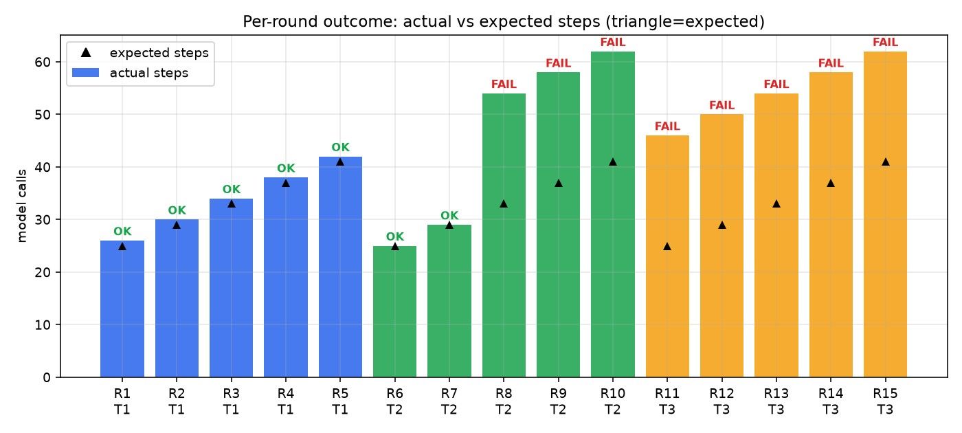

3.2 主评测 15 轮总览
轮次 任务 N 期望步 实际步 结果 用时(s) 1 T1 24 25 26 ✓ 46.3 2 T1 28 29 30 ✓ 66.5 3 T1 32 33 34 ✓ 78.4 4 T1 36 37 38 ✓ 123.1 5 T1 40 41 42 ✓ 100.5 6 T2 24 25 25 ✓ 91.8 7 T2 28 29 29 ✓ 66.8 8 T2 32 33 54 ✗ 159.7 (final_wrong×2 + 超预算) 9 T2 36 37 58 ✗ 136.4 (final_wrong + 超预算) 10 T2 40 41 62 ✗ 185.8 (final_wrong + 超预算) 11 T3 12 25 46 ✗ 152.5 (final_wrong×2 + 超预算) 12 T3 14 29 50 ✗ 139.1 (超预算, 无最终答案) 13 T3 16 33 54 ✗ 155.6 (final_wrong + 超预算) 14 T3 18 37 58 ✗ 140.6 (final_wrong + 超预算) 15 T3 20 41 62 ✗ ~150 (final_wrong + 超预算) 合计: 15 轮 / 660 次模型调用 / 通过 7 轮 (46.7%) / nudge 9 次 / 传输错误 0 事件: final_wrong ×9, step_budget_exceeded ×8
分任务通过率:T1 = 5/5(100%),T2 = 2/5(40%),T3 = 0/5(0%)

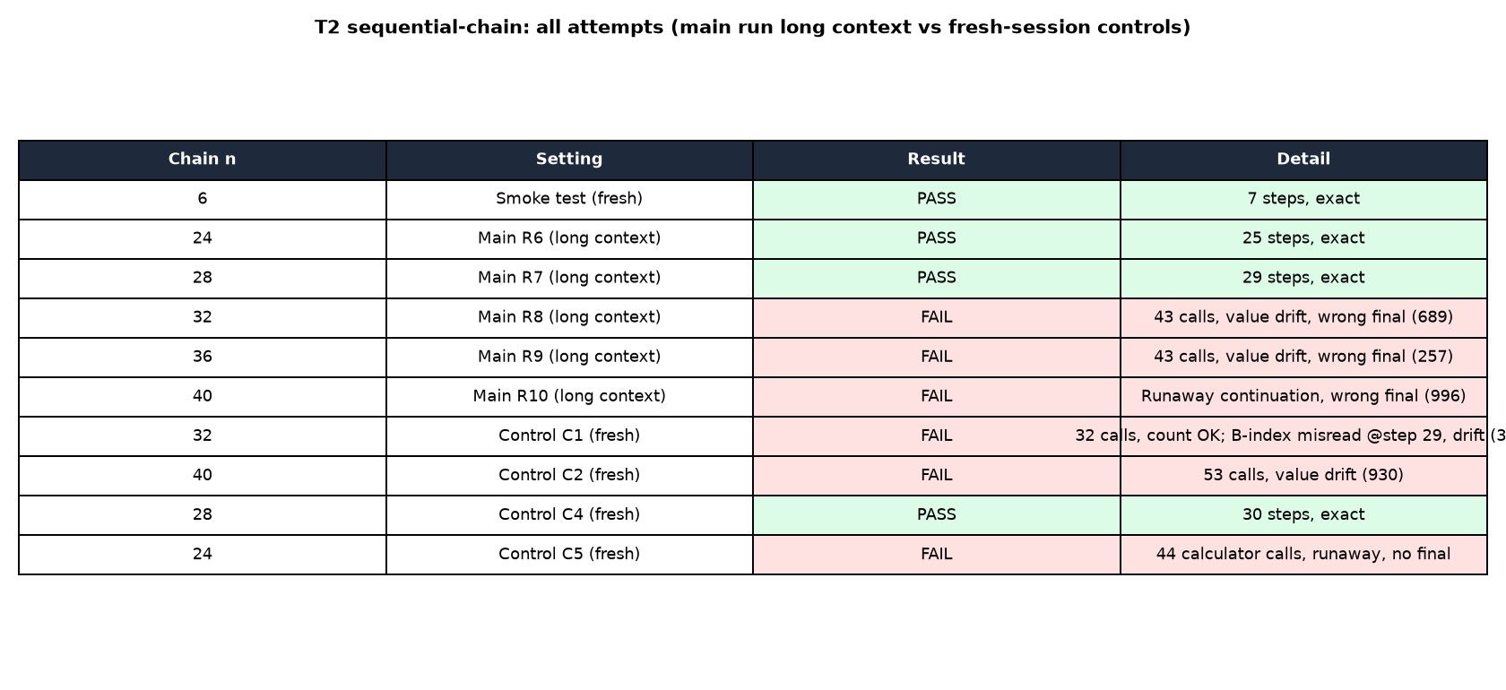

3.4 T2:可靠性在 n≥32 处出现"悬崖"——且是模型内在弱点
T2 全部 10 次尝试的完整矩阵(含全新会话对照):
链长 n 主评测(长上下文 ~20–26k) 全新会话对照 小计 6 — 冒烟 PASS 1/1 24 R6 PASS(25 步精确) C5 FAIL(44 次 calculator 调用,失控续算,无最终答案) 2/3 28 R7 PASS(29 步精确) C4 PASS(30 步精确) 2/2 32 R8 FAIL(43 次调用,答 689,真值 109) C1 FAIL(32 次调用数正确,答 304) 0/2 36 R9 FAIL(43 次调用,答 257,真值 670) — 0/1 40 R10 FAIL(失控续算,答 996,真值 361) C2 FAIL(答 930,真值 361) 0/2
总计 4/10 通过。三个关键事实:
- n≤28 基本可靠(5/7),n≥32 全部失败(0/5)——主评测长上下文与全新短上下文同样全败,排除"长上下文污染"作为主因,这是模型对长重复序列的内在能力边界。
- 失败机理已精确定位(对照 C1 逐记录 calculator 参数):B 序列是 7 元素周期([18,31,44,57,70,83,5] 重复 4–5 遍)。模型前 28 步(前 4 个完整周期)每一步完全正确,第 29 步(第 5 个周期的第 1 个元素)把 B 读成了 31 而非 18——即在印刷的重复列表上索引错位,之后链值持续漂移(304 ≠ 真值 109,且不等于任何中间真值)。调用次数本身是对的(32 次),纯粹是"从重复列表里取错第几个"。
- 偶发"工具固化/失控":C5(n=24,历史上 2 次通过过的长度)一次出现 44 次 calculator 调用、越过目标后持续续算且始终不产出最终答案直到预算耗尽;R10 主评测同样失控。即即使任务难度可靠,模型仍有 ~1/3 概率进入重复调用循环(n=24 上 1/3)。

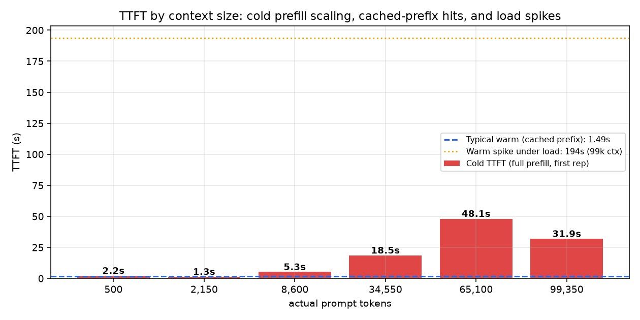

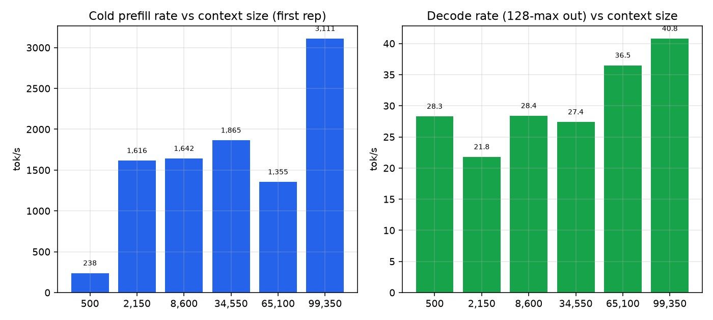

4.1 基线:prefill 与缓存(13 请求,512–99k tokens)
实际 prompt tokens 冷 TTFT 冷 prefill 速率 热 TTFT(前缀缓存命中) 热/冷加速 524 0.42s(1 次)/ 2.20s(1 次,外部负载) 1,254 / 238 tok/s 0.50s — 2,174 1.35s / 1.35s 1,616 tok/s 1.35s 1.0×(无新前缀增量) 8,624 5.25s 1,642 tok/s 1.40s 3.7× 34,574* 18.5s 1,864 tok/s 1.71s 10.8× 65,124 48.1s 1,354 tok/s 1.97 / 1.99s ~24× 99,374 31.9s 3,111 tok/s 193.8s(外部负载尖峰,异常值) 正常时应 ~2–3× * 该档首版 padding 估算不足,实际 34.6k;后补 65k/99k 两档。
要点:
- 冷 prefill 实测 1.3–3.1k tok/s(随 chunked-prefill 与负载波动),100k 上下文冷启动 ~32s,65k ~48s——超长上下文的冷启动是该服务的主要延迟来源。
- 前缀缓存收益巨大且稳定:重复前缀的热请求 TTFT 恒定在 1.3–2.0s(无论前缀 2k 还是 99k),比冷 prefill 快 10–24 倍。对"系统提示词+工具定义固定、历史累积"的 Agent 长会话,vLLM 的前缀缓存把每步成本压到只 prefill 增量——这正是本次主评测 500+ 步仍能保持 2.3s/步的根本原因。
- 1024 档的"冷"快/慢倒挂与 99k 热请求 194s 尖峰均指向同一原因:评测窗口存在间歇外部负载(§4.4)。

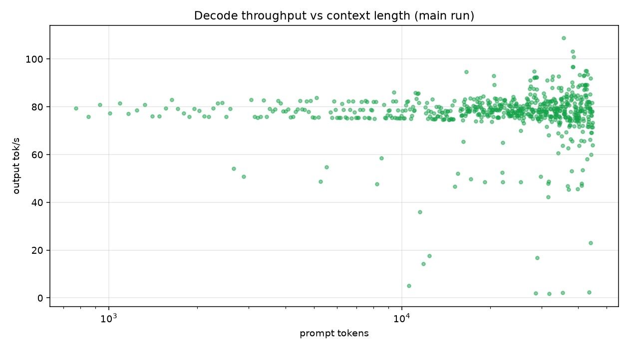

4.2 解码速率:77 tok/s 均值,受"输出可预测性"显著调制
- 主评测 660 步:out_tps 均值 77.0,p50 78.3,p95 88.7,min 1.8(该点即 38.4s 尖峰步)。
- 对照诊断(同服务同窗口,~500–900 tokens 上下文):
输出类型 实测 tok/s 工具调用 JSON(~40 tok,高可预测) 98.9 – 101.6 自然语言摘要(22–38 tok) 61.2 强制重复词(63 tok) 46.5 - 机理:服务端开启 4 位 MTP 投机解码(整体接受率 ~62%,pos0 77%)。工具调用 JSON 结构高度可预测 → 草稿接受率高 → 有效速率接近 100 tok/s;自由 prose 接受率低 → 60 上下;评测初期基线窗口的 24–29 tok/s 则是外部负载压制(同窗口诊断重测已恢复 46–100)。
- 对 Agent 负载的含义:该服务上"以工具调用为主的 Agent 循环"比"长文生成"更快,这是投机解码的结构性红利。
[解码 vs 上下文]

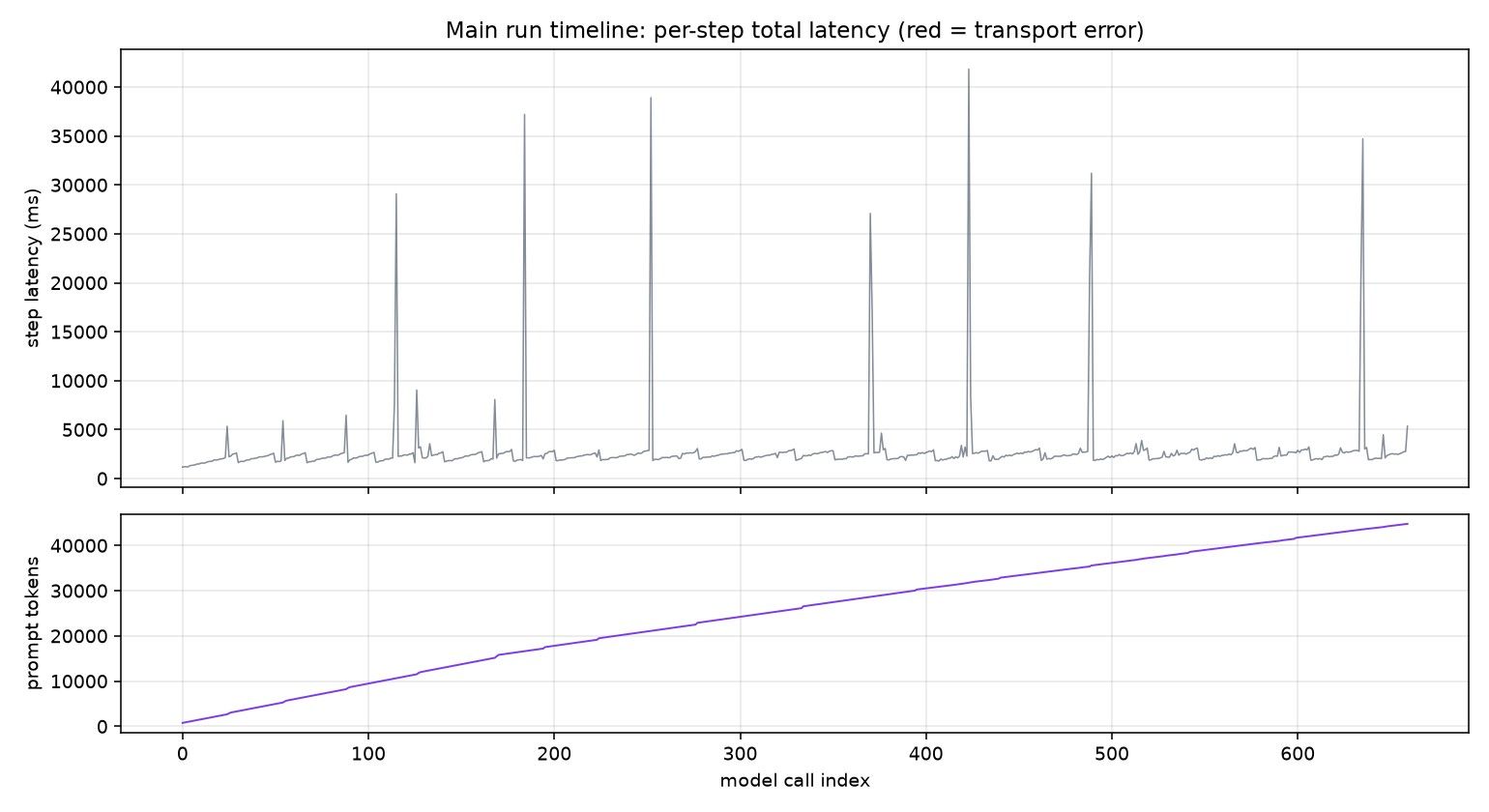

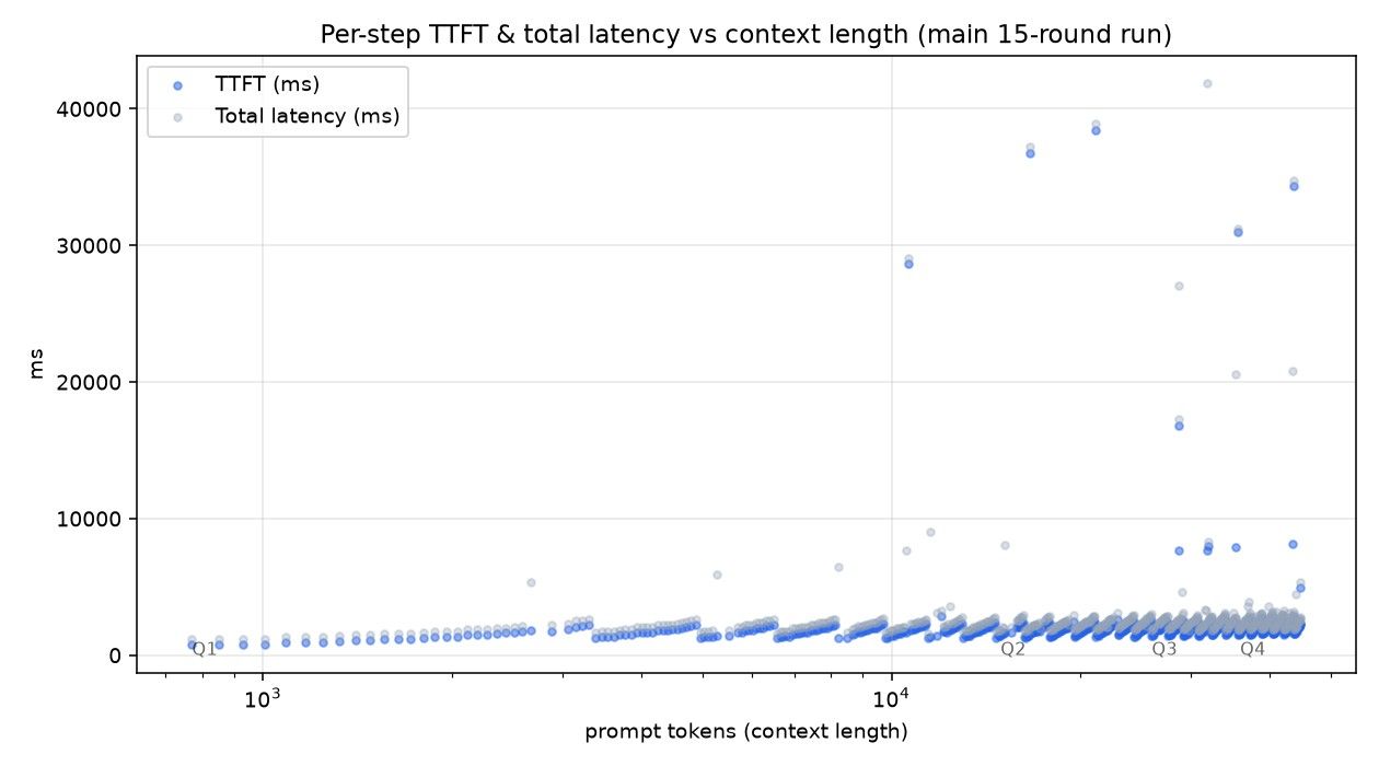

4.3 长链过程中的延迟-上下文关系(主评测 15 轮)
[TTFT vs 上下文]
[时间线]
按上下文四分位统计(660 步):
上下文区间(tokens) 步数占比 TTFT 均值 总延迟均值 out_tps 均值 0.8k – 14.9k Q1 1,852 ms 2,416 ms 75.9 14.9k – 25.9k Q2 2,296 ms 2,804 ms 77.7 26.0k – 35.8k Q3 2,357 ms 3,186 ms 77.2 35.9k – 44.8k Q4 2,302 ms 2,796 ms 77.1 要点:
- 上下文从 771 增长到 44,776(131k 上限的 34.2%),TTFT 仅从 ~0.6s 温和升至 ~2.3s,前缀缓存 + chunked prefill 下延迟随上下文的退化非常平缓(Q1→Q4 仅 +18%)。
- 解码速率几乎不随上下文下降(75.9→77.1),说明该硬件配置下注意力开销在 45k 内尚未成为瓶颈。
- 按任务:T1(峰值 16.5k 上下文)总延迟均值 2.4s;T2 2.8s;T3 3.0s(26–45k 上下文)——500 步长链全程平均 ~2.8s/步,无恶化趋势。
4.4 尾延迟与共享负载风险(本评测最重要的速度警示)
评测窗口内共捕获 3 次 TTFT 尖峰,均与外部负载相关(尖峰后的下一步立即恢复正常 1.3–1.5s):
发生点 TTFT 当时上下文 解读 主评测 R8 第 29 步 38.4s 21.1k 外部请求挤占,本请求 prefill 被饥饿 ~36s 主评测 T3 轮内 34.4s ~37k 同上 扩展基线 99k 热请求 193.8s 99.4k 本应 2s 的缓存命中请求被拖到 194s(prefill 实测 513 tok/s,仅为自身冷 prefill 的 1/6) 同期解码速率也从 ~100 跌至 24–29 tok/s。结论:该 vLLM 实例在评测期间并非独占 GPU;空闲/轻载时性能优秀(§4.1–4.3),但并发竞争下 p99 延迟可达 p95 的 60–70 倍。若用于生产 Agent 服务,必须:独占/预留 GPU,或配置

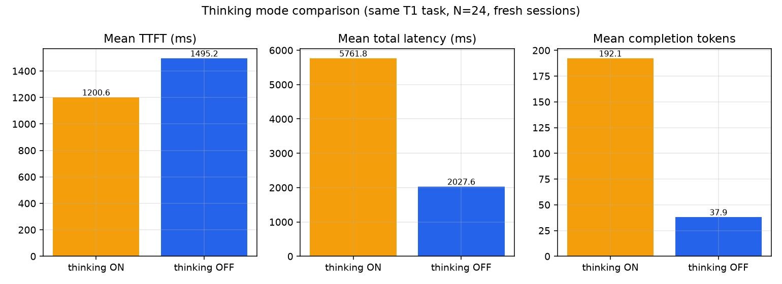

4.5 思考模式(thinking ON vs OFF,同一 T1 n=24 任务、全新会话)
[思考对照]
指标 thinking ON thinking OFF 倍数 模型调用数 28 26 1.08× 平均 TTFT 1,201 ms 1,495 ms 0.8×(ON 略快,因 thinking 首 token 前无长文) 平均总延迟 5,762 ms 2,028 ms 2.8× 总延迟 p95 15,793 ms 4,774 ms 3.3× 平均 completion tokens 192(thinking 占 ~150) 38 5.0× 平均 out_tps 43.5 78.6 0.55× 任务结果 FAIL(4 次纠错事件,未收敛到正确答案) PASS(0 事件) — 结论:在此 27B INT4 服务上,对工具密集型 Agent 任务开启 thinking 是负优化——单步延迟 ×2.8、token 成本 ×5,且本样本中 ON 失败 / OFF 通过(n=1 每臂,方向性结论,样本有限但差距量级明确)。thinking 的价值应留给"需要多步推理且无现成工具"的开放式问题,而非"逐步调工具"的执行型 Agent 循环。
