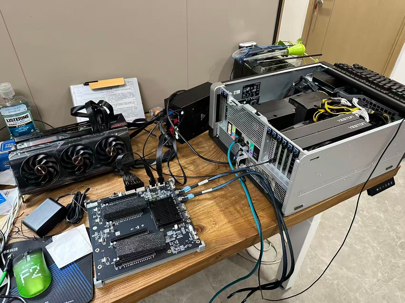

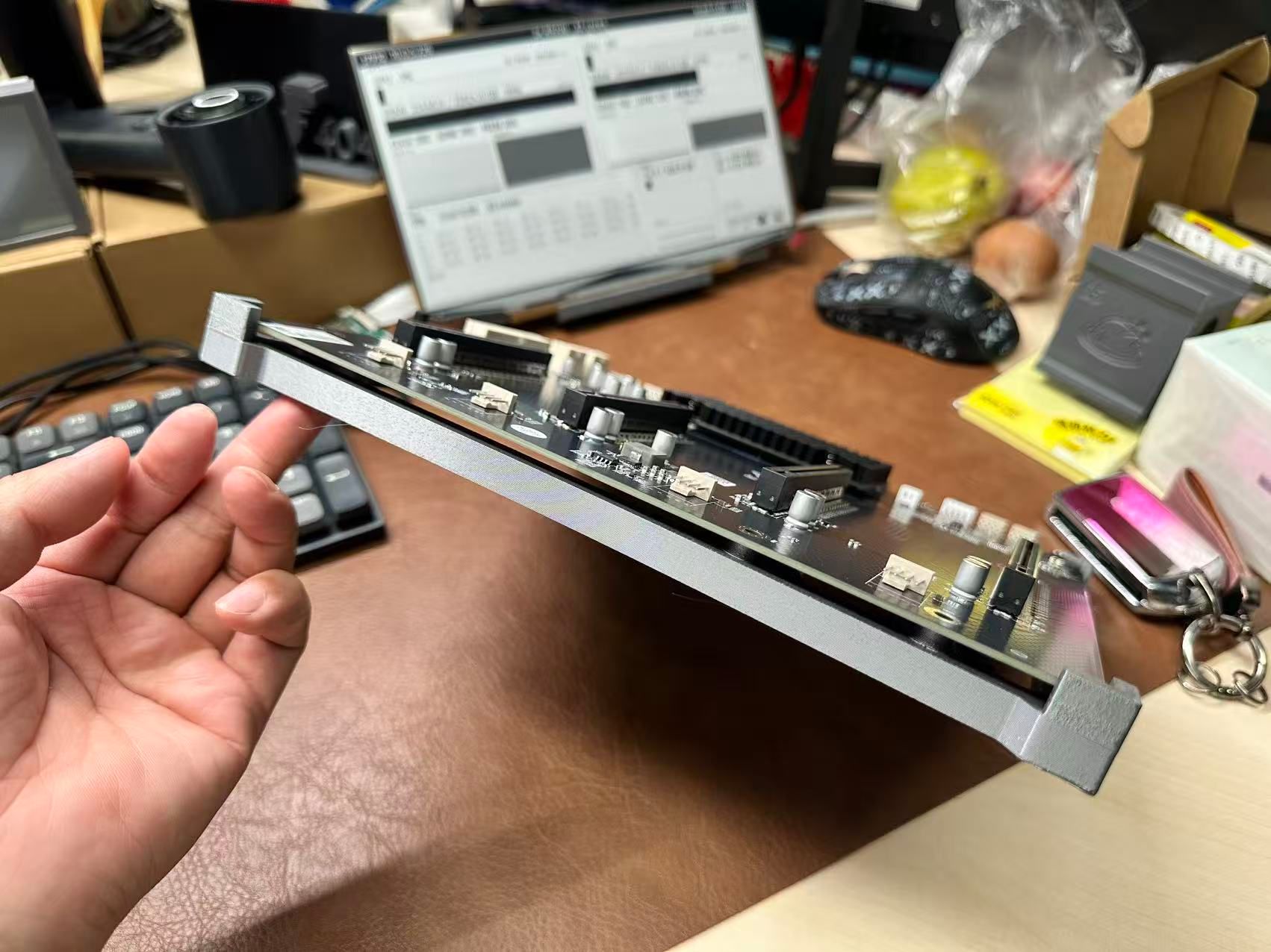

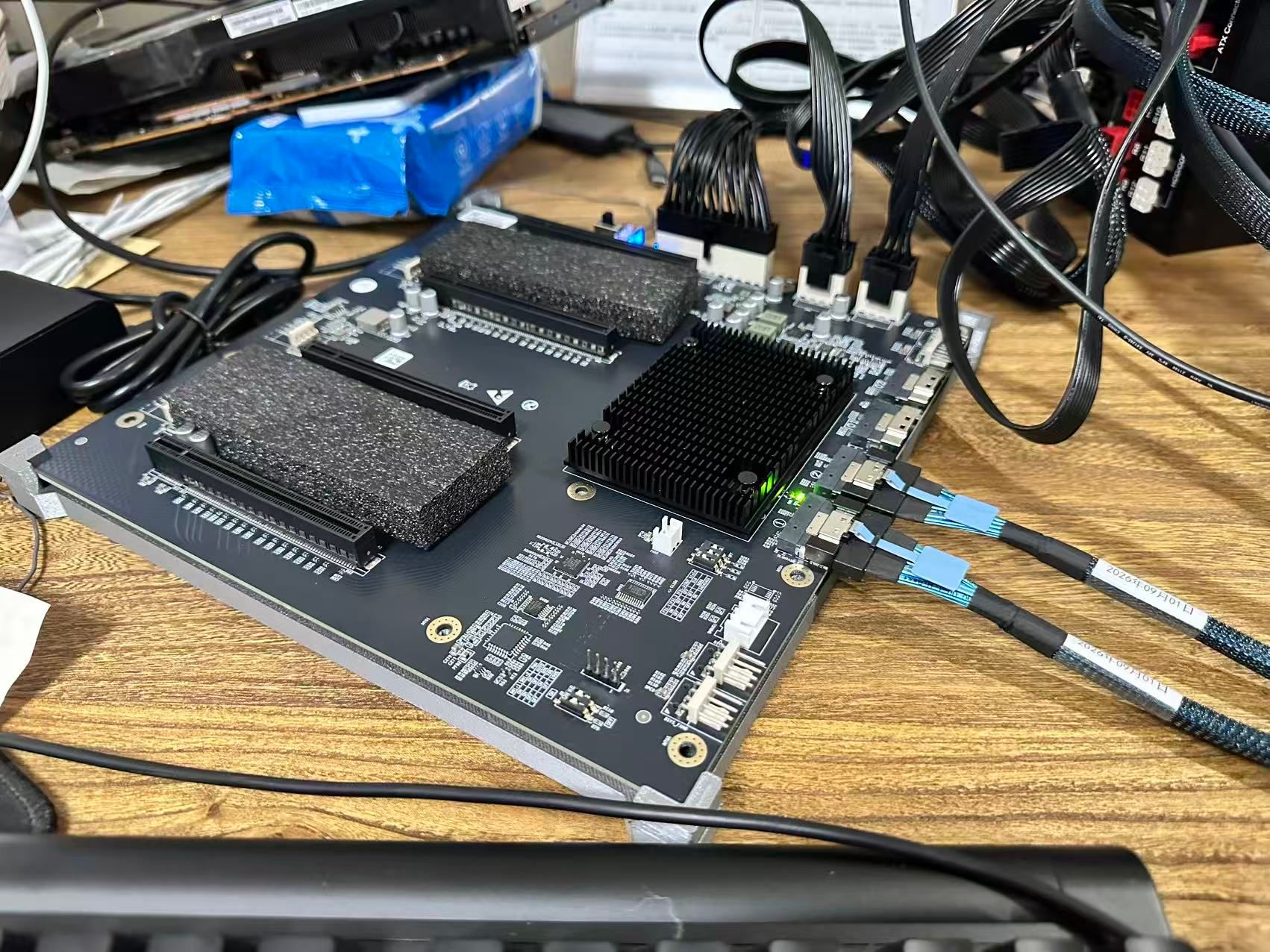

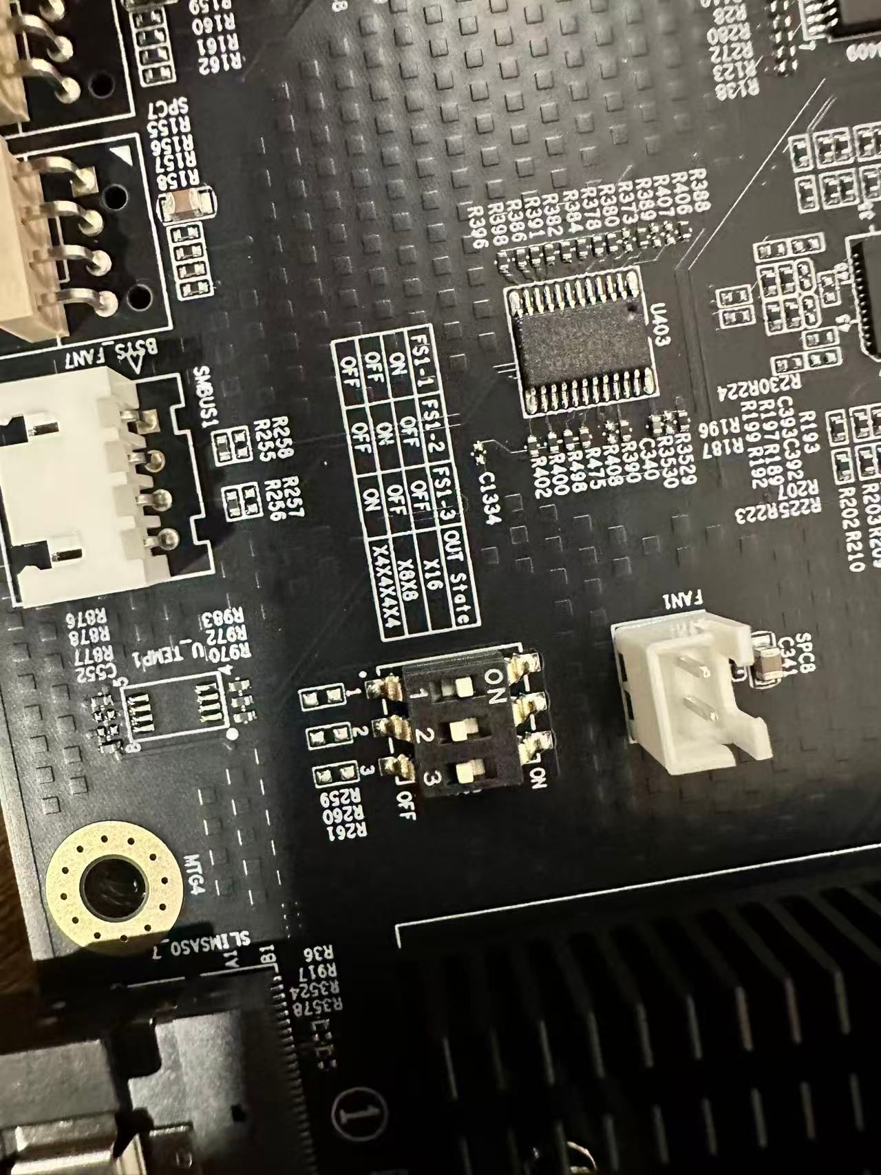

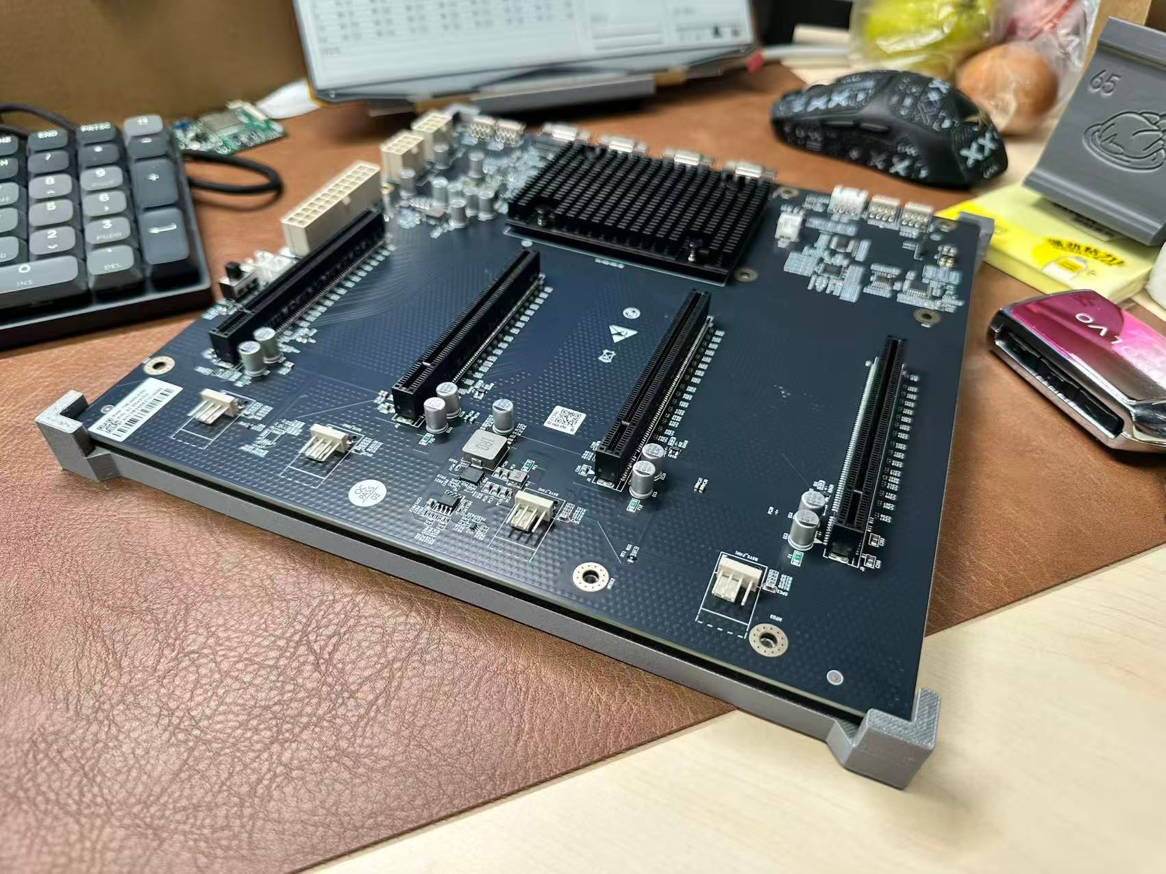

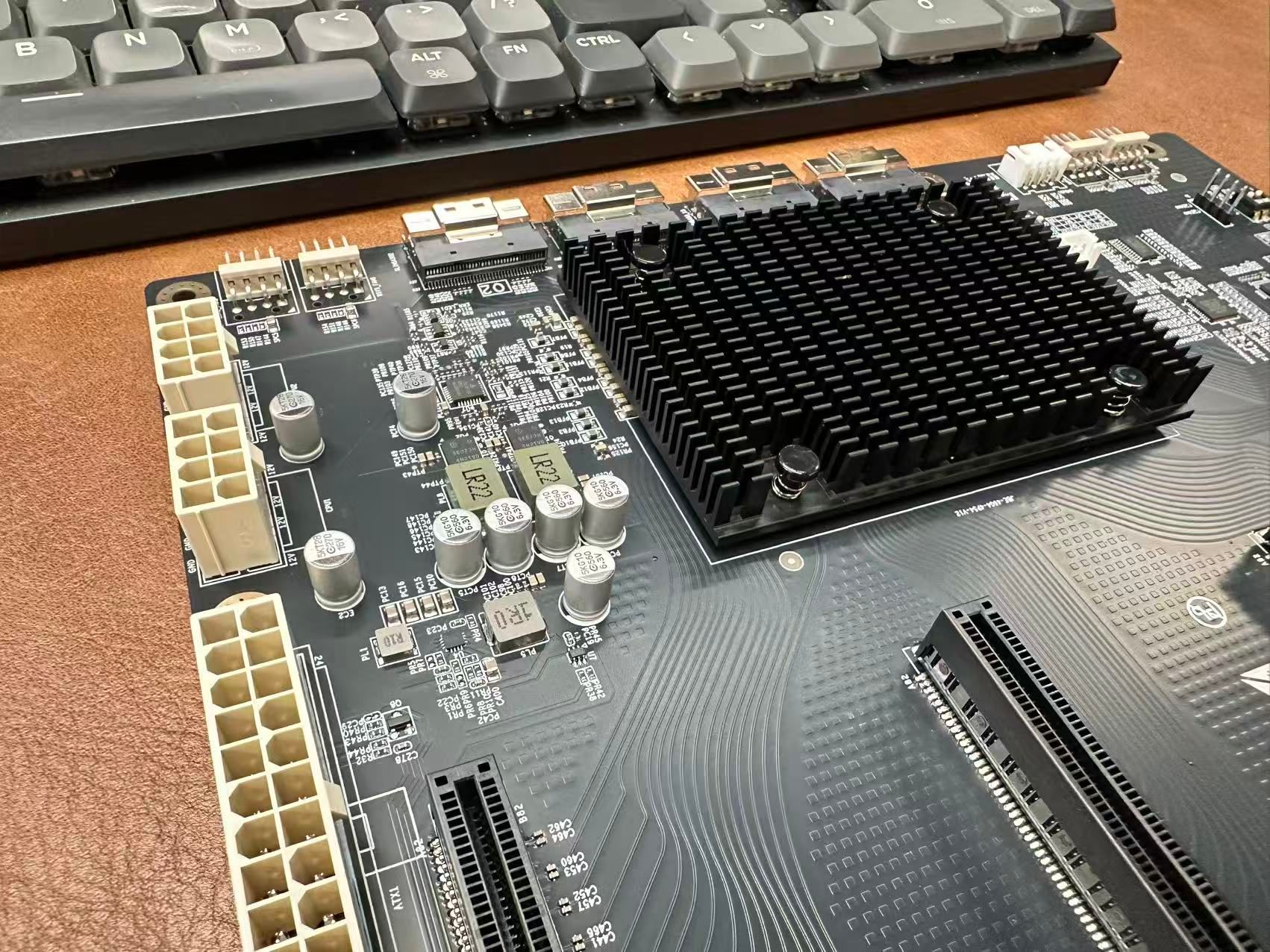

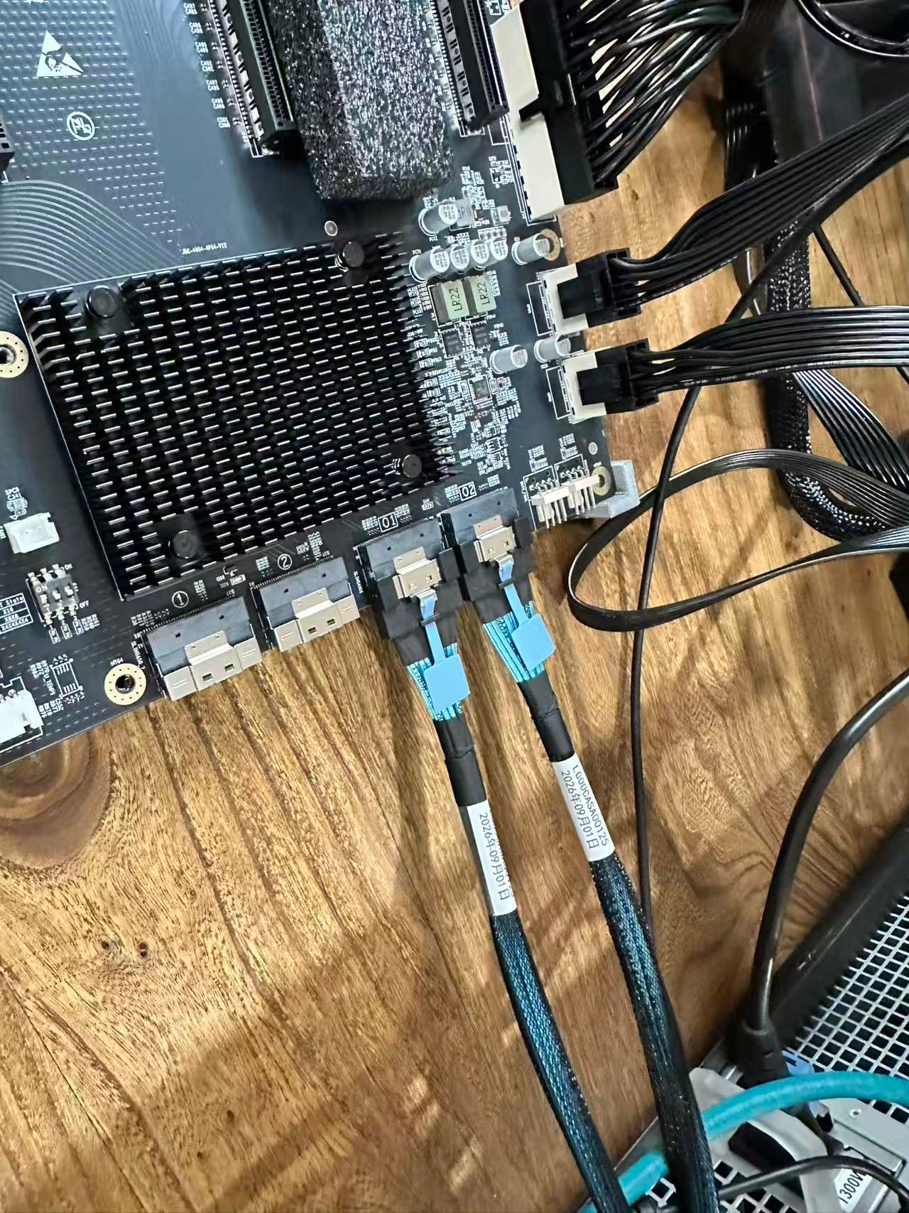

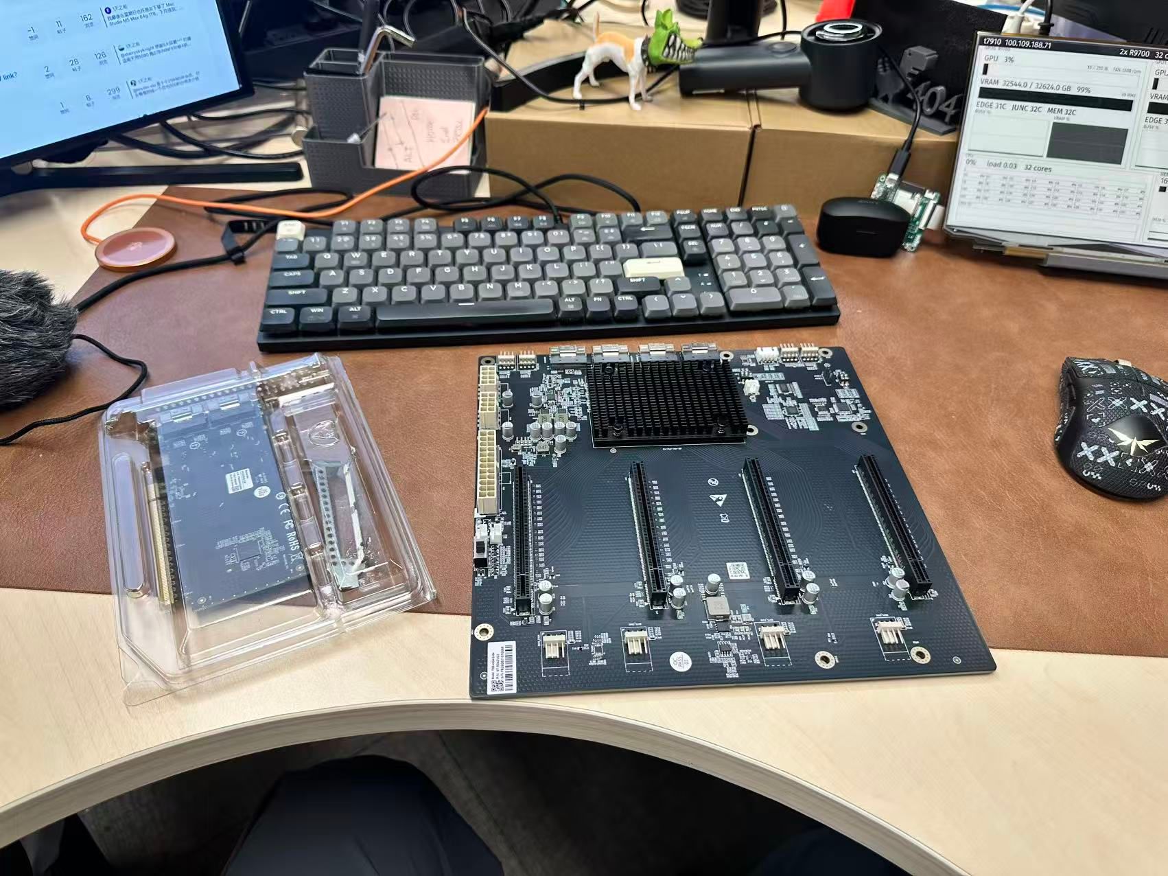

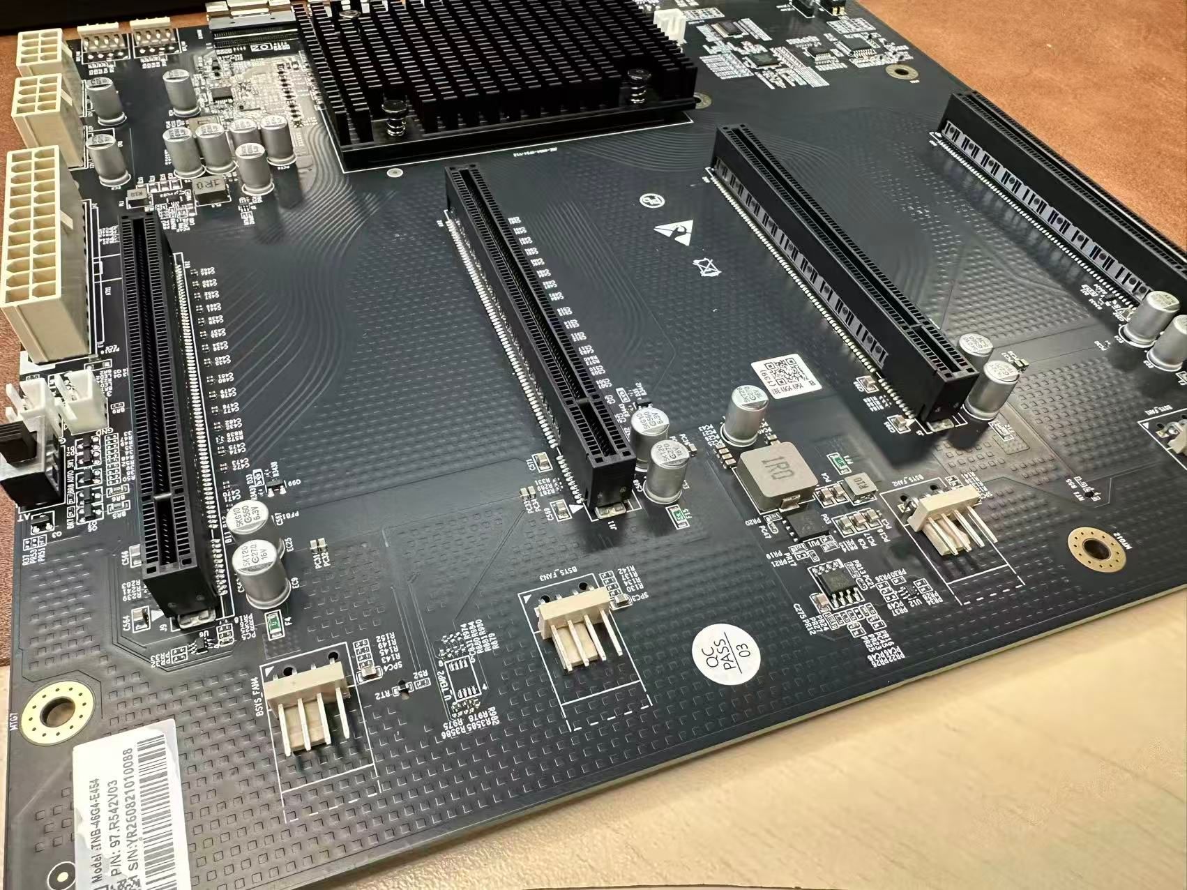

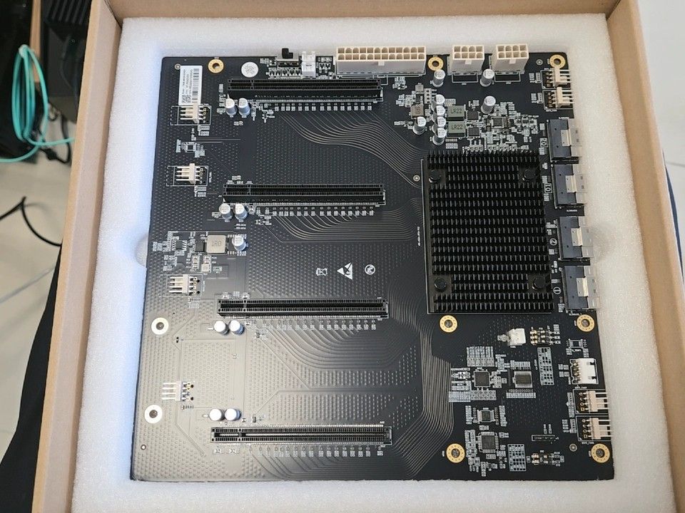

    等到货发贴(图片是借的)搭配台达1500W
    参考贴子
    https://forum.level1techs.com/t/does-the-lrlink-pcie-bridge-fix-rccls-broken-p2p-on-dual-r9700-update-yes-it-does/249623/35
    淘宝 2380元 一张板,两根线,一张箱内转出卡。
    台达1500w 1099元

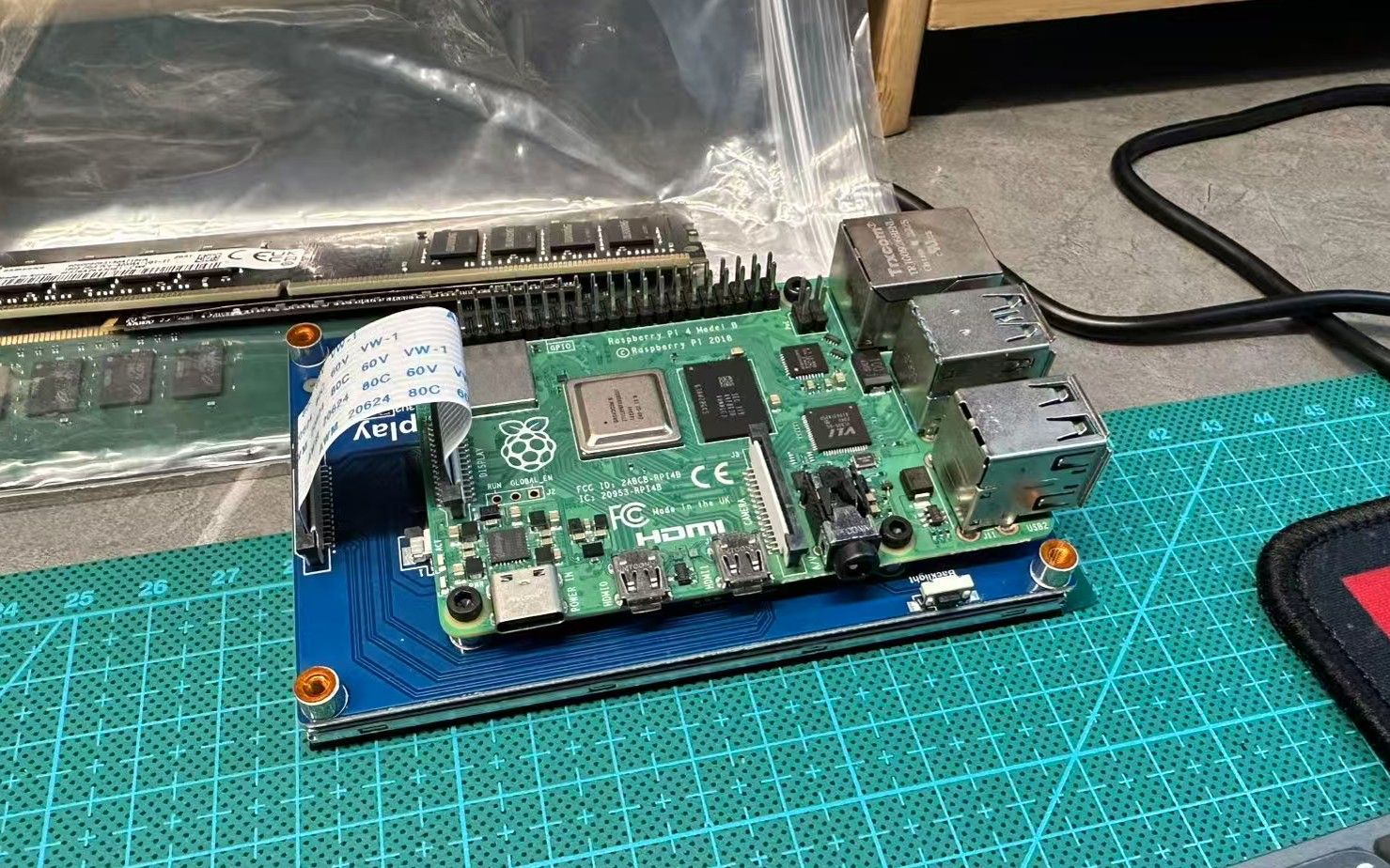

    如果这台 X99 跑不起来P2P的话,我就直接拿 树莓派5 当头了(吃灰很久了)
    到货了

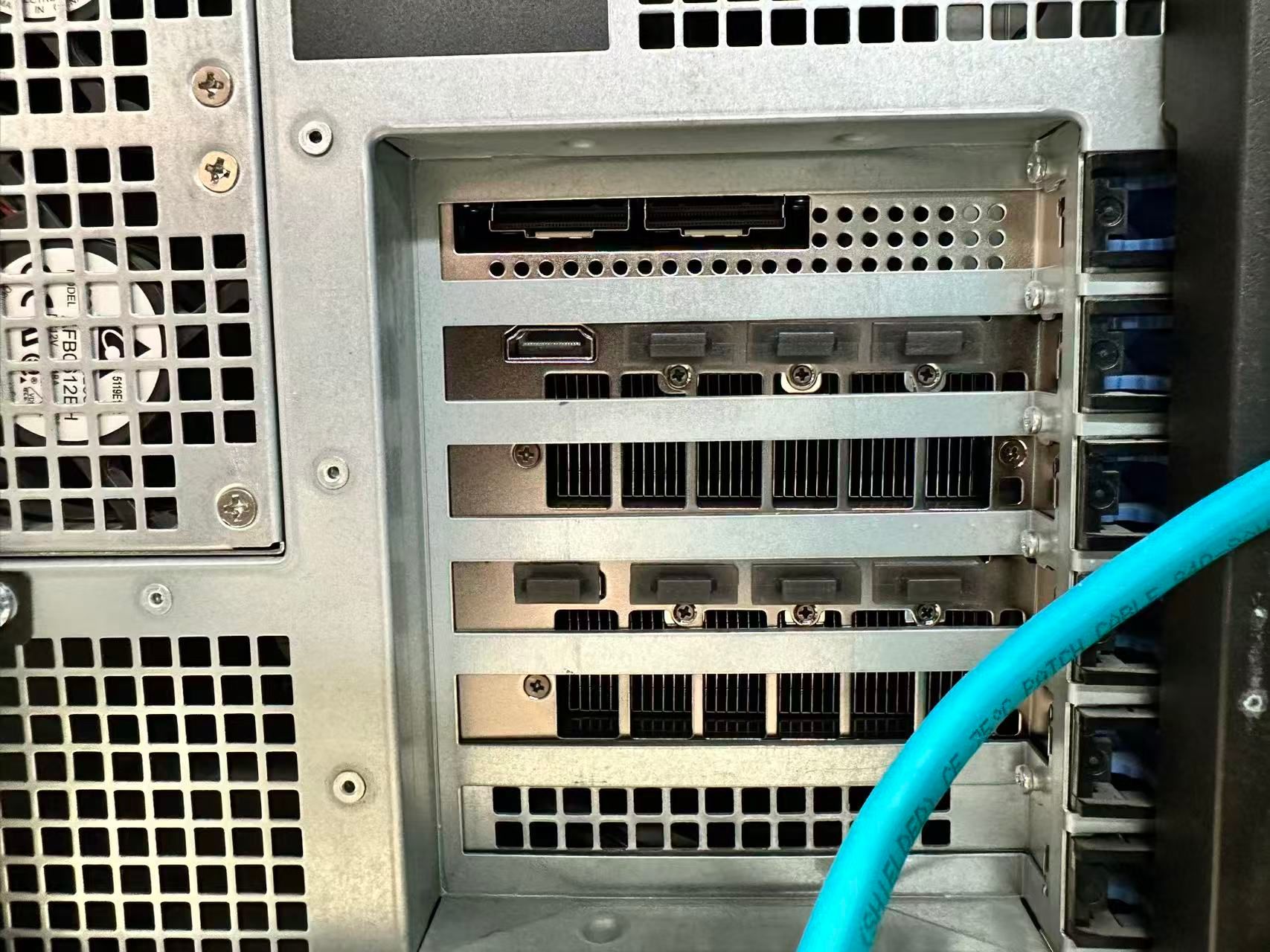

    x16 引出线(最后一个PCIE插槽)
    L 1 条回复 最后回复

      这台设备大概多少钱?PCIE4的?
      张光璞张 1 条回复 最后回复

        laobenxiong
        @张光璞 说:
        参考贴子
        先生, 这得花不少银子 😊
          我現在也是很難受 不知道怎麼搞定PCIe
          雖然有找到方法 感覺還是不滿意
          我記得這邊是 一個接口提供 x8 的速度 ?
          stxpnetS 1 条回复 最后回复

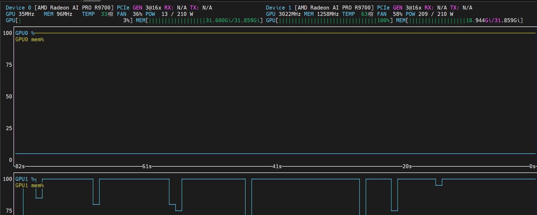

                • PhoenixRise2026P
                  PhoenixRise2026P
                  PhoenixRise2026
                  两张卡全功率跑了5.5小时,非常稳定。目前decode速度还是比较慢,还在调试。

                      另外,我记得x99主板好像没有ReBAR,就看不到全部GPU显存地址,你买这个pcie switch也没啥用啊
                      XiaoteX 张光璞张 2 条回复 最后回复
                        我比较想问,买新的主板不会比买pcie switch 更划算吗?
                        stxpnetS 张光璞张 2 条回复 最后回复

                                  • hippoH hippo
                                    两点分开答。
                                    @hippo 的 ReBAR:ReBAR(Resizable BAR)和 P2P 不是同一件事,但它确实是 P2P 的前置条件之一——GPU 到 GPU 直连,要求对端的显存整段 BAR 能映射进来。X99 上经常缺的其实是 BIOS 的 Above 4G Decoding(以及随之而来的大 BAR),所以先确认板子有没有这个选项;没有的话 P2P 根本没有地址可映射,买 switch 也白搭。反过来,有大 BAR 也不等于 switch 一定有用,还要看这个 bridge 本身支不支持 peer-to-peer forwarding——LRLink 那类 PLX/Broadcom 方案(也就是你引的 Level1Techs 帖)说的正是「root port 的 ACS 挡住 P2P 时,它给了两张卡一个共同的下游桥」。所以顺序是:先过大 BAR/Above 4G,再确认 bridge 支持 P2P,两个都满足才值得买。
                                    @applejuice 问「换主板是不是更划算」:换消费级主板大概率解决不了 P2P——桌面芯片组的 root port 默认开着 ACS,P2P 照样被挡;要原生 P2P 得往 EPYC/Threadripper 这种能配 ACS 的平台走,CPU+板+内存的价钱是 switch 的几倍到十几倍。所以:
                                    • 目的只是让两张 R9700 的 all-reduce 走 P2P、不绕 CPU:switch/bridge 是最便宜的对症方案,前提是上面两点成立。
                                    • 想要更大上行带宽 + 更多内存通道:换平台,但别把它当成「顺便修 P2P」的理由。
                                    • switch 不增加上行带宽:X99 到 CPU 还是 x16 Gen3(约 15.75 GB/s)封顶,它省的是每 token 那次 CPU 往返,不会把 decode 拉一个数量级。
                                    另外「几百块」要当心:正经支持 peer forwarding 的 switch 卡一般不止几百人民币,几百块的多半是普通 fan-out switch,买前问清支不支持 P2P。

                                        @Bunsei 说:
                                        这台设备大概多少钱?PCIE4的?
                                        2380 含两根线 + 箱内的一张转出卡(纯转出 16x)
                                        BunseiB 1 条回复 最后回复
