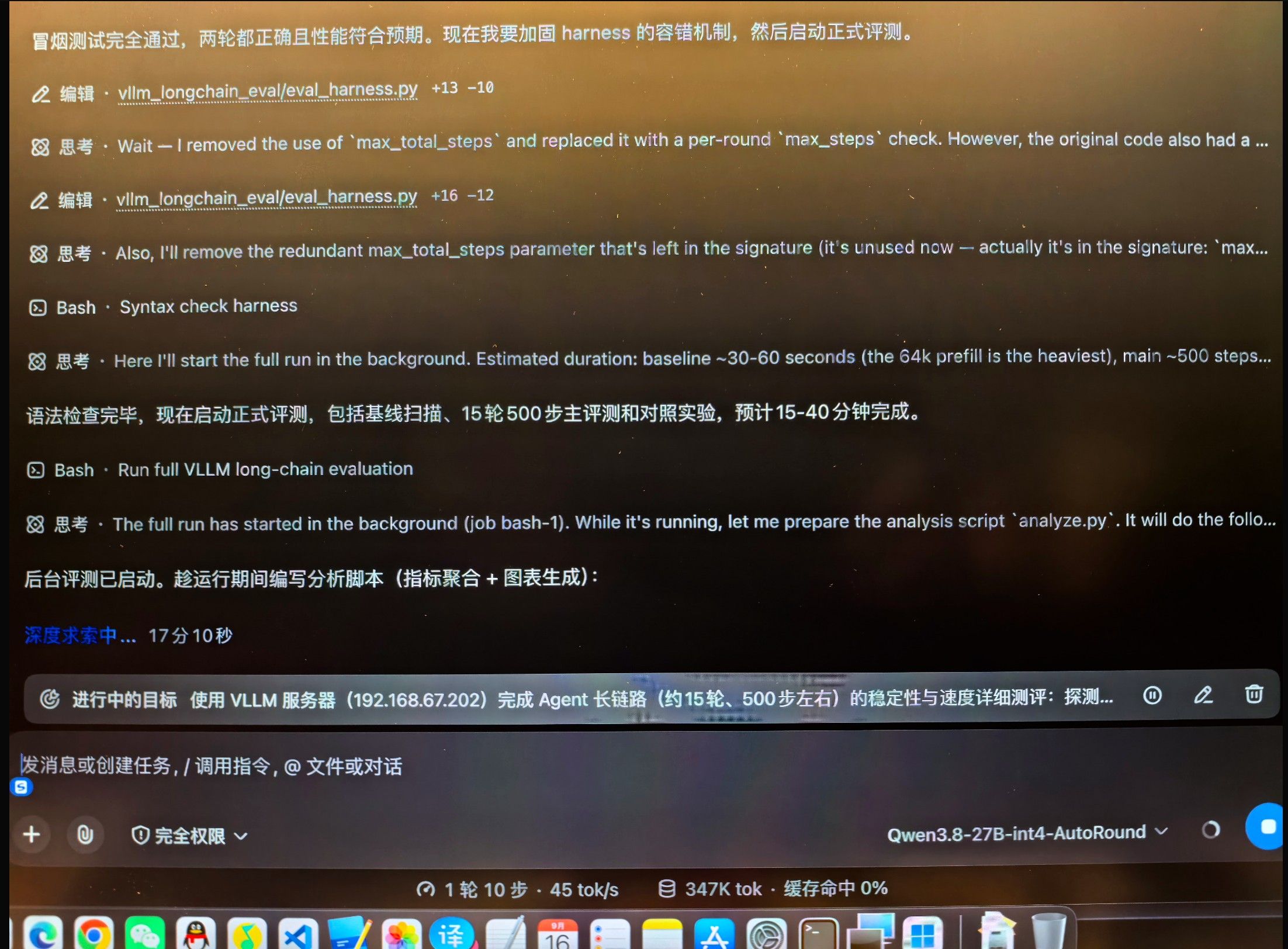

3.1 冒烟测试(30 步)
指标 值 成功率 30/30(100%) TTFT p50 1858 ms TPOT p50 13.9 ms 聚合吞吐 47.5 tok/s
3.2 MTP 投机解码开关对照
(关键发现)指标 MTP 开(日常) MTP 关(纯引擎) 差异 decode 吞吐 40.0 tok/s 19.5 tok/s MTP 提速 2.05 倍 TTFT 97 ms 86 ms 基本不变 ITL(chunk 级) 61 ms 52 ms MTP 每 chunk 含多 token 结论:投机解码让解码速度翻倍,且不增加 TTFT。这是本机最有价值的优化项,强烈建议日常保持开启。
3.3 Phase 1 —— 单链基线(500 步 × 3 回合)
指标 值 说明 成功率 500/500(0 错误、0 重试)
墙钟时长 11098 s(3.1 小时) 长于预估 最大上下文 24,410 token 触发裁剪 TTFT p50 19,722 ms(19.7 秒)
️ 随上下文显著增长TPOT p50 14.1 ms
解码稳定聚合吞吐 16.9 tok/s 受 TTFT 拖累 (重点调它,40000)关键发现:长链延迟由"上下文处理"主导。 TTFT 随上下文增长:冒烟 12K 上下文时 1.8s → Phase 1 的 24K 上下文时 19.7s。即使开启前缀缓存,每步仍需对完整上下文做注意力计算。而 TPOT 始终稳定在 ~14ms,说明解码不是瓶颈,长上下文的 prefill/注意力才是。

五、我的使用场景
5.1 日常使用参数(已就位)
项 建议 状态 MTP 投机解码 保持开启(2 倍解码加速)
已开启max_tokens (调不了,不折腾了)512(避免"只思考不回答")
本次测试用 512并发 保持 1–2,不要刻意并发
max-num-seqs=4 已够重启自愈 unless-stopped
已开启
5.2 偶发 Agent 长任务的优化建议
由于长链瓶颈是 TTFT(上下文处理),建议:
- 控制上下文窗口:Agent 链的
--max-context建议 12000–16000(而非 60000)。24K 上下文每步 19.7s,而 12K 上下文仅 10s——窗口砍半,每步提速近 1 倍。 - 及时裁剪冗余上下文:让 Agent 框架主动丢弃不相关的历史消息,保持窗口紧凑。
- 接受"慢而稳":
500 步长链约 3 小时是这台硬件的真实能力,属正常。若需更快,只能换更强 GPU 或多卡张量并行(这是没调参数前)。

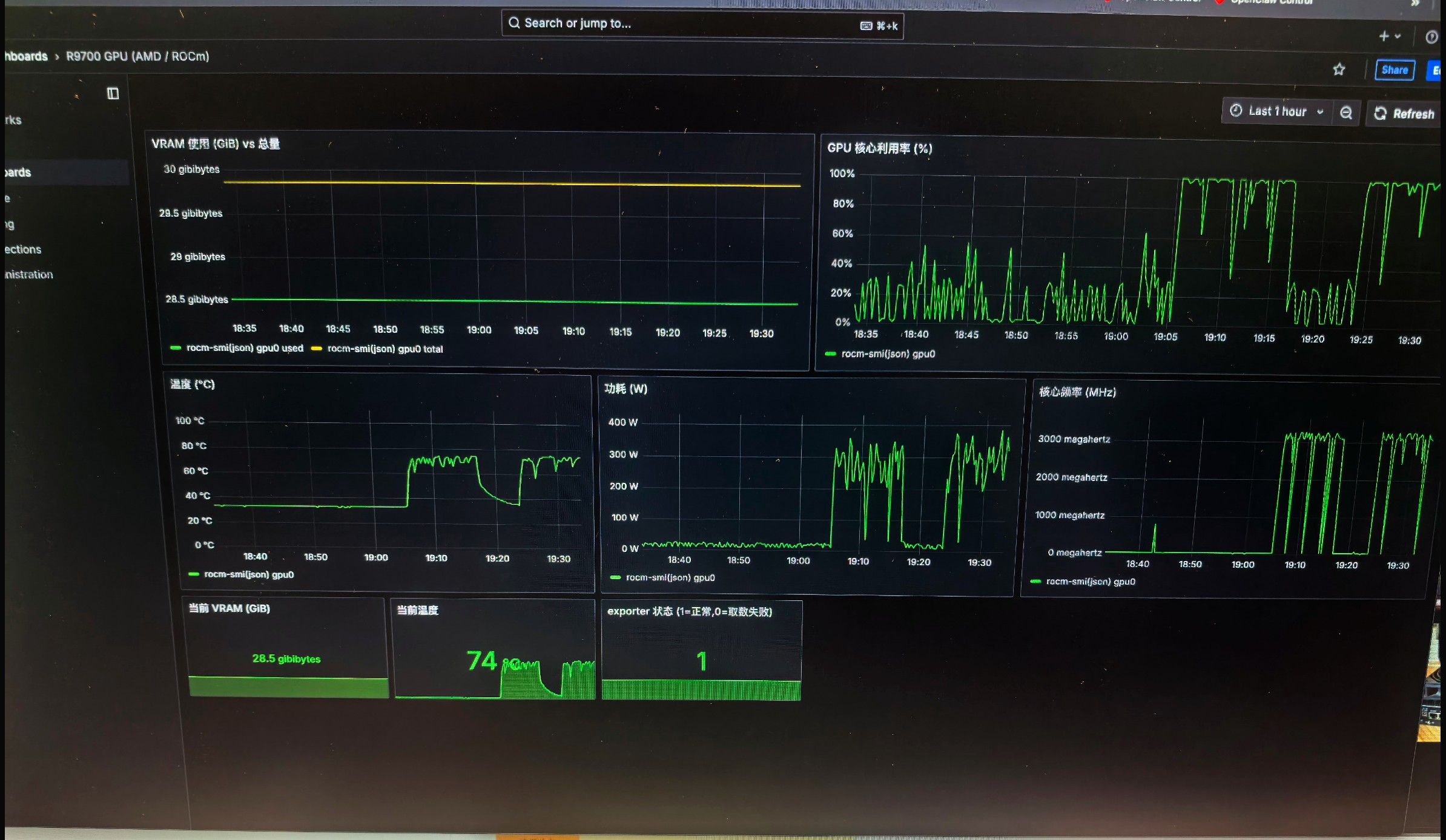

5.3 监控使用 (实测有问题,后期QW给修好了)
- Grafana 看板:浏览器打开
http://192.168.67.202:3000(admin/admin,改密码); - GPU 实时状态:看板里
R9700 GPU (AMD/ROCm)面板的 VRAM/温度/功耗曲线; - 引擎指标:vLLM 官方面板(TTFT/TPOT 直方图、KV 使用率、抢占数)。
