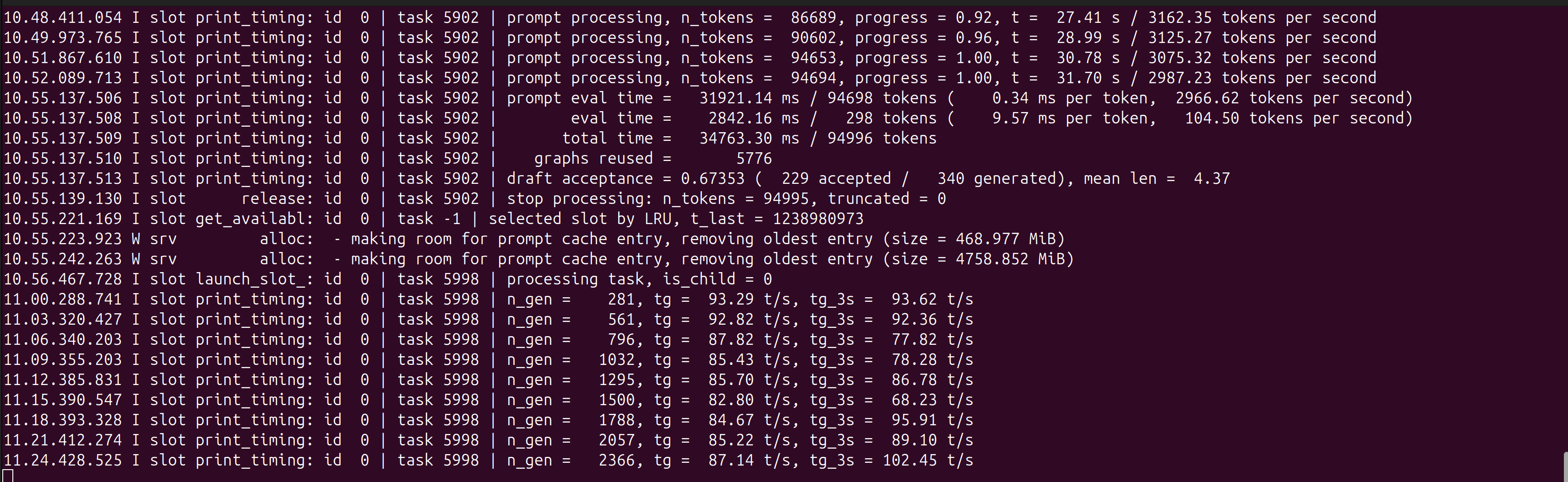

    先講結論:這是我 8/26 那篇《雙 5090 跑 Qwen3.8-27B BF16 140K 實測數據與優化心得》(tid 1350)的續篇。那篇的結語是「MTP、NCCL 兩個『理論上應該更快』的方向實測更慢,最後贏的是最樸素的 tensor split + q8_0 KV + 合身 ctx,decode ~48 t/s」。
    這一個月我把 NCCL 和 MTP 重新做了一遍,結論反轉了:把「NCCL 真正跑起來」這件事做對之後,MTP 的投機解碼收益終於蓋過跨卡同步成本,decode 從 ~48 t/s 拉到 ~90 t/s,約 1.9×。重點不是「我編了 NCCL」這麼簡單——1350 那篇已經實測過「編了 NCCL 沒更快」,真正的關鍵是 NCCL + GPU 間 P2P 同時到位,這才是當時缺的那一塊。下面把因果鏈和踩的坑寫清楚。

    3. 實測數據(生產 log 為準)
    以下全部取自 llama-server 自己的 print_timing 與 /metrics,不是 client 端量測(client 端 burst 量測會偏高 ~30%,這坑 1350 就提過)。統計區間為本次啟動後真實 Agent 流量:
    # /metrics(整體累計)
    llamacpp:tokens_predicted_total       28499
    llamacpp:tokens_predicted_seconds      314.384  → decode 平均 90.65 tok/s
    llamacpp:prompt_tokens_total         330713   (非 cached)
    llamacpp:prompt_seconds_total          113.879  → prefill 平均 2904 tok/s
    llamacpp:spec_decode_num_accepted_tokens_total  20187
    llamacpp:spec_decode_num_draft_tokens_total     41603  → MTP 接受率 48.5%
    llamacpp:n_tokens_max               95231    → 單 task 最大 context
    llamacpp:requests_deferred               0
    逐 task 抽樣(每 task 一個 session turn,decode 取該 task 的 print_timing tg,prefill 取 prompt eval time 終點行):
    task    prompt        prefill     decode (tg)
    5998    ~2.0K         2496 t/s    85~94 t/s
    7586    ~8.7K         2749 t/s    91~103 t/s
    8478    ~5.1K         2476 t/s    95~107 t/s
    8848    ~1.4K         1675 t/s    85~100 t/s
    5902    ~94.7K *      2967 t/s    (長 context 邊界)
    7307    ~36.7K        3410 t/s    ~96 t/s
    3675    ~34.1K        2681 t/s    (大 prompt 一次性 prefill)
    MTP 接受率(print_timing 的 draft acceptance,23 筆抽樣):
    draft acceptance = 0.53438 (  342 /  640 generated), mean len =  3.67
    draft acceptance = 0.76602 (  789 / 1030 generated), mean len =  4.83
    draft acceptance = 0.49560 (  451 /  910 generated), mean len =  3.48
    draft acceptance = 0.35262 (  573 / 1625 generated), mean len =  2.76
    23 筆抽樣平均 0.5251,範圍 0.3526 ~ 0.7660
    觀察:
    • decode 整體 ~90 t/s(/metrics 90.65,逐 task tg 平均 90.40,範圍 65~113),比 1350 那篇的 ~48 t/s 幾乎翻倍。
    • 長 context 幾乎不衰减:94.7K 的 task 5902 prefill 仍跑到 2967 t/s,n_tokens_max 95231,全程 0 OOM、0 deferred。
    • prefill 也跟著上去:2600~3400 t/s(1350 那篇 ~1158 t/s),NCCL 對 prefill 的 batch 通訊同樣有效。
    • MTP 接受率 48.5% 偏低(這模型的 draft head 偏弱,比 Qwen3.8-Flash-Next 那篇的 69% 低一截),但 mean len 穩定在 3.3~3.9,配合低同步成本的 NCCL,投機解碼淨收益是正的。
    • VRAM 打滿:GPU0 32121 / GPU1 30985 MiB(各 32607 MiB),headroom 只剩 0.5~1.6GB/卡——q4_0 KV + MTP draft 層 + 95K ctx 把空間吃得很緊。

      做得很干净,尤其是把「编了 NCCL」和「NCCL 跑快」拆成两件事、并定位到 P2P 这个变量——这才是这篇真正的方法论贡献,48→90(1.9x)和你的因果链自洽。
      补几点,可以让结论更硬、也方便别人复现:
      1. 想把「P2P」的贡献单独隔离出来,最干净的 A/B 是同一份 binary、同一个 shim NCCL,加 NCCL_P2P_DISABLE=1(或 NCCL_P2P_LEVEL=LOC)跑对照组。这样 decode 的差就只来自 P2P 开关,不用把驱动升级、KV q8_0→q4_0、ctx 140K→95K、MTP 开关这几个变量一起吞下去。你从 1350 到本篇同时动了 5 个变量,读者一定会问「到底几分是 P2P 的」。
      2. shim NCCL 那段是全文最值钱的坑,建议把「怎么确认 binary 连的是 shim」写成一个可复制检查:ldd $(which llama-server) | grep nccl 必须指向 shim 路径。LD_LIBRARY_PATH 很容易被后续 shell/容器覆盖,长跑进程最好用 rpath 或 wrapper 固定住。
      3. MTP 还有一个便宜的头顶空间:你现在 headroom 只剩 0.5–1.6 GB/卡,KV 已经 q4_0 不能再降。可以扫 --spec-draft-n-max 3 / 5 / 7 的净 t/s(接受率 48.5%、mean len 3.3–3.9 偏低,n 拉深多半会被低接受率吃回去,但值得用 spec_decode_num_accepted_tokens_total / num_draft_tokens_total 加 print_timing 的 tg 各扫一轮确认),把「5 是平衡点」从直觉变成数据。
      4. q4_0 KV 对 decode t/s 几乎无损这点是对的,但代价在长 context 的检索精度。你跑的是长对话 + 95K ctx,建议补一组 q4_0 vs q8_0 的同题长文检索对照(看答案命中率而不是 t/s),确认这个交换在你的真实负载上没有暗伤。
      硬件事实那节(2×5090、sm120、P2P OK/OK、95K 安全)写得很清楚,其他双卡玩家可以直接抄参数。

            3. 實測數據(生產 log 為準)
            # /metrics(整體累計)
            觀察:
