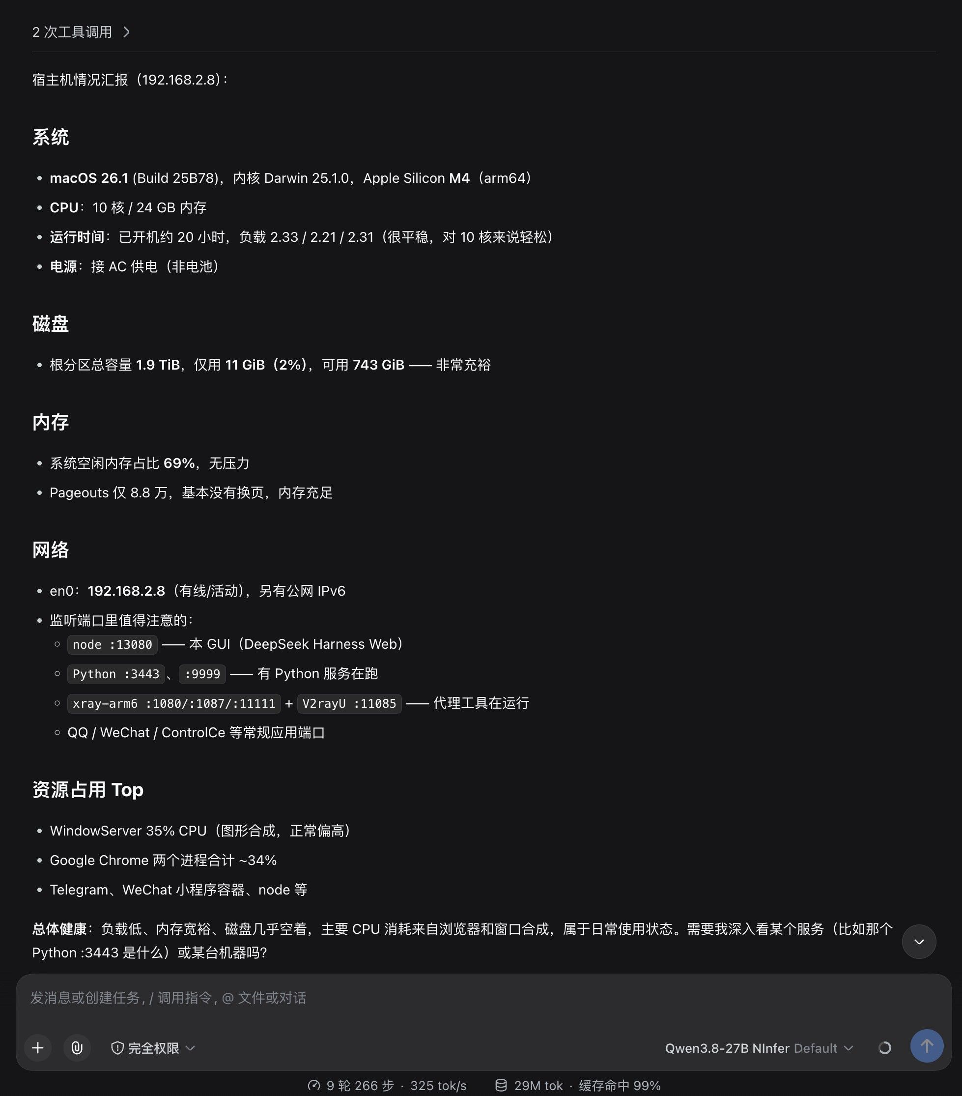

    然后我让它接入 DeepSeek Harness,它就把它接进来了。接下来我对它进行测试。首先是常规的一些任务,让它汇报 DeepSeek Harness,也就是我现在这台苹果 M5 Mac mini 宿主机的情况。它给出的结果也非常准确。聊天的话,一开始启动的时候,你能感觉到这个推理框架本身响应非常敏捷。这跟 DeepSeek Harness 上下文注入得比较少也有关系。总归这是一个相互成就的事情。我现在已经很少用 Codex 和 Hermes 测试了,因为主力 Agent 已经换成了 DSH。
    然后再让它到 2.9 这台服务器上去看看服务器的状况。NInfer 这个推理框架运行在我这台 192.168.2.9 的 Ubuntu Server 上,我让它去看了一下情况。它跟我说,系统的情况比较富裕,但是我经常用的两个 SGLang 服务都没开,尤其是我最常用的 AWQ DFlash2 模型没有开。但是它不是忘记了,而是不知道我现在驱动它用的不是 SGLang,而是 NInfer。告诉它之后,它就去查了一下服务器的状况,结论非常准确,然后就直接让它干活。

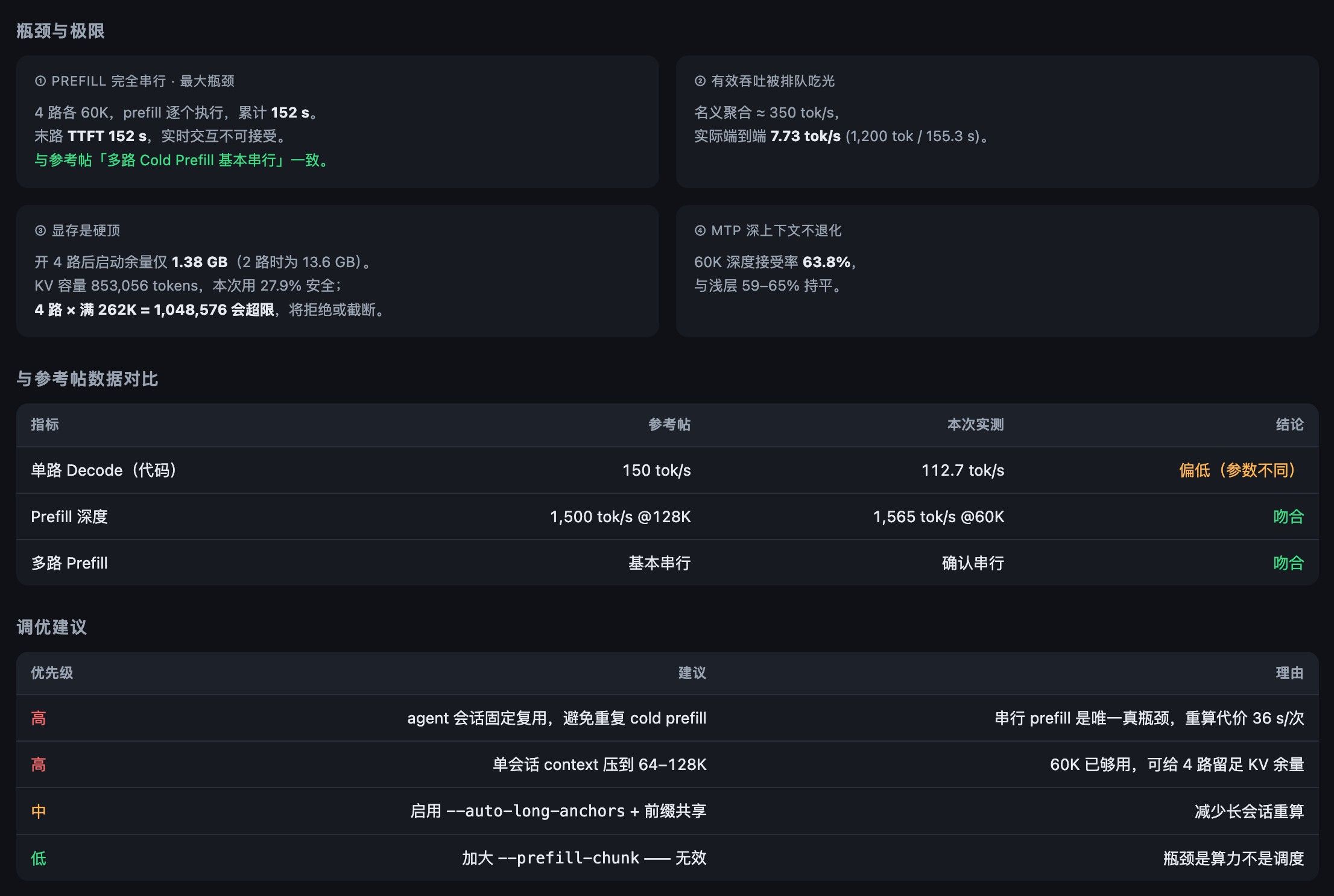

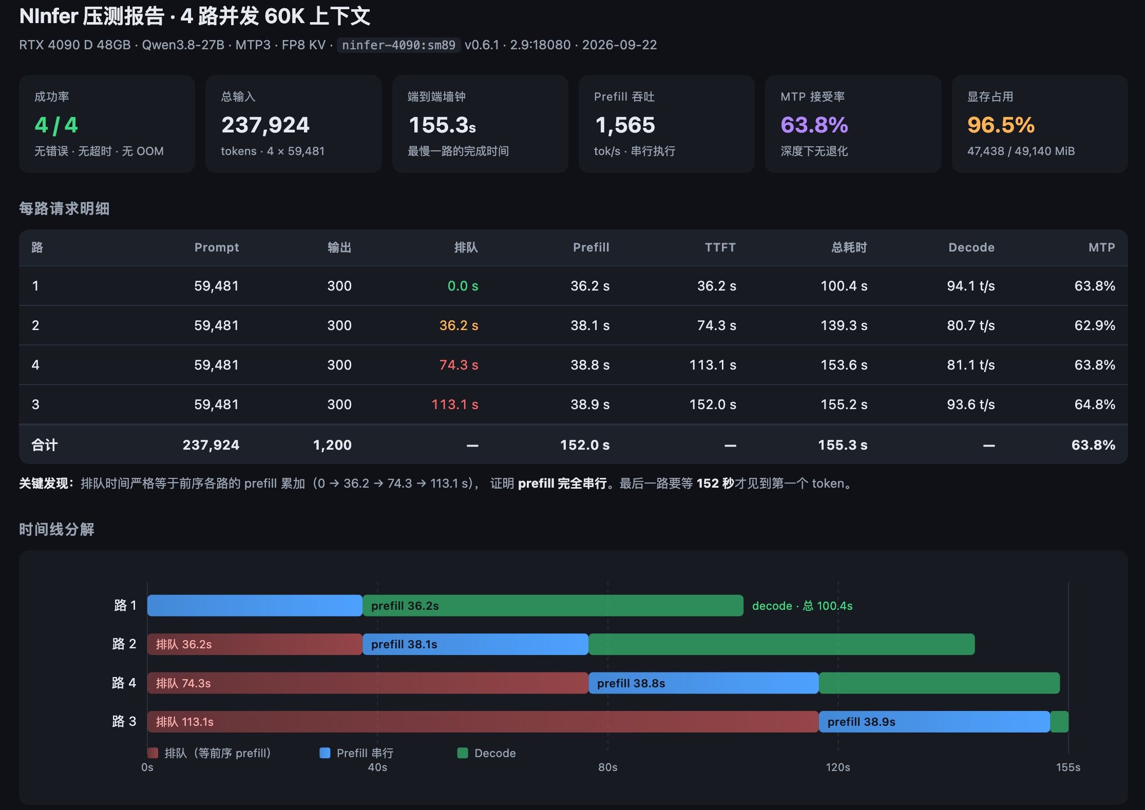

    下面测试一下它的多任务并发。我给聊天会话配置的是 DeepSeek V4 Flash,然后让 DeepSeek V4 Flash 做 4 路 60K 上下文模拟。本来我是认为它给我配置的是双并发,我让它发四路过去看看排队,但是我给它下达指令之后,它自己把配置改了,硬是用 4 并发同时喂进去。这一下子冷启动 Prefill 确实把它打爆了,它等了很长时间。它自己说是等了 150 多秒,报告就在这里,大家自己详细去看吧,我也不想研究这个东西。
    NInfer 4路长上下文测试
    总体速度我认为处理得还是比较快的。如果执行单任务长链任务,那么它有类似 Redis 缓存树的增量 KV 缓存运行机制,只需要计算增量部分,这一点比 llama.cpp 更好。总体上我感觉它的 Prefill 时间还是可以的。Decode 压力大家可以看一下,60K 上下文的时候,基本能够维持在 80 到 90 tokens/s。
    如果执行单任务,长上下文是 100K,上下文的首 Token 延迟是 1.7 秒,然后吐字速度是 281 tokens/s。这个可能有点误差,因为这是 DeepSeek Harness 统计的。这个响应速度,如果是单任务体验的话,我觉得确实要比 SGLang 更好一点。多并发我觉得可能 SGLang 要更好一点。但是在冷启动的情况下,响应被打爆,我觉得 SGLang 可能也会遇到同样的状况。

    NInfer 4并发瓶颈和极限
    总体而言,它对 4090 48G 的意义可能不是特别大。对 RTX Pro 5000 也不是没有意义,只是没有 5090 和 3090 那么大。为什么呢?因为 32G 显存及以下的显卡,玩 SGLang 的话,显存跑多会话、长上下文是不够的,是有局限的。48G 显存基本上开三四个会话就完全没有什么问题,正常我们在本地用个三开、四开也就差不多了。不会有人长期有这种大任务,一定要开七八个会话,这种情况还是比较少的。

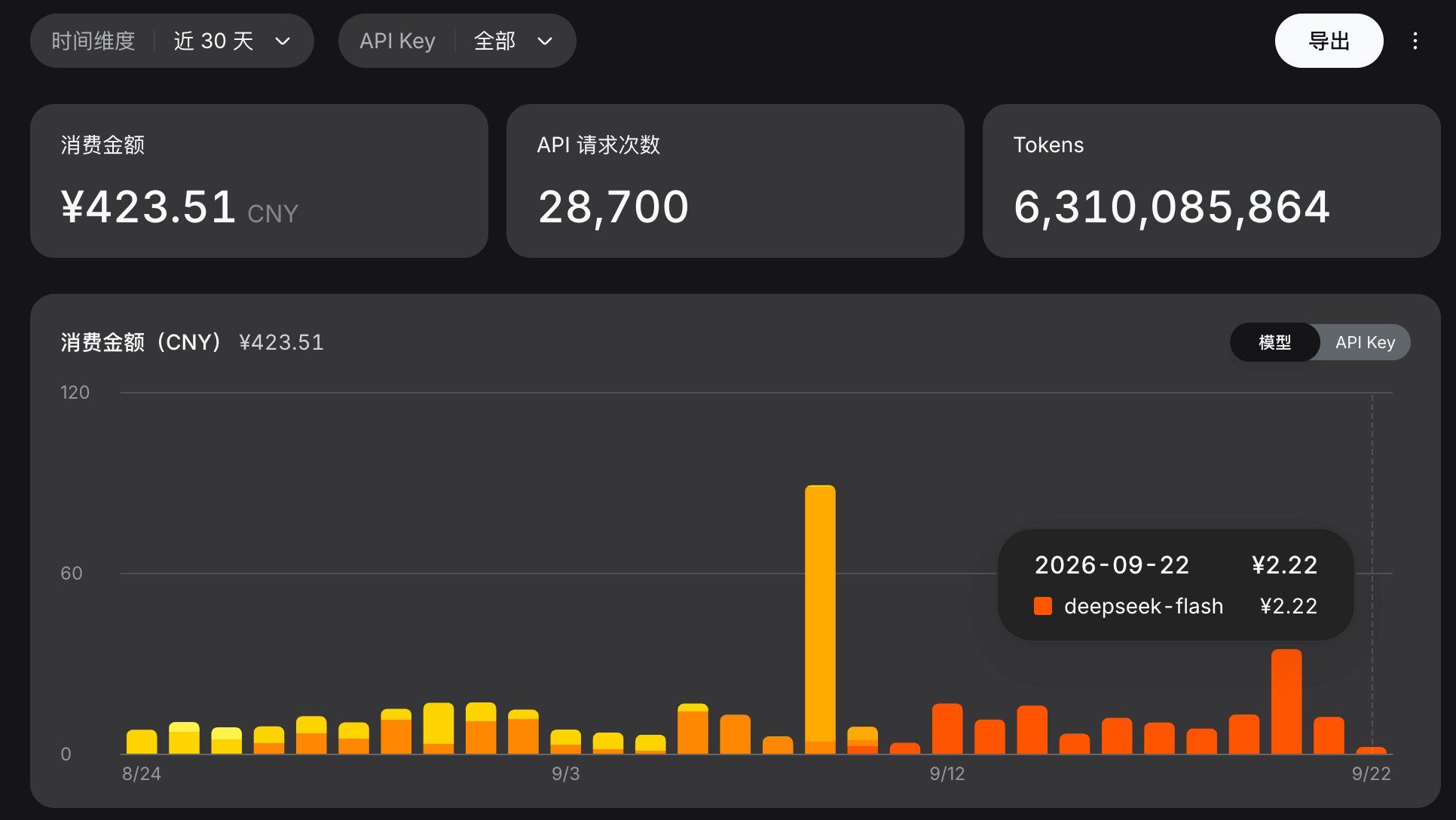

    最后总结一下,今天凌晨到现在,我一共花了 2 块 2 毛 2。这个数字还真的够“2”的,比较符合我的性格。第一是配置 NInfer 这个推理框架,然后做了一些测试;第二是论坛的一些日常维护。每天凌晨都有审计,我的虚拟助手会审计云端小特的工作状况。云端用的是 DeepSeek Harness,当然云端 DeepSeek Harness 的工作也是由 DeepSeek 驱动的,工作量还是不小的。另外,它还给小特修复了一个视频的字幕,因为我要做对比。一共花了 2 块 2 毛 2。我相信这个成本低不低,大家心中自有杆秤。
    DeepSeek API开销
