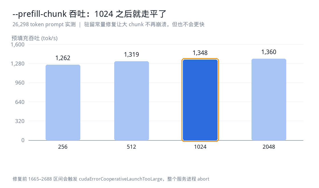

                  实测(27B 模型,sm_89):--prefill-chunk 2048 加一个 26,298 token 的长提示词,不再崩溃,1,360 tok/s,服务存活;--prefill-chunk 1024 是 1,348 tok/s(改之前 1,347,等于没有变化)。

                  ⚠️ 顺带提醒一句,免得有人白折腾:这个修复只是让大的 --prefill-chunk 变得"不会崩",并不会让它"更快"。 同一张卡的预填充速度实测:
                  一次处理多少 token(chunk) 256 512 1024 2048
                  预填充速度 1,262 1,319 1,348 1,360 tok/s
                  过了 1024 基本就不涨了。所以即使打了补丁,chunk 设 1024 仍然是最优的——这个修复的作用是把"崩溃"变成"不崩但也没更快"。
                  一次预填充处理多少 token 与预填充速度的关系

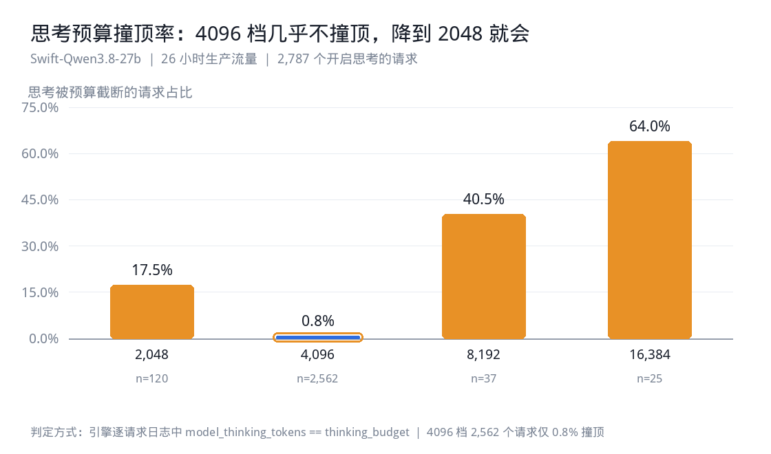

                  我们的实测:26 小时生产流量、2,787 个开了思考的请求
                  引擎会给每个请求记一行日志,其中有两个字段:model_thinking_tokens(这次实际思考了多少 token)和 thinking_budget(这次允许它思考多少)。于是可以算出 "思考被上限截断"的比例:
                  允许思考的上限 请求数 思考被截断的比例
                  2048 120 17.5%
                  4096 2,562 0.8%
                  8192 37 40.5%
                  16384 25 64.0%
                  上限设 4096 时,2,562 个请求里只有 0.8% 被截断——这用真实生产流量独立证实了你「budget ≥4000 是死参数」的结论(你那是 20 题探针,我们这是 2,562 个真实请求)。另外,没被截断的那些请求里,思考长度中位数只有十几到几十个 token——绝大多数请求想得很少,只有少数会想很久。确实"思考小"。
                  思考预算设多少、思考被截断的比例
                  ⚠️ 但反过来,别把上限降太狠。 上限设 2048 时,17.5% 的请求会被截断。你说的「2000 省 10% 且不掉分」,在我们这边的流量上意味着大约每六个请求就有一个的思考被硬生生截断:简单题省 10% 是真的,但题一难就撞天花板。而 8192 / 16384 两档的截断率反而更高(40% / 64%)——可能是给多少预算它就思考多少,也可能只是这些请求本来就难(这两档样本只有几十个,我们分不清)。

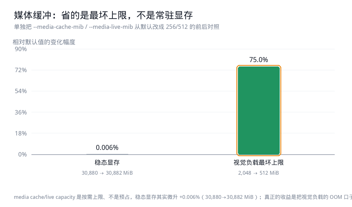

                  1)媒体缓冲那条,建议修正一下说法。 你写「裁剪 + 并发数改成 2 → 显存 −2.46 GB」,踩坑表里写「开视觉吃 3GB → 用 media 256/512 解决」。我们单独测过这项:只把 media 参数从默认改成 512/256,显存完全没有变化(30,880 对 30,882 MiB,KV 池大小也不变)。因为 media cache/live capacity 这两个参数是 "需要时才分配"的上限,不是提前占用的内存。
                  所以你看到的 −2.46 GB 应该来自裁剪 + 并发数改成 2,不是 media 参数本身的功劳。
                  但 media 参数仍然值得设,只是理由不同:它把开视觉功能时最坏情况会占用的显存,从 2048 MiB 压到 512 MiB。你当时只剩 4.2 GB 余量,而默认上限是 2048 MiB——那是个可能把显存撑爆的口子。别指望它省日常显存,指望它在关键时刻保命。
                  媒体缓冲参数改变的是什么

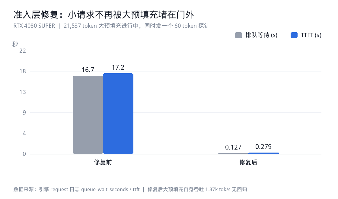

                  五、大杀器:把"大预填充把交互请求堵在门外"从 17 秒打到 0.3 秒
                  你第六节写 queue 5m35.8s、另一条被压到 3.3~3.7 t/s——这个现象我们也撞上了,而且追到了请求进场那一步。
                  根因不是显卡怎么调度,而是调度器里有两条隐含的规矩:同一时刻只允许一个请求"占住"预填充,而且必须等正在跑的那个预填充彻底结束,新请求才能进场。后果就是:一个只需要 466 token 预填充的交互请求,必须等 92,700 token 的大预填充从头跑到尾才能被放进场——实测排队 16.4–17.0 秒、首字延迟 17.2 秒。这不是"慢",是根本就进不来。
                  改法:允许多个请求同时排队等预填充,然后每轮挑一个来推进。挑的规则是 "谁剩余工作量小谁先做",再加一条保险——被连续跳过 8 轮的,下一轮强制让它做。这条保险是关键:否则短请求源源不断到来时,长预填充会被无限期往后拖。我们还写了一个不依赖显卡的测试来验证这条保险确实有效(实测 100 个短请求连续到达时,长预填充被跳过的最大间隔正好是 8 轮,也就是上限)。
                  实测(4080S):
                  修复前 修复后
                  60 token 探针请求的排队时间 16.4 – 17.0 秒 0.127 秒
                  探针请求的首字延迟 17.2 秒 0.279 秒
                  大预填充自己的速度 1.37k tok/s 1.37k tok/s(没有变慢)
                  修复前后排队时间与首字延迟对比
                  代价在 0~8% 之间,取决于小请求插了多少;只有单个请求时不付代价。另外做了 10 分钟 / 4 路并发 / 1,397 个请求的混合连续压测:0 失败、0 引擎报错、显存没有增长,其中 911 次采样出现过两到三份预填充同时在排队。
