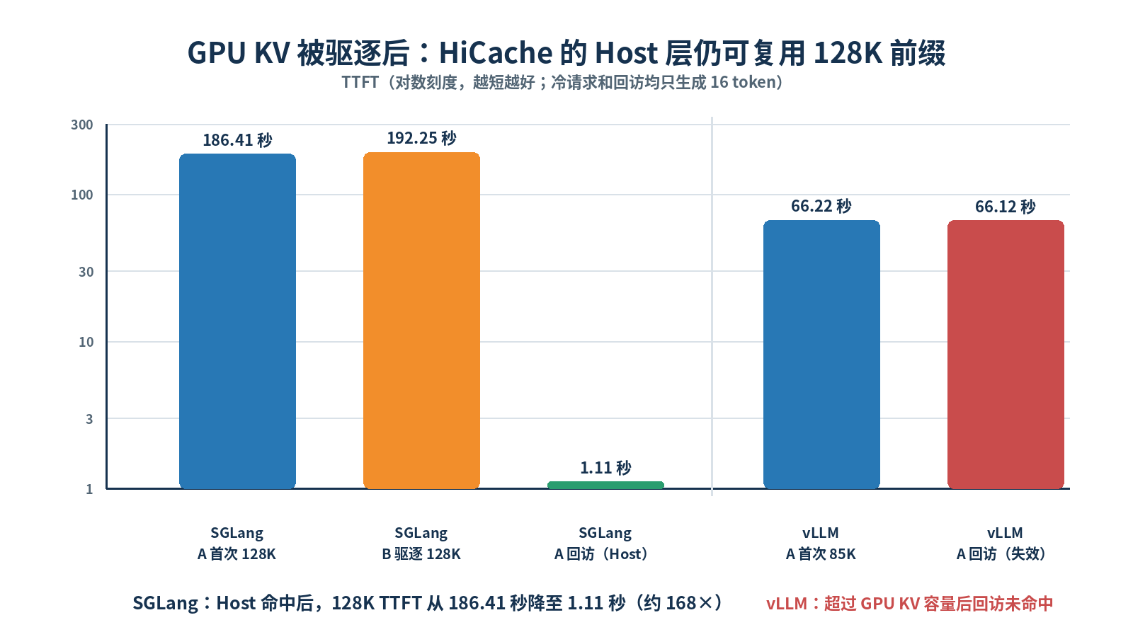

结论先说:在这台双 RX 7900 XTX 上,vLLM 的冷请求在 8K–85K 全部更快;两者在“同一前缀立刻再问一次”时都能把首字等待压到约 0.14–1.25 秒。进一步将最早的 128K 前缀挤出 GPU KV 后,SGLang HiCache 仍能从主机内存回载 125,952 token,把 TTFT 从 186.41 秒降至 1.11 秒;当前 vLLM 配置在对应的 85K 驱逐回访中没有 prefix-cache 命中。

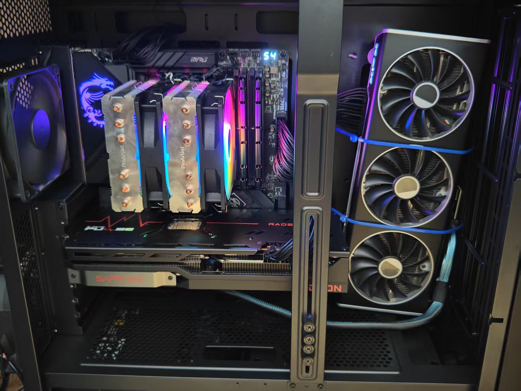

- CPU:AMD Ryzen 5 7500F
- 内存:96 GB DDR5
- 主板:MSI MPG X670E CARBON WIFI
- 硬盘:1 TB NVMe SSD。
- GPU:2 × AMD Radeon RX 7900 XTX 24 GB,TP=2

补测:GPU KV 被驱逐后,HiCache 的 host 层确实生效
这一轮专门验证此前未覆盖的 host-memory 路径,全部使用 16 输出 token,关注 TTFT 和缓存来源。
引擎 序列 首次 A TTFT 驱逐后 A TTFT 回访缓存结果 SGLang HiCache 128K A → 不同 128K B → A 186.41 s 1.11 s 125,952 cached tokens;device=0,host=125,952 vLLM prefix cache 85K A → 5 个不同 85K 前缀 → A 66.22 s 66.12 s Prefix cache hit rate: 0.0%SGLang 的 B 写入后,A 已不在 159.7K-token 的 GPU KV 容量内;回访时 cache report 明确显示所有可复用 token 均从 host HiCache 回载。TTFT 从 186.41 秒降至 1.11 秒(约 168×)。
vLLM 启动日志报告 GPU KV 总容量约 443.6K token;A 加上 5 条不同的 85K 前缀约为 510K token,足以触发驱逐。A 回访与首次 TTFT 基本相同,且服务日志为 0% prefix-cache hit。这说明当前这套 vLLM 配置只有 GPU 前缀缓存,没有可用于该工作负载的 host 层回载。

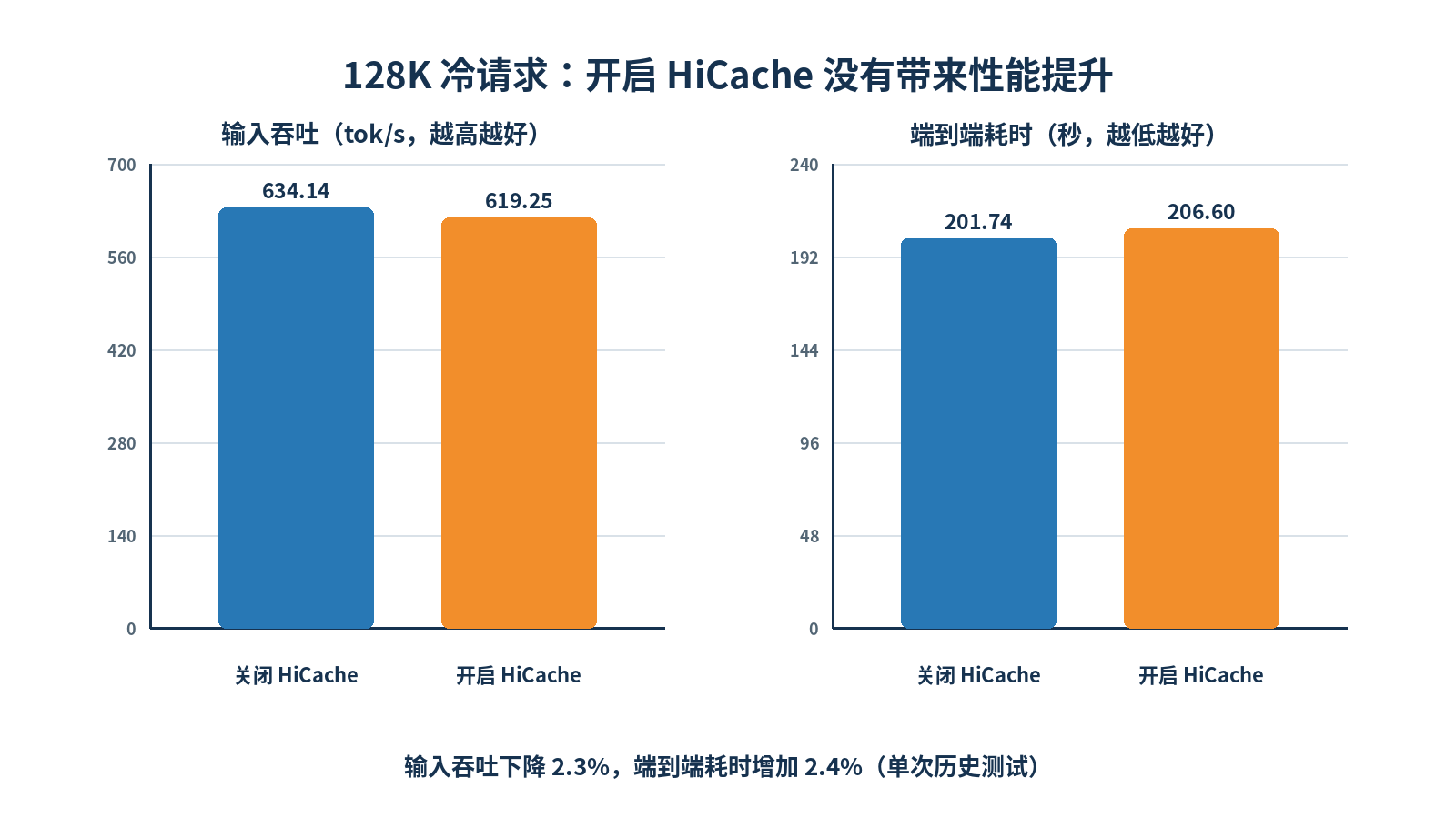

这台机器不是不能处理 128K:SGLang HiCache 已验证可以完成 128K 冷请求,也能在前缀被 GPU KV 驱逐后从主机内存快速回载。但日常服务仍设为 85K,原因是它是更均衡、更稳定的常用档位:
- 冷请求等待更可控。 SGLang HiCache 的 85K TTFT 约 100 秒,128K 约 193 秒;上下文增加约 1.5 倍,首字等待接近翻倍。对单次长文、临时提问和 Agent 任务而言,85K 的体感明显更好。
- 保留更多 GPU KV 余量。 当前日常 85K 配置可用 GPU KV 容量约 233k token,适合单用户长会话及后续多轮追问;128K HiCache 配置的 GPU KV 容量约 159.7k token,余量更紧。
- HiCache 让长上下文按需可用。 真正需要 128K 的重复代码库、长文档或 RAG 前缀时,可以启用 HiCache;即使旧前缀已被挤出 GPU KV,补测仍能以 1.11 秒 TTFT 回载。
因此,本机的实际取舍是:85K 作为默认常驻配置,优先保证日常交互与容量余量;128K + HiCache 留给确实需要超长上下文、且能从前缀复用中获益的任务。

3)HiCache 那条要把链路讲出来:125,952 token 的 KV 在 1.11s 内从 host 回载,实际是被 PCIe 带宽限住的(TP=2、两张 x8)。换到 PCIe 5.0 x16 的平台回载还能更快;同时 host 池别开太大,ratio=2.0 在 96G 内存上会和页缓存抢,A 的 KV 越贴内存上限越容易被 swap 拖崩。
4)vLLM 85K 的 A 被 5 条前缀挤出后 hit=0%,是当前实现的预期:它的 prefix cache 只驻 GPU,驱逐即丢;--swap-space 是 prefill 的 KV swap,不是跨请求前缀缓存。所以这不是「vLLM 前缀缓存失效」,是两条路线的差异。

166.67 s → 169.25 s(+1.5%),而且这是在我们散热更好、风扇曲线已修的条件下测的 ⇒ 基本可以忽略,没有理由不开。
