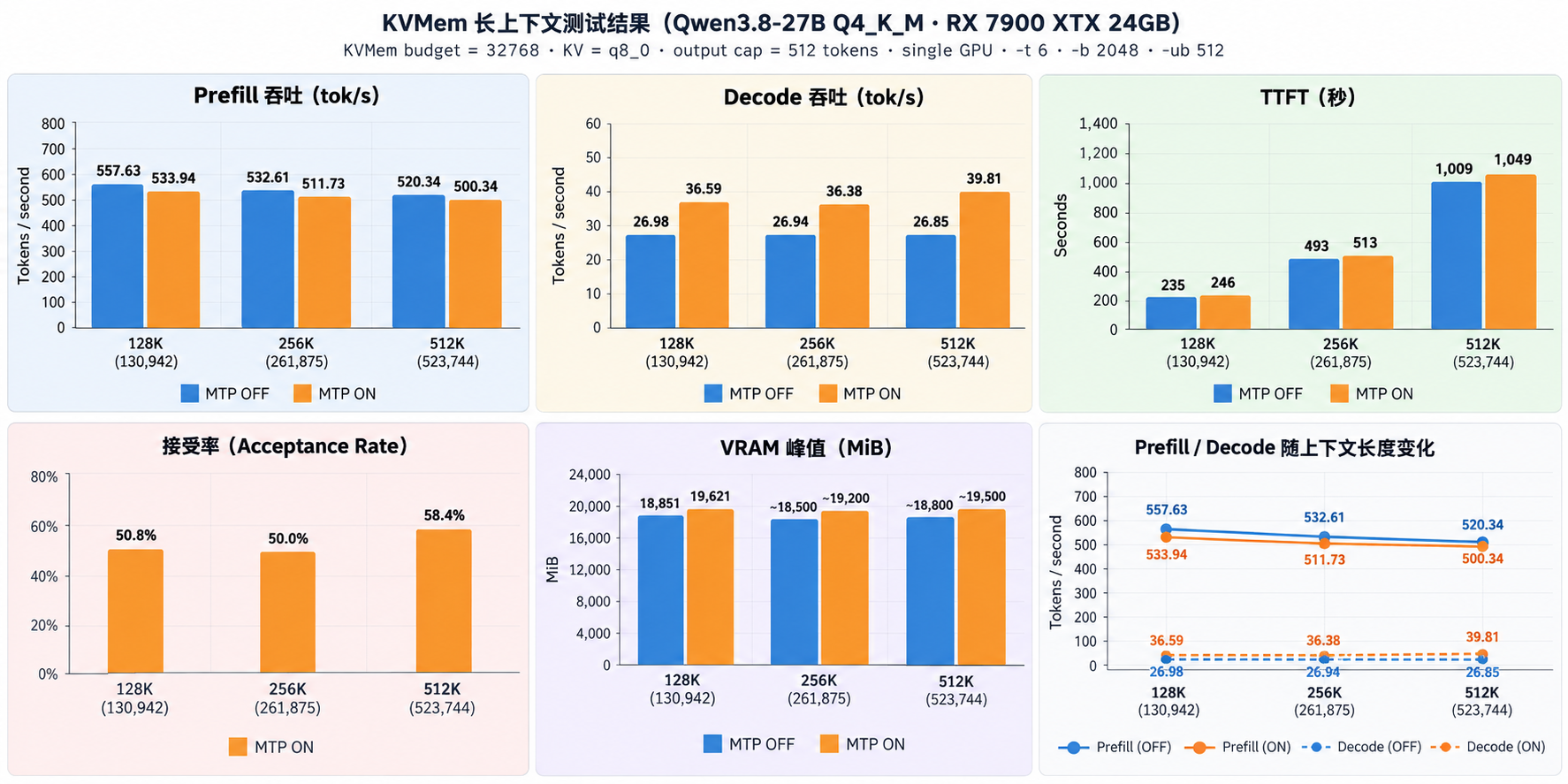

    4. 长上下文完整测试结果
    Context Actual Prompt MTP Prefill Decode TTFT Acceptance
    128K 130,942 OFF 557.63 tok/s 26.98 tok/s 235 s —
    128K 130,942 ON 533.94 tok/s 36.59 tok/s 246 s 50.8%
    256K 261,875 OFF 532.61 tok/s 26.94 tok/s 493 s —
    256K 261,875 ON 511.73 tok/s 36.38 tok/s 513 s 50.0%
    512K 523,744 OFF 520.34 tok/s 26.85 tok/s 1009 s —
    512K 523,744 ON 500.34 tok/s 39.81 tok/s 1049 s 58.4%
    其中 512K 档实际完成:
    523,744-token Prompt → 完整 Prefill → 正常进入 Decode
    这里不是单纯把 ctx-size 设置成 512K,也不是只完成模型加载,而是真正把超过 52 万 token 的 Prompt 完整跑完并正常生成。
    测试结果图
    从表格和图里已经可以比较直观看到:
    • Context 从 128K 一路增加到 512K 后,Prefill throughput 仍然保持在较高水平;
    • MTP OFF 的 Decode 基本稳定在约 27 tok/s;
    • MTP ON 后,Decode 提升到约 36~40 tok/s;
    • 512K 实际 Prompt 达到 523,744 tokens,整轮测试正常完成。

    5. VRAM 与 Host RAM:24GB 为什么能跑到 512K
    这其实是我认为 KVMem 最核心的价值。
    在 128K / 256K / 512K 的测试过程中,VRAM Peak 基本维持在:
    约 18.2~19.5 GiB
    Context VRAM Peak
    128K 约 18~19 GiB
    256K 约 18~19 GiB
    512K 约 19 GiB
    逻辑 Context 从 128K 增长到 512K,GPU 显存并没有跟着线性增加。
    上一篇同一个 Qwen3.8-27B Q4_K_M、q8_0 KV 的传统 Full-KV 测试中,128K 实际 Prompt 为 130,941 tokens:
    • MTP OFF VRAM Peak:21,168 MiB
    • MTP ON VRAM Peak:23,008 MiB
    也就是说,在传统 Full-KV 下,128K 已经开始明显逼近 24GB 显存上限。

    24GB 显存,512K Context,能跑、能用,而且速度还没有塌,真牛 🐂 👍 。
    这就是我这两天折腾 KVMem 以后最直观的感受。
