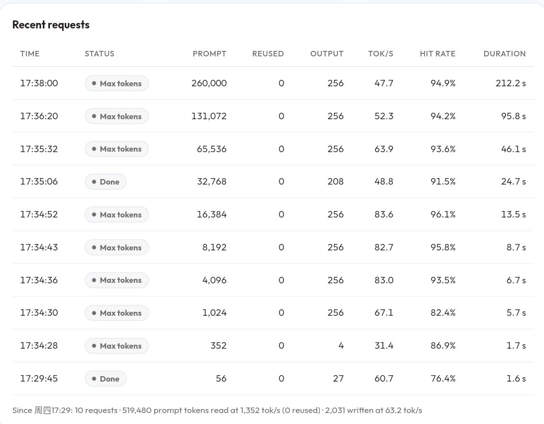

    方法:每档用全新随机 prompt(cache_n=0,真全量 prefill),固定生成 256 token,temperature=0,顺序执行。
    上下文 Prefill (tok/s) Decode (tok/s) 草稿接受率
    1K 555 67.1 95%
    4K 1,139 83.0 98%
    8K 1,453 82.7 91%
    16K 1,568 83.6 93%
    32K 1,602 48.8 58%
    64K 1,559 63.9 82%
    128K 1,442 52.3 65%
    256K 1,258 47.7 54%
    同配置跑两遍,prefill 偏差仅 ±0.2%(最大 1.9%),decode 偏差 ±1.4%。

    1. Decode 在 32K 处有断崖,是因为 MTP 草稿窗口默认只有 32K
    16K 时 83.6 tok/s,32K 掉到 48.8,接受率从 93% 崩到 58%。原因是草稿层默认只看最后 32,768 个 cell,超出后"看不见"开头,草拟质量下降。
    加 --mtp-window 65536 复测:
    上下文 默认 32K 窗口 64K 窗口 提升
    32K 48.8 64.5 +32%
    128K 52.3 54.3 +4%
    256K 47.7 50.9 +7%
    显存代价几乎为零(MTP 层 +13 MiB,专家缓存 −10 槽位)。

                                          我看了一下是真的沒有任何log的4秒,也許是要清掉上一輪別的工作留下的上下文,我的prefill是在1600-2000之間。
