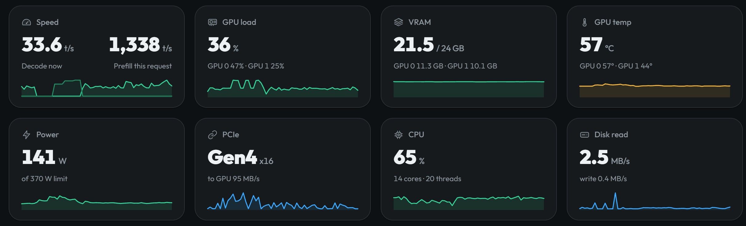

    项目 IQ2_XS IQ3_XXS
    输入长度 36919 tokens 36919 tokens
    Prefill 1505.2 tok/s 1310.5 tok/s
    短答案解码,输出约 18 tokens 38.3 tok/s 33.6 tok/s
    KV 显存块命中率 88.12% 88.89%
    KV 从系统内存读取量 61.5MiB 62.0MiB
    这项测试超过了 32768 的驻留窗口,日志也记录了从系统内存读取 KV。

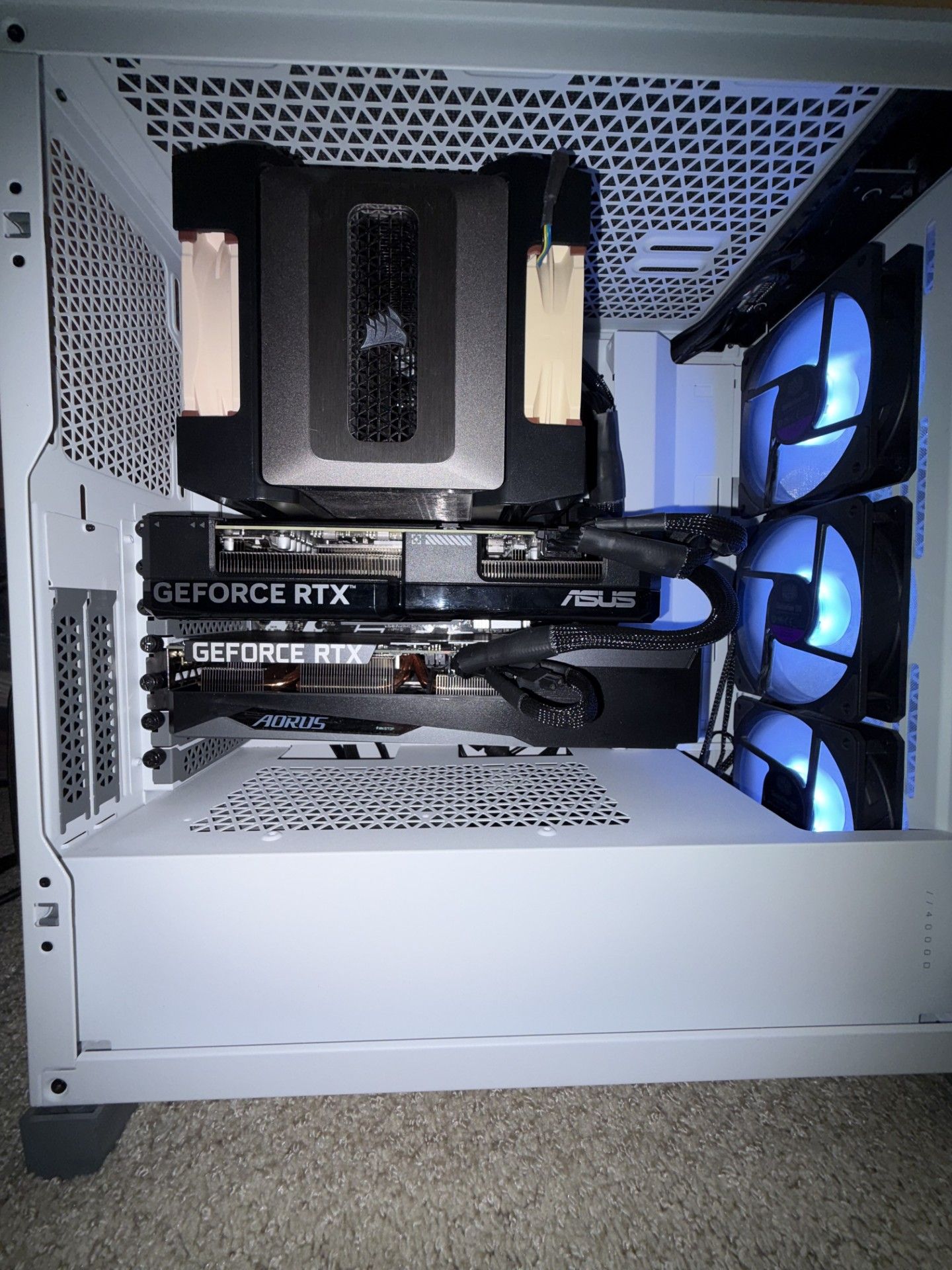

              @he-wanga 我现在是前面三个120进风扇, 加上两个120CPU风扇,都是往后吹
              he wangaH 1 条回复 最后回复

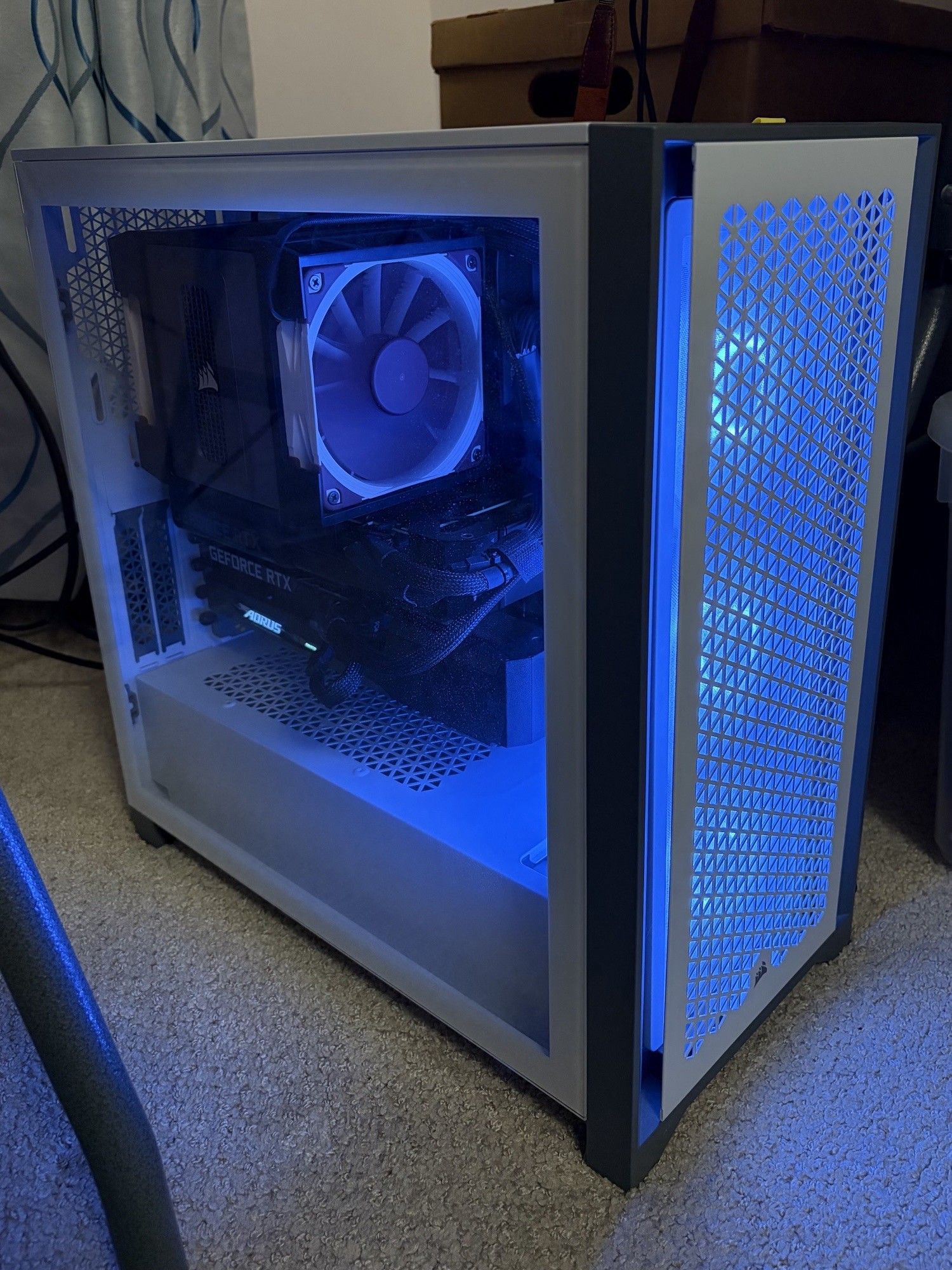

                                    @Bruce-Wayne 我更想看你的机箱硬件分享,你更新一个,我看看要不要单独开一个子版块给大家秀下自己的硬件,说真的挺好看的。
                                    Bruce WayneB 1 条回复 最后回复
                                      Bruce WayneB
                                      Bruce WayneB
                                      Bruce Wayne
                                      苹果相机白平衡拍蓝了, 实际上是白灯
                                        @Bruce Wayne 说:
                                        @terry 苹果相机白平衡拍蓝了, 实际上是白灯
                                        很好看啊,我弄了个装备秀,去发一个全面地帖子,我下午做视频,先把老帖子里的经典装备都给展示下。
