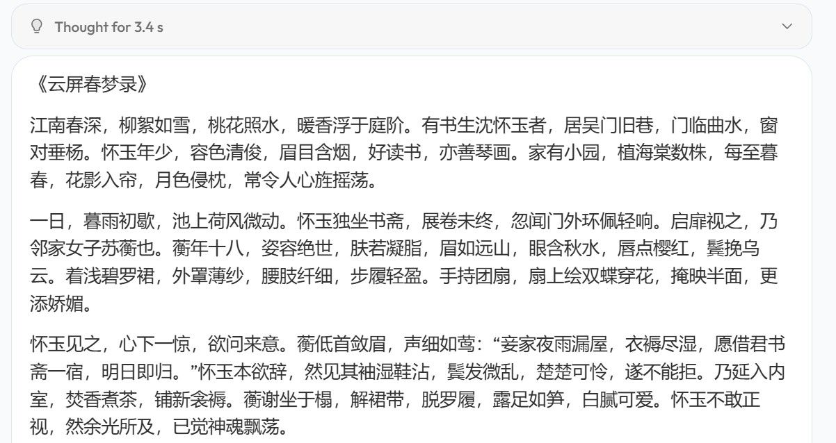

                                Qwen3.8-Flash-Next-GSQ-RCO-abliterated-GGUF 的能力完全可以自己创作一点小说了。
                                下面的内容少儿不易,自己去本地尝试吧。
