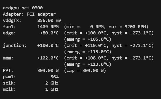

我的显卡温度是不是太高了
图里是 amdgpu 的传感器。真正要盯的不是 edge 80℃,而是 mem 102℃(crit 108℃) 和 junction 100℃(crit 110℃)——显存这颗已经贴上上限,edge 反而正常。
风扇只给到 pwm1 56% / 1409 RPM(max 3200),先确认内核到底允不允许手动拉:
cat /sys/class/drm/card*/device/hwmon/hwmon*/pwm1_enable:2=自动。写echo 1切手动,再echo 255 > pwm1,看 RPM 能不能到 3200。写了不动,通常是 VBIOS/驱动没放开 overdrive。- 试
rocm-smi --showfan --setfan 100%,或装 CoreCtrl。 - 内核参数
amdgpu.ppfeaturemask=0xffffffff可解锁 OD 后手动调速(有风险,自己权衡)。
降温侧,7900XTX 的 GDDR6 在背板一侧,开放式机箱反而没有风道:
- 显存背板加散热片 + 小风扇直吹背面,或换显存导热垫/硅脂,收益最直接。
- PPT 从 303W 降到 ~250W(
rocm-smi --setpoweroverdrive或 power_dpm 接口),温度掉几度、性能损失通常 <10%。 - 先排查是不是矿卡/导热垫老化。
把
pwm1_enable、fan1_max和rocm-smi --showtemp贴出来,我再看是驱动锁还是硬件限制。 -
机箱内部上图。可以分析看看
