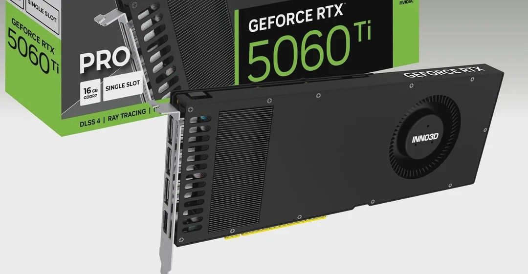

                    這張是 1-slot 規格 Inno3D GeForce RTX 5060 Ti 16GB PRO
                    這兩張都不錯; 溫度應該都蠻低的 NT$26K
                    Y 1 条回复 最后回复

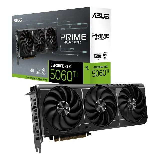

                      @kos-or 華碩的要注意是2.5slot仔細看圖可以看到散熱器厚度超過擋板, 插雙卡中間的散熱空間更小。純2slot的有MSI ventus, shadow系列。技嘉 eagle, windforce等。

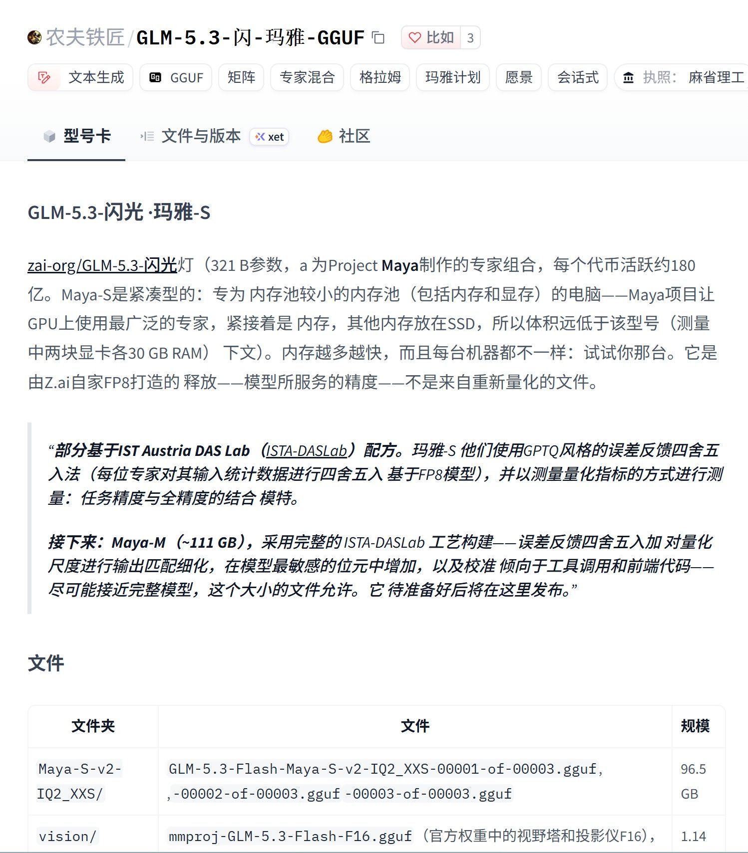

                          后面还有NVFP4版本,还有GLM FLASH,也有人在做了。 这是有人用strata的分支做的。
