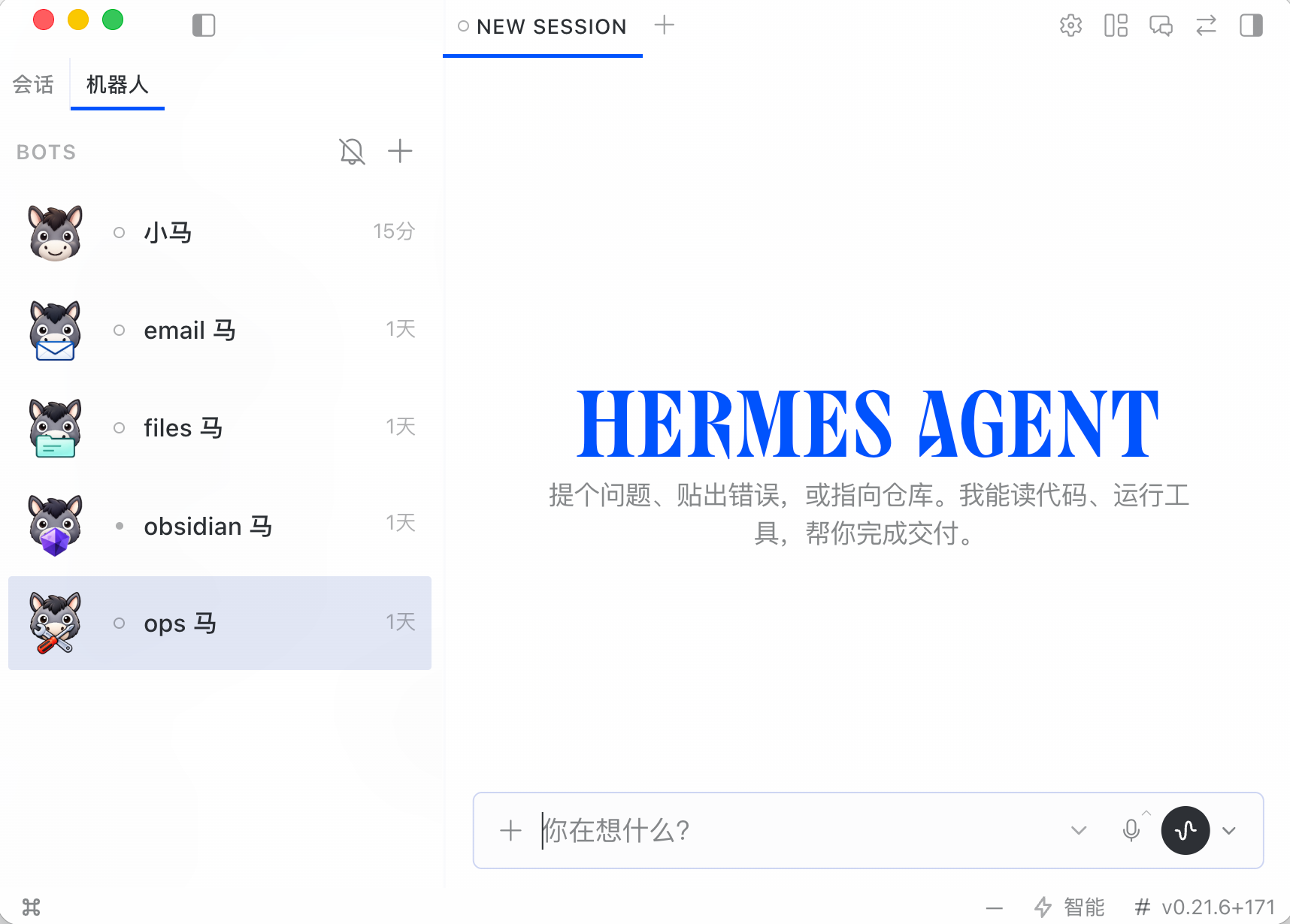

    最近几个月, Hermes一直是我的主力Agent, 用起来还是比较顺手的. 但它也有缺点, Memory.md 容量有限, 且每次都要加载到会话里面.
    之前一直是用一个主Agent, 它自己会启动一些sub-Agent协调干活, 或者我让它并行多开干活. 但记忆, 技能等只有一份.
    后来改成了多个子Agent(profile) 协作, 运行了差不多一个月了, 感觉还是比较顺畅. 我用的是星型管理, 即通过一个主Agent, 管理所有其他的Agent, 以及外接Agent. 你也可以通过kanban之类的, 进行并行管理. 不过管理成本较高.

    经验分享:一个 Hermes 跑五匹马 —— 用多 profile 分工把"单马全能"拆成协作群
    用 Hermes Agent 几个月,前期一直是一个 default profile 单打独斗:笔记、邮箱、找文件、远程机器运维,全在一个上下文里干。两个症状越来越明显:一是长任务上下文互相污染,跑着跑着质量就掉了;二是"协调员"总下场干杂活,自己顺手把该分工的活全干了。
    后来把它拆成了五匹马:一个 Hermes 里开五个 profile,每匹马独立的 SOUL、记忆、技能、会话,按任务域分工:
    马 职责
    小马 (default) 前台协调:拆任务、派活、抽验、汇报,内容参谋;同时负责集群外智能体的管理
    笔记马 Obsidian 库唯一写者:笔记/日记/归档/链接
    邮箱马 Gmail / 日历 / 提醒 / 任务
    文件马 全文件系统检索与整理
    运维马 远程机群 + 内外网通信的唯一运维 owner
    派活就一行:hermes -p <name> chat -q "<任务>",子 agent 在隔离上下文里跑,结果返回给协调马验收。不需要多开进程,一台笔记本就是五个 agent。
