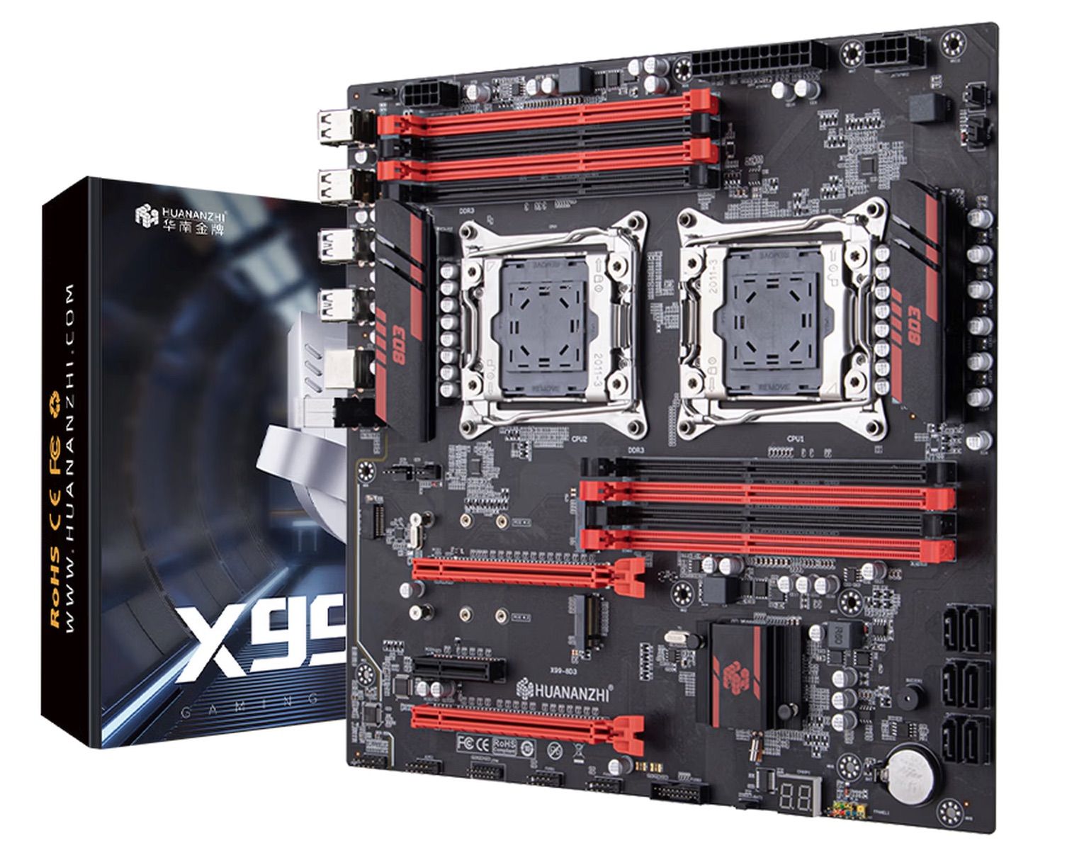

    接下来呢,我们还是看一看数字。DDR3 1600双通道的话,对应的带宽大概是25.6 GB/s,然后它是大于PCIe 3.0 x16的单向带宽的。那么DDR4 3200对应的就是51.2,5600就是DDR5,它对应的是89.6。也就是说,一般的带宽瓶颈是发生在PCIe上,而不是内存上。因为我们这里讲的是双通道,我们需要知道有些主板支持四通道,甚至八通道。比如我们讲的一些洋垃圾主板,像华南金牌的X99-AD3、X99-QD3、X99-TF,它们都是支持DDR3或者DDR4,然后都是四槽,支持四通道,它的带宽就会翻倍,达到DDR5双通道的水平,达到50 GB/s。它就比PCIe 4.0能够提供的最大带宽要高很多,就是瓶颈在PCIe接口上面。比如我的4090 48G,它就是PCIe 4.0的接口。无论如何,就是你使用华南金牌的这几个主板,或者使用精粤对应型号的主板,那么瓶颈是发生在PCIe上,而不是内存上。所以你买的时候挑好你的主板。
    这还只是单路CPU的主板,我还没有让它列出双路的,我故意把双路的给排除了,因为双路的话你要装两个CPU,但是它对应的通道数也会翻倍,它甚至可以装八通道的DDR3内存。而且这里举例的是用1600举例的,我们一般买的都是1866这样的高频三代内存条,它的带宽还会再高一点。你想想八路的话,哪怕给它配PCIe 5.0的插槽、PCIe 5.0的显卡,它都不会拖后腿。但是我们也必须要提个事实,就是这些洋垃圾主板一般都是PCIe 3.0接口的,哪怕是x16,它的带宽比起4090本身支持的PCIe 4.0还是要小一半的。
    那么我们就可以往上,因为我这里给大家列举的是最差的、最老的X99平台的DDR3平台。那么如果你们买了两张4090 48G,或者两张RTX Pro 5000,你们应该怎么提升?很简单,因为4090 48G是PCIe 4.0接口,那么你就买AMD的EPYC洋垃圾,或者买AMD消费级CPU搭配X570主板,搭配DDR5内存,那你就能有一个非常不错的体验,就能把4090 48G的性能榨干。但如果你买的是RTX Pro 5000,它是PCIe 5.0接口,那你既然这个卡已经买了,如果你跟4090一样上DDR4平台的主板,它是可以用的,性能也不会差。但是如果你想心理上舒服一点,让它在任何环节都没有什么短板,那你就买贵一点的PCIe 5.0主板,搭配DDR5高频内存,可以发挥它两卡甚至四卡的潜能。但是我讲实话,带来的体验提升可以说是聊胜于无。一般来讲你双卡TP还是那句话,你跑的是文本大模型,哪怕你买一张X99的AD3,或者CD3这种垃圾卡,用来驱动两个RTX Pro 5000跑大模型,它都不是效率瓶颈。你买到的提升只是一种理论上的数值提升,不会给你的体感带来特别大的差异。

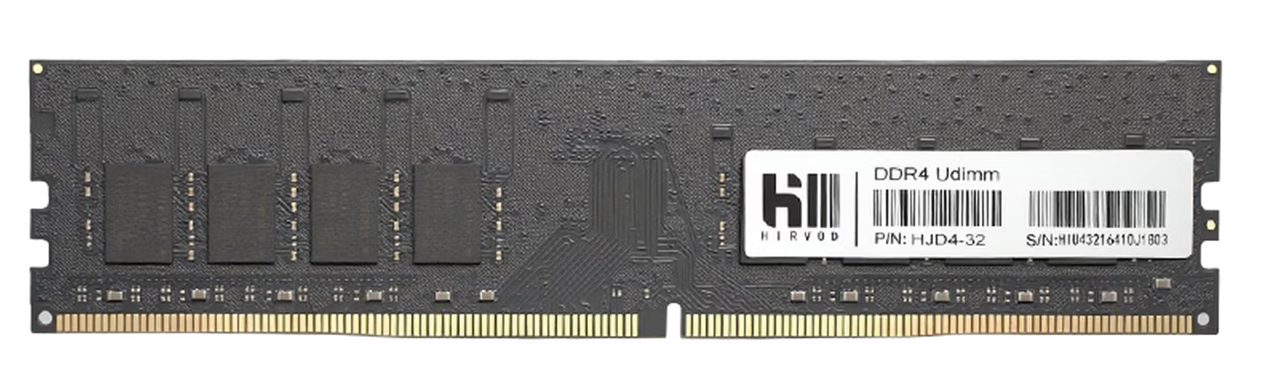

    有一种情况比较特殊,忘记说了,后期补录一下。就假设你的手中有一张12G或者16G的入门显卡,那么你想要跑MiniMax H3、LTX 2.3这样的视频大模型,这些模型的尺寸经过4比特量化之后,依然没有办法放到你的显存中去,必须要使用内存作为offload。那么在这种情况下,你的选择逻辑一定是要最大化提升主板的PCIe接口性能,然后为之搭配对应的内存。比如你手中有一张4060 Ti 16G,那4060 Ti是PCIe 4.0接口,你肯定要选择一个最少支持PCIe 4.0 x16的主板,把4060 Ti放上去。然后你的内存选择DDR4,要把它的通道数、频率往上提,让内存带宽超过PCIe带宽,让PCIe成为木桶效应的最短板。
    如果你手中是一张5060 Ti 16G,那就不一样了,那你就要选择PCIe 5.0 x16接口,为它搭配DDR5的内存。可是我也必须说,这种情况的改进,相比于把所有计算放在显存中、让GPU跟显存交互数据,效率要低得多。而且你也应该注意到,如果你是5060 Ti,要为它搭配高性能的主板和内存,多花的钱也不少。现在讲实话,64G的DDR5内存条得多贵啊。你有这个钱,不如直接买一张24G的7900 XTX或者3090,为它搭配一个洋垃圾整个平台。我之前不是算下来了吗?1000多块钱,板U套装加上内存1000多块钱。你这样也能最大化发挥效率,而且这样的使用体验肯定要比你用16G的卡、用12G的卡好得多。

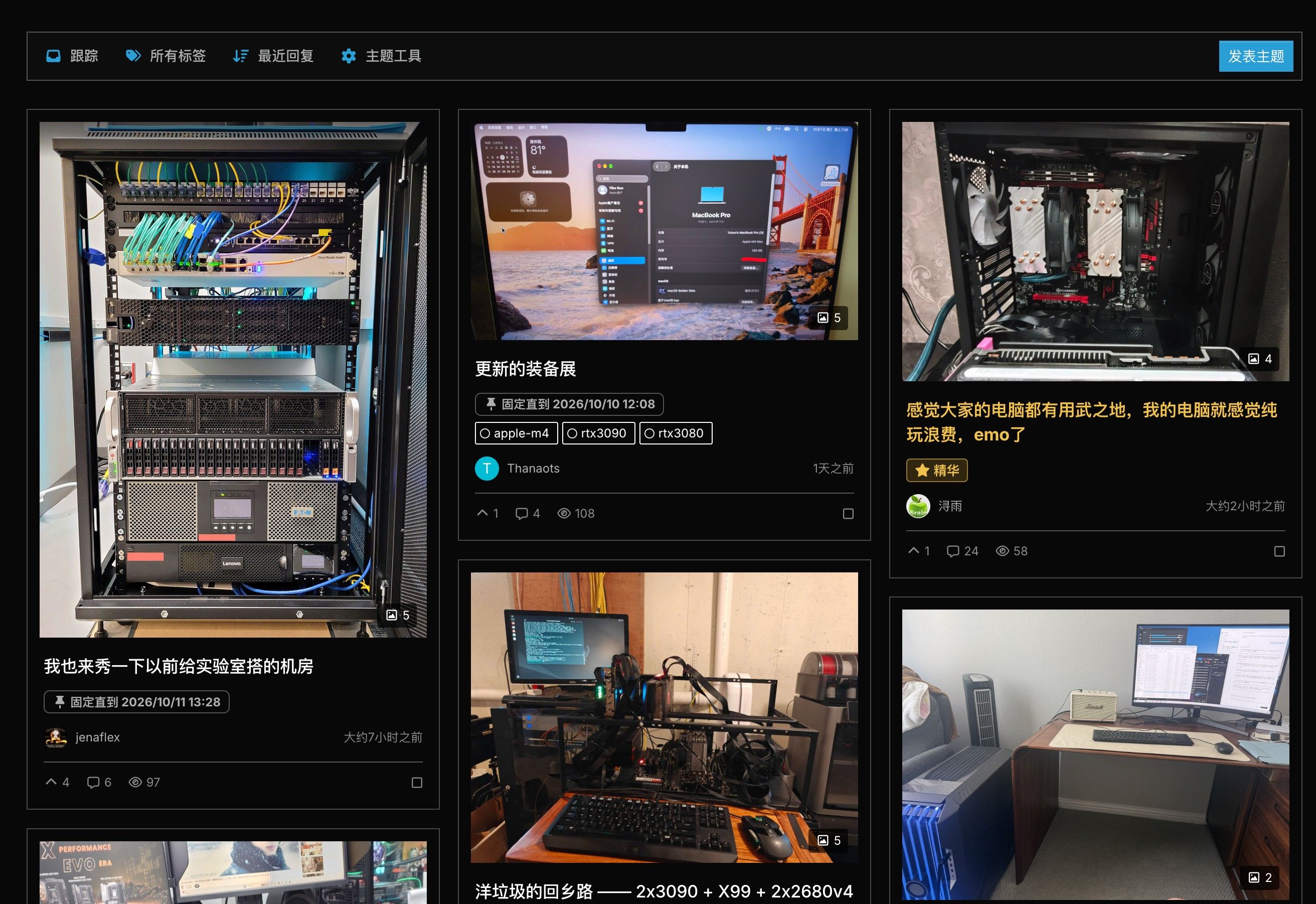

    而且呢,我也必须要说,花太多时间去研究这些东西,讲实话意义并不是很大。你就到论坛去看大家是怎么装配的,这些大神们是怎么配的。在AI硬件中也有很多人贴出类似的帖子,他们发测试数据的时候,一般都会把自己的配置放进去。要解决什么问题的时候,他们也会把自己的设备都贴图贴出来,是什么设备,然后问题有哪些。你们到时候就跟着抄作业就是了,这些参数都贴得非常清晰,直接过来抄就行了。
    lcz论坛装备秀

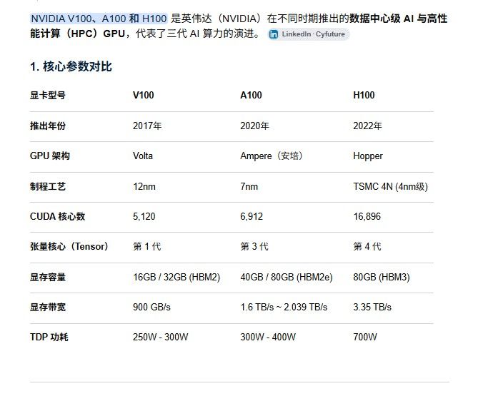

                          老特一直说,过一阵就有计算中心淘汰下来的状态良好的h200什么的了,那个玩意需要什么主板,什么配置啊,要不要先囤起来,嘿嘿
                          @johnnybegood
                          别等h200
                          当今v100都不常见,先再看看a100。。。。再不然然等H100
