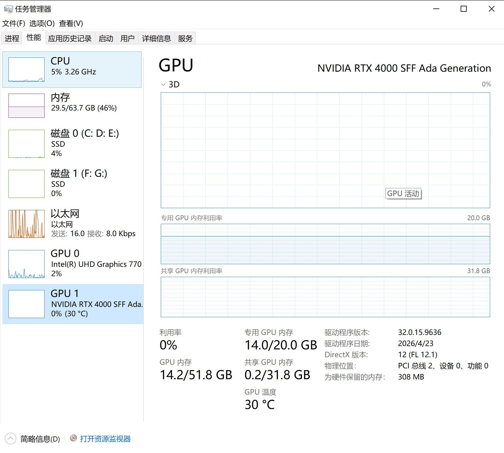

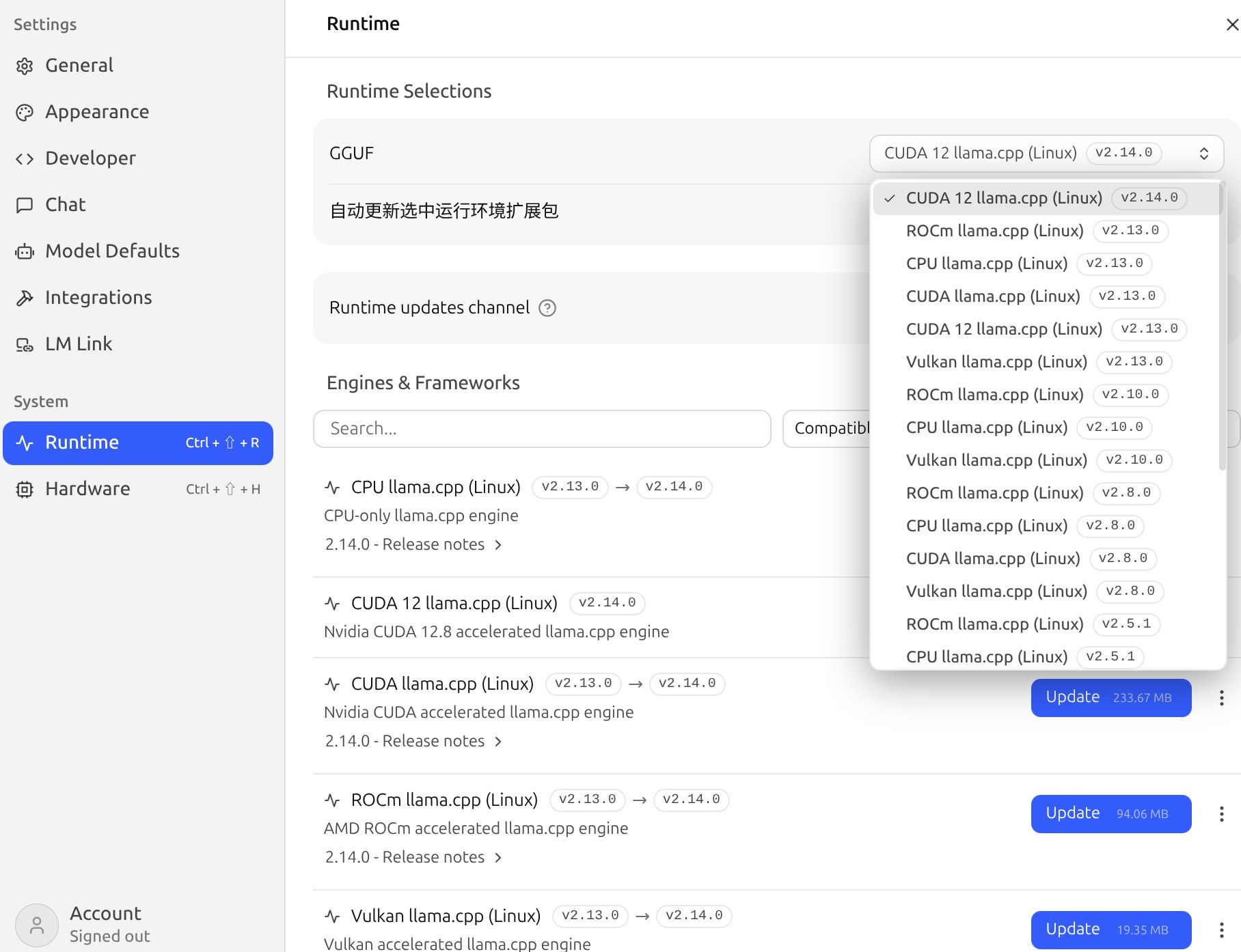

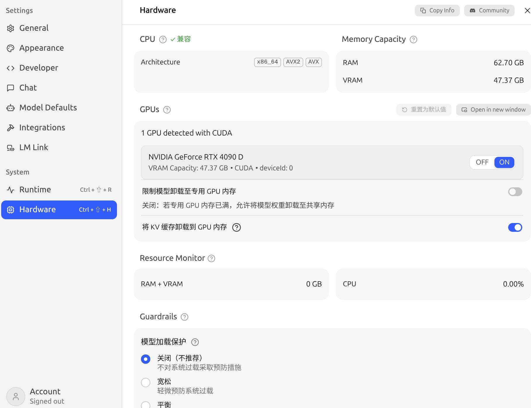

  • 陳瑋陳 陳瑋
    @terry 問過了,他一直叫我找一個沒有出現的cuda按鈕
    @陳瑋
    这个是选择CUDA驱动的地方
    这个是CUDA设备列表,如果没有就说明你驱动没装好:

      @陳瑋
      这个是选择CUDA驱动的地方

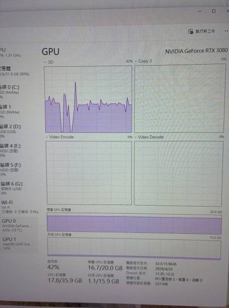

            陳瑋

              @陳瑋 笔记本2050跑着跑着只剩下名字、其他数据全没了——这个是典型的GPU TDR(Timeout Detection & Recovery),也就是显卡驱动崩溃后自动恢复了。
              常见原因排查顺序:
              1. 散热问题最常见 —— 笔记本2050功耗不高但散热积灰了很容易过热。用HWMonitor或者GPU-Z看下温度,如果跑到85-90°C就会触发TDR。清理灰尘+垫高笔记本改善进风就能解决。
              2. 驱动问题 —— 用DDU(Display Driver Uninstaller)进安全模式彻底卸干净,再装最新Studio驱动(不用Game Ready)。笔记本不要用Windows自动更新的驱动,去NVIDIA官网手动选你的笔记本型号下载。
              3. 电源模式 —— 在NVIDIA控制面板里把2050的电源管理模式设成「最高性能优先」。Windows电源设置也要选「高性能」。
              4. BIOS里GPU显存分配 —— 有些笔记本BIOS里可以调iGPU的共享显存大小,如果设得太小也会导致独显切换时异常。
              如果以上都试了还不行,可能是显卡硬件虚焊了——笔记本用久了芯片焊点开裂,这需要重植BGA。先排查前三个,大概率能搞定。
