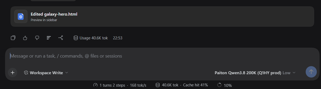

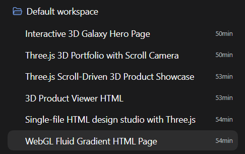

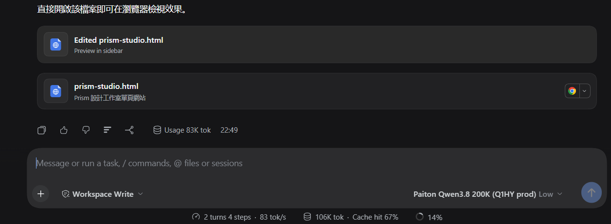

    DSH 实测同时跑五个sessions,解码速度最低 83tok/s,单跑一个session 最高 168tok/s。 有兴趣可以到这连结看看跑过的 prompts。
    One Prompt to a 3D Website in 30 Seconds (6 Tested)

    DSH 实测同时跑五个 sessions,解码速度最低 83 t/s,单跑一个 session 最高 168 t/s。有兴趣可以到这连结看看跑过的 prompts:One Prompt to a 3D Website in 30 Seconds (6 Tested)
    Screenshot 1
    Screenshot 2
    Screenshot 3
