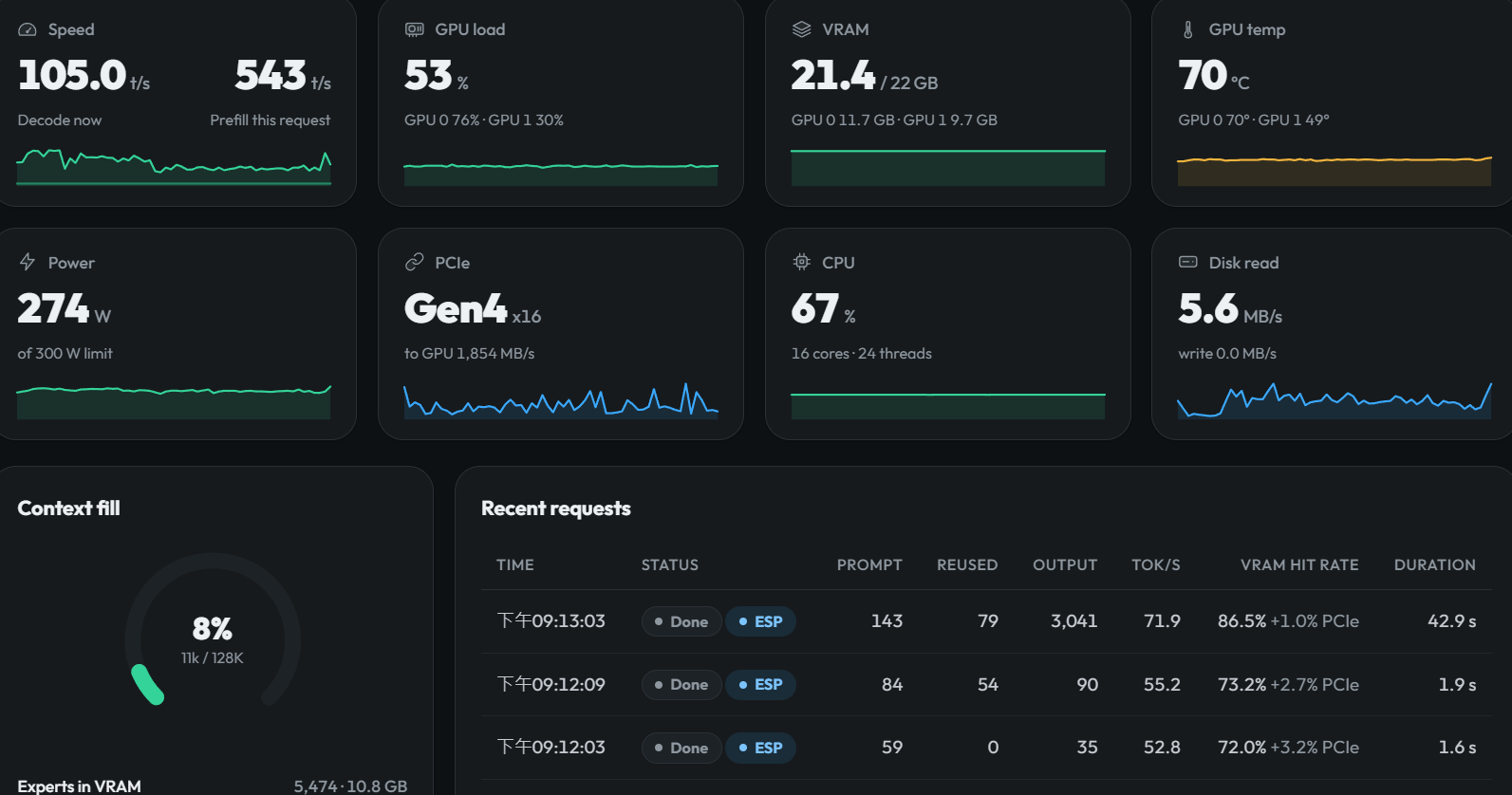

    我也算是刚入门本地LLM的一员了,有什么使用技巧,还请大家多多指教。接下来还有好多工作要做呢,还得先接入Codex。
    (随手用一些Dummy文本试了一下web chat)
