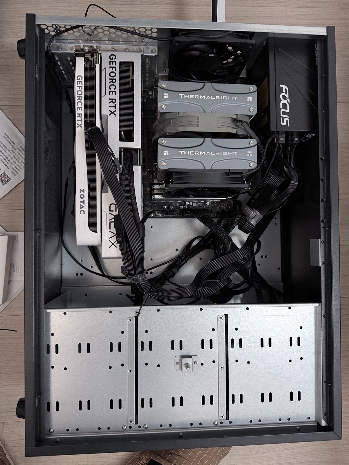

    最近在折腾 Strata 跑 Qwen3.8-Flash-Next IQ3_S,遇到一个问题,想请教一下论坛里的高手。
    目前配置:
    • CPU:i7-13700K
    • 主板:微星 Z690-A DDR4
    • 显卡①:4070Ti SUPER 16G(CPU 直连 PCIe 4.0 x16)
    • 显卡②:5060Ti 16G(芯片组 PCIe 3.0 x4)
    • 内存:128GB DDR4-3200
    • 硬盘:4 个 M.2 插槽全部占满
      目前遇到的问题:
      测试过 Strata 单卡、双卡 Layer Split、Helper 等模式,结果双卡虽然部分测试的 Decode 更快,但整体响应反而不如单卡。
      目前只能使用 4070Ti SUPER 单卡 + 13700K CPU 专家计算,5060Ti 基本闲置。
      之前固定输入测试:
      模式 Prefill Decode
      单卡 1777 tok/s 59.5 tok/s
      双卡 Layer Split 397 tok/s 57 tok/s
      双卡 Helper 1077 tok/s 68 tok/s
      Helper + REO — 82.5 tok/s
    现在比较纠结的是:
    第二张 5060Ti 只有 PCIe 3.0 x4,实测传输带宽约 3.6GB/s,不知道是不是双卡效率低的主要原因。
    考虑过换 X570 ACE / UNIFY,配手里闲置的 5800X,实现 CPU 直连 PCIe 4.0 x8/x8。
    但这样又会损失 13700K 的 CPU 性能![替代文字]
    想请教大家:
    1. Strata 双卡性能差,PCIe 3.0 x4 是不是主要瓶颈?
    2. 换 X570 + 5800X,实现 CPU 直连 x8/x8,值得吗?会不会反而更慢?
    3. 不换主板的话,有没有办法更好地利用第二张 5060Ti?比如 Peer / Helper 优化,或者其他方案?
      主要追求实际推理速度和稳定性,不是单纯跑分。
      有没有类似配置的朋友分享一下经验?感谢!
