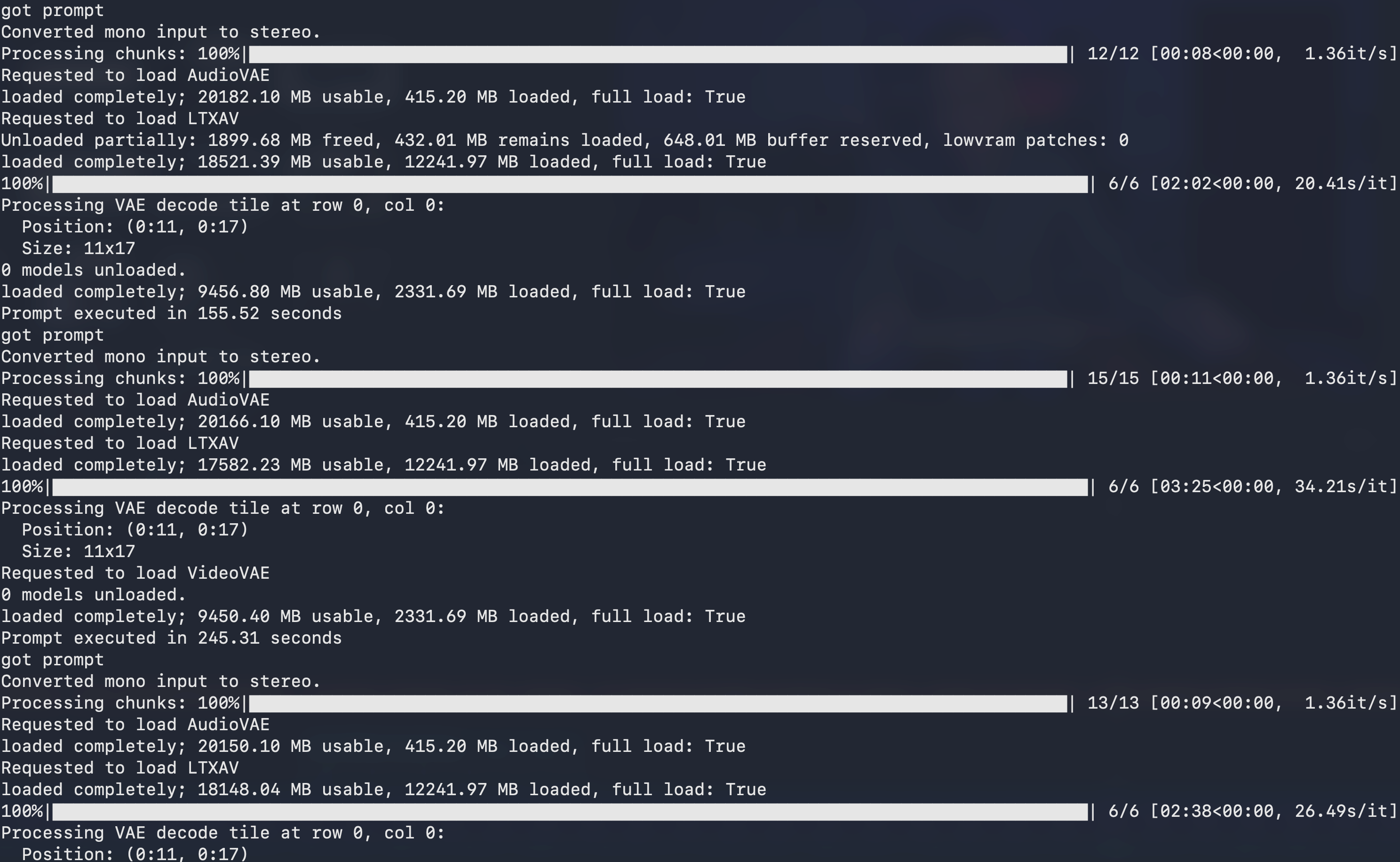

    4090是支持FP8推理的。它的FP8生态没有Blackwell架构、没有RTX Pro 6000这么完善,但是它的基础能力是有的,所以说差距不会特别大。然后如果是跑ComfyUI,4090 48G这个方案可以跑8个实例,但是问题是它只有48G显存。它单卡要载入MiniMax H3或者LTX 2.3,就只能选择量化程度比较高的模型权重,用FP8来推理。比如说MiniMax H3用FP8来推理,它的性价比是最高的。这种情况下,即便是两张卡跑两个实例,它的速度比起Max-Q单卡,我觉得效率上还是要差的。
    就是在跑ComfyUI的情况下,这四张Max-Q虽然只能跑四个实例,但是它可以装精度比较高的模型权重,然后推理的时候,由于总体带宽比4090 48G单卡要高,效率也会更好。当然了,今天是太膨胀了。像我这样只买了一张4090 48G的,我肯定是不好意思去畅想买8张是什么样的体验,还要搭配一个非常不错的服务器才行。我们普通的消费级主板肯定是不行的,更不要说去买四张RTX Pro 6000了。
    哦,对了还别说,它这个256G内存还没有显存容量高。你跑ComfyUI的时候,如果在VAE阶段是非常吃亏的,因为VAE阶段最好是内存能够比显存大,最好是2比1。4090 48G这个大概是1.5比1,这也还算可以了,最好是2比1,要不然VAE阶段它的内存有可能会爆掉。
