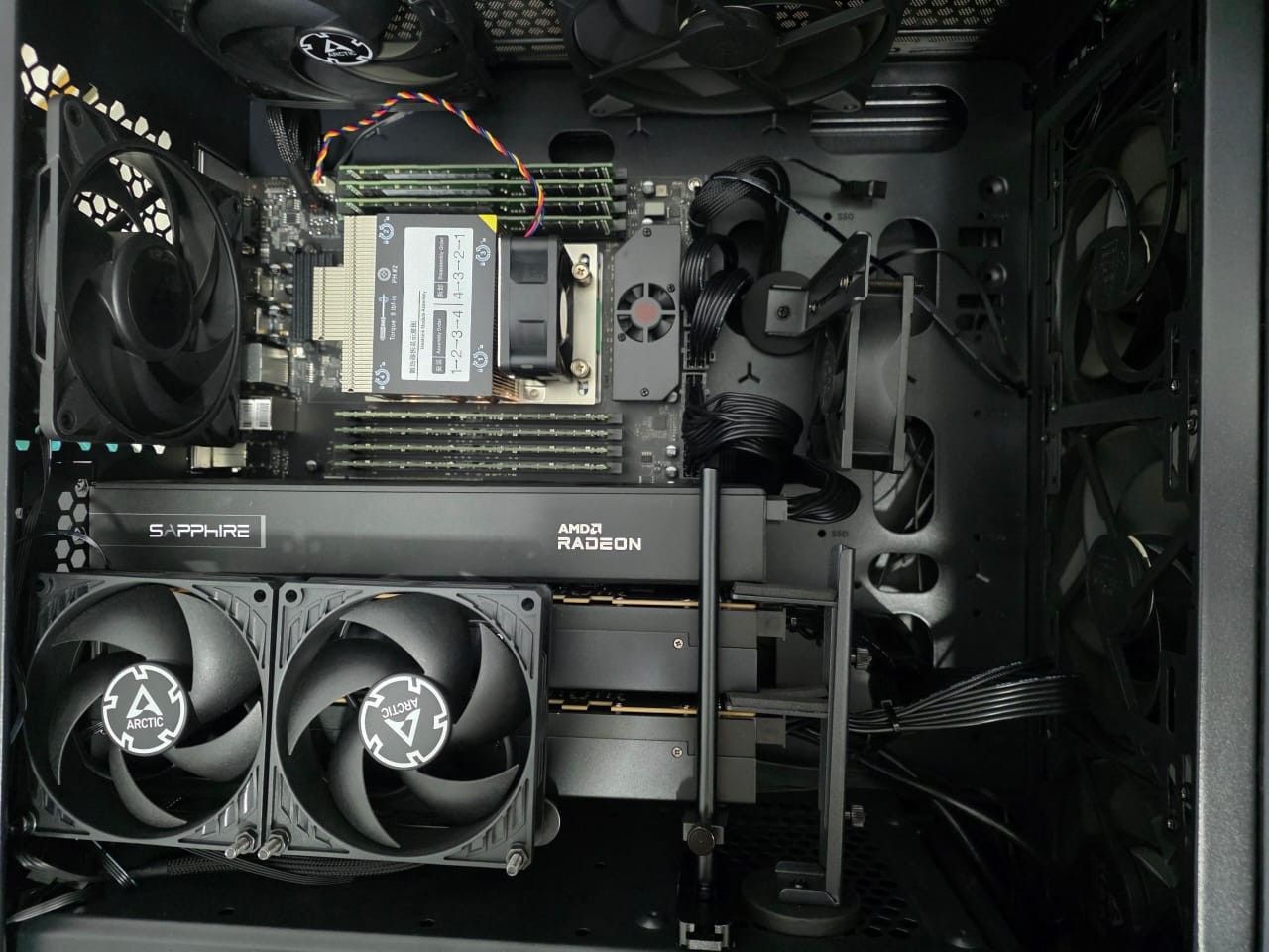

    本地部署LLM,目前主力模型是27B FP8。
    配置:5060ti*4 + trx40 + 3970x线程撕裂者 + DDR4 UDIMM 128g 3200 ,windows + ubuntu ,家属用windows办公,我用window打游戏。
    还有128G DDR5 UDIMM 5600,闲置。
    装备图,走线稍微乱了点......

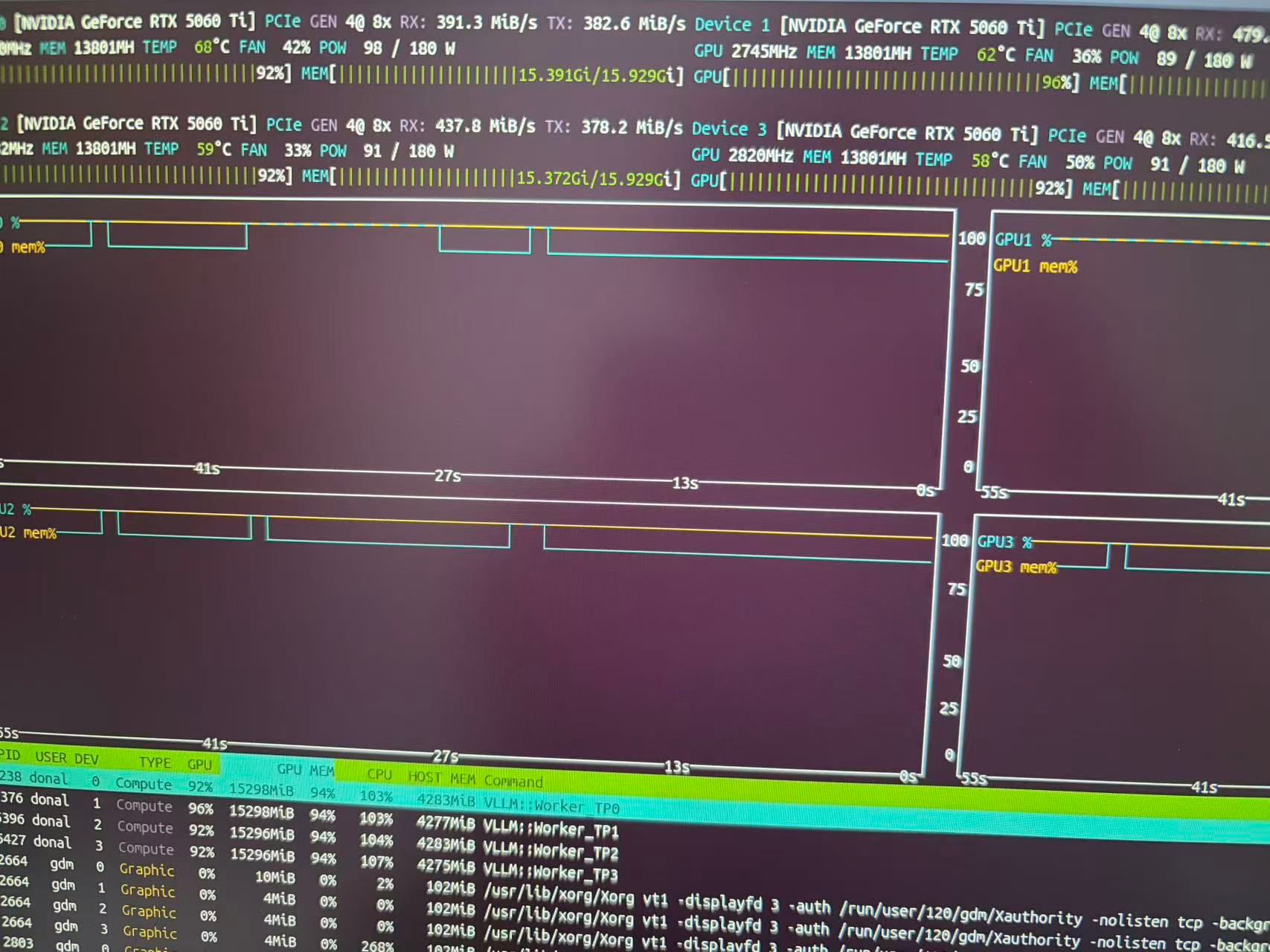

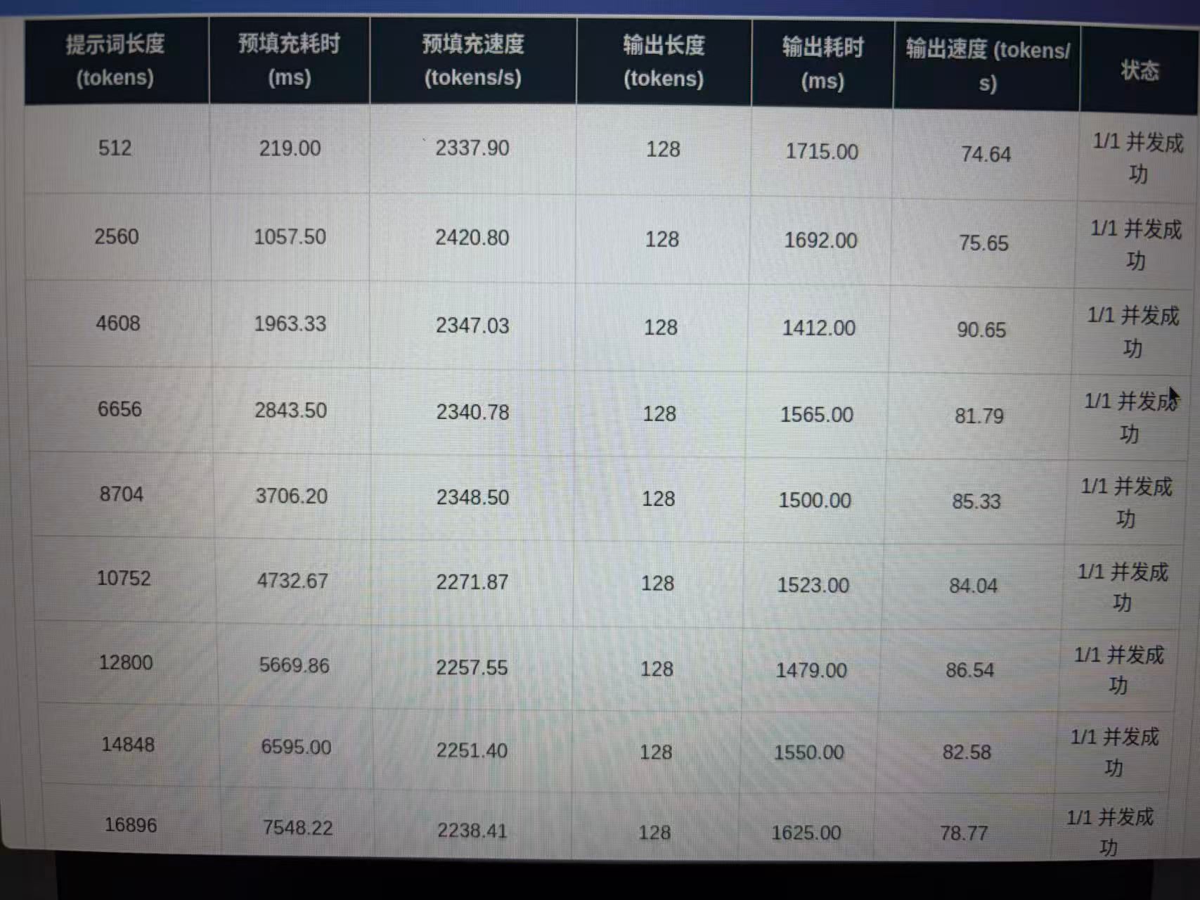

    运行27B 推理,测速 和 nvtop

    我的分析:
    nvtop看出,GPU和MEM 长期99%。
    5060ti tp4 ,cuda核心 = 4500 * 4 = 18000 , prefill阶段,all prompt 可以并行计算QKV,现在2300 tps的prefill基本极限了?除非升级显卡算力?
    decode阶段,看内存带宽。tp4总带宽 = 450G4 =1800G, 模型总权重 27B FP8 = 30G ,decode = 1800/30 =60 tps,扣除tp通信损耗0.7 = 40tps,打开MTP or Dflash2,可以提升到50-80 tps,也达到极限了?
    虚心请教大佬意见,如果提高LLM性能,还可以升级什么?升级下显卡?主板?CPU?现在这些都很贵了,有没有性价比方案?还是再组个windows办公算了?

        建议弄个开放式机架,不要这样堆叠显卡,我兄弟的显卡也是这样堆叠,烧了两个卡的供电。。。
          编写于 最后由 applejuice 编辑
          @Nero丶畅畅 草 会烧吗? 我也是这样叠
          那就头痛了 不喜欢开放式机箱
          Nero丶畅畅N 1 条回复 最后回复
          • Nero丶畅畅N Nero丶畅畅
            @Nero丶畅畅 是的,最好弄开放式机架。

                @applejuice 是的,很大概率烧,但是好消息是换供电费用不高,坏消息有几率炸核心。。。

                    @Nero丶畅畅 有道理,推理30分钟,最上面那张显卡,温度不低于70度,需要开空调,打开机箱侧板,用风扇对着吹。

                          我就是开放式机箱,150元,准备上四卡的,现在给3090各加了一块铝片,上面放两个10CM 机箱风扇往上抽热风.
                            XIUNAN ZHIX
                            XIUNAN ZHIX
                            XIUNAN ZHI
                            @stxpnet 说:
                            是准备背板增加散热吗?
