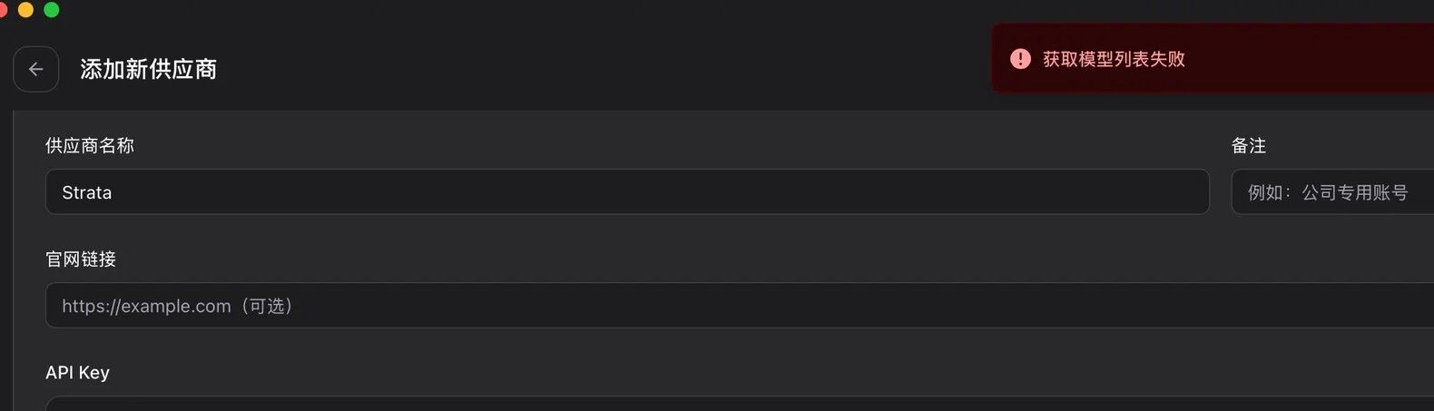

    坑 1:「获取模型列表」失败,可以无视
    点那个按钮一直失败。为了确认是客户端还是服务端的问题,DSH在本机起了个探针服务,把地址指过去:
    获取模型列表失败
    探针一条记录都没收到。查数据库、应用日志、活动连接,结论一致:那个按钮根本没发出 HTTP 请求,在客户端就失败了。
    它只是个自动填模型名的便利功能。Strata 不校验模型名,手填 qwen3.8-flash-next-unsloth-ud-q4_k_xl 直接保存就行。在这个按钮上耗掉的时间,比全篇其他坑加起来还多。

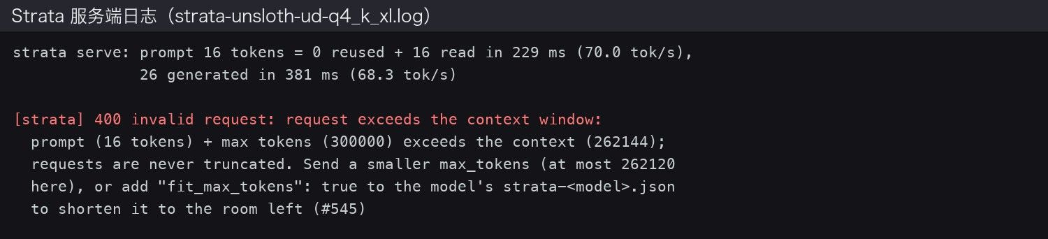

    坑 3:这个标记会导致 400
    带上之后,Claude Code 认为窗口是 100 万,于是请求 max_tokens: 300000,Strata 直接拒绝:
    Strata 服务端的 400
    图里它自己把解法写出来了。

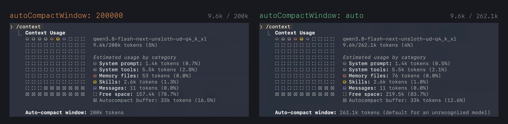

    坑 5:把压缩点设成 200,000,窗口也跟着变成 200k
    窗口修好之后我又想"再稳一点":声明 262,144,把压缩点压到 200,000,留六万富余。于是用 /autocompact 设了 autoCompactWindow: 200000。
    重启,/context 变成 9.6k/200k——它把 200k 当成了窗口本身:
    同一个会话,唯一的差别是这个键
    翻 CLI 的代码才明白语义:
    if (window <= b) return y;                                           // 配置值 ≥ 声明窗口 → 用声明值
    return { window: Math.min(s, b), configured: b, source: "settings" }  // 否则用配置值
    autoCompactWindow 给工作窗口设上限,不是设压缩阈值。阈值是从这个上限往下扣出来的:
    声明窗口 262,144 → min(262144, 200000) = 200,000 → 减输出预留 → 再减 33k buffer → 压缩点约 167k
    所以实际能用的是 167k 左右,不是 200k,比我以为的少了一大截。想"留六万富余",结果扔了将近十万。
    改回 auto 之后恢复成 262.1k,buffer 33k,可用约 229k,重启后不变:
    "modelSettings": {
      "qwen3.8-flash-next-unsloth-ud-q4_k_xl": {
        "effortLevel": "low",
        "autoCompactWindow": "auto"
    这个键要么留 auto,要么设一个不小于声明窗口的值(等于没设)。别拿它来留余量——余量是从窗口里扣的,不是从阈值里扣的。

    服务端那项加完之后,用之前必然报 400 的参数实测:
    之前: 400 prompt (16 tokens) + max tokens (300000) exceeds the context (262144)
    现在: reply 'FIT OK'   stop_reason: end_turn
    日志里 400 invalid request 的总数没有增加。
