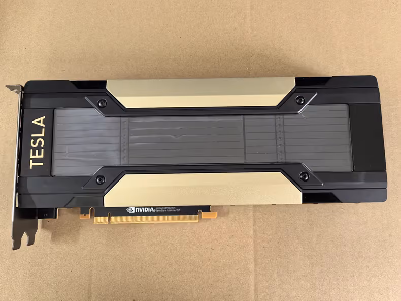

    那么现在如果说要跑这个文本大模型,我忽然间就觉得就没有必要去上新的卡,因为现在新的显卡,基本上你超过5060TI的配置,甚至说你超过4060TI的配置,它的价格基本上大几千一个,它买不到什么便宜的卡。那么就不如去用挖这种洋垃圾,是吧,它本身不怎么值钱的这些淘汰的卡,就像之前提到的6800XT,或者说2080TI,或者说V100 16G。那你把这些老卡,你就当做自己一次性消费,这个卡买到手能用多长时间就用多长时间,你也不用它去干什么其他的用途。将来这个硬件荒过去之后,那你也不指望卖多少钱。
    V100 32G.avif

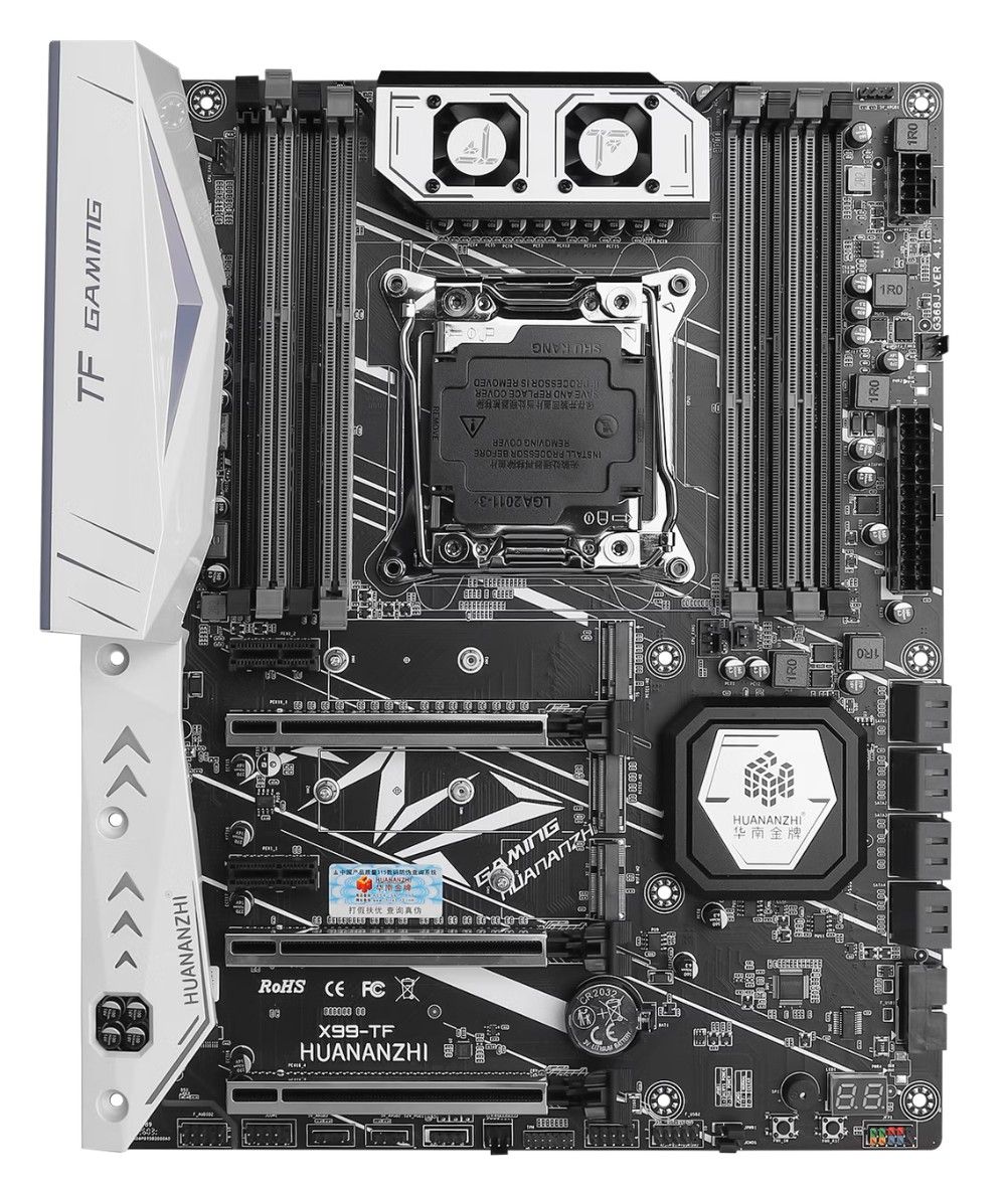

    华南金牌x99TF
    那就有人给我推荐说用这个精粤的这种叫什么ITX的那个大板。我去看了一下啊,就是它的布局也是比较好的,因为华南金牌它现在的大板,T8系列好像它不怎么卖了,我找不到。然后它卖的是X99-TF,TF有八个插槽,它左边四个是DDR3,右边四个是DDR4。我也不知道谁这么脑残能想出这么个东西呢,就是你想买这种垃圾板,一般它要么插DDR3,要么插DDR4,它怎么能出同时支持DDR3和DDR4的呢?它关键也不能DDR3和DDR4两个都插,它只能插一个。那你这四个就是这种发热量比较高的内存条,32G的单条,它可能是正反两面都有颗粒了,那你把它挤在一起,这个散热上我感觉压力还是比较大的。
    精粤TI D3 Plus

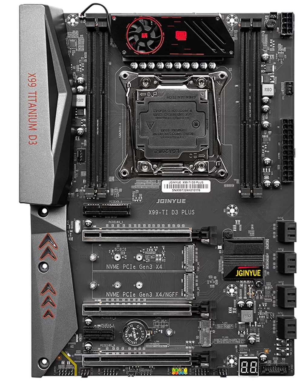

    那么这个时候精粤的板子可能说,哎,性价比就会好一点。但是呢,讲实话啊,我对精粤不怎么了解,因为我从这个什么X79时代用这个洋垃圾,我就是用的华南金牌。不过网上我也看了一下,就是对于这家公司的产品的风评其实还是可以的啊,包括华南、包括精粤,它们在这个垃圾佬的圈子里面,基本上就这两家了,质量上没有什么大的问题。从这个销售渠道上来看的话,华南金牌在这个京东,它的店应该是那个自家的,它在京东上面也卖这种洋垃圾,它主要的产品就是卖各种洋垃圾板子,从这个X99到这个EPYC平台的这种洋垃圾,其实都有,而且销量还可以,并且口碑还是非常不错的。那么精粤它在这个京东是有自营店,但是它自营店卖的好像是品牌板子,它不是卖的这种洋垃圾的板子。就是在拼夕夕上,华南跟精粤都有自己的店,那么拼夕夕对于消费者的保护,我觉得还是不错的,这个买起来应该问题也不大。

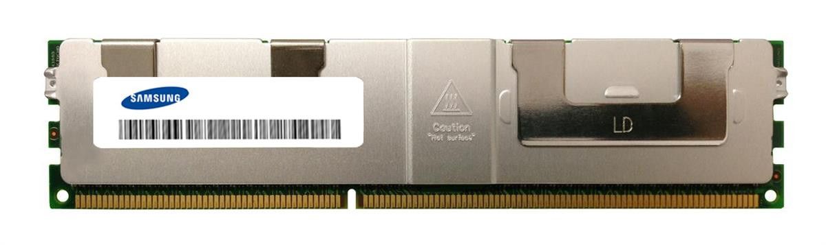

    然后是关于内存选择DDR3还是DDR4,我也只能讲,就说之前呢我在视频中的有个信息是错误的啊。我说这个什么DDR4的这个板U你要去买的话是比较贵的啊,但是呢,我忘记了这个X99本身它就是支持DDR4的,就是你可能买这个支持DDR4的华南或者精粤的板子,然后给你配的U,是吧,都是可以的,它们现在也都是比较便宜。然后最主要的差价就是在于内存这一块。如果说你要配128G,那你怎么说也得DDR4有个4,000到5,000,是吧,5,000块钱左右。那你DDR3可能说1,000出头,1,100、1,200的样子你就能买得到。如果说你买这个板子回来,你纯粹就是为了跑AI,那么我真的不建议你去上DDR4的条子,又没有必要。DDR4的条子,你说以后能卖多少钱?我觉得也是也是处于这个纯粹扯淡了。就是如果说硬件一直缺货的话,那它可能说现在这个价格确实是比较高的,但是我相信缺货不是永久的事情。它这个玩意你买到手中,你用个一年两年,等这个硬件荒过去、硬件短缺潮过去,那DDR3和DDR4都是垃圾,大家肯定会用DDR5的,那个时候DDR6都已经普及了。

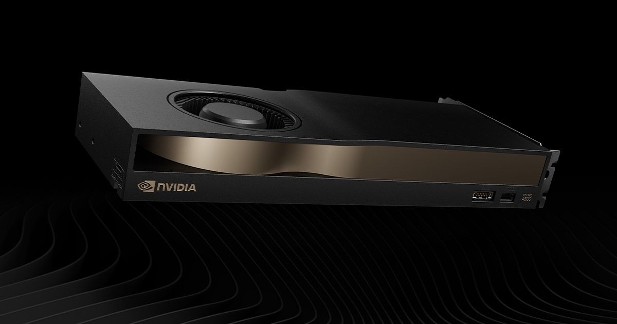

    然后呢,就是关于显卡,就说你手中已经有了V100的,有了什么2080TI的,包括什么6800XT啊这些老卡,那么你们也就不要折腾了,不要去换新卡,除非你们有明确的玩ComfyUI的需求。而且我也说了,能玩ComfyUI的卡、玩的比较舒服的,其实就那么几张啊,就我之前在视频中多次提到的什么7900XTX、3090,然后AI Pro R9700、4080S 32G,就这几张性价比比较高。其他的卡,但凡你上了24G显存的,它的性价比都不高。你像老黄的RTX Pro系列,RTX Pro 4000、他妈Pro 4500,是不是这价格都是高得离谱?

          華南 X99 T8 , 如果買的到的話.
            game gameG
            game gameG
            game game
            @XXX 這張臺灣好像還有人在賣,版+U大概 1200RMB左右,不過這張能上到256GB的RAM嗎?

              @game-game 可以. 也有PCIE3.0 * 16 x 2
              • XXXX XXX
                @XXX 没了,买精粤的,一样的

                        我买的就是 tf-8 他是cpu 左右 各 4 个卡槽 1,3是 ddr4,2,4 是 ddr3 。只装 ddr3 没有挨得挺近的。之前只买了两条 32g ddr3 ,这次又买了两条 ddr3 凑个 128 跑Strata

                          華南 x99-T8二手鹹魚有賣 , 我常去, 四百多RMB 起, 看板子狀況
                          BTW,
                          x99-TF 的 RAM 槽, D3 與 D4 是間隔插, 也就是 D3 D4 D3 D4--CPU--D4 D3 D4 D3, 不會扎堆過熱.
                          它是 intel C612 的正x99 服務器芯片, 安心服用.

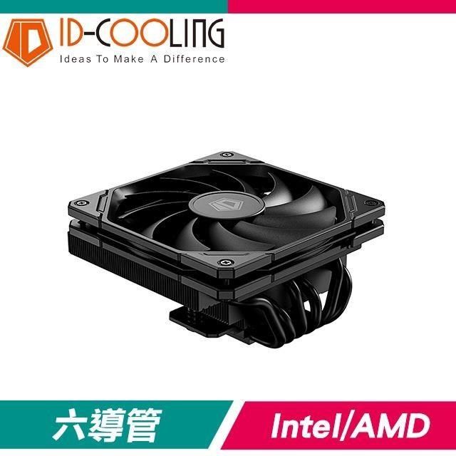

                          還有就是ECCREG內存比一般功率高不少, 重點是只要其中有一根高過71度 會讓整機非常卡頓,
                          解決方案也給你了:

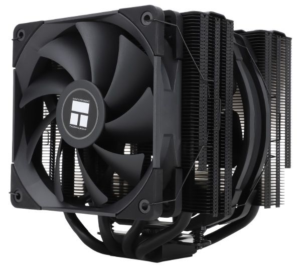

                          1. 使用下壓式散熱器
                          2, 將塔扇往主板靠近(風扇扣鐵絲移動一下), 讓塔扇有點"靠主板-露出", 這樣靠近主板的氣流就能讓內存保持在 70度以下(關機箱OK).
                          700~1000 RPM 足矣.

                            1. 使用下壓式散熱器
                            700~1000 RPM 足矣.
                            @Peace-Love 我弟的回答真是让我如沐春风,一会就下单。你说的下压什么的完全不懂啊,就是厂商附带的散热?
                            Peace LoveP 1 条回复 最后回复
                              Peace LoveP
                              Peace LoveP
                              Peace Love
                              编写于 最后由 Peace Love 编辑
                              中置扇比散熱片大,會露出, 就調低點讓它多露些就夠用了

                                鹹魚店名: 華南主板工廠批發
                                x99-T8 ,全新 640 保三年, 最大 8* 32G
                                現貨很多.
                                • Peace LoveP Peace Love
                                  鹹魚店名: 華南主板工廠批發
                                  現貨很多.
                                  @Peace-Love 我还是买X99 TF吧,不想自己研究这玩意,官方给了套件。

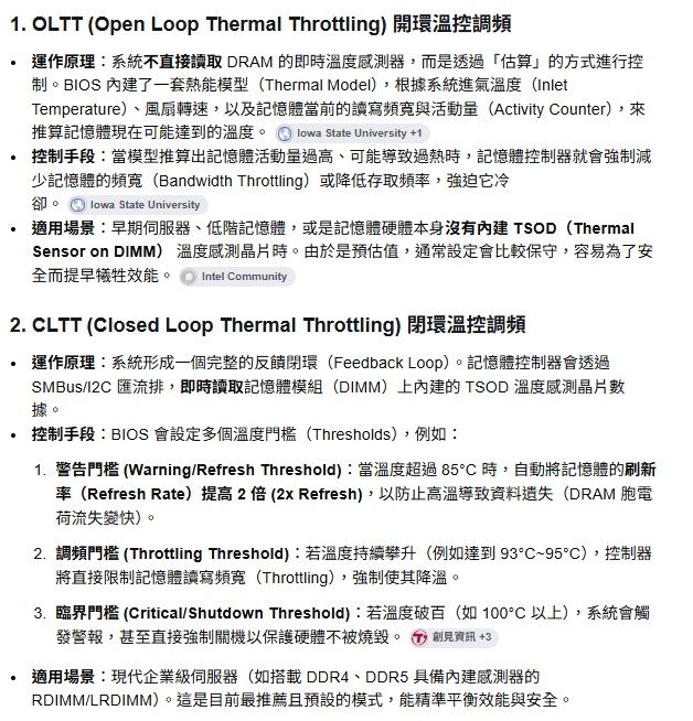

                                          關於"記憶體過熱_卡成狗"這個問題, 是有歷史來源的.
                                          各家重生版 x99 都來自服務器BIOS, 預設值都是 >71 度 過熱整台PC會卡成狗.
                                          除了使用CPU風扇邊角風去吹, 其實還有一招可以"暫時閃避" , 就是去把BIOS 內存溫控模式改掉:
                                          我用過的板, 都有效
                                          反正就是把預設的改掉, 之後當然溫度會繼續往上升.........................
