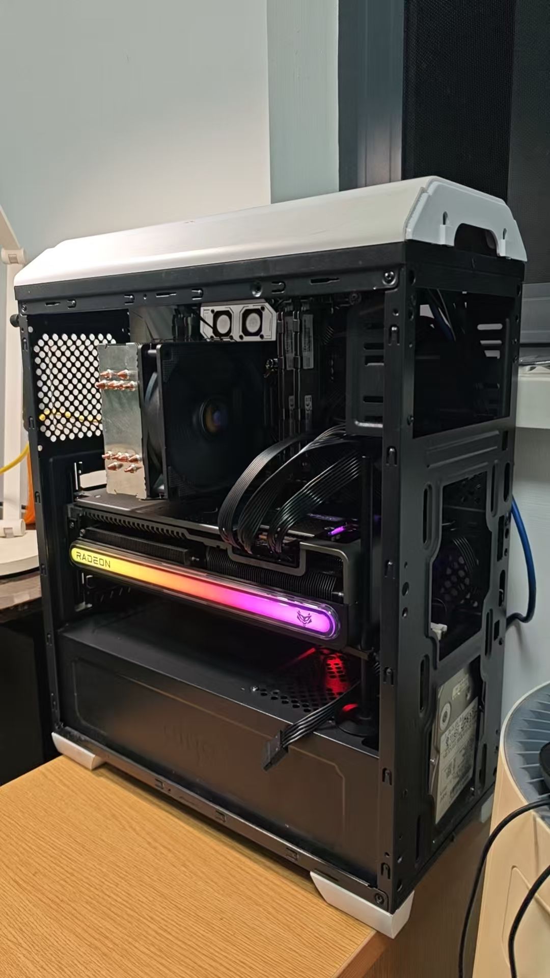

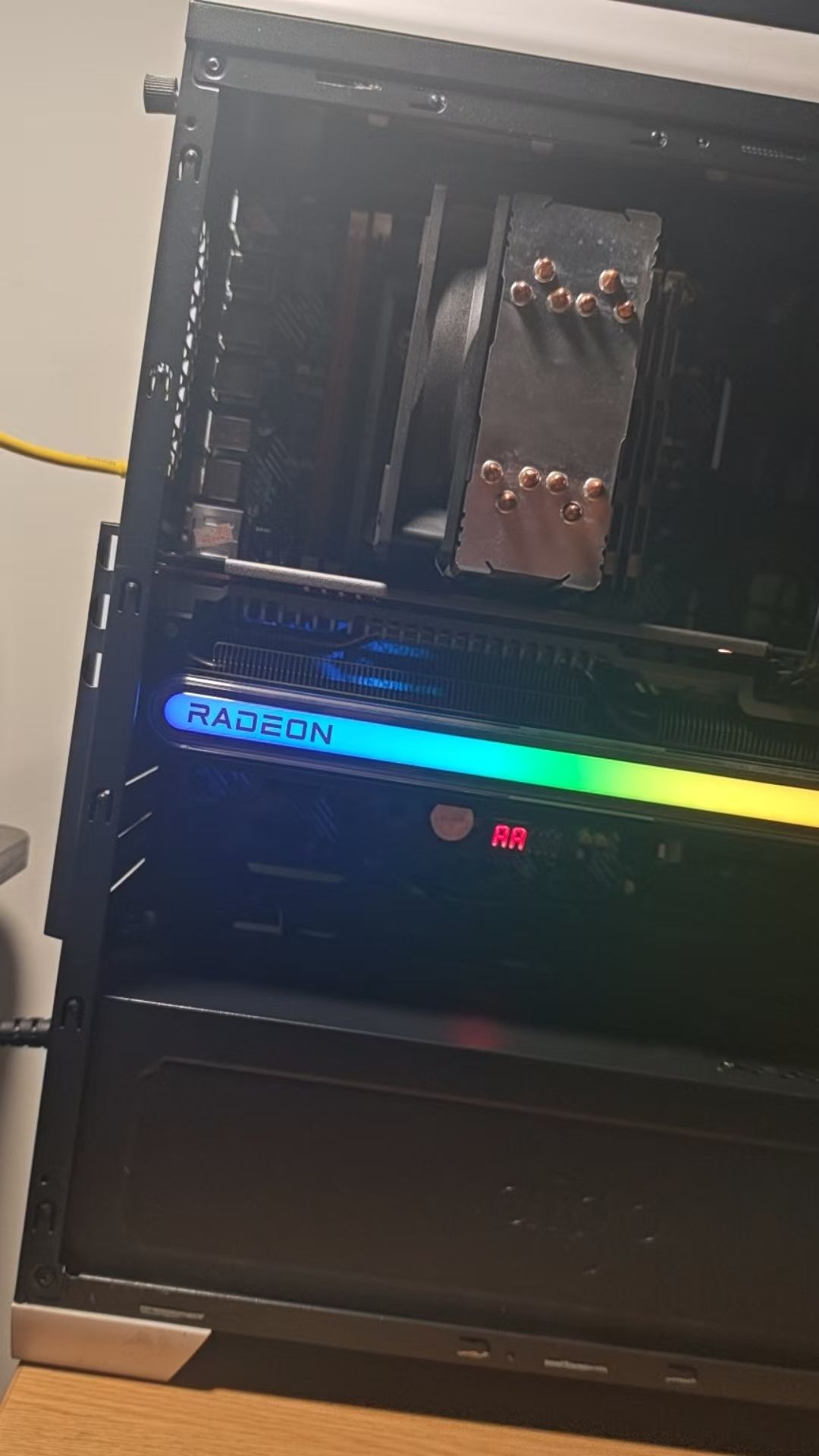

    我今天是终于完成了我的设备配置的安装,正好看到老特的视频,和我的配置一样,所以发个帖给兄弟们个建议。
    先说一下配置:
    X99 TF+2696V3+ddr3 32g*4+7900xtx+1250w电源。
    我的电源是以前和显卡一起买的,当时我两张显卡放我常用的电脑里,所以瓦数大,不想买新的就这样用,以后可能再加显卡。7900xtx也是之前双卡机器卸下来的。
    先说我的想法,strata架构老特刚说的时候,我用自己电脑测试了一下(Z790小雕+DDR5 32G*2+4060TI 16G+7900XTX),效果是运行Qwen Flash next模型,内存顶到头来,电脑会卡,所以一直用qwen3.8 27B Q4,速度能到48t/s,能用。但是我知道strata的潜力很大,所以决定ddr3顶到128G买洋垃圾

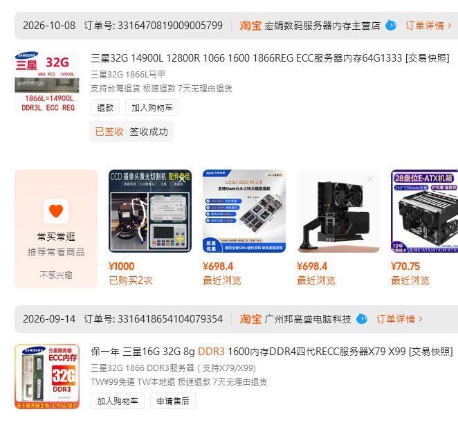

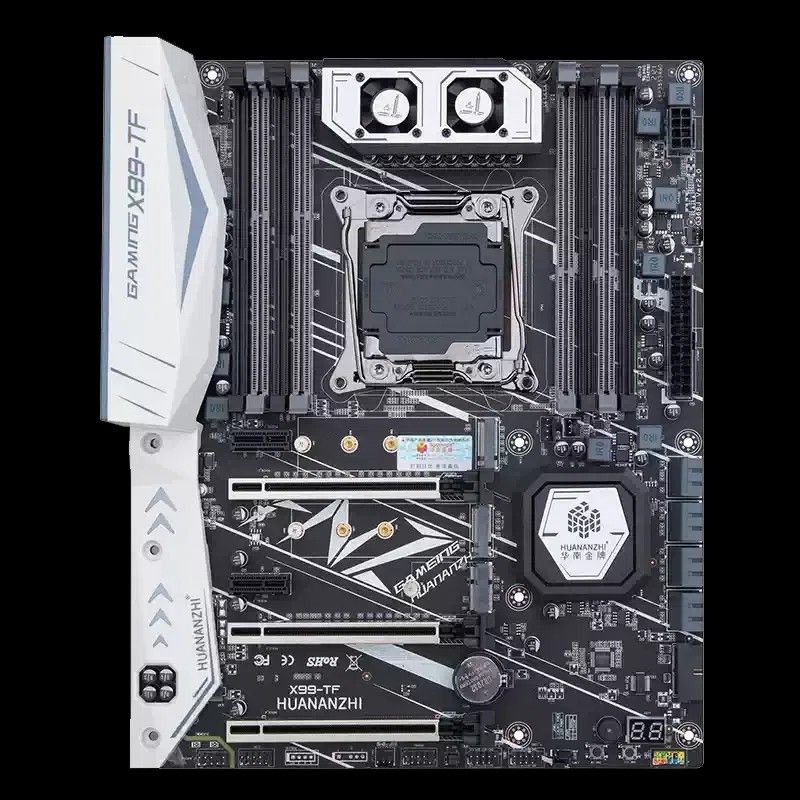

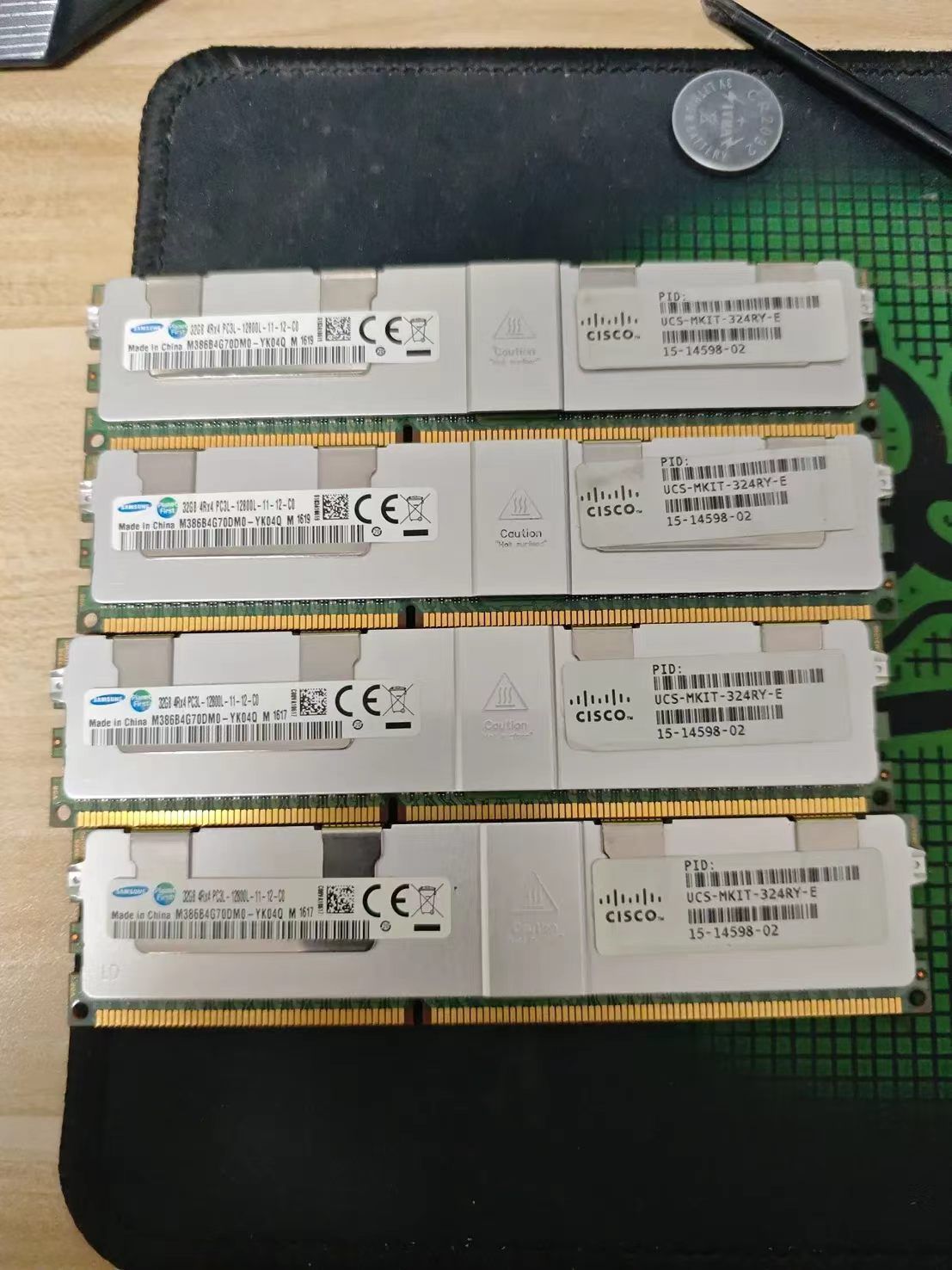

    再说选购洋垃圾这里面的坑。我所有配件都在闲鱼选,我就是有时间挑这个,最后选了X99(当时我想买AD3但是这个忽视了买错了)+2696v3,360块钱。32g*4根 1000块钱(这个选同批次出4根的非常难找,我找了好几天)。风扇38。其他配件我都有,所以综上选购。

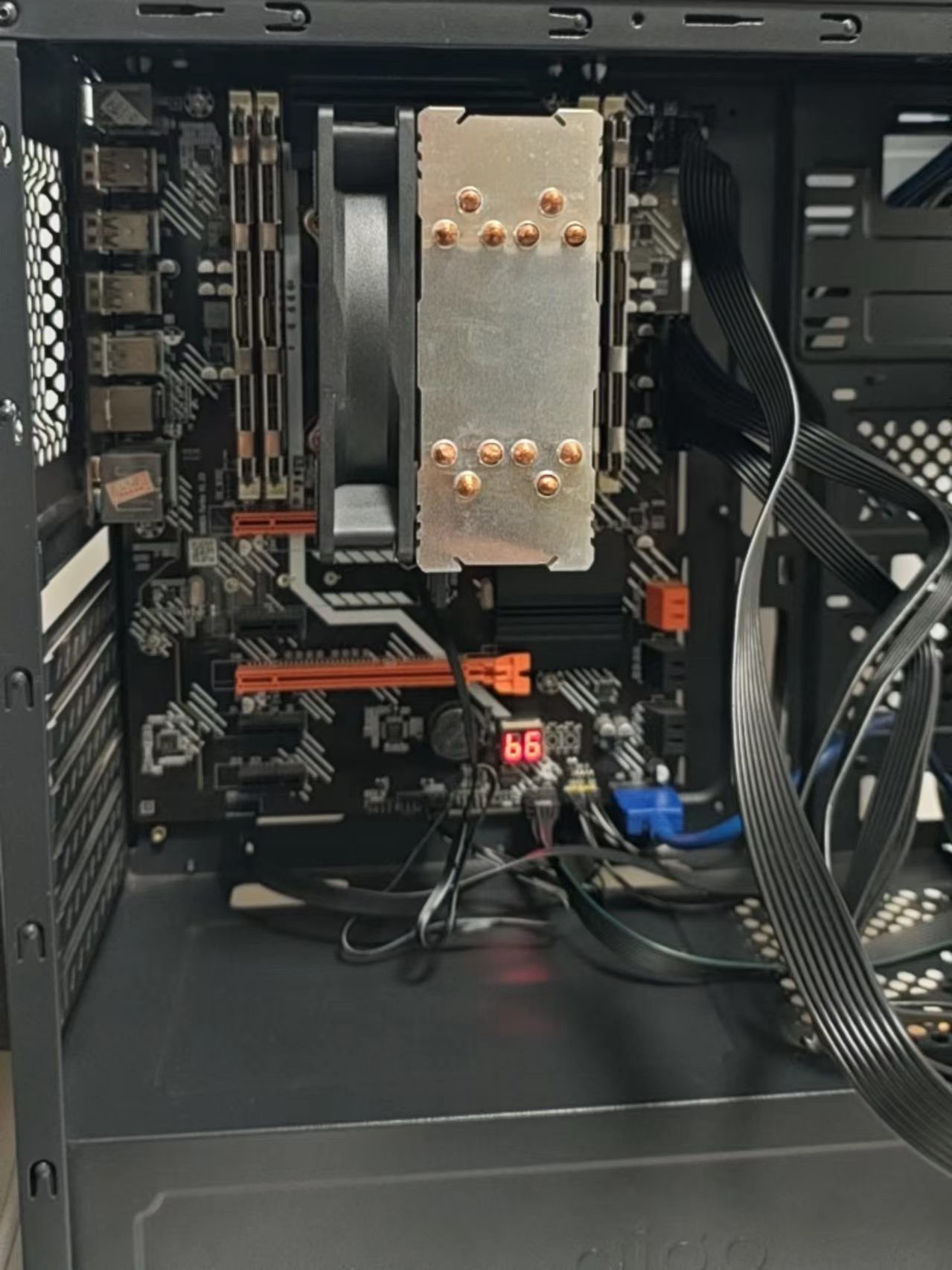

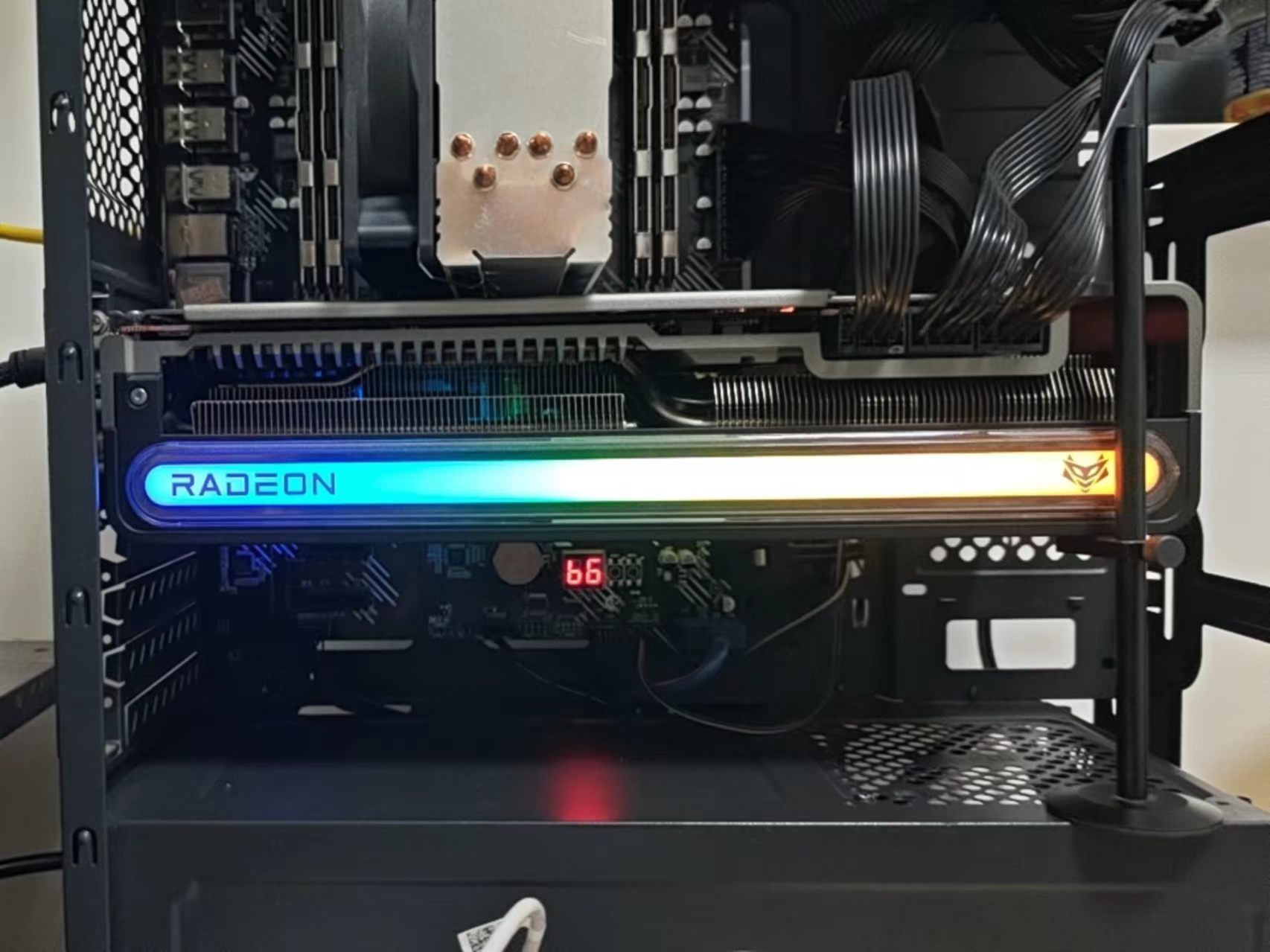

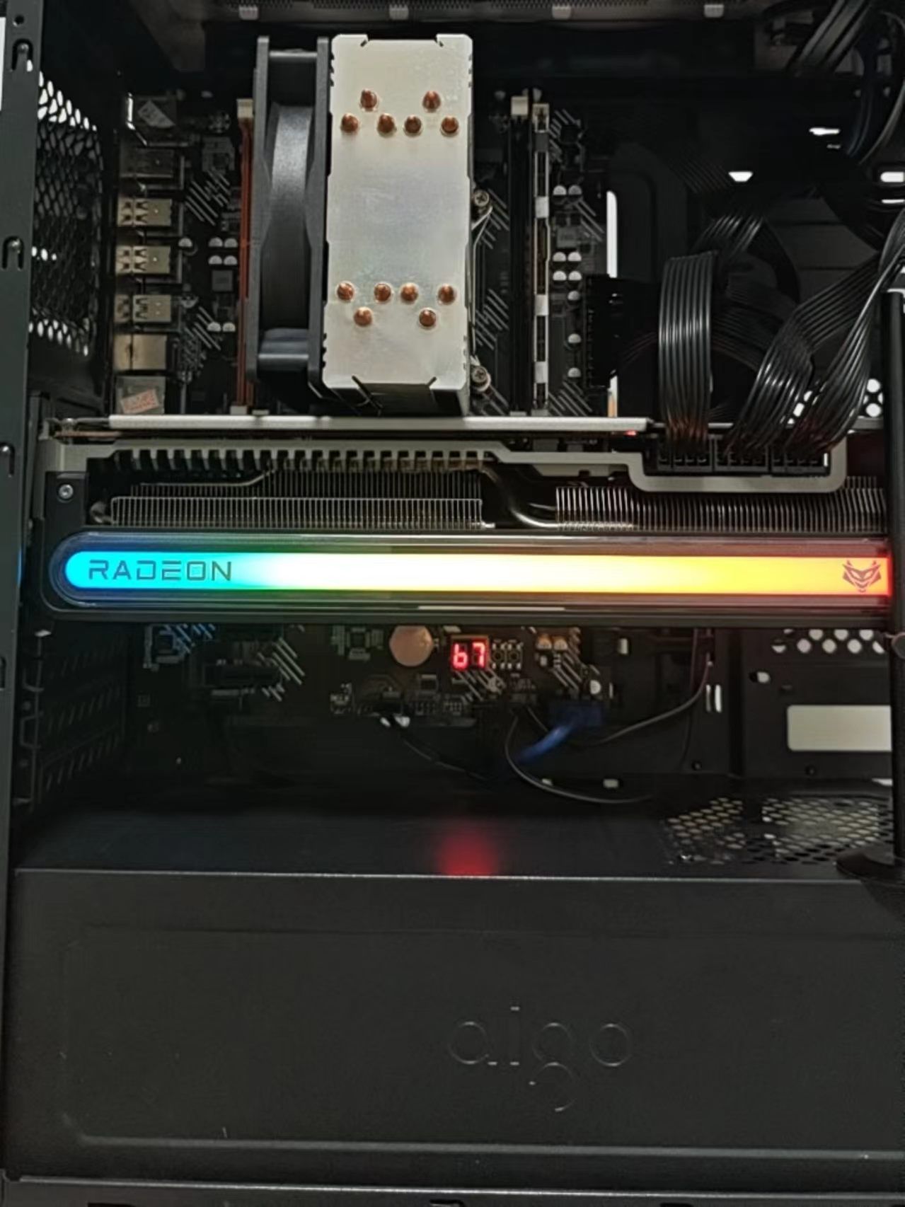

    这里第一次装,就是卡66
    测试其他口,不是66,就是67,还有60
    最后点亮测出来是右侧两个内存插上识别到64G,左边两个内存只要插就报错,所以这个板子就能识别两个内存插槽。所以这台机器从18号用到今天22号。

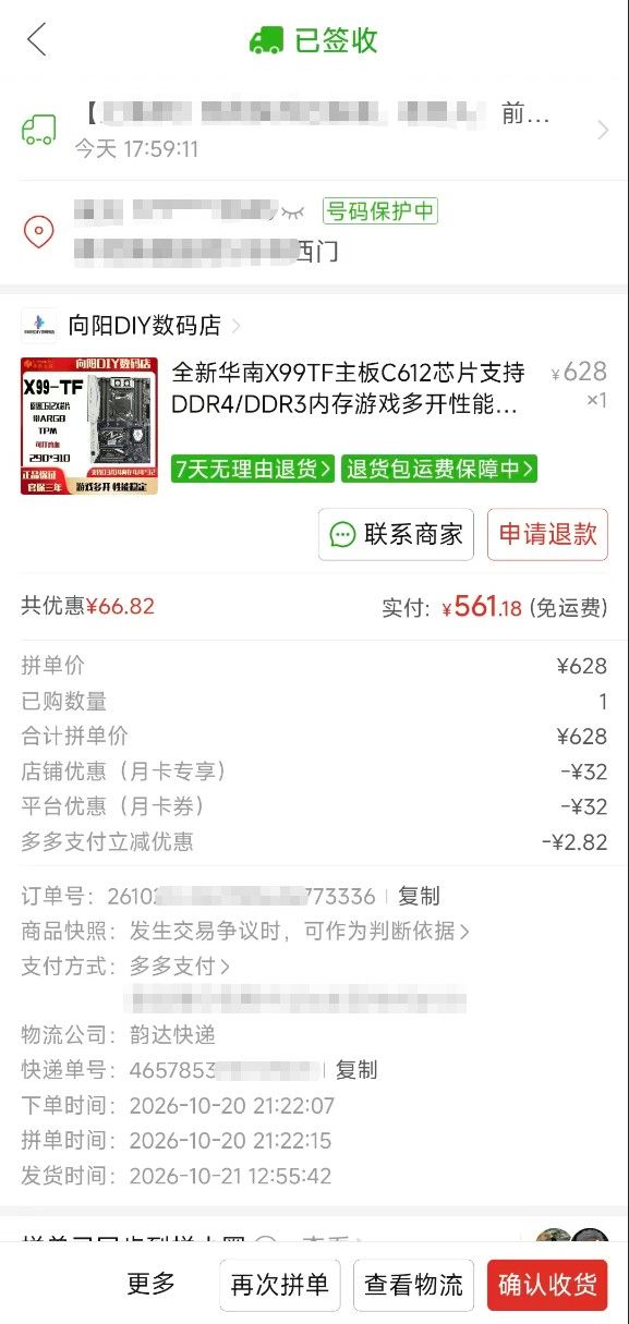

    因为目标是要上到128G,我也买了内存条4根,所以开始找板子。这时候选板子就发现X99 AD并不是最好的,开始研究X99板子,最终还是选择TF,因为做工好,线路更好,散热更好,这时候就在闲鱼游荡买了一张21年的板子,发过来内存插槽就报61,哪个槽都报61,所以退回去了,决定一步到位买新的带3年质保,多多上买的。
    收货就安上,一步到位,就是要自己配置网络,新板插网线竟然不分配网络,不知道原因,AI指导下完成,模型也从IQ3_XXS换成了IQ3_S,现在正在让DeepSeek配置完这个服务器。
    因为我有两个自己写的软件连的就是本地模型,所以比较麻烦,一会再发一下测试出来的速度。
    我有少部分敏感内容,所以一直用的都是非审查模型,XXS已经删除了,未来都用IQ3_S模型
    之前32k上下文速度峰值是102,平均80左右,现在还在配置中一会我再试试。
    最终总结,自己玩,内存要买同一批次的很重要,U随便闲鱼挑挑,主板还是买新的吧,二手的都是21年左右的识别内存上有问题。有人建议T8 F8,我当时没看这两款,因为标称是DDR4我就忽略了。目前我觉得TF还可以。
    机箱用的10年前的爱国者旧机器的机箱,把塑料件拆完,只留上面的按钮,四周漏风,放在窗口,风呼呼吹。

        我看了也有兴趣,但是我问DS,说内存最好买2Rx4的, 如果是4Rx4的版本大概率点不亮,但是咸鱼上卖的基本都是都是4Rx4的, 这就很难办了, 不知道楼主的内存是2Rx4还是 4Rx4 ?
        何必問何 yi songY 2 条回复 最后回复
        • Siu DragonS Siu Dragon
          何必問何
          何必問何
          何必問
          @Siu-Dragon D3的好像很难找到2Rx4的,好像是受到当时的技术受限的关系

              @Siu-Dragon 4R的,点不亮是因为主板老,现在闲鱼上2手板子都是21,20年的,我测试过一个21年的,估计都有问题。我这个是新板子,插上去就亮,啥都能识别。

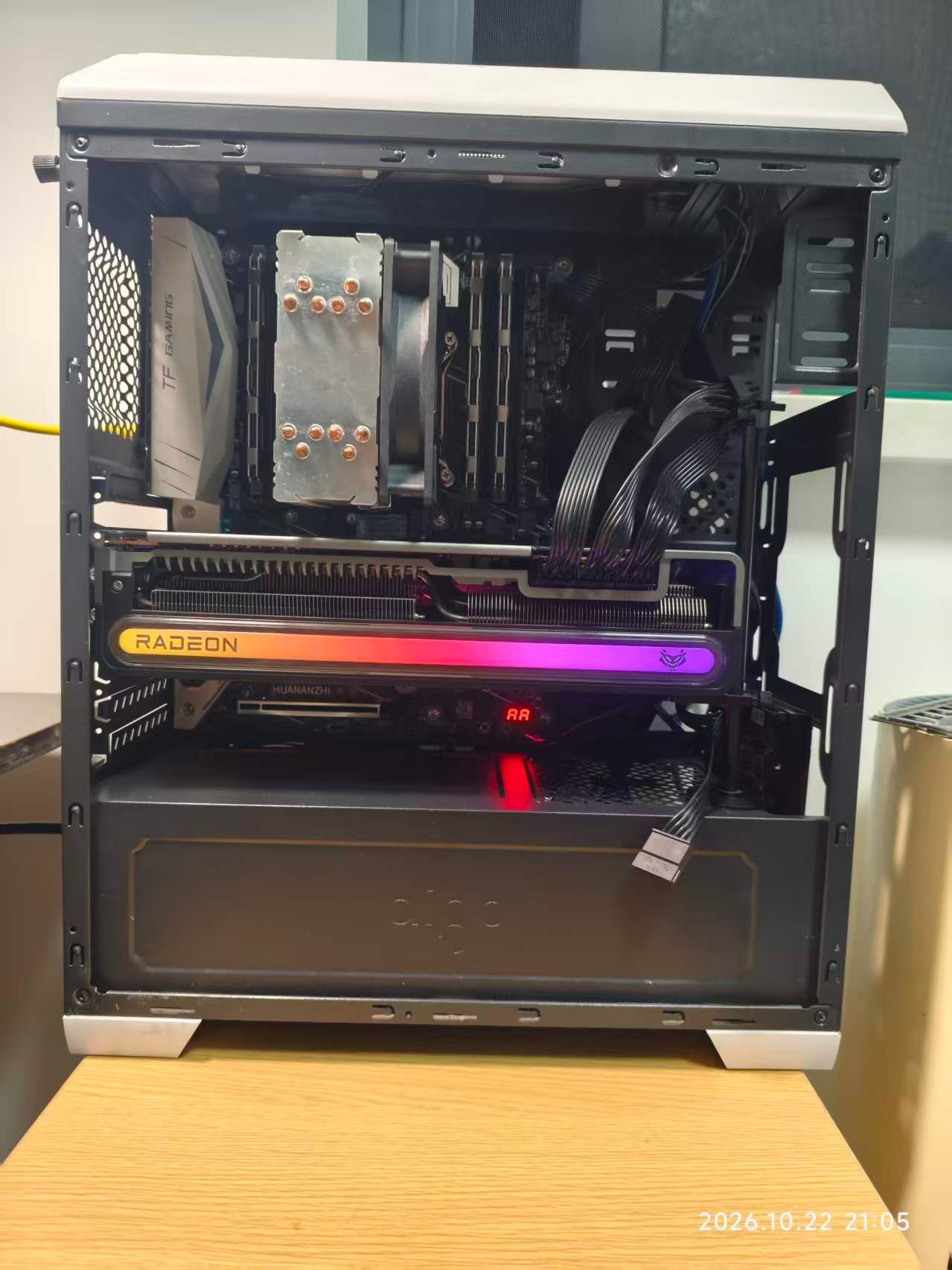

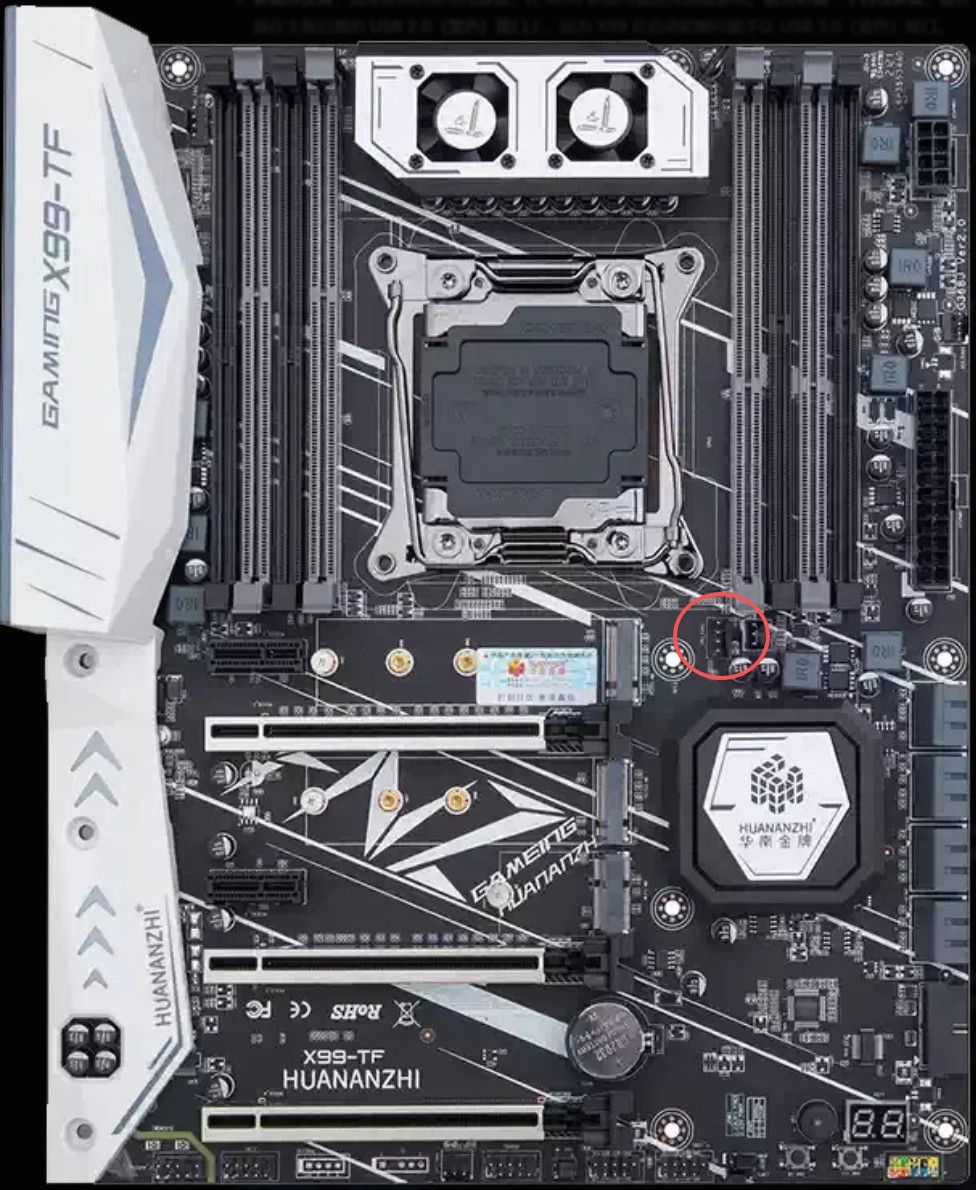

                我说一个CPU风扇转速的问题,这个是我以前没注意到的,给大家参考,知道解法的就回避。
                这个板子从我晚上6点多安装好开始,风扇就呼呼转,我开始要调试模型,就没管它,调试完之后,我不运行任何东西CPU风扇都全速转,DeepSeek给我修了好久,本地模型也修,花了我14块多,愣是没修好。
                最后我调bios,也是没用,我问卖家,说明天技术上班再回我,这嗷嗷的风扇声我受不了了。

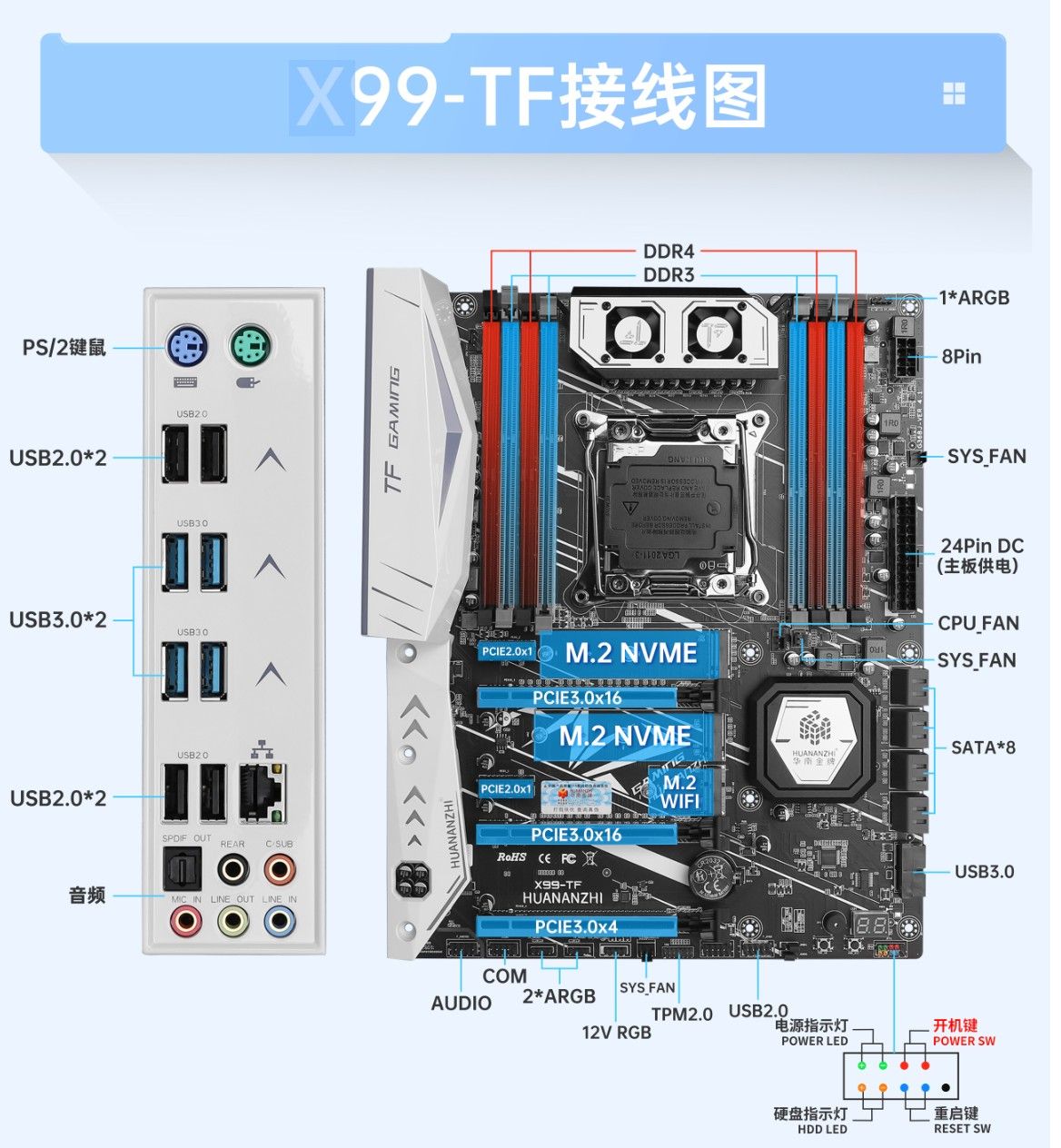

                所以我经过6个小时的逐条排查,凶手是风扇的电源线只能插在FAN1口才有识别
                大家看平时风扇口都插哪里?我现在机器是水冷,没这个问题。这个洋垃圾之前的板子插口最下面四针也没有这个问题,这个板子我上插,下插,左插,右插主板都识别不了,最后我仔细排查,有FAN1,就在右侧内存条的下方
                当我插上这个电源线,开机不呼呼吹了,我的心都激荡了。我的钱啊,AI帮我一顿咵咵的改啊,我操,最后就是一个插口的问题。这个事搞了我快4个小时,现在12点半,调模型2个小时,剩下都搞风扇,现在回头看特窝囊。

                    FAN1 这个坑很典型。X99 这代不少板子只有 FAN1 带转速检测和 PWM 控制,其余口默认 DC 全速,BIOS 里不手动改就一直满转;插到 FAN1 后风扇曲线才真正生效。
                    4R 内存也是同理:能不能点亮主要看主板/BIOS 的 rank 支持,和颗粒本身关系没那么大。二手 20/21 年的板子被矿机或服务器环境折腾过,内存槽虚焊、BIOS 被改都很常见,买新板带质保确实省心。
                    2696V3 这颗如果板子支持,可以在 BIOS 里锁一下全核睿频,同时看一眼 VRM 温度;X99 TF 供电不差,但 18 核全核跑满时供电区温度会很明显。

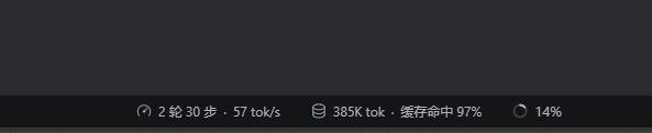

                            说一下我这台机器的测试结果。现在128G+7900xtx
                            现在运行IQ3_S非审查版,开2对话,互相不干扰,256K上下文。单对话速度在60左右。我主要自己写自己需要的软件,我没有任何软件背景,就是靠AI做,然后从中学习,我觉得这个不错。

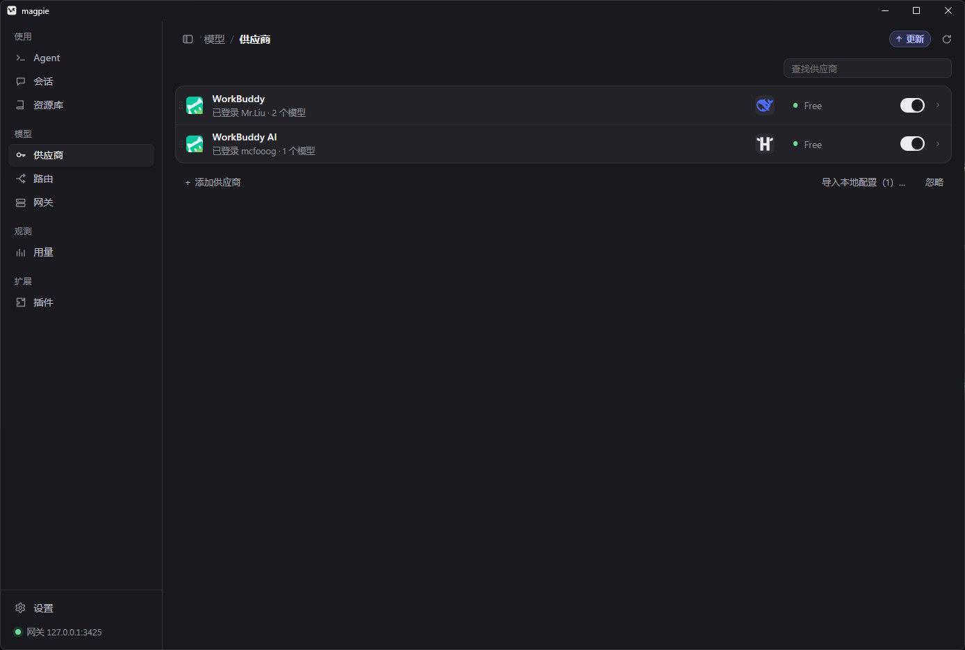

                            另外给大家介绍一个开源软件
                            这个软件能把别的agent赠送的免费的API,嫁接到自己的DSH和Hermes里。感兴趣的可以试试。国际版的DeepSeek羊毛能到到10月底,每天也有额度,对于我这样的写各种烂七八糟的东西的人来说很有用。

                              @yi-song 开2个会话速度不会整体降低吗? 我3090开2个会话就变成30K了 不知道老兄如何设置的,我以前也开过,但是感觉效率太低就关了
