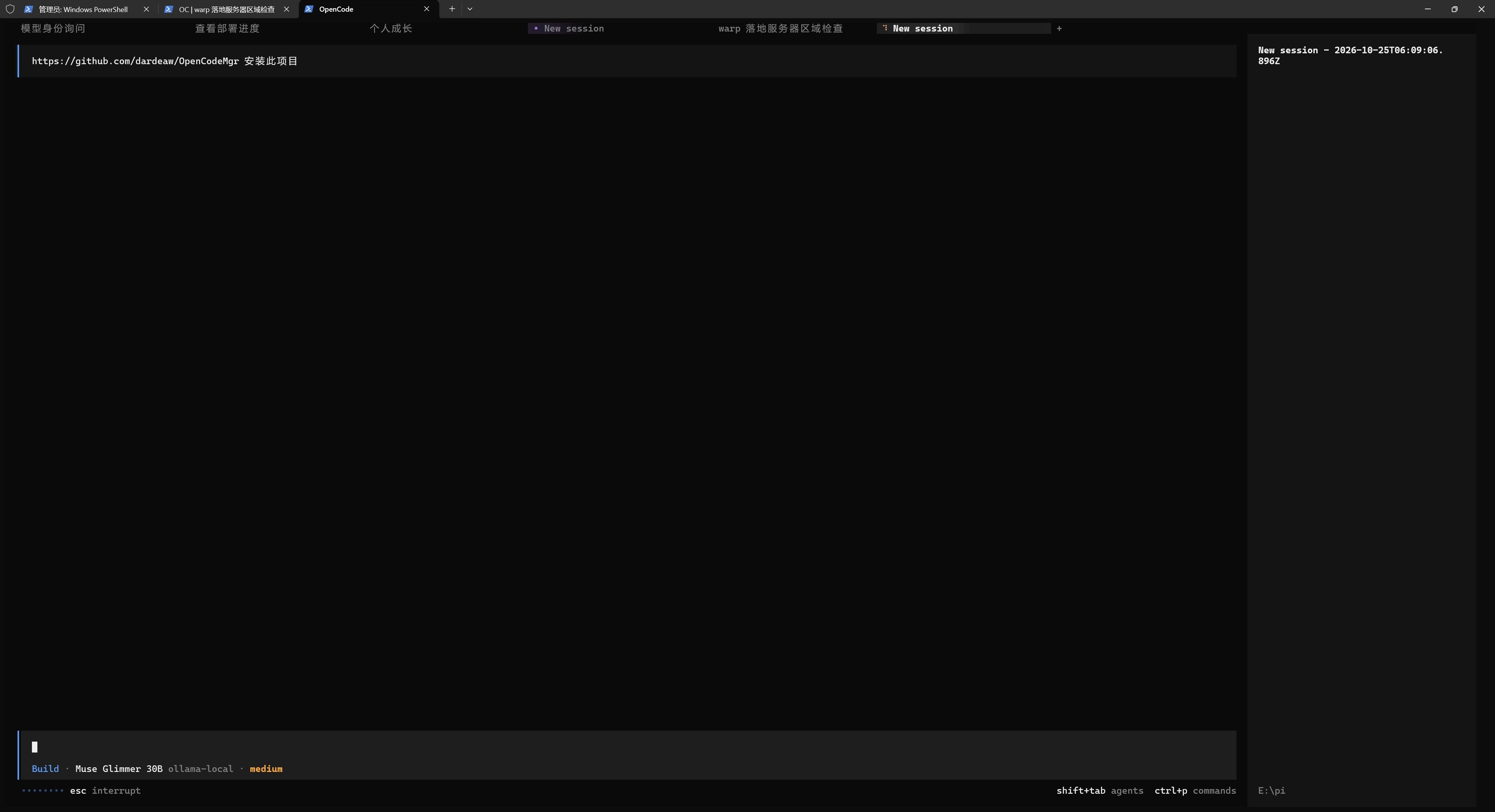

    自製的管理器開源放在Github
    https://github.com/dardeaw/OpenCodeMgr
    請Agent自行配置就行,你可以在瀏覽器操作或是利用node.js封裝成exe在桌面執行
