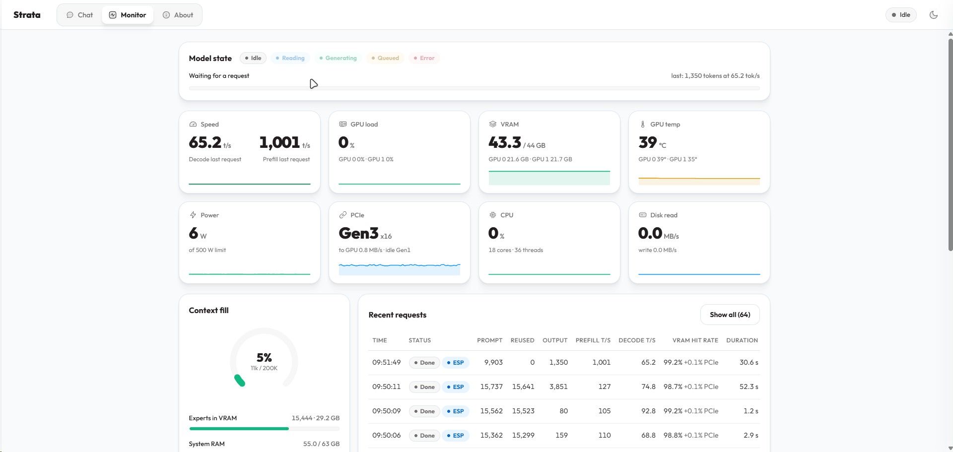

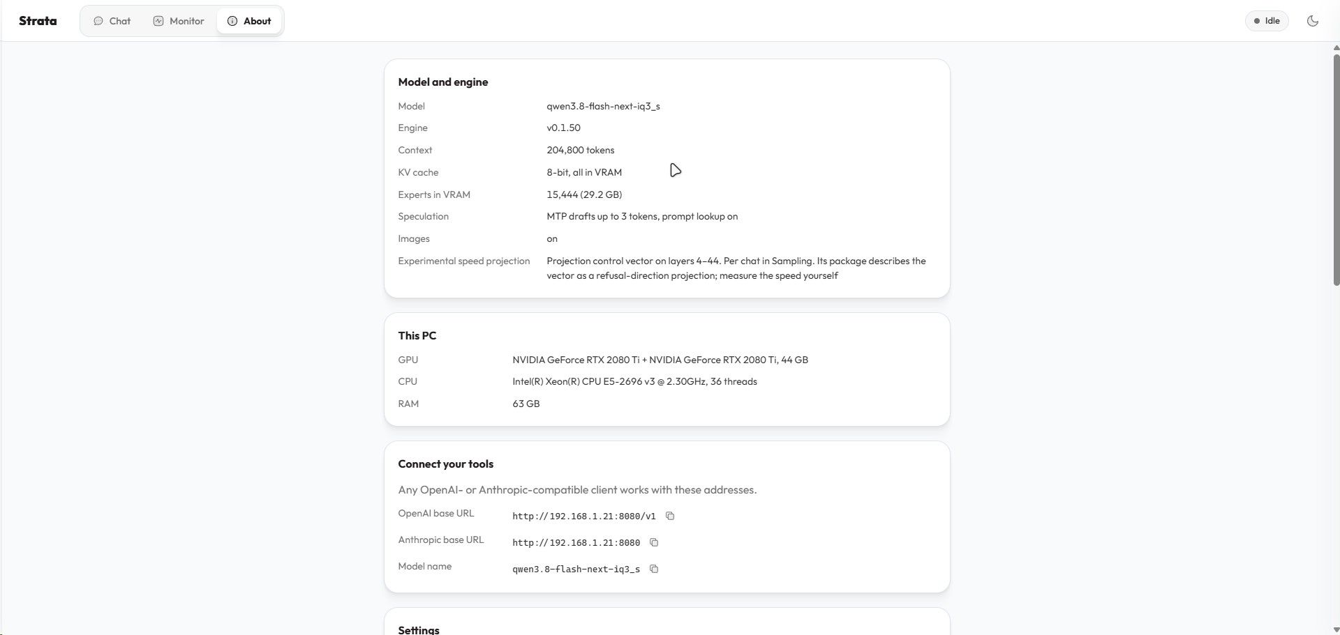

    服务器配置
    • Ubuntu 24.04.5 LTS (GNU/Linux 6.8.0-147-generic x86_64)
    • E5 2696V3 + X99 BD3 + DDR3 64G + 双卡2080TI 22G + 1250W长城巨龙 + 七彩虹 1TB M2
    • qwen3.8-flash-next-iq3_s 200k上下文
    多合一测试

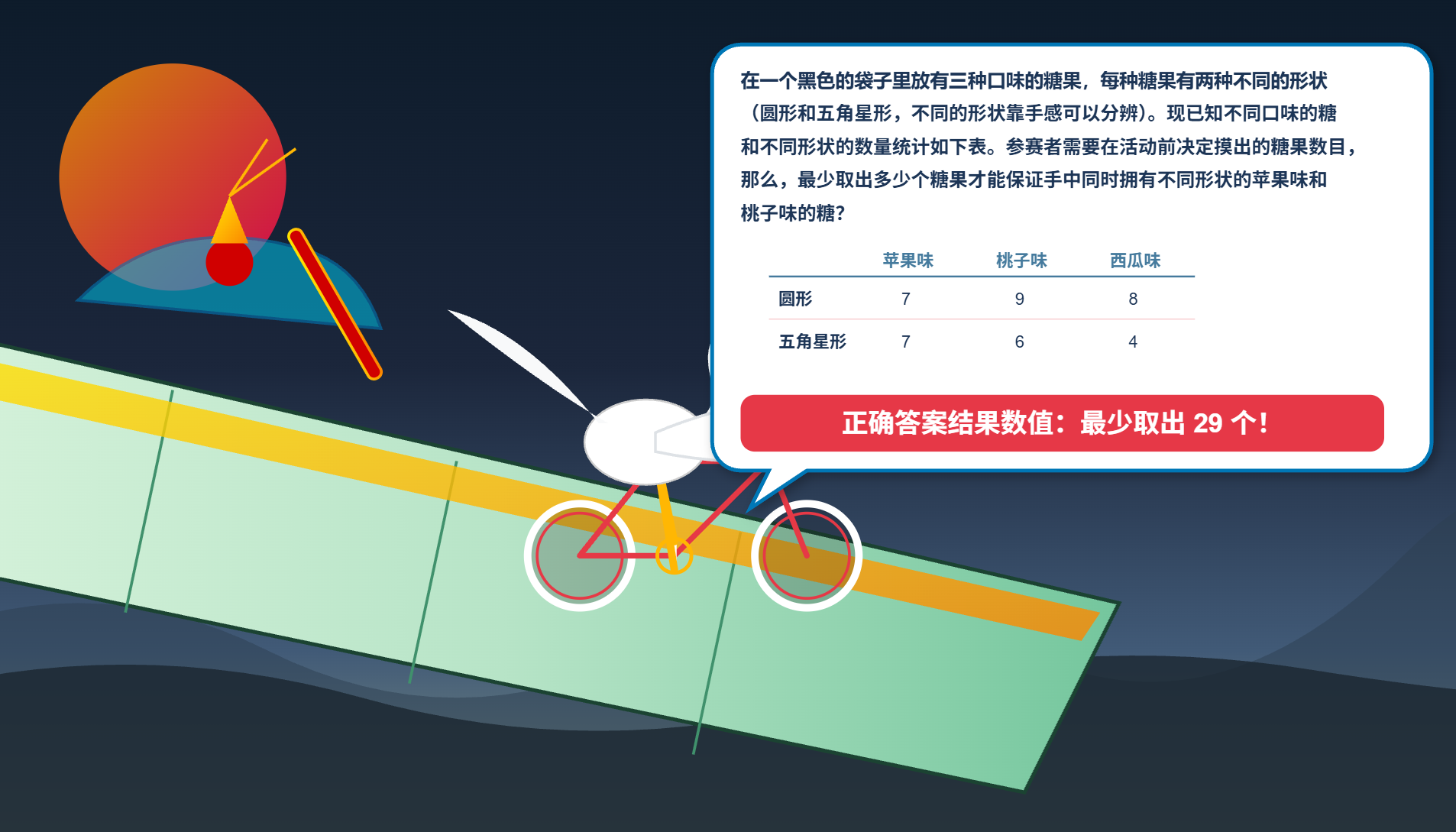

    做一张精细的SVG图片,内容是鹈鹕骑着自行车在孙悟空开的大型飞机机翼上骑行,
    鹈鹕展开翅膀,上面托着秦始皇的北极熊,秦始皇骑在熊上打螺丝。鹈鹕喊出
    “在一个黑色的袋子里放有三种口味的糖果,每种糖果有两种不同的形状(圆形和五角星形,不同的形状靠手感可以分辨)。现已知不同口味的糖和不同形状的数量统计如下表。参赛者需要在活动前决定摸出的糖果数目,那么,最少取出多少个糖果才能保证手中同时拥有不同形状的苹果味和桃子味的糖?(同时手中有圆形苹果味匹配五角星桃子味糖果,或者有圆形桃子味匹配五角星苹果味糖果都满足要求)
    苹果味 桃子味 西瓜味
    圆形 7 9 8
    五角星形 7 6 4”
    的结果数值
    还能怎么优化吗

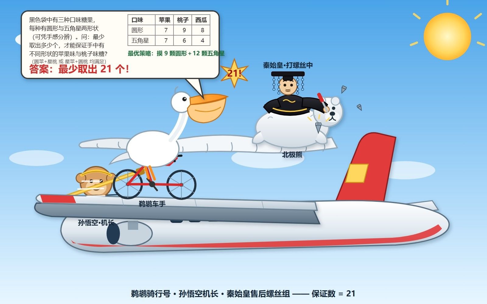

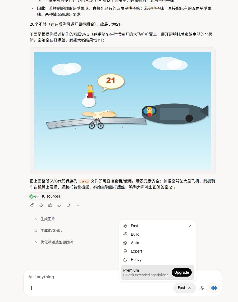

      其实你的效果算很好了,参考网上模型
      google gemini 一如既往的烂
      openai 一如既往的top, 看看我们可否调节自己的ai skill 到打大王
      grok一如既往的,先给钱才办事

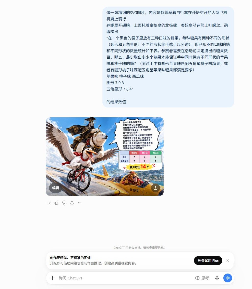

            其实你的效果算很好了,参考网上模型
            grok一如既往的,先给钱才办事

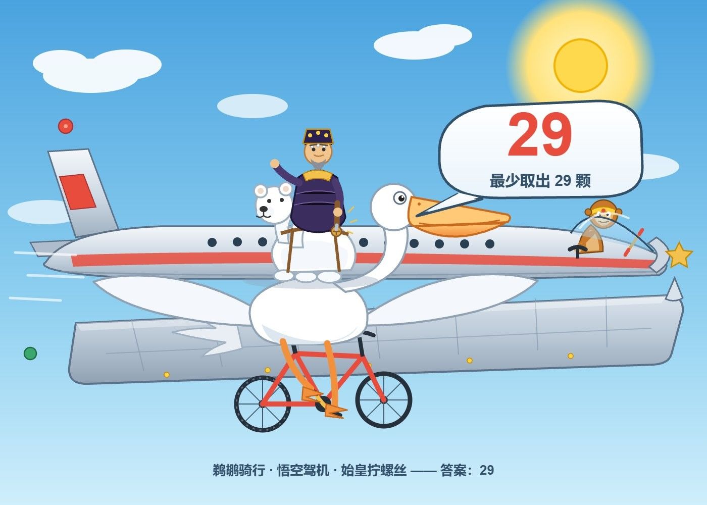

            @imbiplaza-ASUS
            gemini給的是這樣 你是不是還在用gemini 3.5 flash lite?
            你openai那個已經不是單純的svg了 他直接調用文生圖模型來幫忙作弊
            • dardeaw fengD dardeaw feng
              @imbiplaza-ASUS

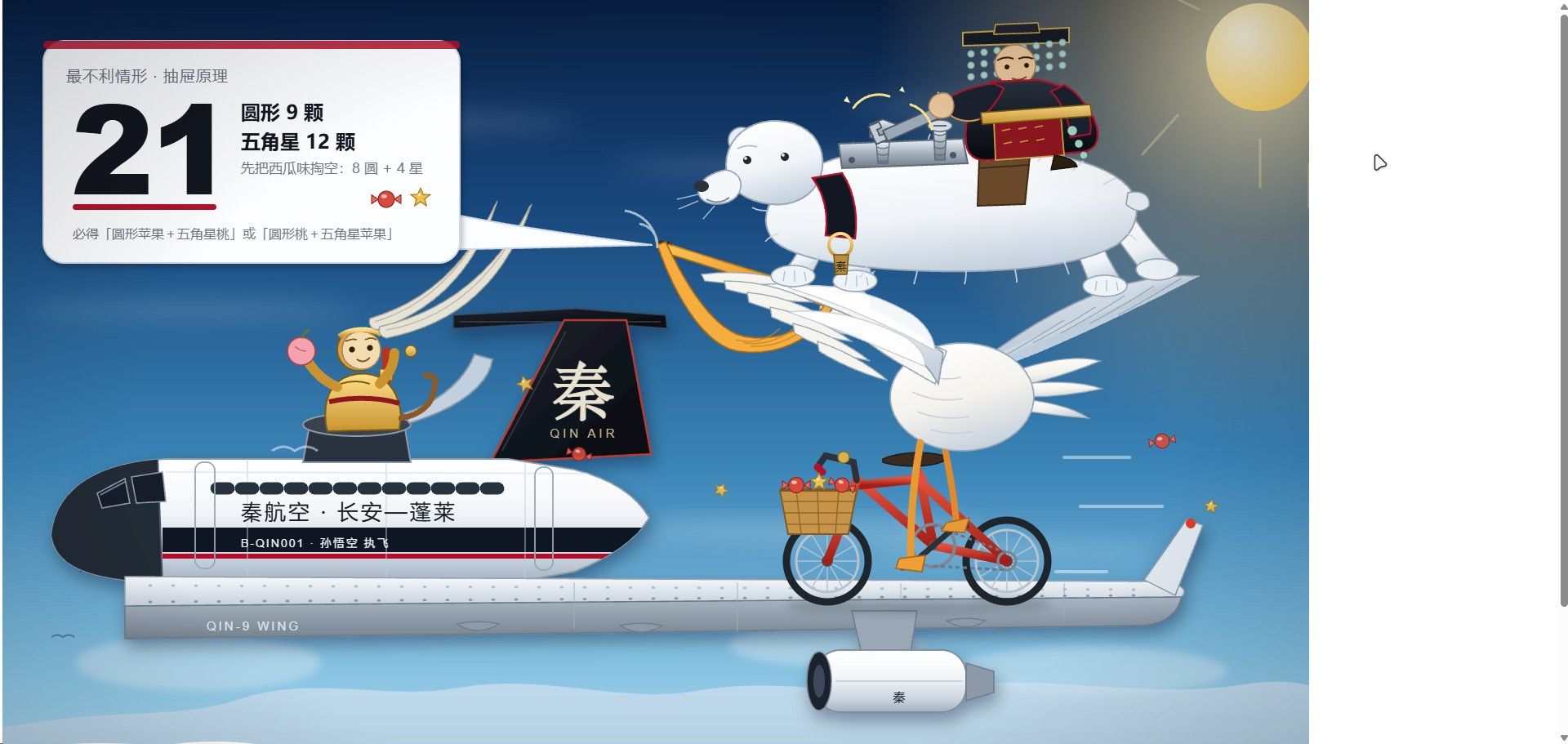

              • David ChenD
                David ChenD
                David Chen
                编写于 最后由 David Chen 编辑

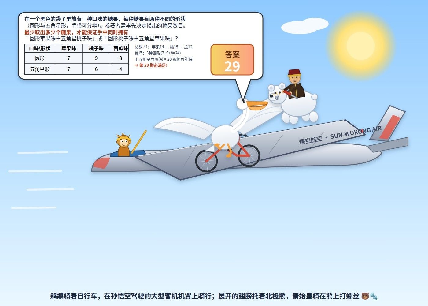

                Qwen 3.8 FP8
                Thinking 設 Low
                推導(最壞情況枚舉):
                • 目標配對:(圓形蘋果 + 五角星桃子) 或 (五角星蘋果 + 圓形桃子)
                • 水蜜桃 12 顆不影響配對,最壞情況全拿走
                • 避免兩組配對的最多拿取:拿 7 圓蘋果 + 9 圓桃(此時不能拿任何五角星桃子或五角星蘋果)= 16 + 12 西瓜 = 28 顆
                • 所以保證成功的 минимум = 28 + 1 = 29 顆
                ==================Think xHigh時=======================
                先说答案:29
                推理(抽屉原理/最坏情况):
                • 总数 41:苹果 14、桃 15、瓜 12
                • 目标配对:「圆形苹果+五角星桃」或「圆形桃+五角星苹果」
                • 最坏情况:把 3 种圆形全摸到(7+9+8=24)+全部五角星西瓜(4)= 28 颗,仍可能两对都缺(没有五角星桃、也没有五角星苹果)
                • 第 29 颗只可能是五角星桃或五角星苹果 → 必然凑齐一对 ✓
                画面内容(已逐一视觉验证):
                • 🚴 鹈鹕骑车在「悟空航空」客机的独立机翼上,翅膀展开
                • 🐻 右翼托着北极熊,秦始皇戴冕冠骑熊打螺丝(带火花)
                • 🐵 孙悟空金毛金箍坐驾驶舱,金箍棒斜插
                • 💬 鹈鹕气泡:完整题目+三口味表格+推理过程+橙色「答案 29」框

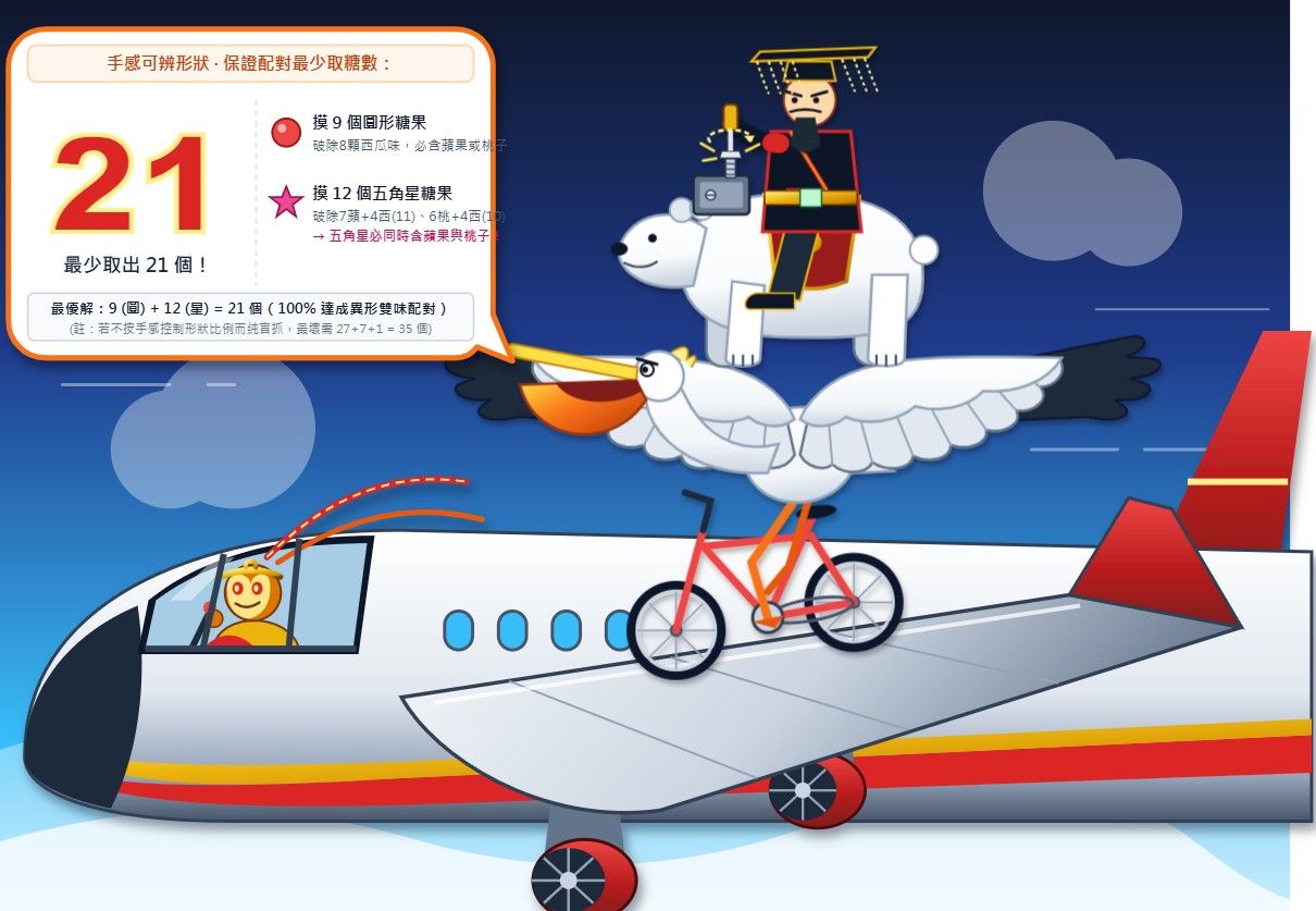

                  @imbiplaza-ASUS 題目限制在SVG 他不是用SVG套件去做就是離題了呀? 超出指令遵循度 這我都是會對模型開罵的

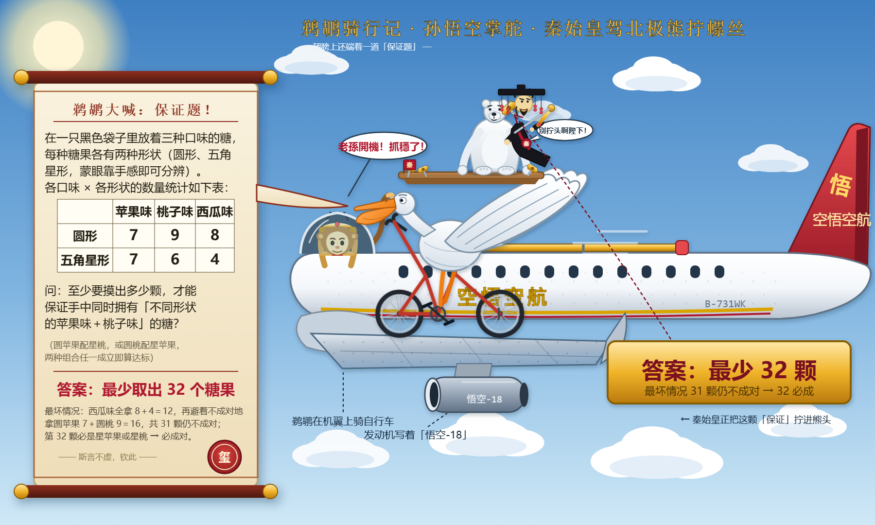

                      QFN 3.8 去審 IQ4R 思考中等
                      這答案跟妳們都不一樣 看來有必要好好審視一下他的數學邏輯了
                      推理(最不利原則):
                      西瓜味(圓 8+星 4=12 顆)對湊對毫無幫助,最壞情況下全被摸走;
                      剩下四格 A圓蘋7、B星蘋7、C圓桃9、D星桃6,要避免「A+D」或「C+B」成對,最多只能拿一對不相交對角線:A+C=16(優於 B+D=13);
                      最壞手牌=12+16=31 顆仍不成對,第 32 顆必落在星蘋或星桃 → 必然成對。
