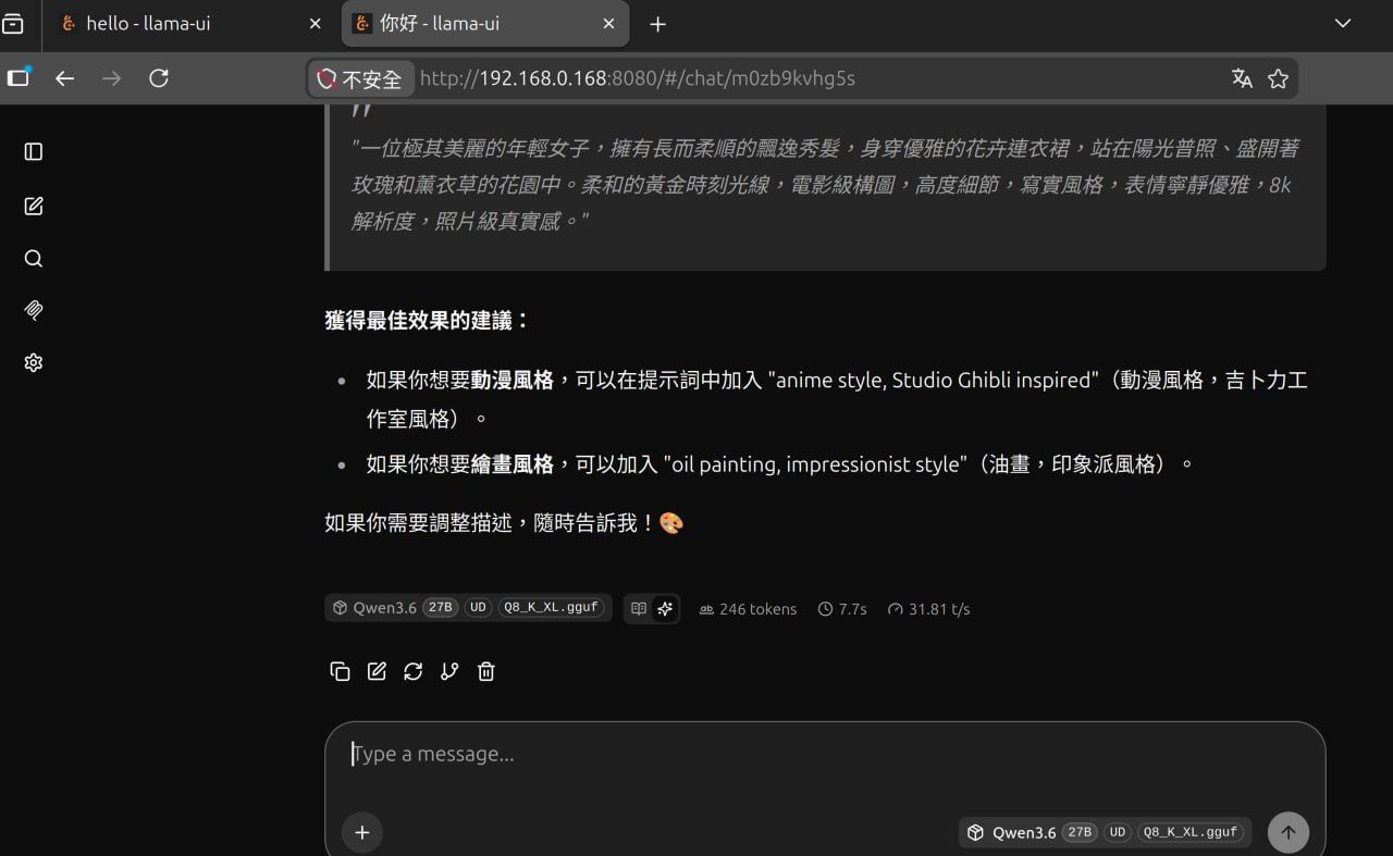

  • Chan IvanC Chan Ivan
    本地大模型部署记录:Qwen3.6-27B MTP 在双 7900 XTX 上的推理优化
    硬件:X99 主板 + Intel Xeon E5-2666 v3 + 双 AMD Radeon RX 7900 XTX (各 24GB VRAM)
    系统:Ubuntu 24.04 LTS,ROCm 7.2.3,PyTorch 2.12.0
    模型:Qwen3.6-27B-UD-Q8_K_XL.gguf (33GB,内置 MTP 规范解码头)
    推理引擎:llama.cpp (upstream,支持 ROCm HIP)

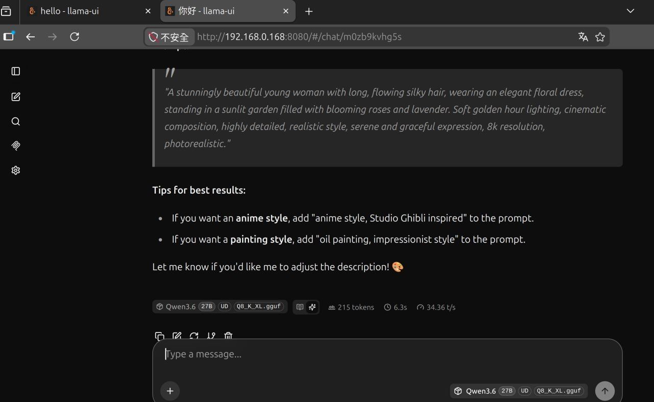

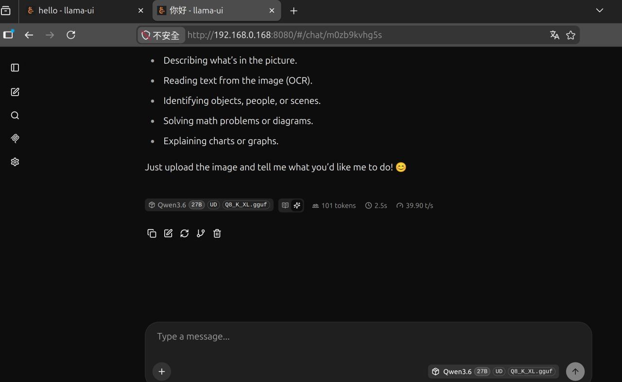

    • 短 prompt (~30 tokens):35-57 t/s,~92% MTP Acceptance,最高峰值,cold start 后稳定
    • 中 prompt (~100 tokens):40-45 t/s,~65%,典型日常使用场景
    • 长 prompt (~200 tokens):20-23 t/s,~21%,长生成时 draft 偏移,reject 增多

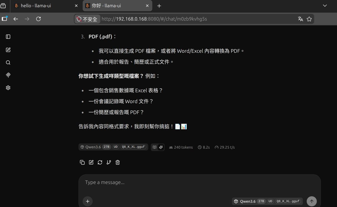

    • 粤语对话 (150 tokens):~22 t/s,~21%,粤语输出正常,无乱码

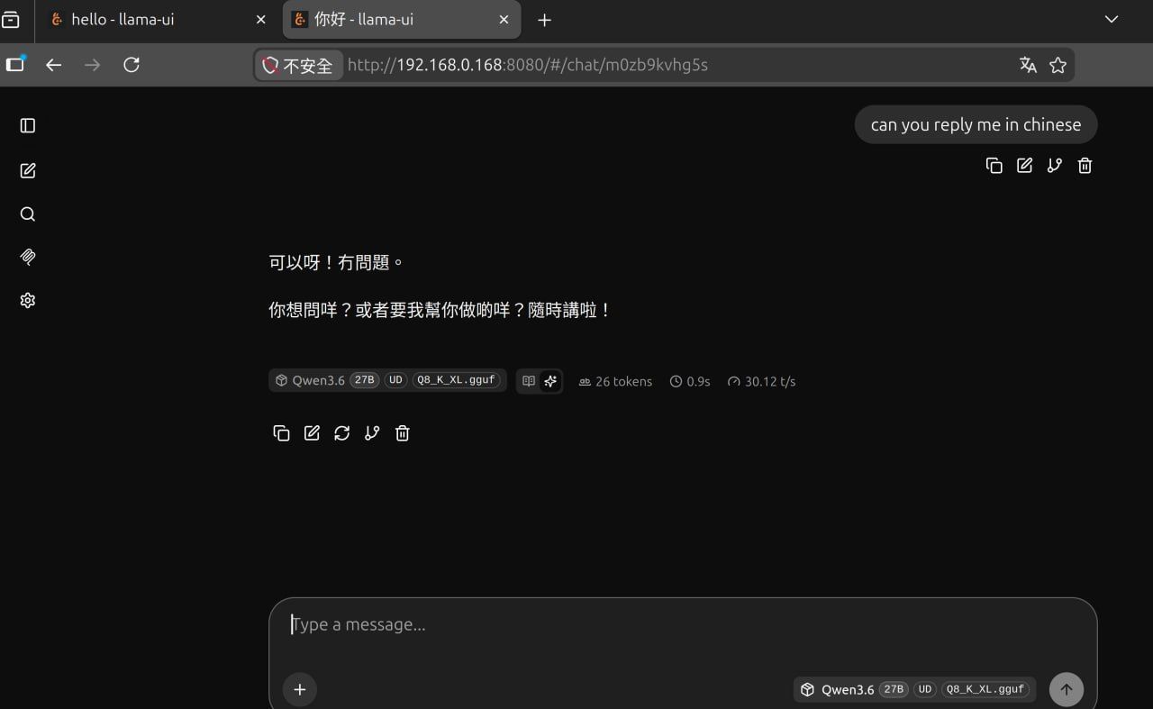

    6.2 Qwen3.6 粤语支持
    最初在 DFlash 上粤语输出为乱码 (mojibake)。切换到 llama.cpp MTP Q8_K_XL 后,粤语完全正常:
    "你好呀!今日天氣幾好,你有冇出街行下?"
