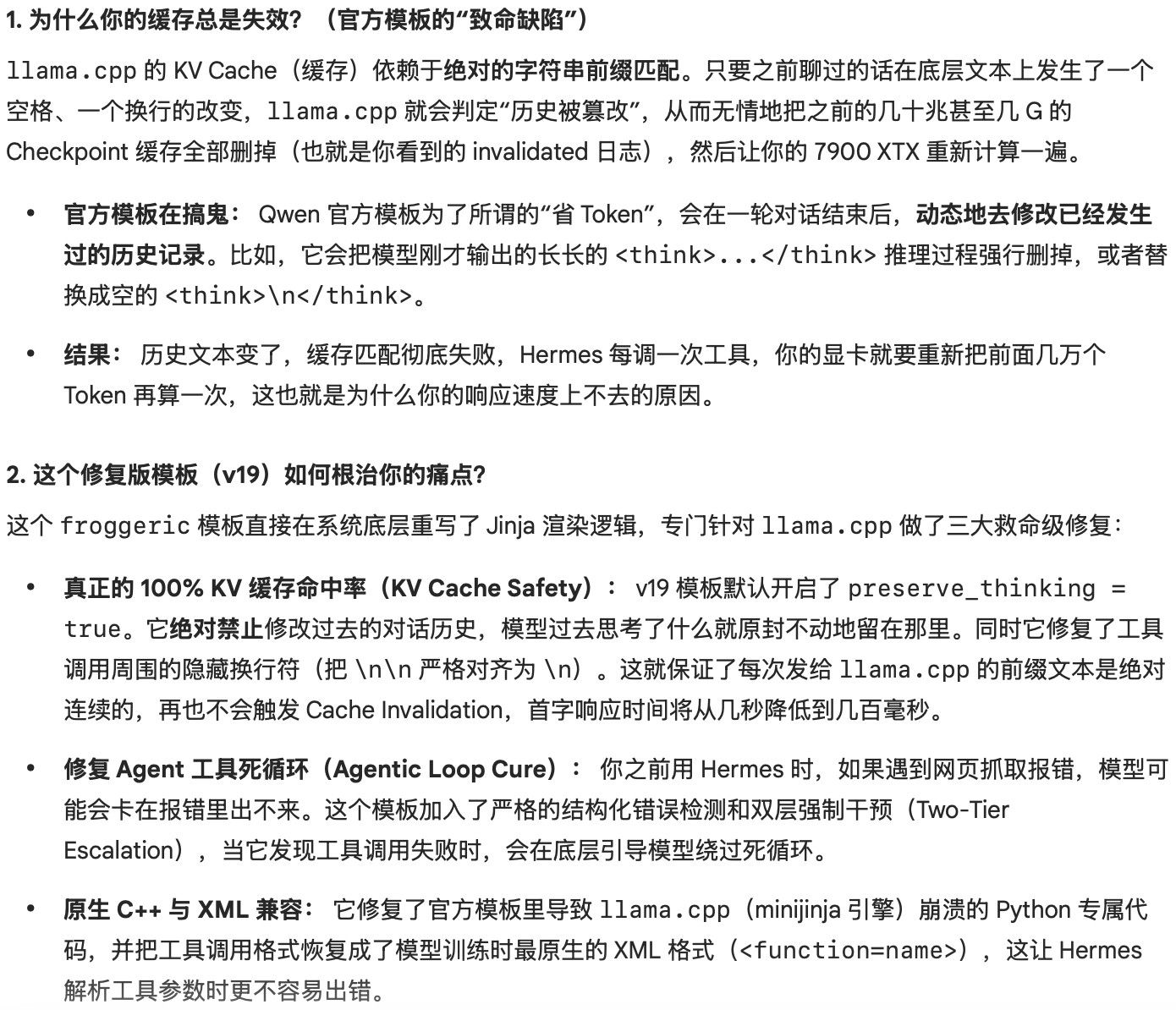

    MTP加持下,本地跑 Qwen3.6-27B-Q4_K_M 速度50+tokens/s,搭配hermes很够用。但是每聊那么几句,控制台总是输出上下文缓存不命中的信息,类似:
    17.27.663.317 W slot update_slots: id  0 | task 2894 | forcing full prompt re-processing due to lack of cache data (likely due to SWA or hybrid/recurrent memory, see https://github.com/ggm-org/llama.cpp/pull/13194#issuecomment-2868343055)
    17.27.663.319 W slot update_slots: id  0 | task 2894 | erased invalidated context checkpoint (pos_min = 51198, pos_max = 51198, n_tokens = 51199, n_swa = 0, pos_next = 0, size = 231.851 MiB)
    然后就是缓慢的 prompt processing 和 created context checkpoint 过程。持续几十秒到几分钟不等,显卡风扇呼呼转。 聊得越久,context越大,出现得越频繁。这种情况非常影响思路连贯性,乃至情绪。研究了几个晚上,问遍国内外AI模型,尝试了各种参数组合,都不得其果。
    昨天意外刷到了 Qwen-Fixed-Chat-Templates 的介绍,一番试用后,发现效果明显,聊了近一个小时,反复网络搜索+工具调用,缓存不命中的情况只出现个位数次数。感觉流畅很多,不敢独享,记录下来,希望对遇到类似问题的朋友有用。
    特别感谢 https://huggingface.co/froggeric/Qwen-Fixed-Chat-Templates 作者。下载方式:
    hf download froggeric/Qwen-Fixed-Chat-Templates chat_template.jinja --local-dir models/Qwen
    至于它的原理,Huggingface 页面上有详细介绍。我偷懒让Gemini去总结,回复如下:
    6

                  我试了下,效果不如我hack的Hermes好啊。
                  以下是我详细的测试结果。
                  在当前这套本地栈里,froggeric/Qwen-Fixed-Chat-Templates 没有带来更好的 KV 复用,反而比我现在用的 Qwen3-stable-reasoning.jinja 更差。
                  关键结论:
                  • 两组都没有出现 forcing full prompt re-processing due to lack of cache data
                  • 两组都能稳定走完 8 轮真实工具调用
                  • 但 froggeric 模板每轮需要重算的 token 明显更多
                  • 受控重跑里,现有模板的 cache hit 更高,uncached token 更少
                  所以社区帖子里“fixed chat template 大幅提高 Hermes + Qwen3.6 cache 命中率”这件事,至少不能直接外推到我当前这套:
                  • custom-agent-stack/hermes 本地定制
                  • ik_llama.cpp/build-mmq/bin/llama-server
                  • 单槽 MMQ + MTP + 128k ctx
                  • 本地 replay / save-restore / diagnostics 改造后的工作流
                  更像是:
                  • 对方原始模板或运行栈本来就更容易漂
                  • 而我当前本地模板已经处在一个相对稳定的状态

                  结果怎么解读
                  1. 这不是 forcing full 级问题
                  两边都没有出现:
                  • forcing full prompt re-processing due to lack of cache data
                  说明当前本地链路已经比较稳定。
                  也就是说,这次 A/B 主要比较的是:
                  • 谁的共享前缀更长
                  • 谁每轮需要补算的 token 更少
                  而不是比较“谁会炸、谁不会炸”。
                  2. froggeric 模板在我这里更重
                  受控重跑里,froggeric 模板几乎每轮都比本地模板多重算接近一倍的 token:
                  • 本地模板后 7 轮平均 uncached:80.43
                  • froggeric 后 7 轮平均 uncached:168.71
                  这不是小抖动,而是明显更差。
                  3. 社区帖子和我这里不矛盾,但条件不同
                  更合理的解释不是“帖子错了”,而是:
                  1. 对方的原始模板更容易在 tool_call / tool_response / think 边界上漂
                  2. 我本地模板和 Hermes replay 链路已经被专门收拾过
                  3. froggeric 模板在我这套本地定制栈里没有形成更短、更稳的共享前缀,反而引入了更多稳定额外 token
                  所以它在我这里没有收益,甚至有负收益。

                    牛牛牛,加了Qwen-Fixed-Chat-Templates之后,测试了下,缓存果然没有不命中了,没毛病

                        看來是個很重要的東西 先收藏了 留著之後注意研究 感謝樓主分享 ; 動態省略 <think>...</think> 推理過程 是合理操作 但是也造成 緩存命中率的問題
                        • N 离线
                          N 离线
                          neo
                          编写于 最后由 neo 编辑
                          感谢楼主的分享,经过几天测试,发现使用后确实kv缓存被prefill的次数明显减少,这点非常到位,同时也发现在hermes中agent调用工具时频繁出现只说不做的情况,不知大家是否也有这样的情况?我准备试着结合Qwen原版和Fix版本合成一个新的版本来测试一下,有相同情况的朋友可以来指导探讨下。
