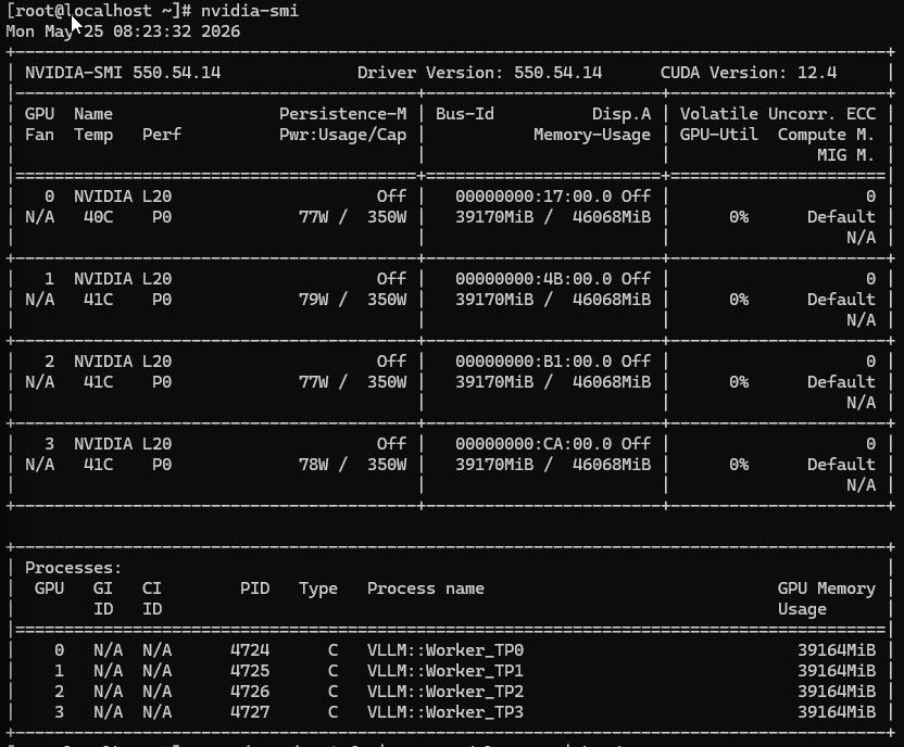

    工作室内多了一个L20工作站,4张显卡。
    怎么更好的配置LLM本地模型呢?
    如果要配置Qwen 3.6 27B 应该怎么设定,才能发挥这套硬件的最大能力呢?请各位大侠赐教。
    特别,目前的配置,好像是有非常大的问题的

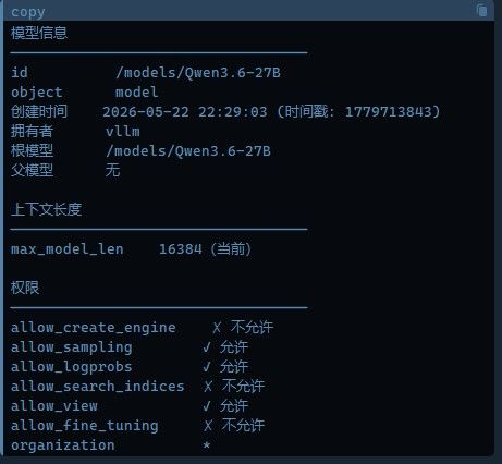

    [root@localhost ~]# curl http://localhost:8000/v1/models
    {"object":"list","data":[{"id":"/models/Qwen3.6-27B","object":"model","created":1779713843,"owned_by":"vllm","root":"/models/Qwen3.6-27B","parent":null,"max_model_len":16384,"permission":[{"id":"modelperm-85fd0f5b94fee3e2","object":"model_permission","created":1779713843,"allow_create_engine":false,"allow_sampling":true,"allow_logprobs":true,"allow_search_indices":false,"allow_view":true,"allow_fine_tuning":false,"organization":"*","group":null,"is_blocking":false}]}]}
      这个需要高手来解答,超出了我的能力范围,这个组合我建议你就不要VLLM了,死磕SG-Lang,否则糟蹋了这个硬件。

        我感觉目前这个配置好像完全没有设置好,确实有点糟蹋。16K 的上下文 Hermes 都跑不起来 -_-!!

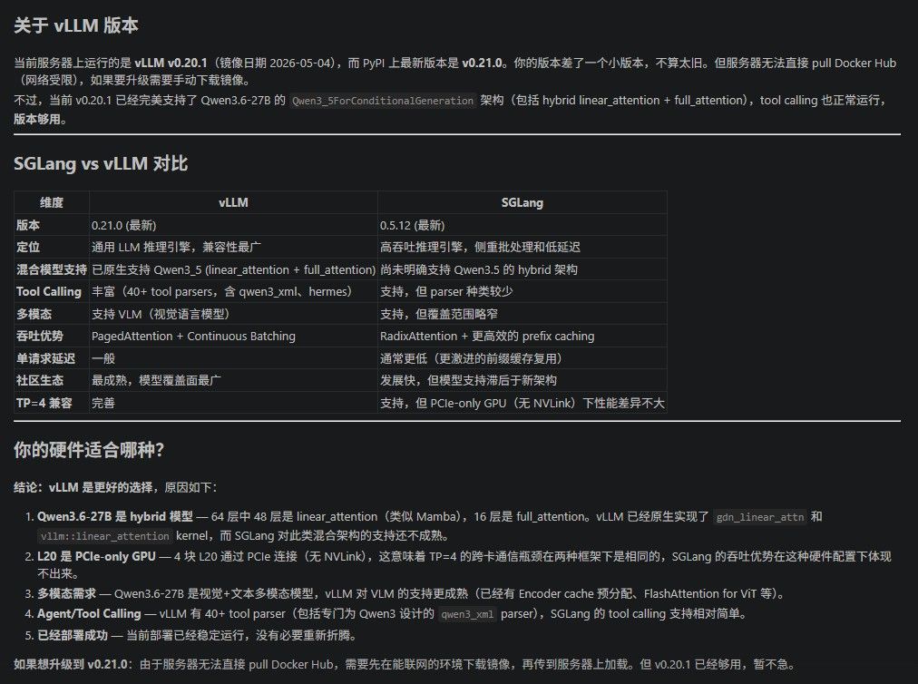

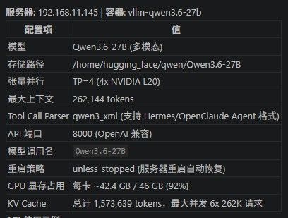

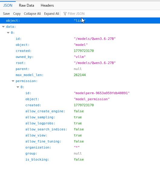

            来回折腾了一下,分别使用了hermes的问答,太慢了。让hermes直接干,有点没底。最后用vsCode的claudCode插件直接操作,AI干完了。
            一遍一遍的各种测试,各种搞,还是AI干起来更快

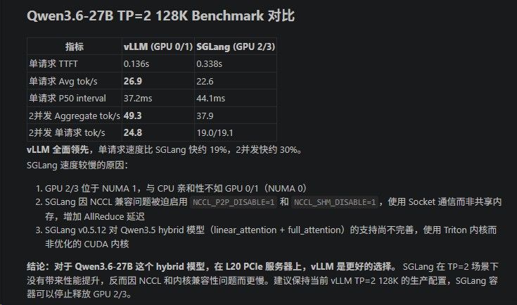

                @Foster-Xu 大哥你4卡上VLLM干嘛啊,既然让AI干了,让AI上SG-Lang,它有Radix缓存,你问下AI就知道了,这才能发挥战力。

                  昨天我让AI给我分析了一下,他说vLLM更加合适。。。我就没有动了

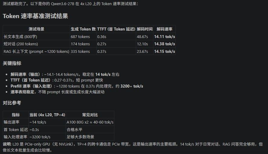

                    我做了一下测试,好像数据很垃圾啊

                      @Foster-Xu 好吧确实如此,SG-Lang Bug较多,版本地狱。你折腾VLLM也对,你的主板PCIE再差,也不至于这个速度,肯定是配置有问题。但是我们没环境,没办法帮你分析。你要实在搞不定,就用4卡单独跑4个实例。按理说你的卡是数据中心卡,支持NVLINK的,试试看?

                        刚才部署了单卡的情况,请参考。
                        INT8 单卡部署成功了!关键数据:
                        模型权重:18.06 GiB(从 54 GB 量化到 18 GB)
                        KV cache 可用:20.78 GiB
                        KV cache 容量:332,662 tokens
                        最大并发:2.54x(128K 请求)
                        enforce-eager 模式(无 CUDA graph)
                        INT8 + CUDA graph: 33.41 tok/s。比 enforce-eager 的 23 tok/s 快了很多,但和 TP=4 BF16 的 34 tok/s 差不多。单卡没快多少,原因是 CUDA graph 部分 capture 失败,回退到了 eager 模式的那些层变慢了。
                        现在清理 INT8,试 INT4 (AWQ)。但 vLLM 的在线 AWQ 量化不太稳定,让我改试 --quantization fp8——FP8 量化更轻量,精度损失极小,且 L20 支持 FP8 计算。

                              太复杂了,都是GLM 5.1 + ClaudeCode在干,我也是围观的人... -_-!

                                  • terryT terry 固定了该主题
                                    大佬,你的卡算力比4090弱一点,带宽稍差一点,但是也足够了,显存很大,如果没有NVLink,我建议直接跑Qwen3.6 27b q4km量化模型,上LLamal.cpp,每个卡跑一个实例,不要跑什么INT8之类的。Q4量化足够了,推理时会返回BF16计算,这是目前最成熟的生态,KV量化方案你是N卡,建议上Turoquant Turbo3,既然是AI在操作,可以和它说明你的需求,AI不是一直很聪明的,你要坚持自己的意见,否则无限制折腾。记得把MTP加上,一步到位。VLLM的AQW量化模型没有不稳定的说法,我亲测过,完全没问题。你的单卡跑AI视频或者任何其他应用都够,大模型你可以选择2张卡,3张卡,空出一张卡做ComfyUI。我认为这样比较有性价比,调度也自由,不用考虑互联带宽问题。
