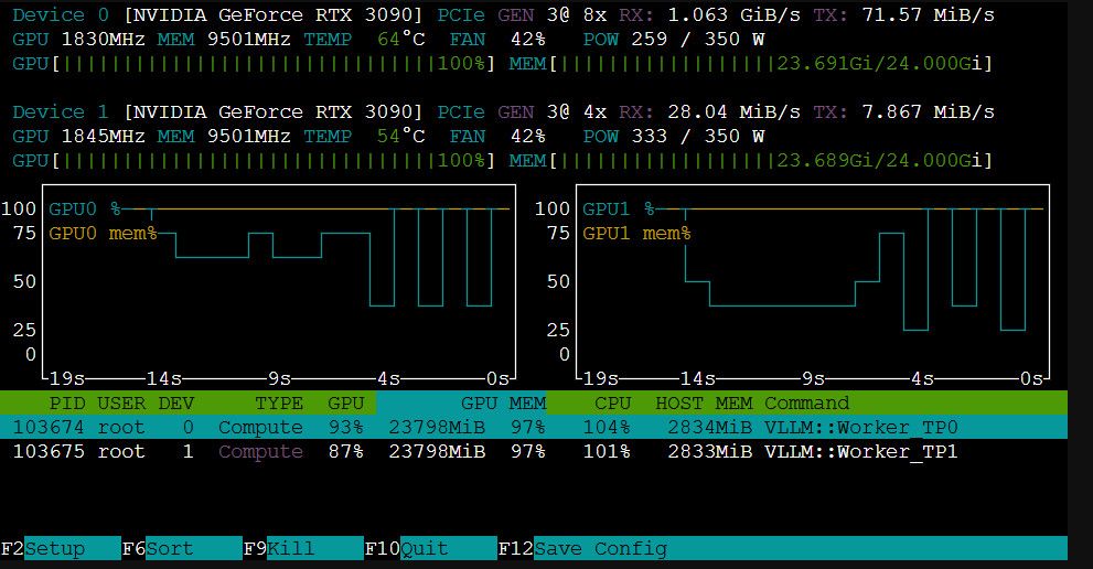

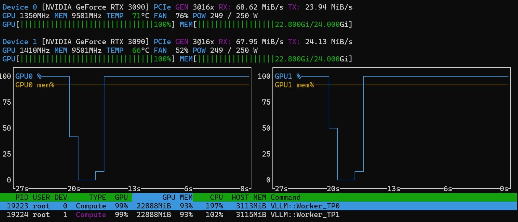

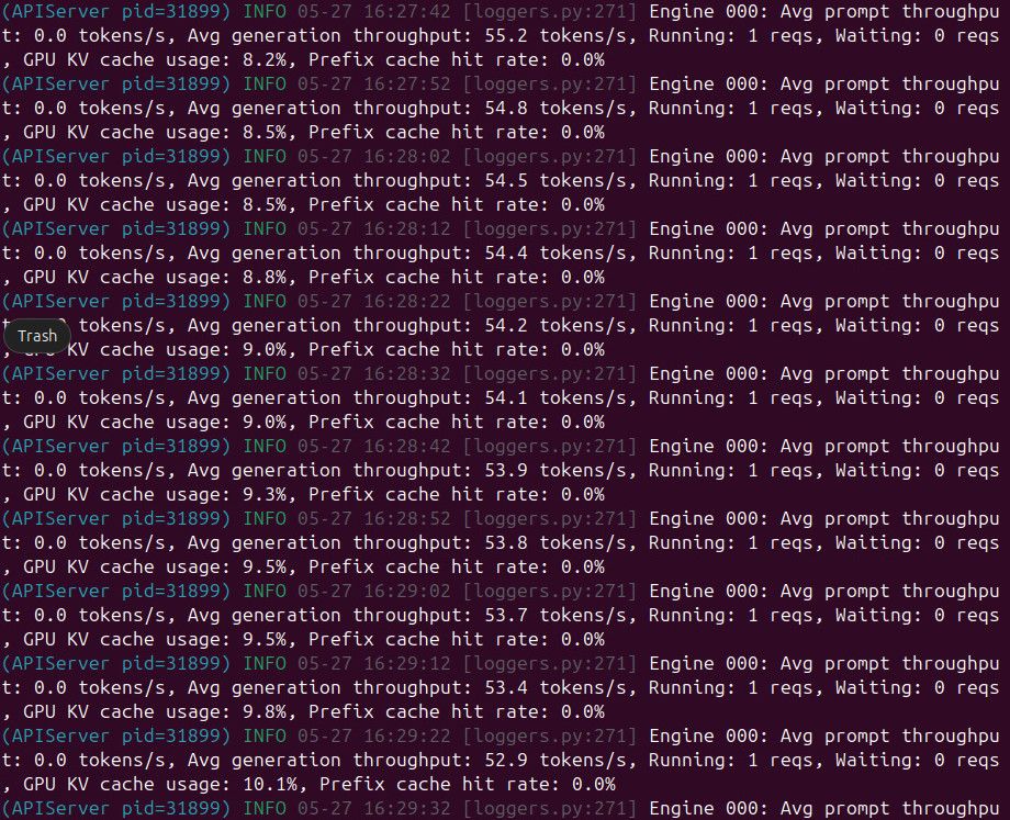

                        以不含 NVLink 的 PCI 3.0x8 雙道作為對比。 Hermes 96k 上下文大約是 52~55 t/s - Power Limit 250w. So 500w Total, ~46GB VRAM.
                        python -m vllm.entrypoints.openai.api_server
                        --model ~/AiModel/Qwen3.6-27B-AWQ-QuantTrio
                        --gpu-memory-utilization 0.95
                        --max-model-len 98304
                        --enable-auto-tool-choice
                        --tool-call-parser hermes
                        --tensor-parallel-size 2
                        --host 0.0.0.0
                        --port 8000

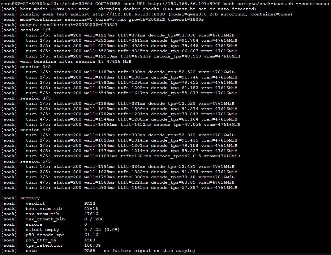

                          双卡3090 vLLM跑Qwen3.6-27B,强烈建议关注: https://github.com/noonghunna/club-3090 。
                          我自己的环境: 双卡3090 nvlink,模型Qwen3.6-27B-autoround-int4。 kv cache fp8_e5m2量化, 上下文长度 262144 。采用 dual-mtp 的vllm运行参数和测试脚本(soak-test.sh), p50_decode_tps:61.34;p95_ttft_ms:4864 。
                          官方给的测试,应该能到接近70tps,我的还有优化空间,但是能用了就没折腾,参考DUAL_CARD.md。
                          num_speculative_tokens我测了2,3,4,5。效果上3最好。

                            • A 离线
                              编写于 最后由 applejuice 编辑
                              可以了
                              用上nvlink
                              但是不能用MTP 因为模型不支持 上述GITHUB 文章 用的只是文字模型 我想要多模态模型
                              我就不测试 文字模型 了 应该100t/s 没问题
                              比较奇怪的是 我没想到prefill 快了
                              GPU 限制 250w
                              模型
                              Repo llmfan46/Qwen3.6-27B-uncensored-heretic-v2-GPTQ-Int4
                              Multimodal ✅ vision (image input)
                              MTP heads Present but disabled (0% accept on GPTQ)
                              Native context 262,144 tokens
                              Engine vLLM v0.21.0
                              参数
                              --model /models/heretic-gptq-int4
                              --served-model-name qwen3.6-27b-heretic
                              --quantization gptq_marlin
                              --dtype float16
                              --tensor-parallel-size 2              # both 3090s, real NVLink usage
                              --max-model-len 262144                # 262K context
                              --gpu-memory-utilization 0.92
                              --max-num-seqs 2                      # 2 concurrent streams
                              --max-num-batched-tokens 8192
                              --kv-cache-dtype fp8_e5m2             # 1 byte/token KV
                              --trust-remote-code
                              --reasoning-parser qwen3              # routes <think> → reasoning_content
                              --tool-call-parser qwen3_coder        # native Qwen3 tool format
                              --enable-prefix-caching               # repeated prompts share KV
                              --enable-chunked-prefill              # long prefill doesn't block decode
                              --disable-custom-all-reduce           # MANDATORY for cross-NUMA setup
                              测试
                              Metric Value
                              Decode (single-stream, steady) 67 t/s (同时2个对话同时 62t/s
                              Prefill (4K prompt, warmed)** 1,289 t/s (同时2个对话 1,000 t/s)
                              VRAM total ~43 GB / 48 GB
                              rock shiR 1 条回复 最后回复
