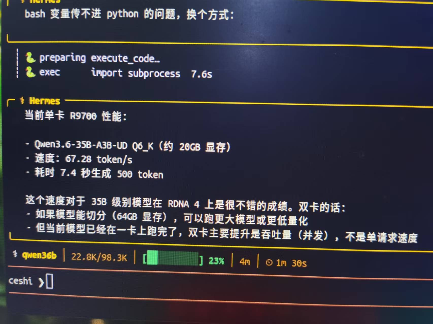

    Qwen3.6 35B A3B UD Q6模型
    96K上下文缓存,
    67.28 token/s

      35A3 在实际应用中智力偏弱, 建议还是想办法优化 27B.
      网上有文章说加了MTP后能 decode 够到40-50 t/s, 用 ROCm 的话, prefill 也能跑到不错.

          AMD AI Max 395+llama.cpp Vulcan后端+MTP 都可以跑到85tok/s了

            相较于qwen3.6-27B稠密,moe的35B-A3B性价比还是不够高,当然,如果相较于过去的本地部署LLM,35B-A3B在简单场景下还是不错的。在各大benchmark中,他俩的能力相差大概10%。
            另外,直接问hermes的性能是不准确的,要看类似llamabench的测试结果。如果能有prefill性能做比对就更好了

                        @sospda 从模型能力来讲肯定是qwen3.6-27B更强。和35B-A3B之间是benchmark大概10%的能力差距。
                        对应的,相同硬件下,性能大概qwen3.6-35B-A3B的吞吐量应该是27B的三倍左右。
