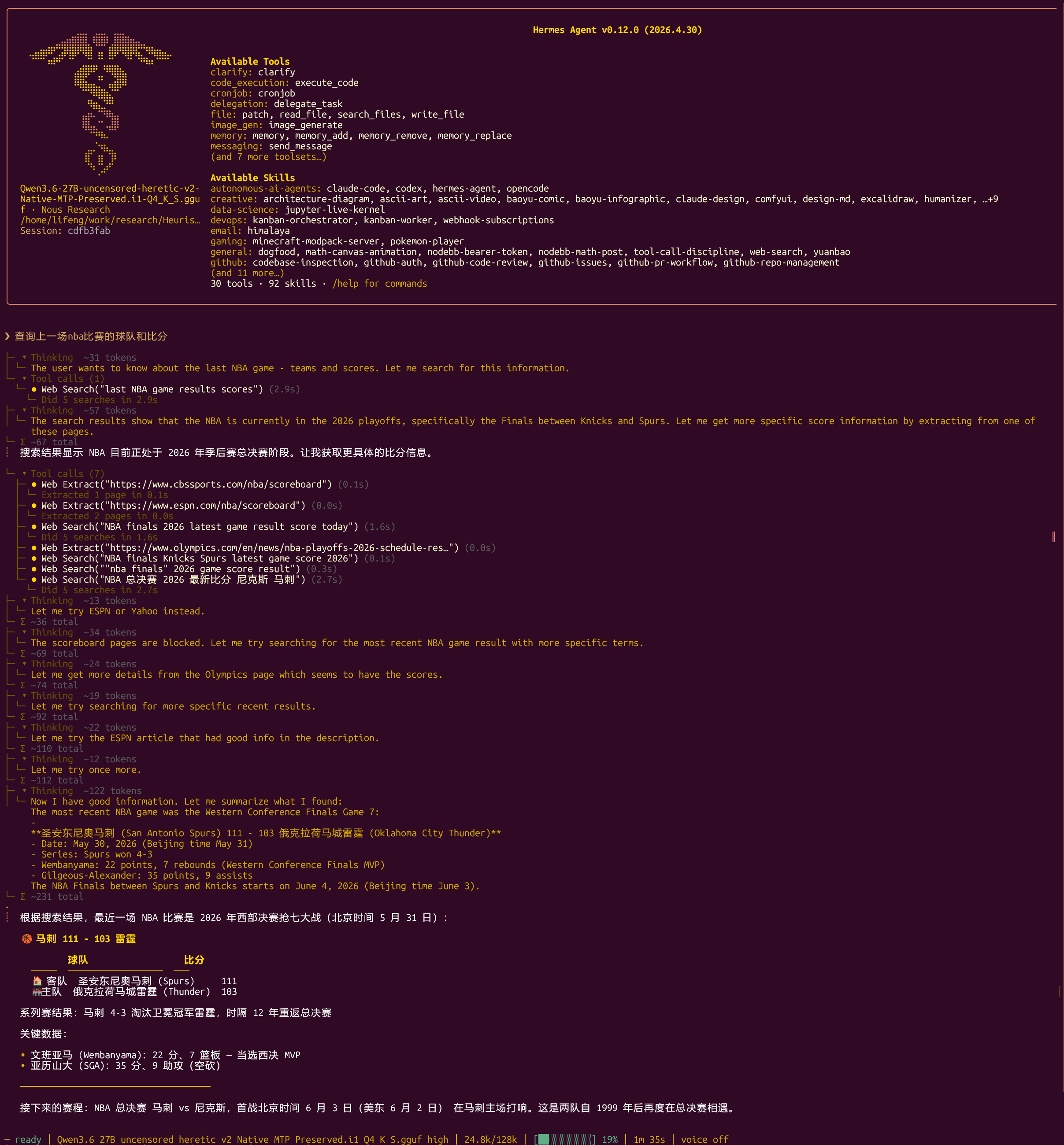

        实际上是能联网的,用的hermes agent ,
        就是反复查询各种网站,给不出结果。

                        我刚才试了一下, 用35A3
                        • 第一个问题: 最近的一场NBA球赛, 是谁对谁, 比分多少? 你的知识库是过期的, 上网找相关的cli或者rss源, 给我个准确回答. 今天是2026年5月30日.
                        • 然后它去找rss搜索, 尝试了很久, 大概有2分钟吧, 我等不及
                        • 第二个问题: 还没找到吗? 找找github上有专门的nba cli
                        • 然后它有转了大概2分钟吧, 给我安装了一个 nba-api, 然后回答了
                        答案 : 2026年5月28日 (NBA 季后赛)
                         | | 球队 | 得分 |
                         | 🏠 主场 | San Antonio Spurs (马刺) | 118 |
                         | ✈️ 客场 | Oklahoma City Thunder (雷霆) | 91 |
                        我不是NBA球迷, 不过这个答案和我搜google是一样的.
                        如下是最终截图
                          @Tony-Wang 我有設定Thinking-budget:2048 tokens 避免它一直卡在Thinking模式浪費太多時間。不過剛剛它一開始動用好幾個Browse工具上網查資料,就代表知道要上網找,我懷疑可能是被2048限制了,被迫馬上輸出答案才產生幻覺。我再調整成4096好了
                          提示词明确些, 另外如果它长时间卡住, 直接再次提问打断它就好.

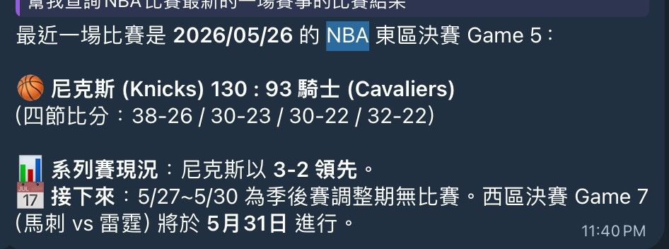

                              @Tony-Wang 我昨天之後嘗試了第二次prompt 就成功 [ 幫我查詢NBA比賽最新的一場賽事的比賽結果] , eac6bd2c-2c83-4758-b095-4c5652aff80c-image.jpeg
                              我做了兩個動作, 1.換掉Qwen3.6-35B-A3B-MXFP4 改用 Qwen3.6-35B-A3B-UD-Q4_K_XL 兩個檔案大小都約22GB ; MXFP4 速度快 但精確度和穩定性比 UD-Q4_K_XL 版本差 2. Reasoning-Budget 改成4096 我推估假如Hermes 在網路上抓的資料過多, 超過2048tokens 時 會被系統阻斷思考 被迫直接輸出一個答案(有可能是舊的訓練資料) 3. 這資料時間慢了一兩天, 我之後再試試
