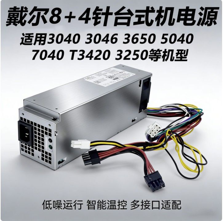

            7abad640-ed2f-4fa5-bc07-be32c13fdc98-image.jpeg 是这种电源

              @huabuxiang 看就接頭就不太可能夠用....
              你們是用啥機器啊?換個機殼吧

                这是定制的,可能不行。多余的口都被封死了。

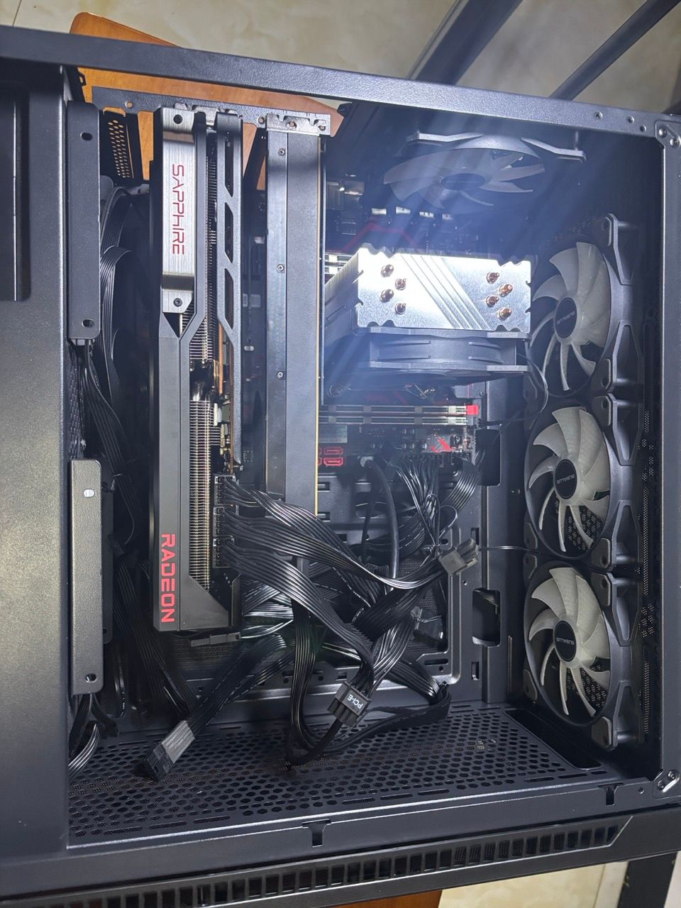

                  和你同样的问题,所以我买了蓝宝石显卡和电源套装,专门驱动显卡

                          @huabuxiang dell t5810, 换的蓝宝石显卡和1000w电源套装,侧盖没法安装,就那么摆着
